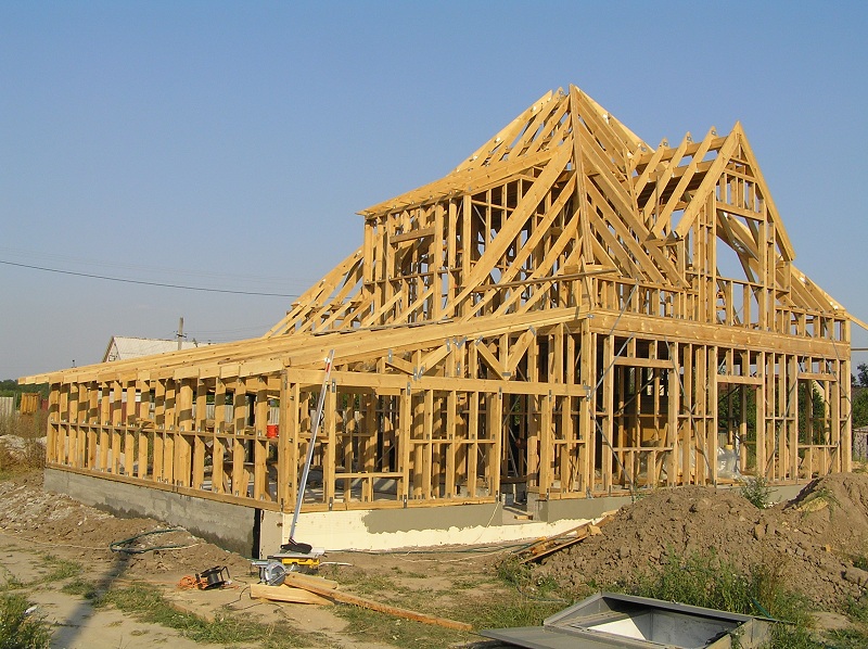

Нашел еще фотки этого частокола из бетона :-) к сожалению фотографировал все не так детально так что подробного фотоотчета у меня не получится :(
В каждый столбик было заложено по 2 закладных д 14 и длинной 500мм. Потом на эти закладные был уложен брус 200*200 и уже по брусу были смонтированы балки пола из доски 50х200 мм с шагом 400 мм.
Добрый день, на 3й фотке верх-пол вы зашили. А что теперь делать снизу? как и чем утеплить? ну допустим у вас можно подлезть и снизу утеплить как-то и обшить тоже. А ести у меня сваи будет выступать гдето 20 см? как тогда быть? Огромное спасибо за ответ.
У меня сейчас утеплено снизу 20 см роквула и подшито 8 мм ОСБ. Если внизу нельзя передвигаться то подбивается так: до монтажа балок прибиваем к ним с двух сторон бруски 40*40мм в самом низу (черепные бруски) монтируем балки и на черпные бруски кладем листовой материал который будет держать утеплитель.
Мое мнение - 20 см от земли маловато для деревянных балок. Им нужно хорошее проветривание тогда они будут служить долго :good:. В финской книжке "платформа" советуют от 80 см подпол. В принципе этого можно достичь и выемкой грунта под домом. У знакомого не так давно на советской даче провалился пол, за 20 лет полностью прогнили балки расстояние до земли было минимальным.

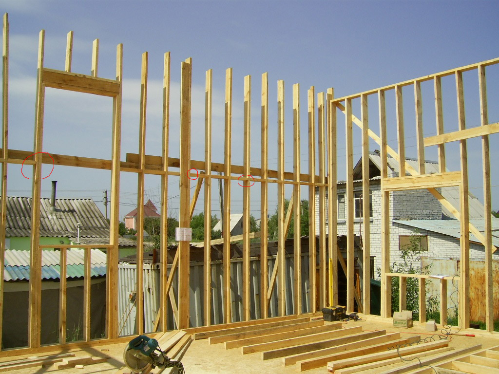

А можете показать или нарисовать соединения узлов? вертикальных стоек, углы, обвязка,сторпила.что-то не вижу ни одного уголка/пластины
буду очень признателен...
Пластин и уголков нет. Все собрано на гвоздях винтовых 90мм. Так же есть крепления при помощи болтов(все описано в теме). Какие конкретно узлы интересуют?
Есть Российский СП 31-105-2002 там все неплохо описано, единственное что у меня система не платформа, а baloon. Т.е. неразрезные вертикальные стойки между этажами.
Интересует как сделано крепление поперечек к стойкам, ведь они на одной оси и уголков нету...
А стены собирали на месте или собирали на земле и потом поднимали?
спасибо за документ!
Все что вы отметили держится за счет скрепления ОСБ. Конечно вначале все держится "на соплях" и на временных соединениях, но после обшивки дома ОСБ, дом имеет очень хорошую жесткость. ОСБ 10 мм крепили 65 мм винтовыми гвоздями. Только покупайте качественную. Румынский кроноспан(это у меня) не советую.
Стены собирали на платформе. На фотографии видно как собирают перегородку, наружные стены собирали точно так же на полу. Стену 8,5м длинной со стойками высотой 4,5м поднимали всего 4 человека и 1 помощник. Сначала стену сбивали, на нее прибивали временные укосины и прочие связи. Потом приподнимали и ставили под ее передний край рассредоточено 3 козла. Дальше по частям понемногу двигали козлы вглубь. Главное прибить заранее к стене штук 7-8 досок(4 с внутренней стороны и 3-4 с внешней) за которые она будет временно крепиться. Крепить эти доски одним гвоздем или саморезом( мы крепили гвоздем) чтоб она могла двигаться.
спасибо
а какое приимущество винтовых гвоздей перед саморезами? где-то читал, что каркасы нельзя собирать на соморезах, типа скручивает их или срезает
Ну у нас это не регламентируется, но roracotta говорит что у них в канаде это категорически запрещено. Все потому что они легко лопаются. Дерево ведь дышит и может сужаться расширяться и гвоздь это позволяет, а саморез может лопнуть из-за жесткой фиксации. Конструкцию нужно строить так чтоб никакие узлы не работали на выдергивание и тогда все будет гуд. Да и выдернуть винтовые гвозди по сравнению с обычными гораздо сложнее. В 90 мм гвоздях используется клей который при забивании пневмомолотком нагревается и склеивает гвоздь с деревом.

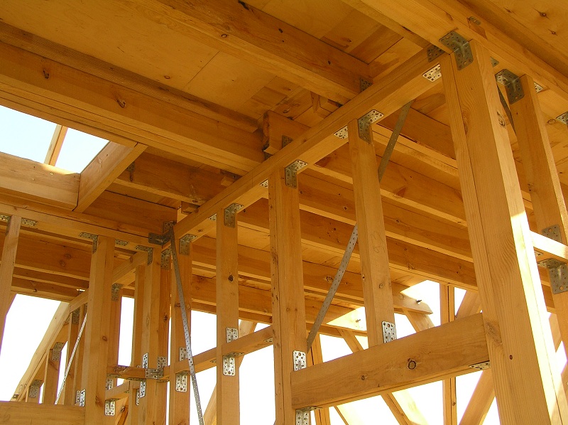

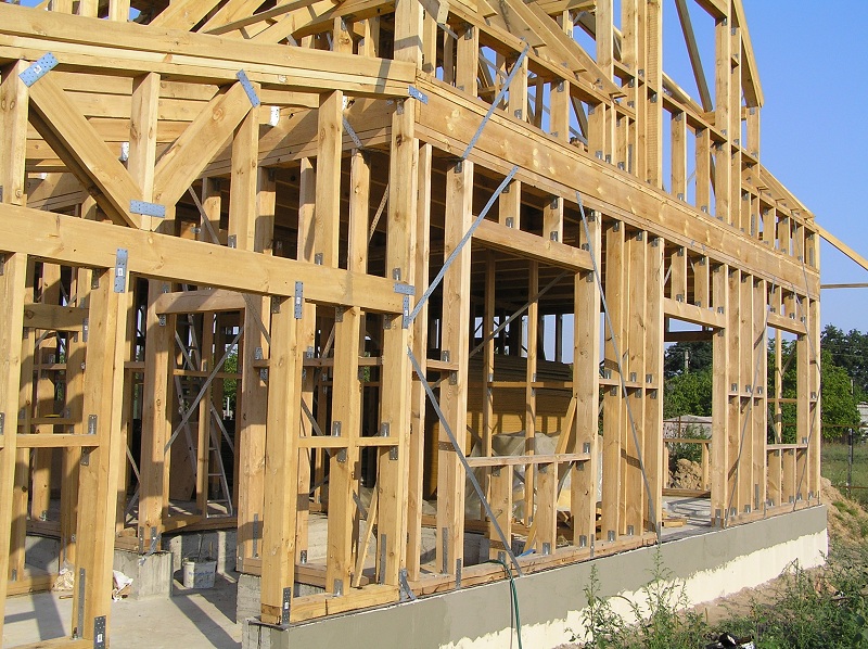

А вообще по фотографиям, количество уголков и пластин впечатляет. Не слишком ли много? Или это какая-то новая технология?
А вообще, мне не нравится ОСБ в каркасном строительстве в качестве наружной обшивки стен, поэтому решил использовать соединители и шурупы. Конечно, дороже, чем гвоздями, но мне ммм... скажем так, больше нравится. :-)
Просто Ваша тема о Вашем доме. Я люблю читать такие темы про каркасники которые люди строят для себя. Не хотел задеть :beer:
Да ничего нового, просто для себя строили, хотелось, чтобы надежно было. Нагрузочная способность каждого уголка при таком креплении - где-то килограммов 150 будет как минимум. Учитывая их количество и количество стоек - я думаю, даже выход из строя 30 процентов шурупов, что маловероятно ;-) на устойчивость не повлияет. Много крепежа не бывает :-). Как на мой взгляд, вполне адекватное количество, учитывая, что каркас - самонесущий (т.е., обшивка не вносит особо значимого вклада в устойчивость).
П.С. Хотя, как посмотреть. Внутри - магнезитовая плита 8 мм. Она, падла, прочная.
П.П.С. Вот, например, типа Кельнера соединители. (ссылка устарела)
Если у вас обшивка не жесткая плита, то Вам бы стоило, мне кажется, перебдеть еще и с укосинами. Вся эта конструкция от них очень сильно зависит.
Ну а, плохая паропроницаемость ОСБ, как раз должна перекрываться качественно выполненной пароизоляцией и тогда все гуд ;)
ПС: на новое ПС :-) Магнезитка должна дать хорошую жесткость :-)
