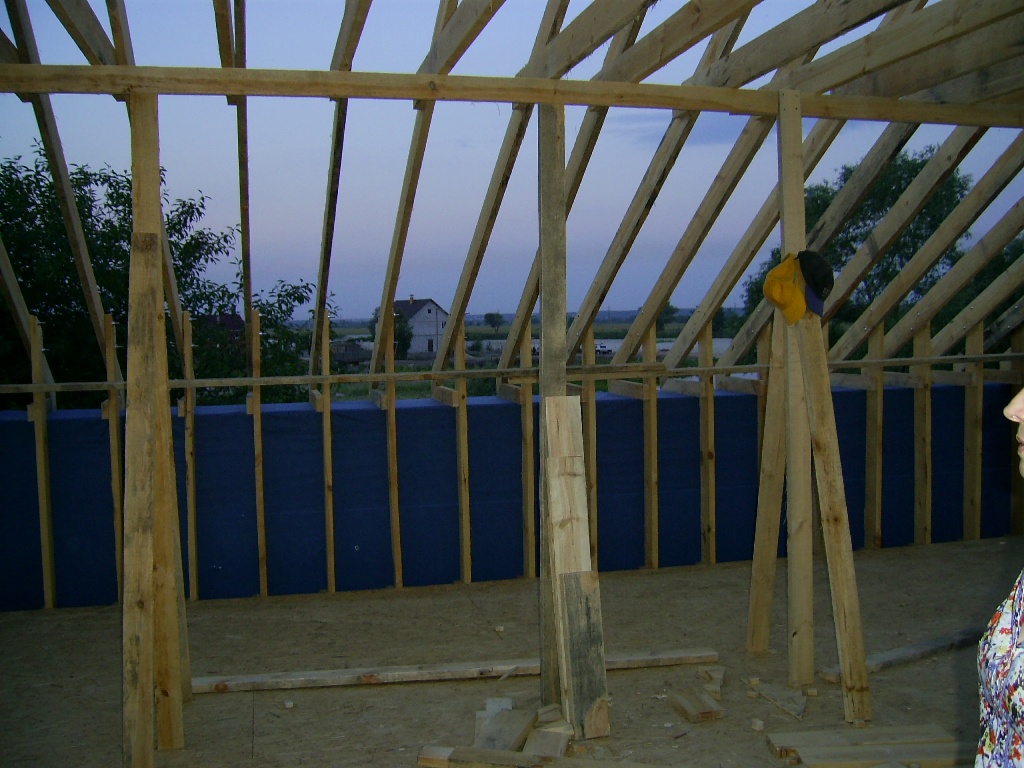

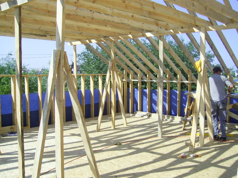

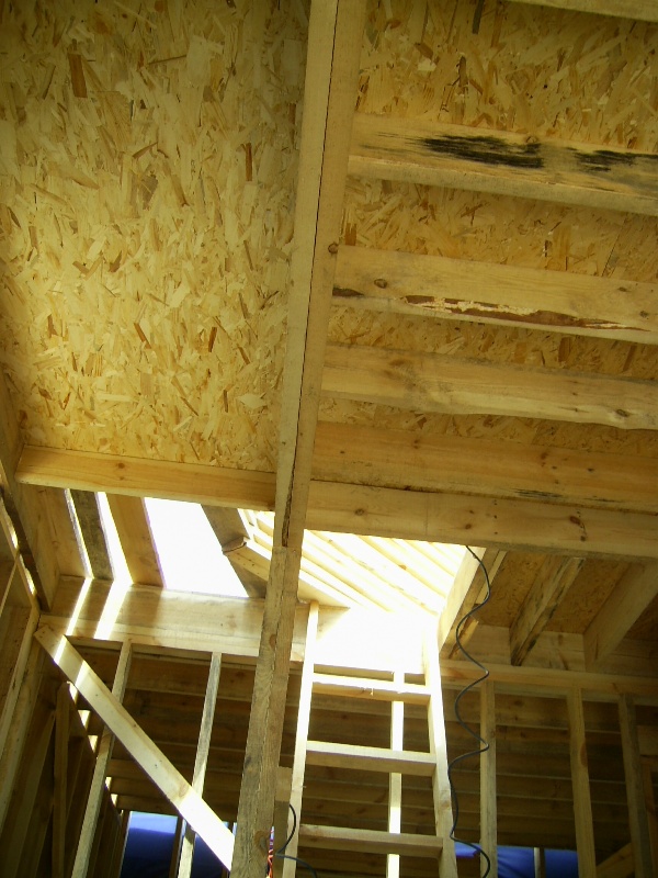

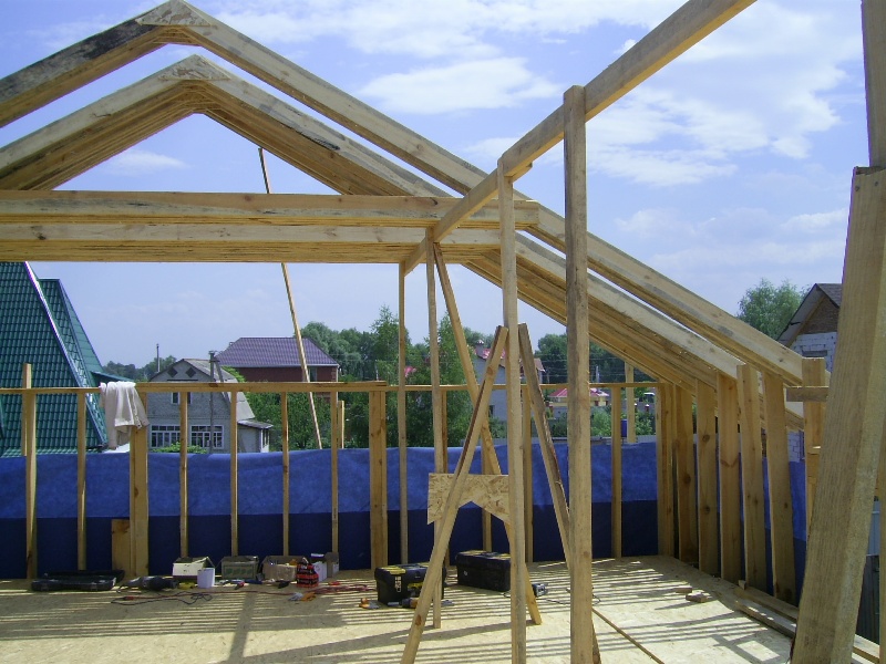

Стропила собирали прямо на полу второго этажа. Потом соорудили для них 2 направляющие и забросили на них все стропила.

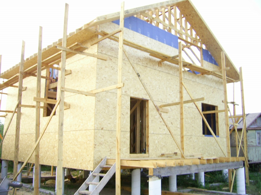

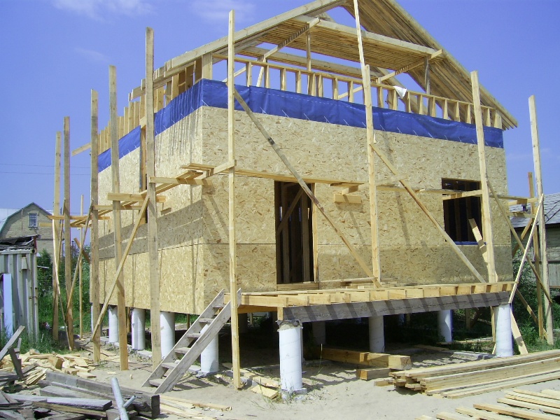

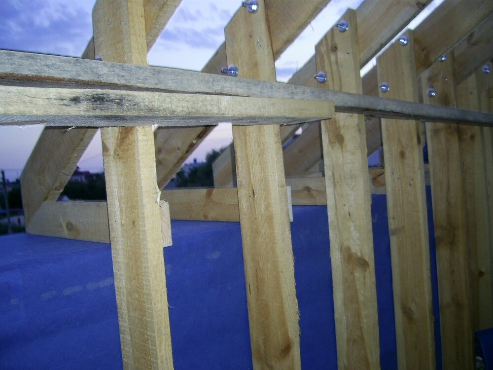

Стропила к стойкам на конце были прикручены с помощью мебельных болтов 120*10. Таким же образом были прикручены балки второго этажа. Также дополнительно ОСП 10мм (как и все стены) был обшит наружный карниз и свесы фронтонов для большей жесткости стен. Фронтоны стен были смонтированы и зашиты уже после того как стропила были готовы.

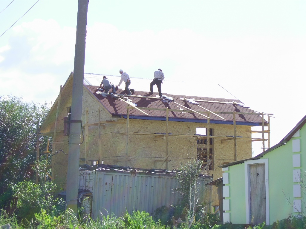

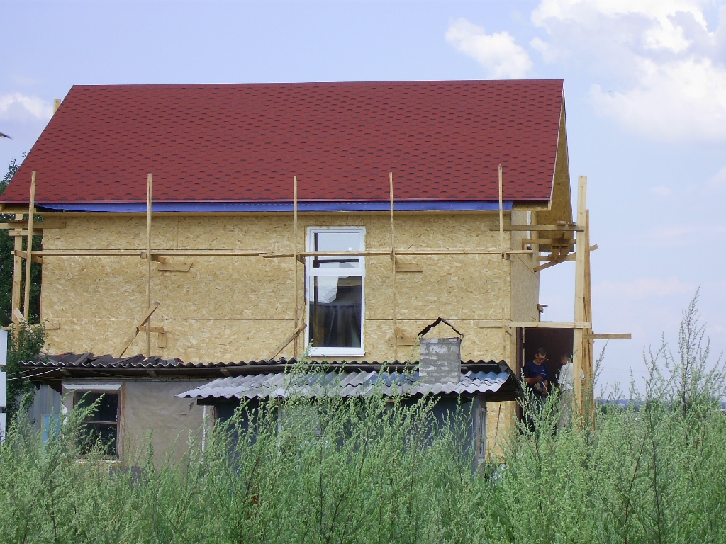

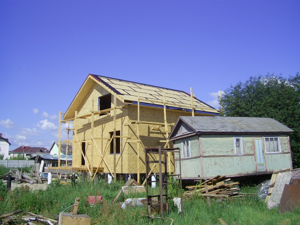

Далее, конечно же, нашивка ветрозащиты по балкам, два ряда реек и обшивка стропил сверху ОСП 10 мм. Потом промазывание стыков, подкладочного ковра не делал, т.к. мне мой главный строитель который до этого строил дома в штатах, сказал что это просто коммерция и там такого раньше никто не делал и нормально все стоит. Подкладка только по коньку и краям в 1/2 рулона. И битумка.

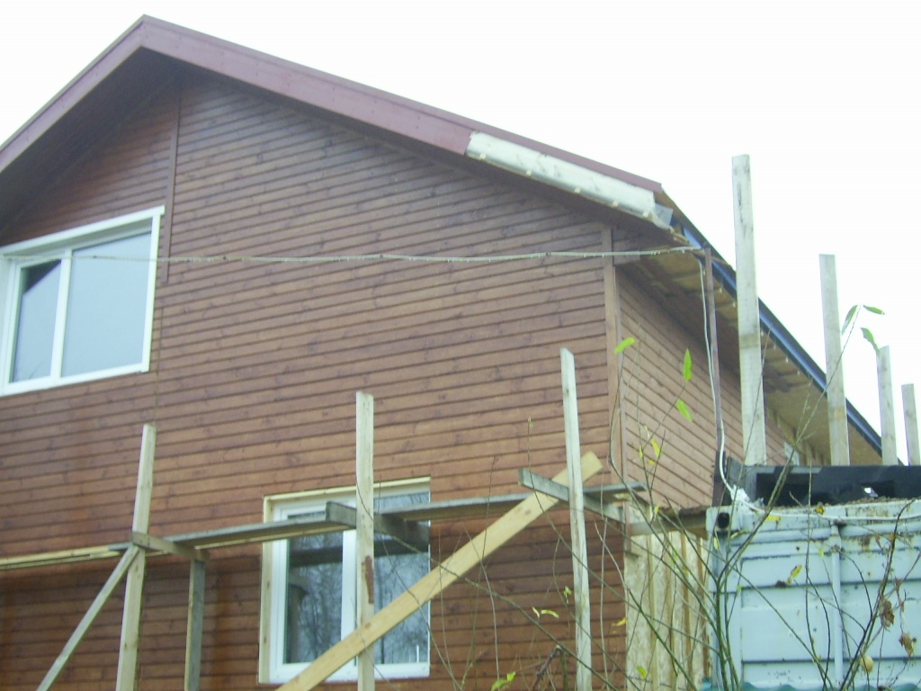

На третьей фотке на переднем плане конечно же венец трудов моего соседа прекрасный сарай, на который у меня открывается вид с лестницы. В общем дом был спроектирован так чтоб окна спален выходили или к себе на участок или на участок через дорогу где хотя бы деревья закрывают быт советских дачников которые натащили кучу хлама на свои участки и так и не построились. И что самое обидное они меня окружают с трех сторон :-( Хотя вру это видно на всех фотках :-(

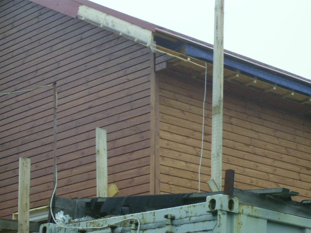

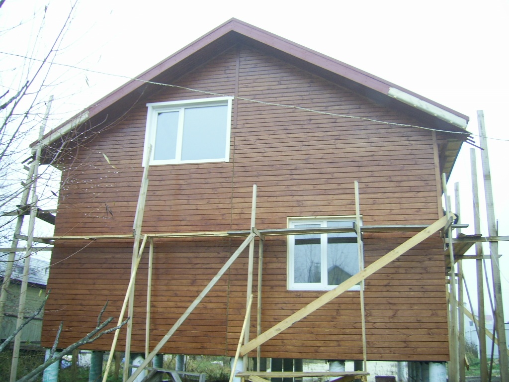

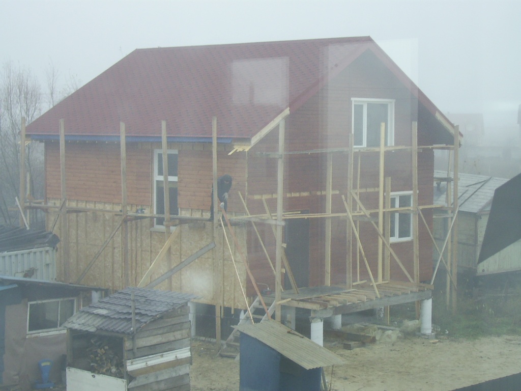

Небольшой отчет по наружной отделке. Дом я обшил деревянным сайдингом, он же имитация бруса, толщиной 30 мм и шириной 100-120 по рейке 40х40. Рейка и сайдинг с внутренней стороны были обработаны антисептиком, с наружной стороны пинотекс база и 2 слоя пинотекс ультра. Рейку крепил обычными гвоздями 100, сайдинг крепил саморезами 80*4 прямо в лицо доски чтоб меньше шансов было у нее летом сбежать :). Знаю что от таких издевательств страдает эстетика, но надеюсь это себя окупит в будущем.

Скажите пожалуйста, чем обшит дом, вагонка, доска ? И самое интересное, чем покрыт, какой химией, какова ее устойчивость к выгоранию от солнца ?
По обшивке пост № 33, по химии покрыт пинотекс база и 2 слоя пинотекс ультра, красное дерево. По устойчивости будем смотреть, видел такие дома которым 2-3 года вроде норм. Если будет выгорать буду подкрашивать. По поводу влаги меня стены защищены карнизным свесом 50-60 см и от земли на расстоянии 1 м. т.е. максимально ограждены от осадков на сколько это возможно в данной ситуации+ вентзазор с обратной стороны . А вообще был в финляндии они там свои дома деревянным сайдингом покрывают по-моему в большинстве случаев, не видел там пластикового. Мне сказали что у них краска 10-15 лет свободно держится, НО главное условие этого - не строганная и не шлифованная поверхность, т.е. на ощупь она примерно как с пилорамы должна быть, тогда краска хорошо впитывается и дольше служит. Я у нас, к сожалению, такого станка не нашел, поэтому пришлось обшивать чем есть. Есть правда такой станок или инструмент который вскрывает поры, я думаю после такого любая химия будет минимум на пару лет дольше служить.

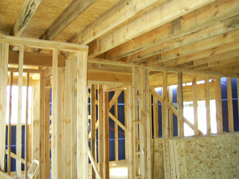

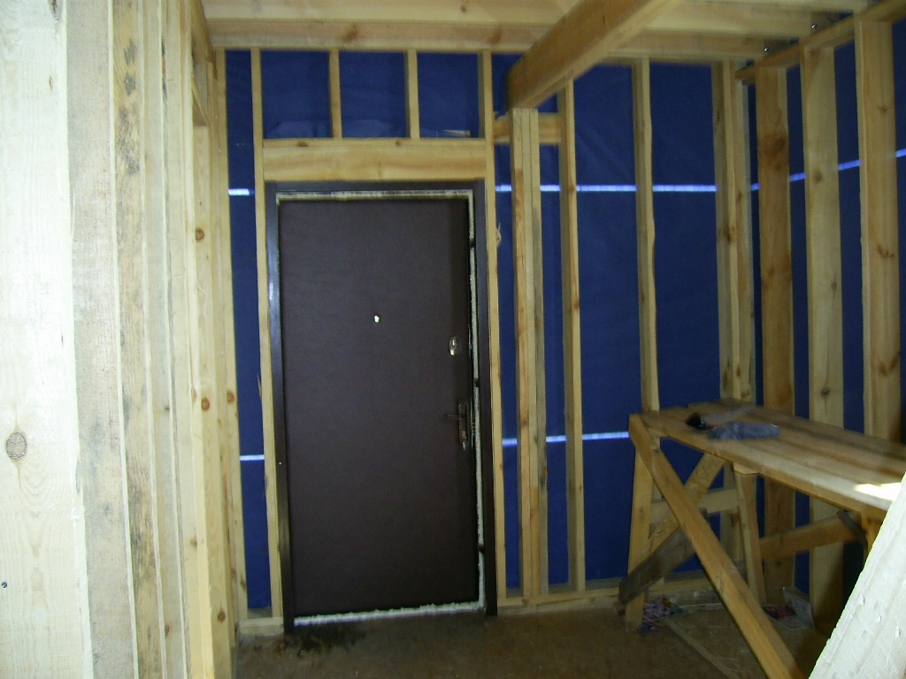

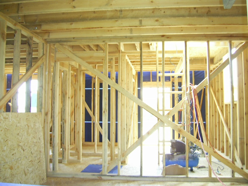

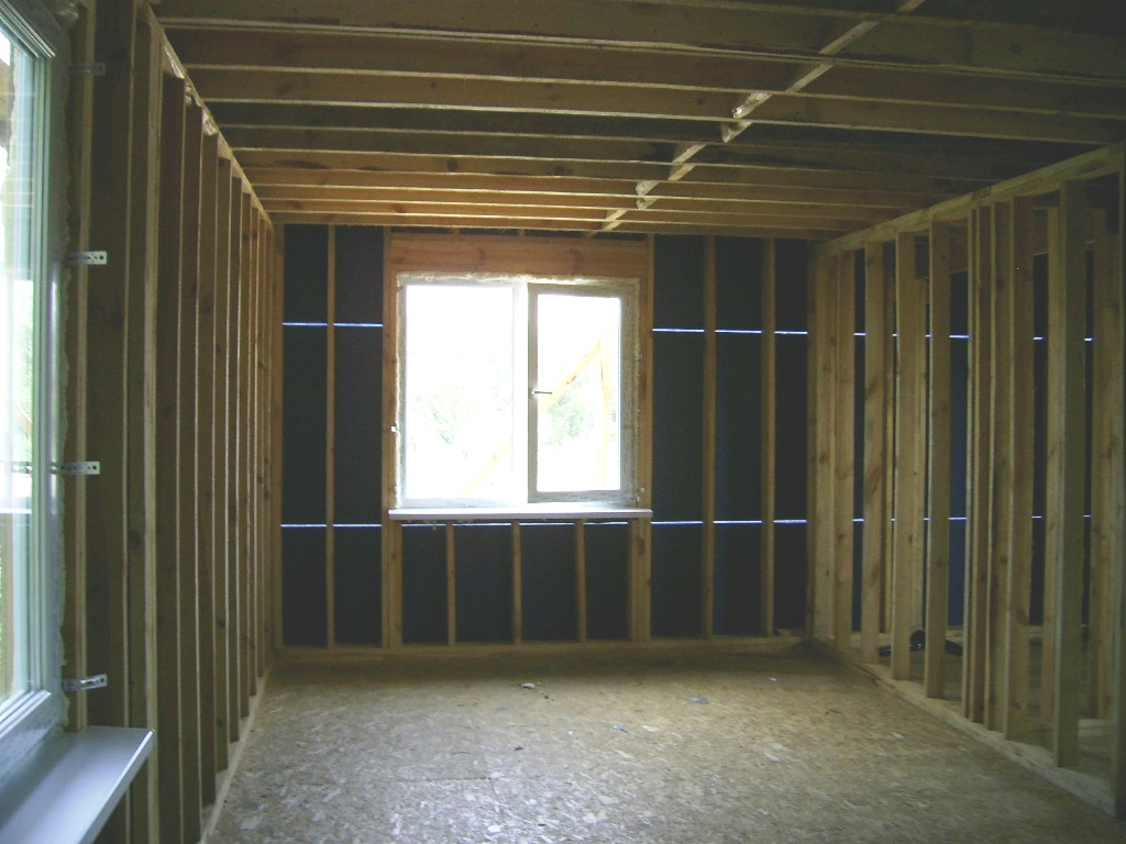

Слева направо. Вид из спальни на входную дверь, лестничный проем закрытый листом осб, вид из большой комнаты на спальню, большая комната. Все первый этаж. Второй этаж виден в описании процесса сборки. Пока к сожалению в таком виде все стоит.
