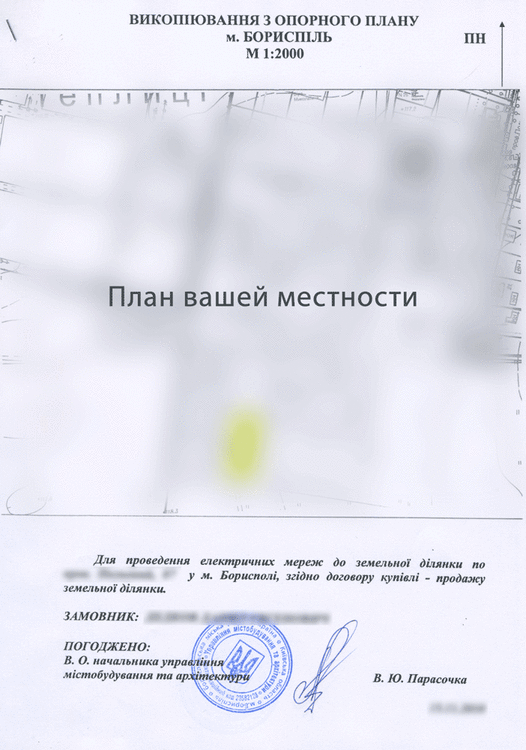

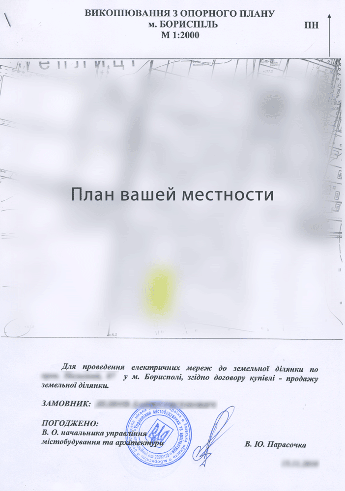

Следующий ваш поход с этой бумагой в Бориспольское Управление Градостроительства и Архитектуры улица Киевский Шлях 85. Там вы попадаете в приемную где тетенька говорит заполнить форму со стенда и подготовить пакет документов (стандартный набор: копия паспорта, кода бла-бла-бла...). После передачи документов ждете три недели и получаете документ. Тот самый документ №3. Выкопировку опорного плана. Стоимость этой бумаги 92 грн. Оплата через банк (благо он через дорогу).
