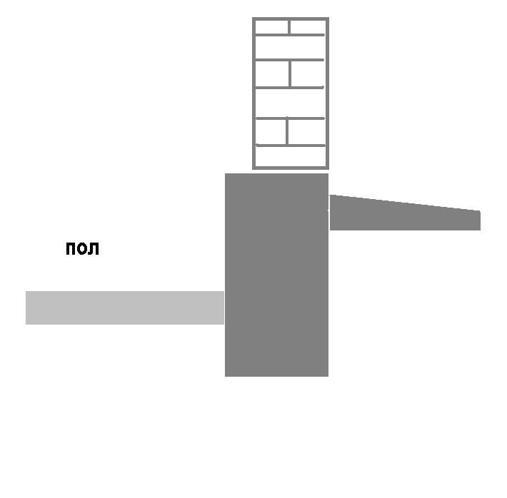

Доброго времени суток всем!
Не стал создавать отдельную тему т.к. много схожего есть в этой.
Итак, ситуация следующая. Занимаюсь реконструкцией хоз.построек под нормальное временное (2-3 года) жилье.
Интересует также вопрос гидроизоляции полов, надумал следующую схему:
1. глина (уже давным давно там лежит)
2. шлакотсев (уже давным давно там лежит)
3. пленка
4. стяжка 2см
5. пенопласт 5см
6. пленка
7. стяжка 8см
8. ламинат
Теплые полы не предусматриваю, но сильно холодных тоже не хочется.
НО, вопрос у меня следующий: у меня уровень полов ниже где-то на 30 см чем на улице. Как быть в такой ситуации?
Поднять уровень не могу т.к. потолок просто не позволяет. Хотелось бы услышать советы по поводу того, что можно сделать в такой ситуации.
Заранее благодарен.

Какую, как и из чего сделать гидроизоляцию стен изнутри, точнее части стены, той которая находится ниже уровня земли снаружи.
Снаружи не получится сделать гидроизоляции, т.к. там отмостка, разве что ее разбить. Не очень хочется чтобы стены внизу были мокрыми. Толщина стены в один силикатный кирпич.

В идеале свои вопросы хорошо бы сопровождать рисунком.
У вас такое? См. рисунок внизу.
И потом вопросы.
1. Какой грунт снаружи? Внутри я так понял глина.
2. Пол 30 см ниже уровня грунта. А на какой глубине фундамент упирается в грунт?
3. Надеюсь грунтовые у вас глубоко.
