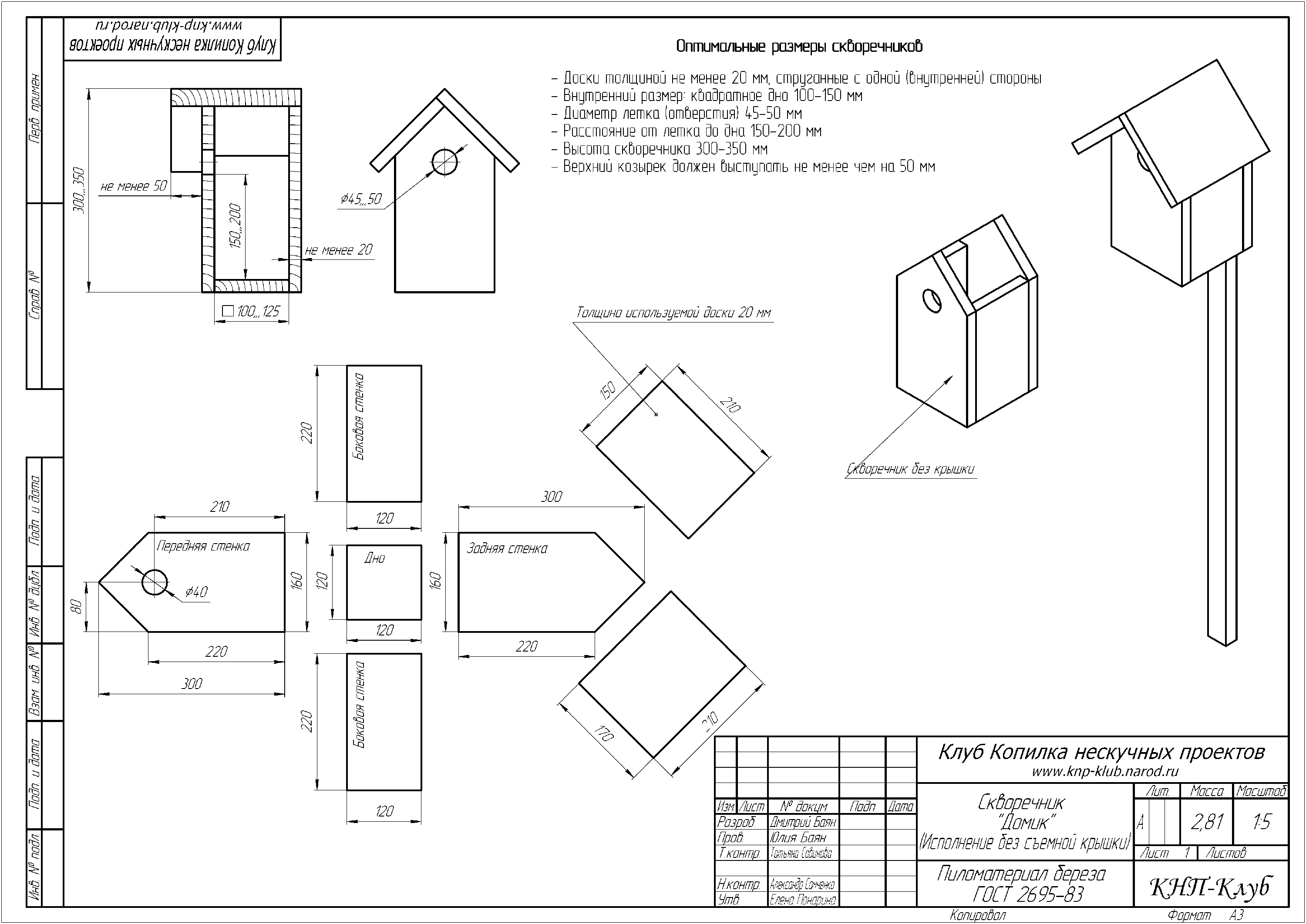

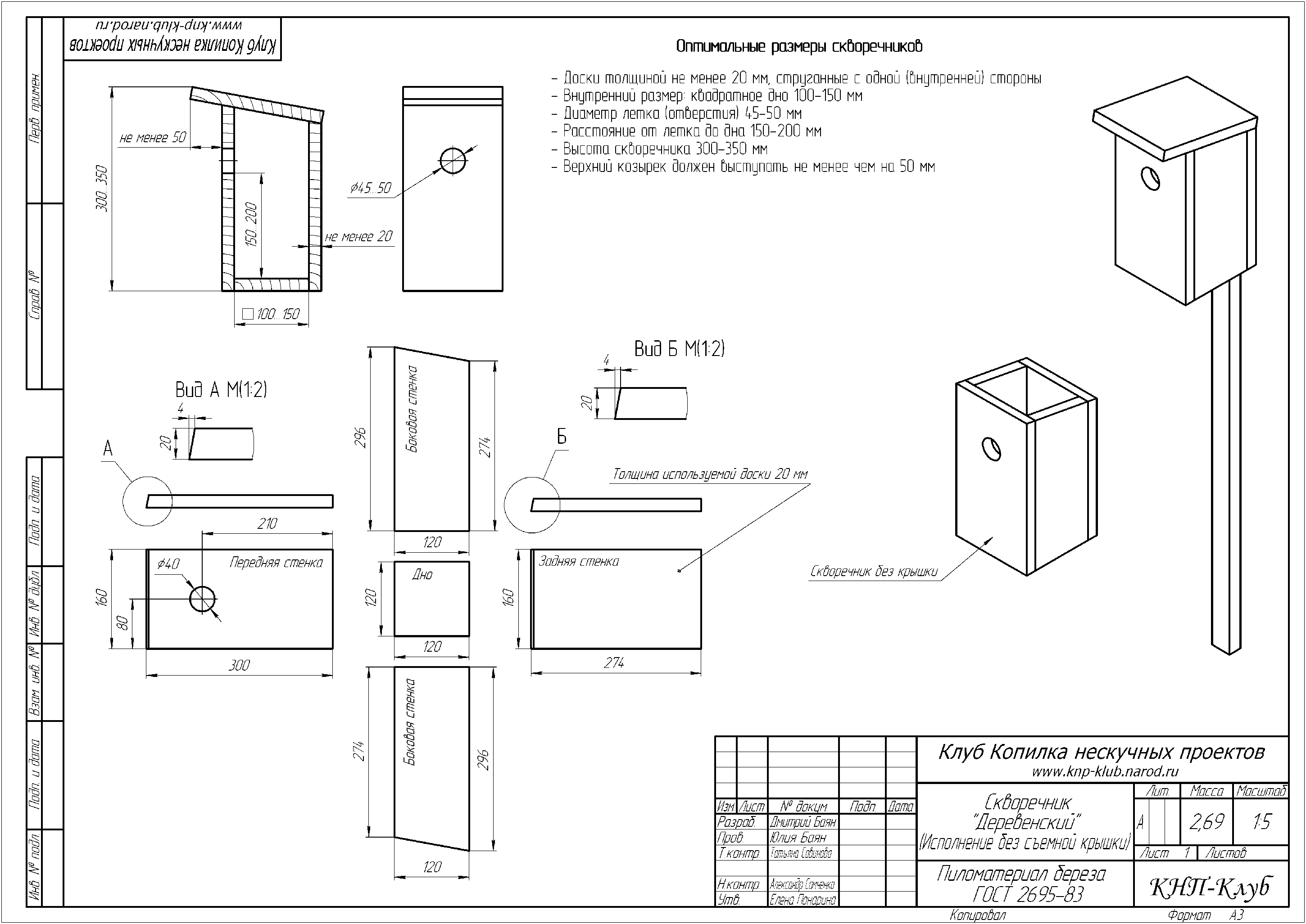

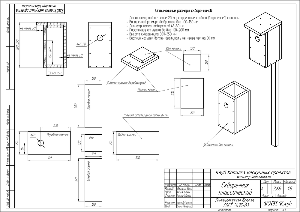

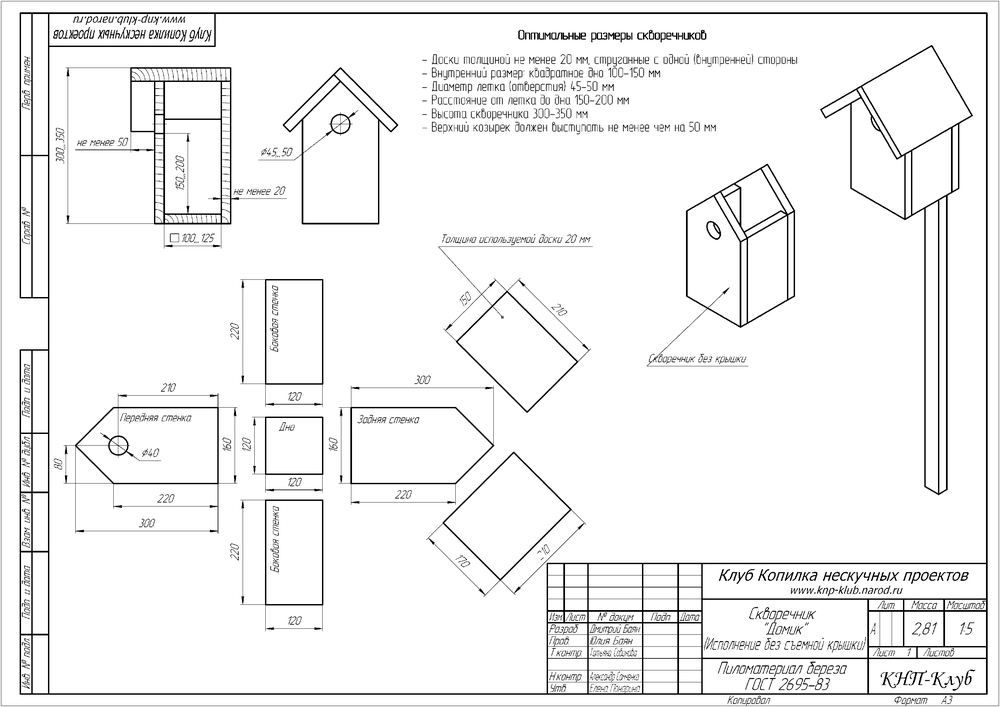

На один идёт 1,8..2.0м обрезной доски шириной 19..20см толщиной 15..20мм, подробности в гугле, "скворечник своими руками".

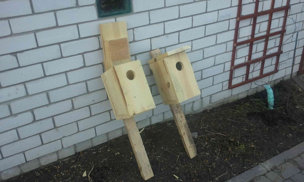

Меня вот только гложет сомнение - леток делал коронкой для гипсокартона, нашлась диаметром 6см, а нужно 5см. Как-бы там не поселился кто-то другой, да и яйца могут воровать крупные птицы.
Может сузить накладкой?

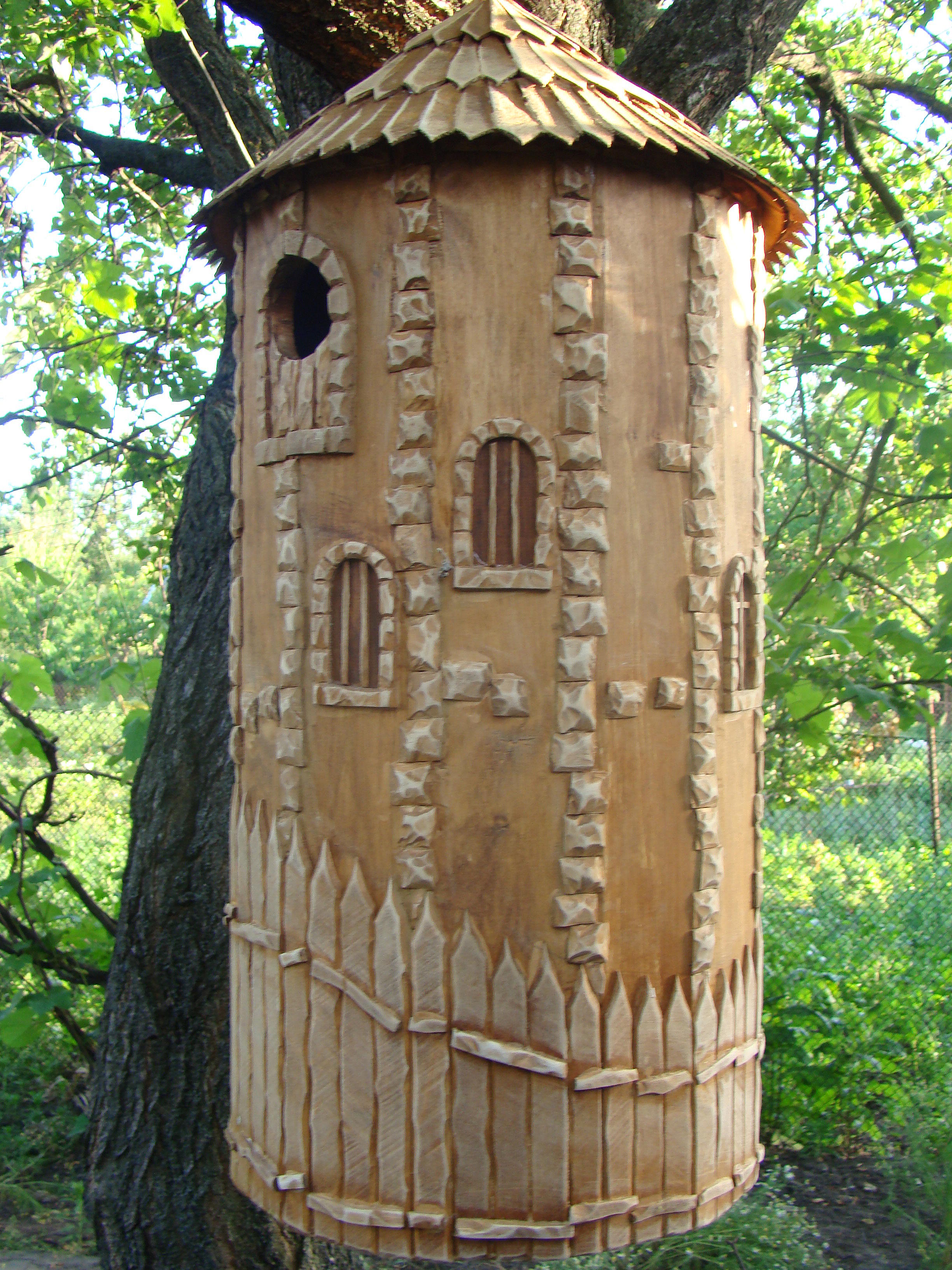

Повесили осенью шикарный скворечник, все натуральное, пустотелое дерево, а леток получился в месте подгнившего сучка. Но с осени пока нет желающих на бесплатные квадратные сантиметры :D

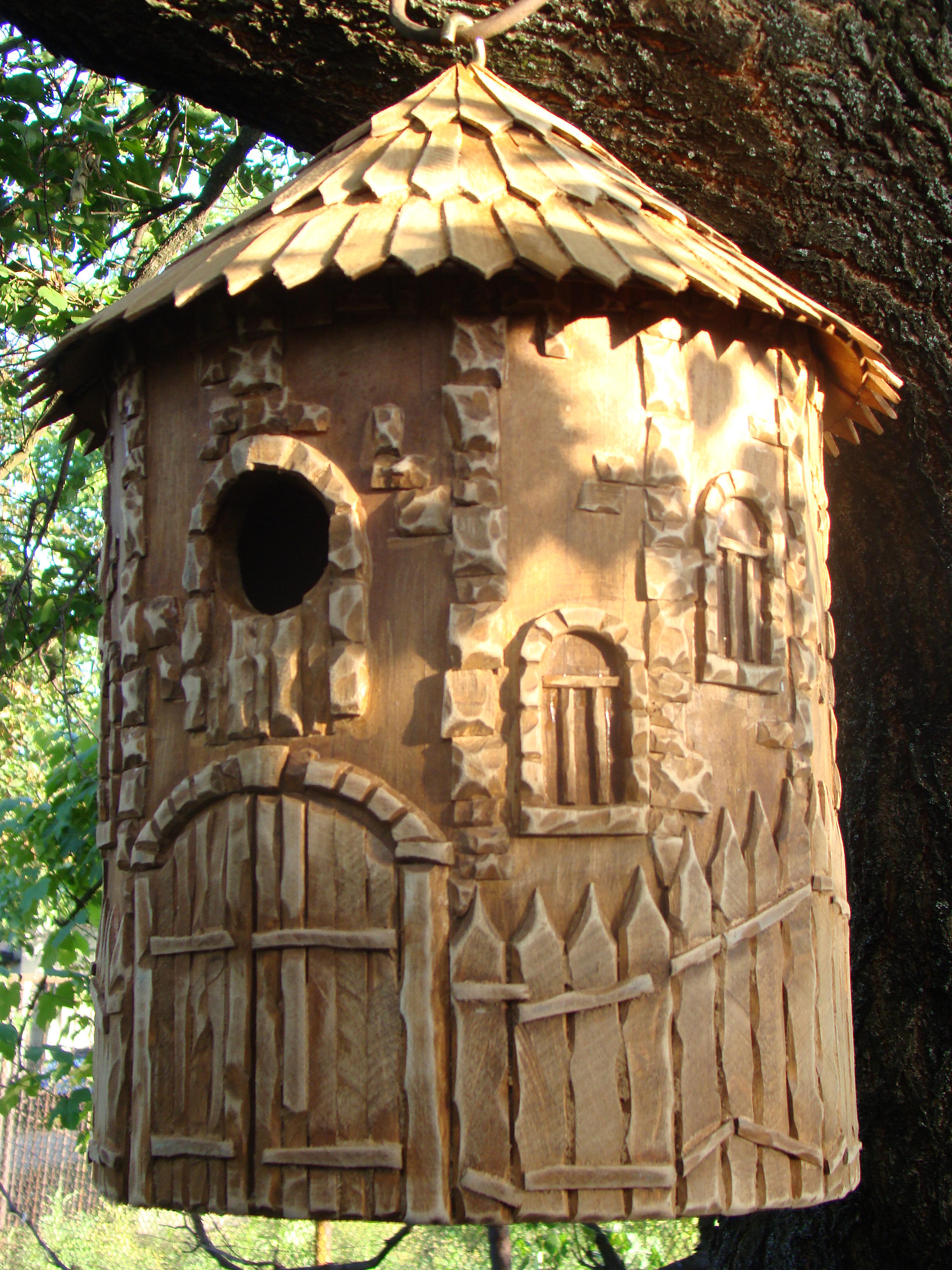

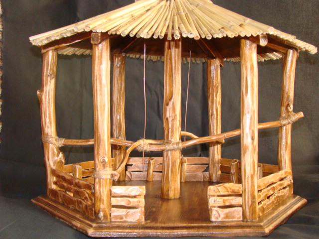

Скворечник и кормушка.
да, такую красотищу на улице оставлять жалко....:)
Птичкам тоже нужно элитное жилье!:)
ага, только они об этом не знают....:)
Ещё как знают, гламурные горобчики с бландинистыми синичками:lol:
