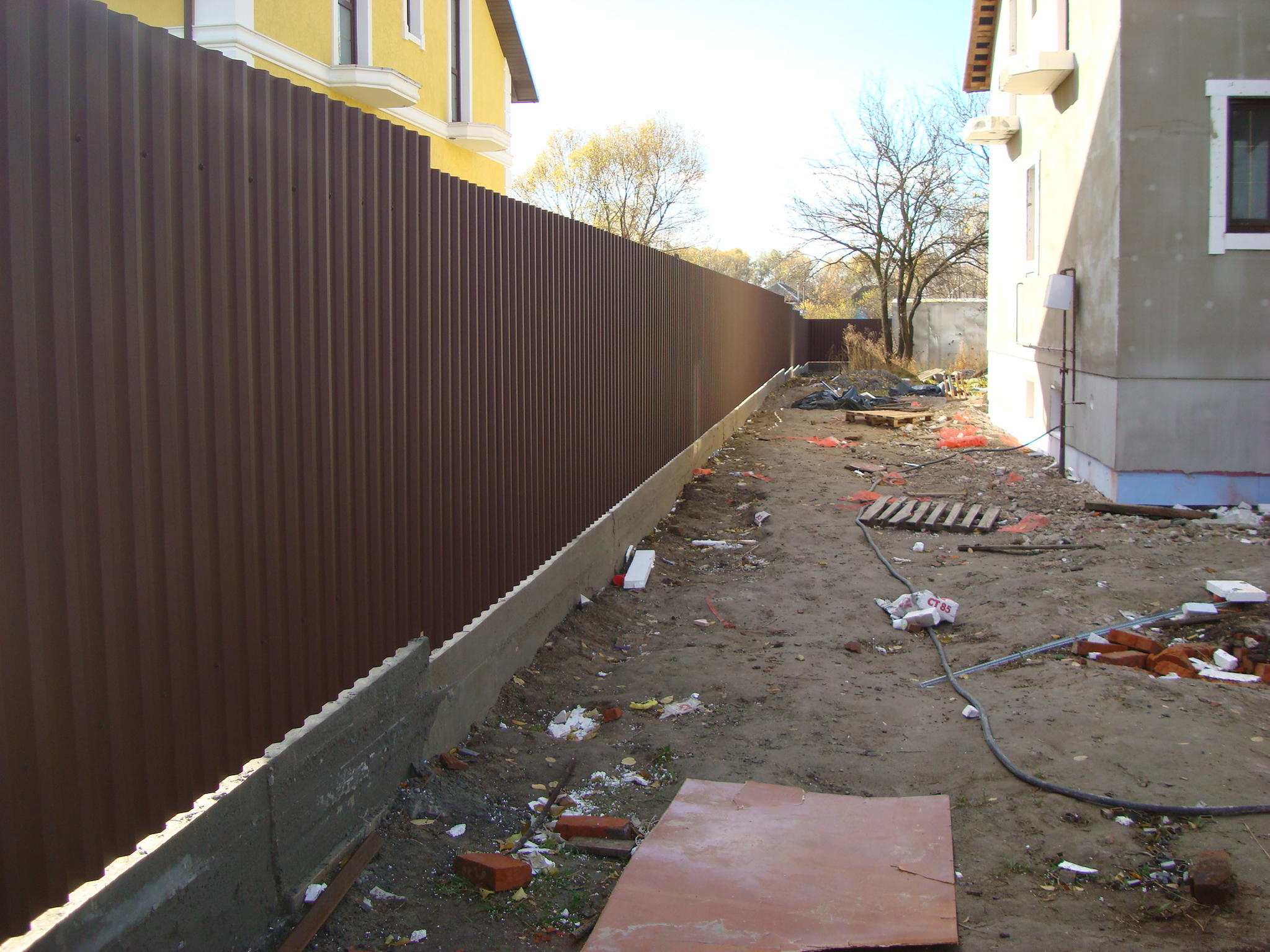

prorab.b@mail.ru Опубліковано: 14 березня 2011 Поділитись Опубліковано: 14 березня 2011 (змінено) Посоветуйте бригаду для установки забора с профнастила. Длина около 130 метров. Киевская обл. Старые Петровцы. Мы можем выполнить 80 грн м.п Так-же показать работы 000000000000Станислав Змінено 7 травня 2011 користувачем Оз Посилання на коментар Поділитися на інших сайтах More sharing options...

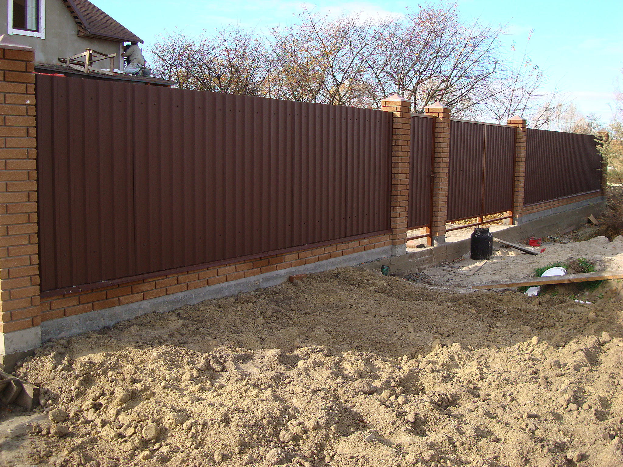

t-bird Опубліковано: 7 травня 2011 Поділитись Опубліковано: 7 травня 2011 а хто може зробити 30 метрів забору із профілю, на моноліті (80 см під землею, 20 - над). Ширина лєнти - 15-20см. потім 4 ряди лицьової цегли, далі профіль від 10-ки до 20-ки. Загальна висота - 2,10м. Стойки - 60*40, горизонтальні - 40*20 (вистачить?). 3 цегляних стовпи 38*38 (лєнта ширше в цих місцях?). Отвори під калітка 1м, ворота - 3,5м. В цих місцях цегляної кладки нема. Самі калітка і ворота не рахуєм. Осокорки. Близько до забору - дерева, трактор може не влізти. Цікавить ціна і терміни по стадіям - копка/заливка (стовпи?), кладка, навішування профілю. Всі роботи - кінець травня, початок червня. Якщо ціна неприємно здивує - буду шукати колег з такою ж проблемою Посилання на коментар Поділитися на інших сайтах More sharing options...
t-bird Опубліковано: 7 травня 2011 Поділитись Опубліковано: 7 травня 2011 В первую очередь с материалом или без? Выемка грунта 90 грн м3 Установка и разборка опалубки 40 грн м.п Вязка арматуры и заливка в ручную 380 м3 Вязка арматуры и заливка с миксера 250 грн м3 Установка металлических столбиков 50 грн шт Кладка лицевого кирпича 4 грн шт Установка крышек 20 грн Монтаж профнастила 120 грн м.л з матеріалом і витратними(опалубка, електроди і тд) . є у мене думка, що людина яка професійно цим займається має кращі виходи на поставки, ніж я. зварка горизонтальних перекладин врахована? установка профілю на саморізи чи на заклепки? більше подобається варіант з заклепками. не так легко зняти. грунтування, фарбування стовпів у вартість установки входить? Посилання на коментар Поділитися на інших сайтах More sharing options...
IBAH Опубліковано: 7 травня 2011 Поділитись Опубліковано: 7 травня 2011 ...Стойки - 60*40, горизонтальні - 40*20 (вистачить?)... По стовпам - раджу 50*50*2 виглядае краще, вартість однакова з 60*40*2. По горизонталям раджу 30*30*2 - від вертикального прогинання сам профлист буде утримувати, а від вітрової нагрузки 30мм краще 20мм. Закльопки зняти не важче ніж саморізи. З повагою, Іван. Посилання на коментар Поділитися на інших сайтах More sharing options...
киевлянка Опубліковано: 7 травня 2011 Поділитись Опубліковано: 7 травня 2011 По стовпам - раджу 50*50*2 виглядае краще, вартість однакова з 60*40*2. По горизонталям раджу 30*30*2 - від вертикального прогинання сам профлист буде утримувати, а від вітрової нагрузки 30мм краще 20мм. Закльопки зняти не важче ніж саморізи. З повагою, Іван. Не соглашусь, по деньгам 50х50 и 60х40 отличаются, и даже очень (во всяком случае по моим результатам поиска: первые -более 30 грн за м, вторые - 24,78 грн. (на большом метраже весомая разница) + всё же 60х40 эффективнее (не знаю, как насчет красивее)... А горизонтальные, как мне подсказали, удобнее 25х25х3. Может быть ошибаюсь, критикуйте... Посилання на коментар Поділитися на інших сайтах More sharing options...
t-bird Опубліковано: 7 травня 2011 Поділитись Опубліковано: 7 травня 2011 По стовпам - раджу 50*50*2 виглядае краще, вартість однакова з 60*40*2. По горизонталям раджу 30*30*2 - від вертикального прогинання сам профлист буде утримувати, а від вітрової нагрузки 30мм краще 20мм. Закльопки зняти не важче ніж саморізи. З повагою, Іван. бомжі з викрутками/рожковими ключами зустрічаються частіше, ніж із акумуляторними дрилями 50х50х2 L=6 м Ст. 1-3СП/ПС/КП 25.12грн/м 3,20кг 60х40х2 L=6 м Ст. 1-3СП/ПС/КП 24.88грн/м 3,17кг ціни УГМК. у них доставка для мене не зручна і дорога. анжіо-славутич - трохи дорожче, але набагато дешевше доставка. але зараз сайт упав. вітрове навантаження - можна на сторону 40мм направити. верхню трубу - покласти горизонтально - щоб бокові навантаження сприймав, нижню - вертикально, щоб вагу листа тримала? хоча у нас така забудова, що вітер можливий лише вздовж паркану. Посилання на коментар Поділитися на інших сайтах More sharing options...
IBAH Опубліковано: 7 травня 2011 Поділитись Опубліковано: 7 травня 2011 Не соглашусь, по деньгам 50х50 и 60х40 отличаются, и даже очень (во всяком случае по моим результатам поиска: первые -более 30 грн за м, вторые - 24,78 грн. (на большом метраже весомая разница) + всё же 60х40 эффективнее (не знаю, как насчет красивее)... А горизонтальные, как мне подсказали, удобнее 25х25х3. Может быть ошибаюсь, критикуйте... Сайт УГМК токройте и посмотрите на цены, цены 30 грн нету. СОртамент 25*25*3 тоже не встречал и на УГМК такого не продают. Подумайте о советчике такого материала. 60*40 действительно надежней на изгиб, но по красоте меньше нравится. Критиковать ничего не буду, забор Ваш - Вам и карты в руки. 1 Посилання на коментар Поділитися на інших сайтах More sharing options...
IBAH Опубліковано: 7 травня 2011 Поділитись Опубліковано: 7 травня 2011 вітрове навантаження - можна на сторону 40мм направити. верхню трубу - покласти горизонтально - щоб бокові навантаження сприймав, нижню - вертикально, щоб вагу листа тримала? хоча у нас така забудова, що вітер можливий лише вздовж паркану. А зачем так делать? Это красиво? Нагрузку лист сам держать будет хорошо, да и труба 30*30*2 его тоже хорошо держит. И красивее чем прямоугольная. ИМХО. Повторюсь - решать Вам. Но переделав этих заборов - делаю вывод что симпотичнее. Вот и всё. Посилання на коментар Поділитися на інших сайтах More sharing options...
Evgenich Опубліковано: 11 травня 2011 Поділитись Опубліковано: 11 травня 2011 1. Трубы 50х50х2 и 60х40х2 не могут различаться по весу (соответственно и по цене), у них площадь сечения одинакова и вес ихний 3,15 (по 24,10 за метр) 2. Профиль 60х40 лучше 50х50, на изгиб выдерживает почти 1,5 раза больше и смотрится красивее ИМХО 3. Ветровая нагрузка идет на каркас в целом (связка профлист+труба горизонт.+труба верт.), поверьте и 25х25 и 20х20 прекрасно выдержит (если конечно это не ураган), но надежней конечно сечением побольше. Важно: квадратные трубы проигрывают по нагрузке на изгиб, перед прямоугольными, идеальный вариант 30х20;40х20;попадаются даже 28х25 СОртамент 25*25*3 тоже не встречал и на УГМК такого не продают. Подумайте о советчике такого материала. я посоветовал, только со стенкой не 3 а 2; 25х25х2 УГМК - не пуп земли Не соглашусь, по деньгам 50х50 и 60х40 отличаются, и даже очень (во всяком случае по моим результатам поиска: первые -более 30 грн за м, вторые - 24,78 грн. может стенки разные? К примеру 50х50х3 естественно дороже 60х40х2, потому как труба со стенкой 3 тяжелее на 30% Посилання на коментар Поділитися на інших сайтах More sharing options...
