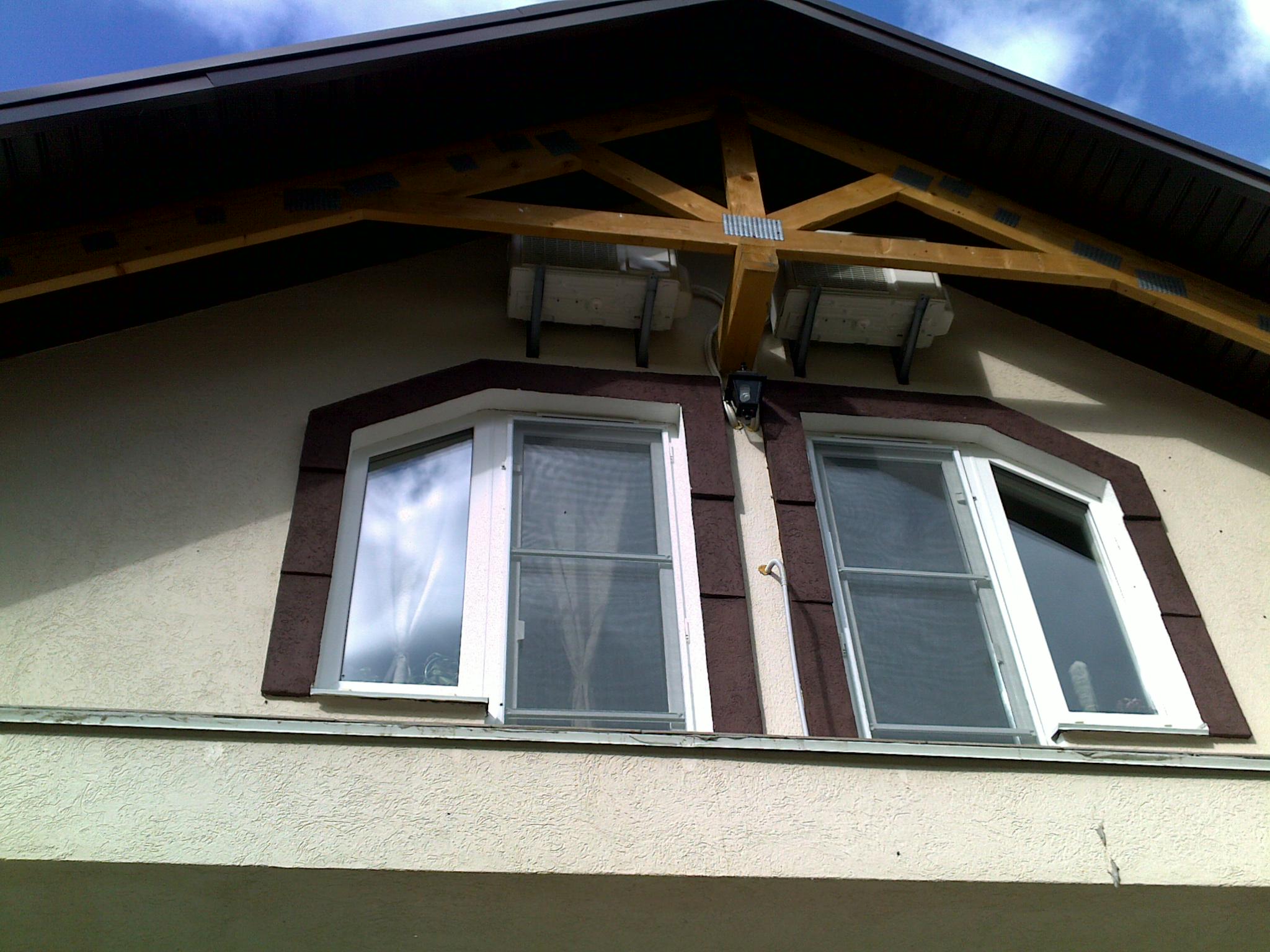

В ближайшее время планируется сделать вентиляцию чердака, а именно: высверлить с двух сторон фасада под коньком крыши отверстия (наверное 100мм), вставить туда кусок трубы, а снаружи одеть решетки.
Вы сделали вентиляцию чердака? Если да, то выложите пожалуйста фото. Тоже планирую делать, но не хочу крышу портить, планирую вывести трубы под свесом, но не знаю на сколько эффективна будет такая вытяжка.
Вентиляцию сделал. Выглядит как 2 отверстия с сеточками диаметром 100мм на фасаде под коньком крыши. 2 с одной стороны и 2 с другой стороны. Туда же (по сути чердак) выведен стояк канализации.
Фото, по возможности, сделаю и выложу.

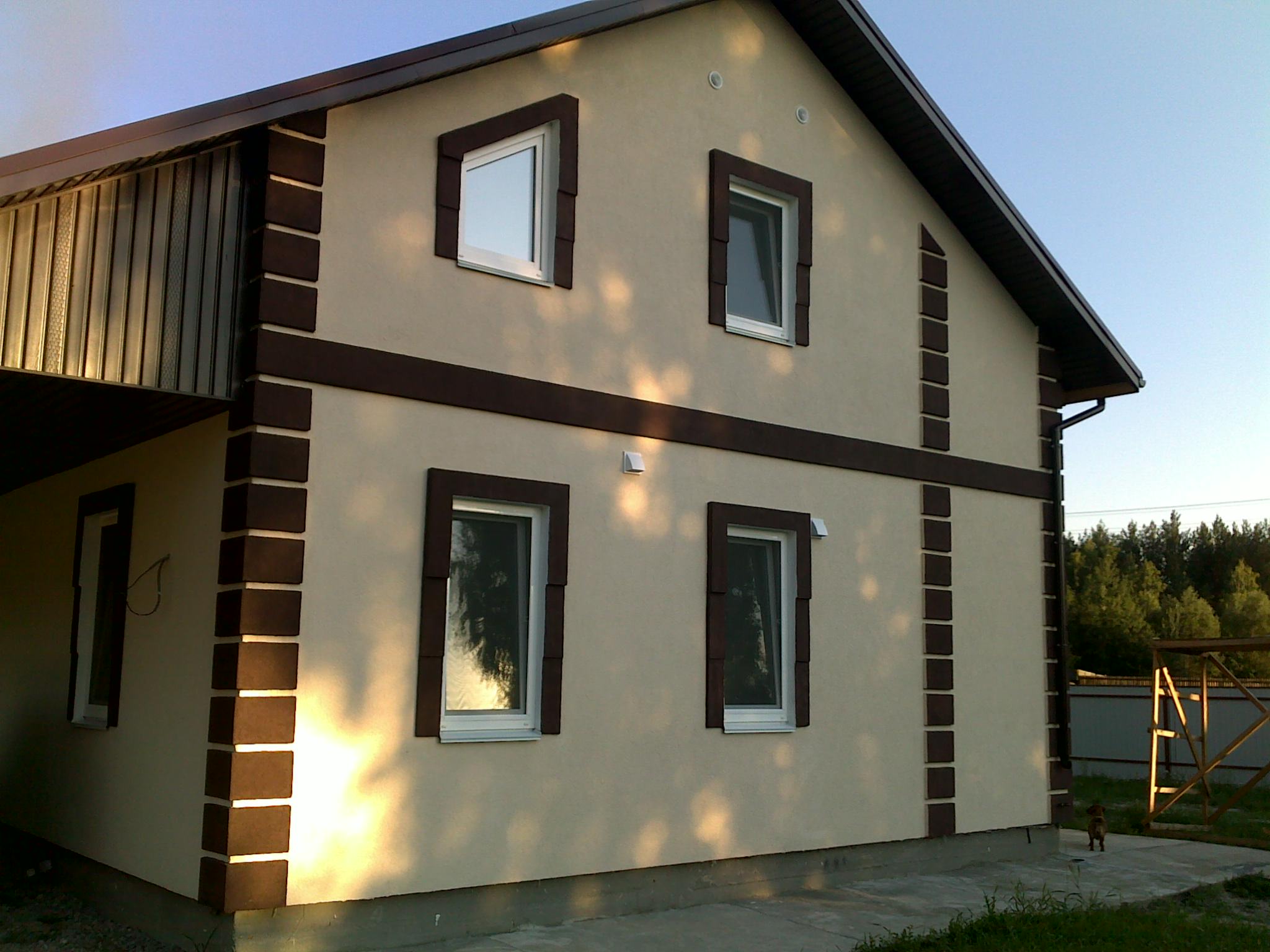

Нашел в архиве фотографии вентиляции чердака. Вторая фотка для понимания, что такие же отверстия с другой стороны дома, их просто не видно за внешними блоками кондиционеров :-)
