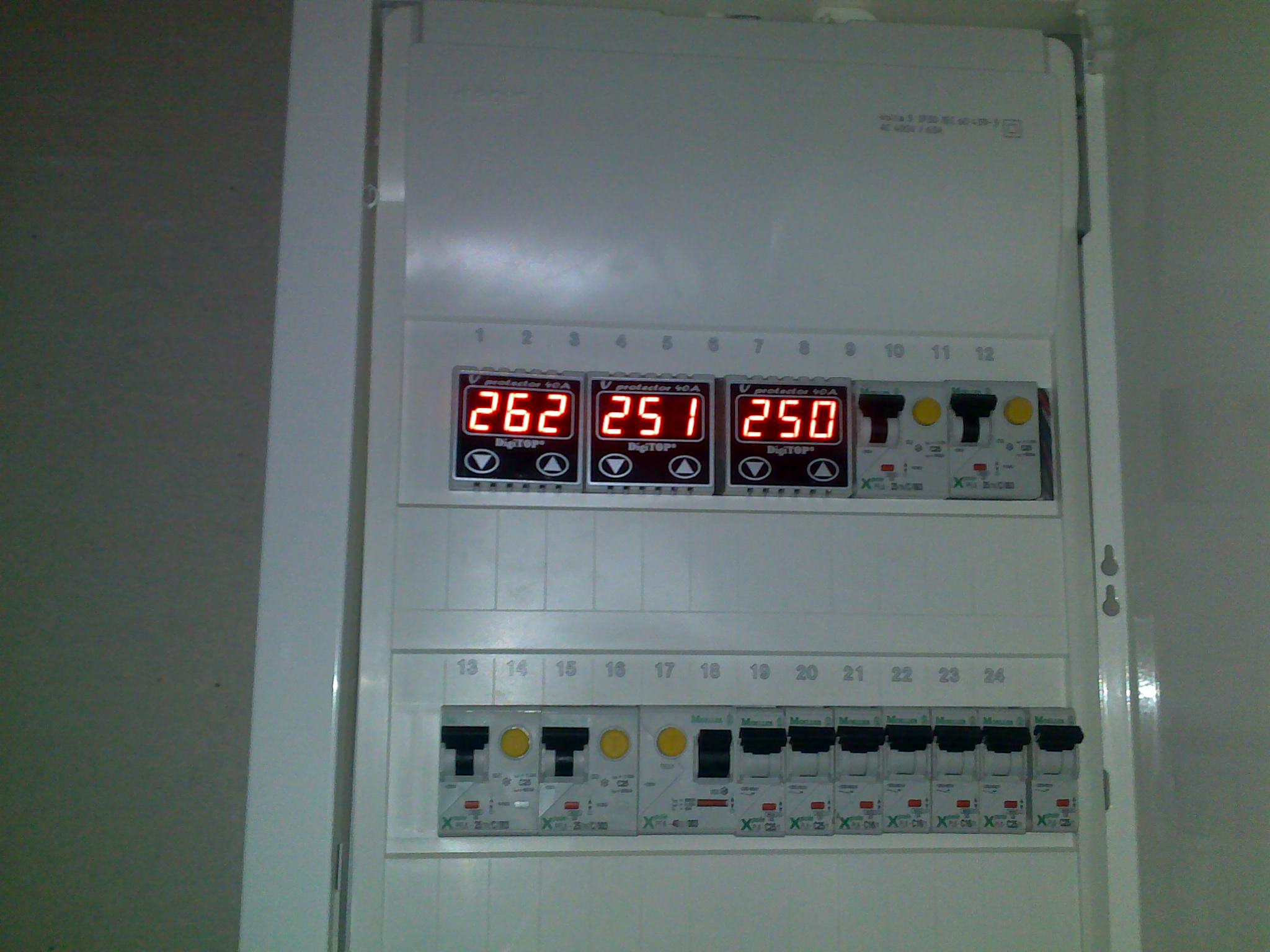

Просыпаюсь утром по будильнику, а света в доме нет. Не работают также розетки. Но теплый пол "фурычит". Сразу к щитку. Наблюдаю следующую картину...
Время на часах - 6:30. К 7:00 напряжение упало до 245В и все заработало.
Видимо село "проснулось" :-).
Сразу скажу, что напряжение в 240-250В для моей ветки электроснабжения - вещь привычная. Поэтому реле напряжения настроено на 260.
Интересно, как 259В сказываются на бытовых приборах? Может стоит в РЕСе решить вопрос по понижению напруги до 230В (например). Или ждать зимы/застройки соседей, т.е. факторов, понижающих напряжение в линии :-).

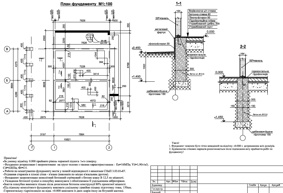

Уважаемый PostgreMan!
Расскажите, пожалуйста , подробнее, об устройстве и параметрах фундамента под Вашим домом.
Спасибо.
Спасибо.
Прилагаю план, которым руководствовались при заливке.
Скажу сразу, что некоторые моменты были опущены, например не использовался металлический фартук на цоколе и внутри в подушку был утрамбован песок (вместо щебня и грунта).
По типу бетона и арматуры не скажу, бо не имел возможности проверить. Сильно надеюсь, что там все соответствовало конструкторскому замыслу.
