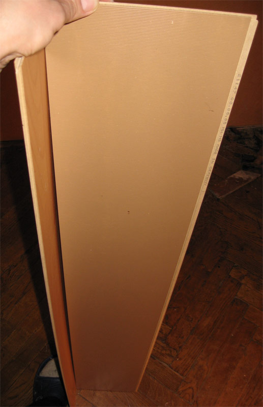

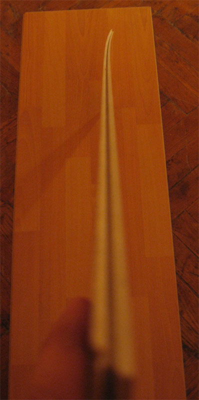

У меня вопрос, если плиты ломината имеют небольшую выпуклость по длине, это нормально или такой ламинат лучше не укладывать?
на складе свалили как попало. Если все пачки (или многие) такие, сдайте обратно. Особенно касается 1-го фото. На втором, уложите вперемешку с другими - ровными, ничего страшного.
