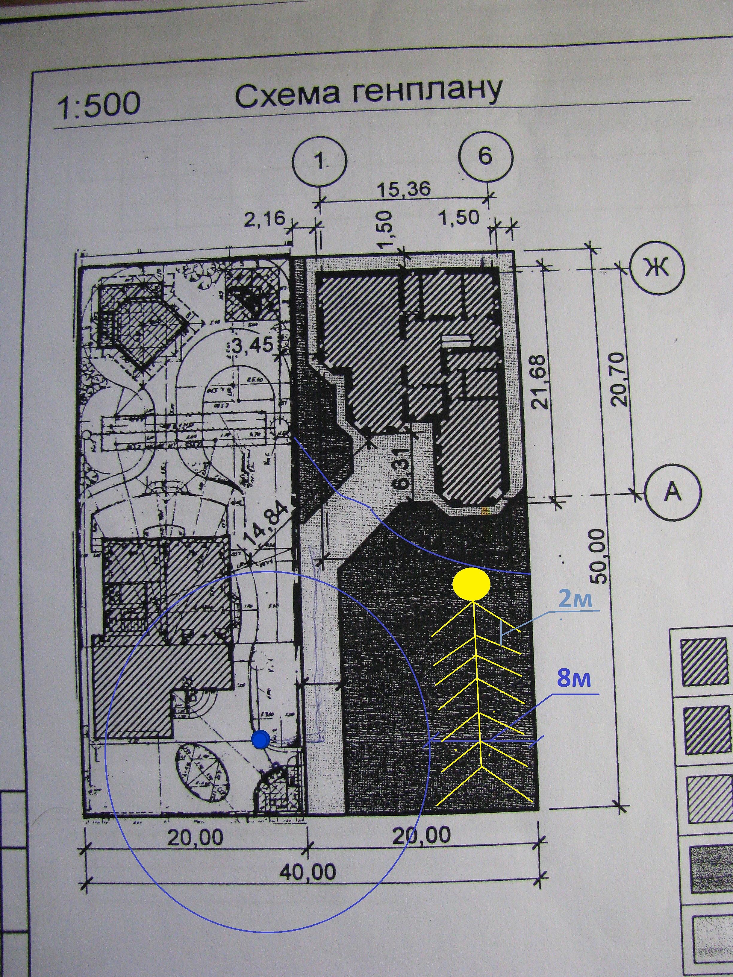

Добрый день!
Хочу сразу сказать, что с наружной канализацией я не очень дружу, а здесь товарищ попросил сделать проект.
Ищу ответы на такие вопросы:
1. Как оптимально расположить на участке фильтрационные поля, что бы не воняли (вент труба ведь устанавливается в септике и на концах труб фильтрационного поля?)
2. Септик я посчитал с запасом 1.5 куба. (на 5 человек по 200л/сутки на человека) А вот какой площади должны быть фильтрационные поля, что бы вмещали отходы людей+слив водоподготовки(литров 600/сутки, как я понимаю)??
3. На приложенном рисунке: желтыми линиями я нарисовал две канализации(1 - для фекальных отходов, 2 - для всего, что с мылом, моющими средствами + отходы регенерации сист.водоподготовки). После септика - отстоявшиеся и перебродившие фекальные отходы проходят в переливной колодец.. Вопрос - будет ли такая схема работать? Может как-то по другому делают правильно?
4. Если грунтовые воды на уровне -2,5м, то на какой глубине должны начинаться очистные поля, а на какой глубине - заканчиваться?
5. Посоветуйте грамотную книгу по наружной канализации для частного дома? Желательно, что б там описывалось уже современное оборудование...
6. Септики планирую ставить на расстоянии 5 метров от дома.. От границ участка - 15 выдержать не получается - слишком узкий участок.. Какие могут возникнуть проблемы? Что делать?
1. Фильтрационные поля не воняют.
2. Вент труба на выходе из ф. поля - не воняет.
3. Глубина заложения трубы зависит от рельефа местности - нужно соблюсти уклон 'от септика'. УГВ - 2.5м очень не плохой вариант.
4. Смысла устраивать раздельные стоки (черные - серые) в вашем случае нет.

Неправильно - берётся трёхкратный запас.
Т.е., в вашем случае, 3 куба.

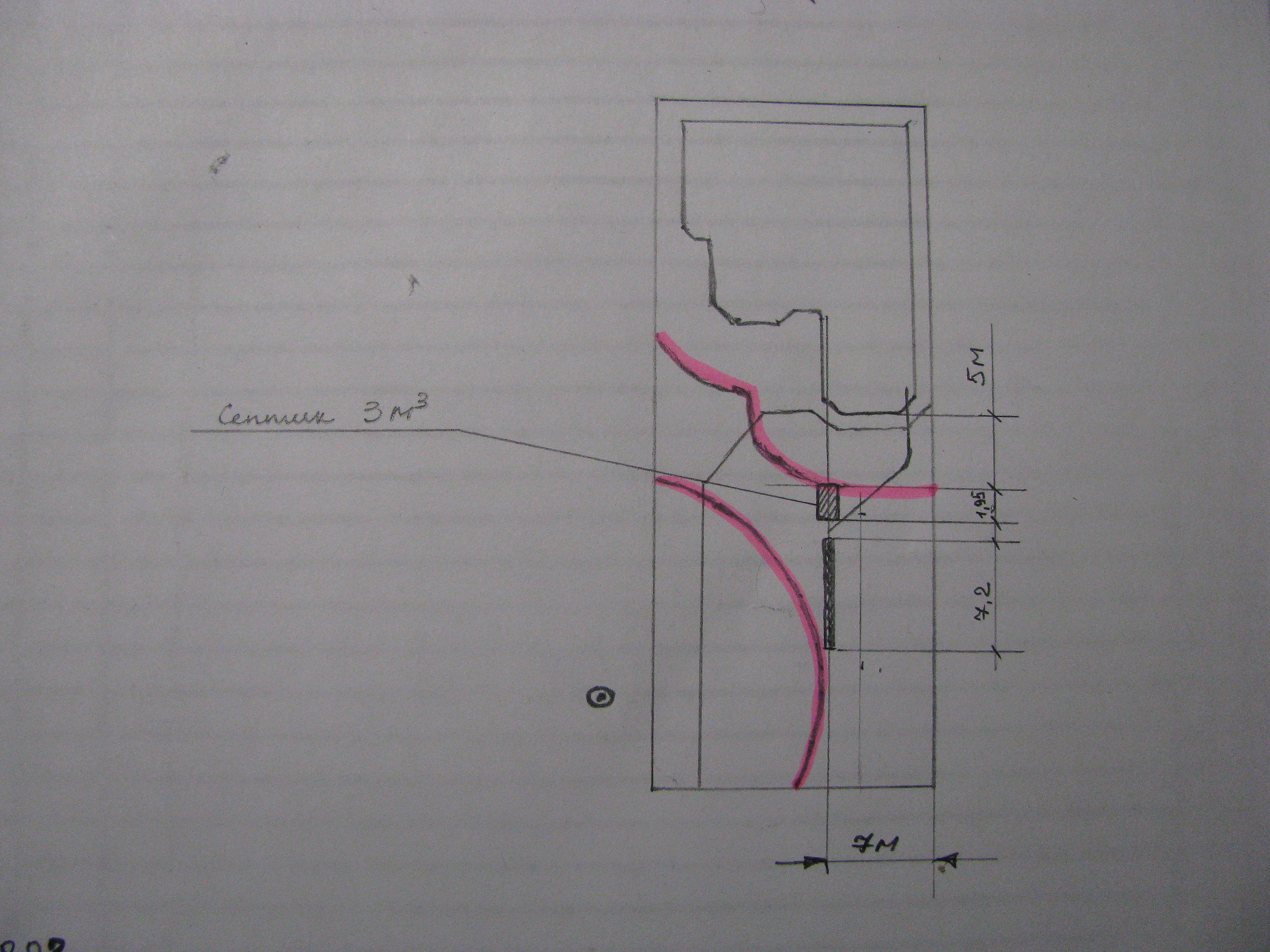

Литературу прочитал - всплыли дополнительные трудности:
1. На картинке синими линиями обозначил санитарную зону в 15 м от водяной скважины и 5 м от дома. Про сан зону от границы участка приходится забыть, поскольку общая ширина участка - всего 20м.
И теперь имеем участок всего 8м в ширину и 20 в длину - для обустройства полей
Далее я считаю:
Если на 1п.м утилизируется 25литров сточных вод, то для утилизации 3000л необходимо - 3000/25=120п.м. оросительных труб.
Если предположить, что распределительный трубопровод лежит по центру коридора в 8м, то длина каждой оросительной трубы, уложенной под 45 градусов к распределительному колодцу - 5,65м.
Тогда общая длина труб - 5,65*8*2=90,4п.м.
А на септик в 3000литров - необходимо 120 п.м.
Поэтому вопросы:
1 Как вариант - может дренажный колодец организовать перед дренажными полями?
2. Сверху над полями планируется парковка.. Не повредит ли это полям? Будут ли работать?
3. Почему не нужно два септика обустраивать? Стоки от системы водоподготовки не будут угнетать работу бактерий в септике?

Какговорили выше ставьте 3-х кубовый септик!
Какой грунт вы не указали..... Но все же:
- при песке на одного жителя берите 8метров дренжной трубы.х 5человек =40м.п
- при суписке или суглинке на одного жителя 12 метров дренажной трубы х 5человек =60м.п !
Можете делать по три или четыре ветки дренажной трубы!
ЕЗДИТЬ ПО ДРЕНАЖНОМУ ПОЛЮ НЕЛЬЗЯ
Как выход есть дренажные блоки вместо дренажных труб вместо 20 м дренажа! поставите в ряд или один к одному размером они по длине 2,4м высота 0,6м ширина 0,3м! вам нужно будет три блока (но при суглинке и глине их не ставят)!!!
По ним может ездить машина!
Два септика ставить нет необходимости! Когда в канализацию уходит порошок и фейри то они убивают бактерии в септике и в дренажном поле! Но вы все равно засыпаете их! После стрики кинете мерную ложку бактерий в унитаз вот и вся проблема! Зачем Вам платить лишние 6000-8000 за второй септик :)
Если интерестно по дренажным блокам пишите в личку скину материал по установке септиков и дренажных полей почитаете!

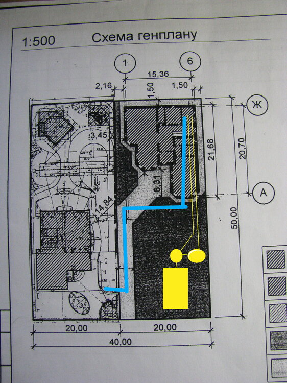

По результатам визита в Эколайн выяснил:
1. Утилизационная способность дренажных полей для дома с постоянным проживанием 6 человек - 1200 л. А объем септика берется с запасом для того, что бы не вывозить илистый осадок раз в три месяца. Кроме того срок переработки сточных вод бактериями - 3 дня. Поэтому и берется септик в 3-х кратном объеме.
2. Есть у них дренажные блоки:
а). выдерживают вес легкового автомобиля
б). выдерживают вес грузового авто
Один блок на 1-го человека.
Цена одного блока - 120 евро.
По расчетам эколайновцев - это всего в два раза дороже, чем ихние же дренажные трубы той же утилизирующей способности, НО - не нужно тратить деньги, силы и время на обустройство армирующего перекрытия над дренажным полем (напомню - у меня поле под автостоянкой). Кроме того - доступ для перекладки дренажного поля через 25 лет - будет закрыт только тротуарной плиткой.
3. Стоки от системы водоочистки можно выливать
а)в ливневой колодец.
б)в дренажные поля в обход септика.
Схемку выложу чуть позже
П.С. Спасибо, Korni и Николайчук за наводку
С применением дренажных блоков получается соблюдать все санитарные нормы!
На прикрепленных схемах видно, что септик расположен на расстоянии 5 м от дома, поля - на расстоянии 15м от скважины и 7 метров от границы участка..
Вот только настораживает меня то, что до от верха блока до поверхности земли - всего 20 см...
В ЭКОлайне говорят, что если утеплить 3 см пенопластом и подсыпать еще 20см грунта - то септик не замерзнет...

Если у Вас будет одна надставка на септик тогда у вас получится 40 см! Да строил. Вам правильно посоветовали побольше пенопласта на септик ложите 15-16 листов размером (Утеплювач пінопласт ПСБС 35, 1х0,5х0,05м.) И трубу из дома утеплите! Замерзать не будет!
Дренажные блоки можна зделать и глубже (если настораживает) трубу из септика сделать с уклоном на ту глубину которая Вас устраивает!
