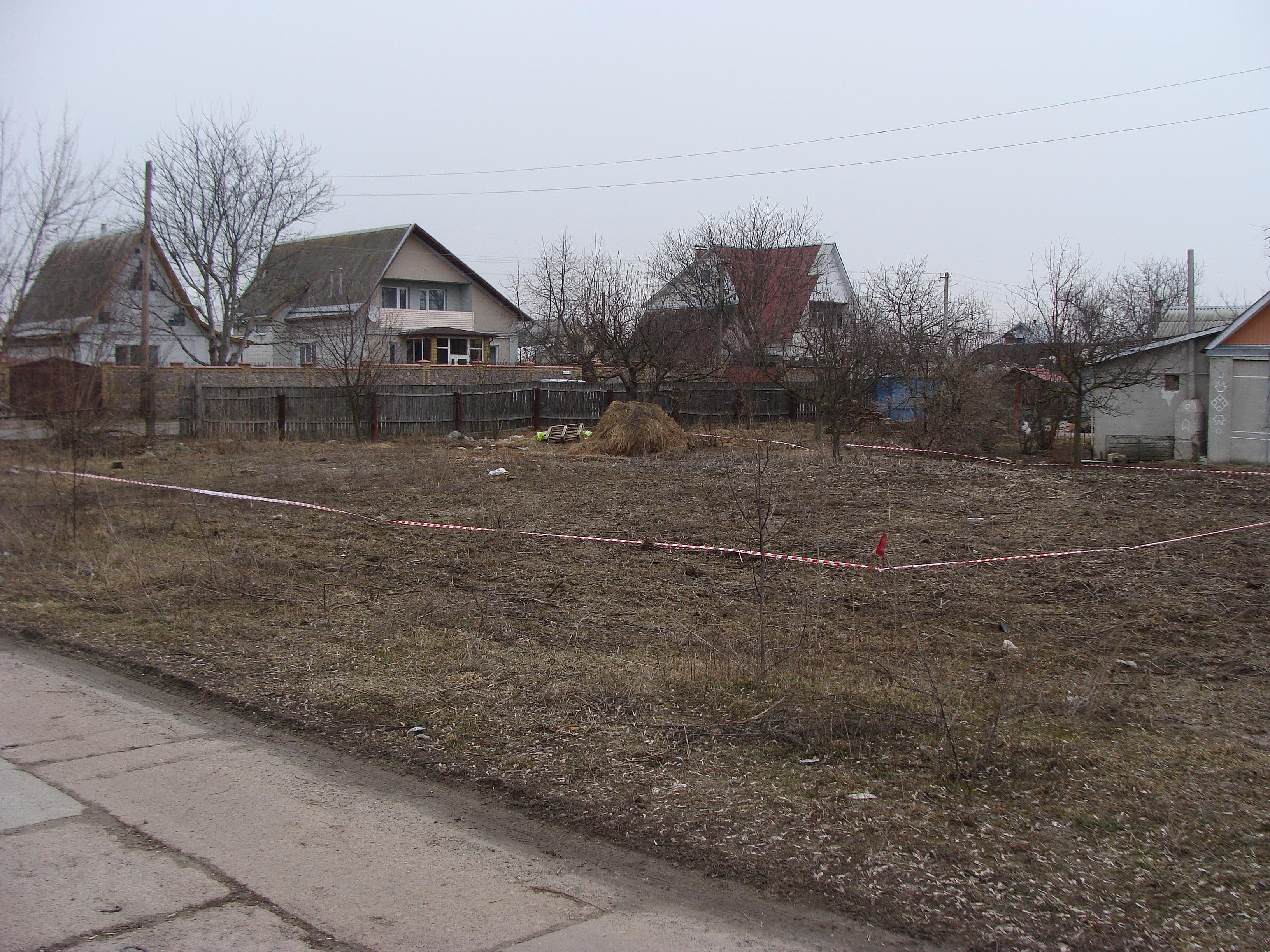

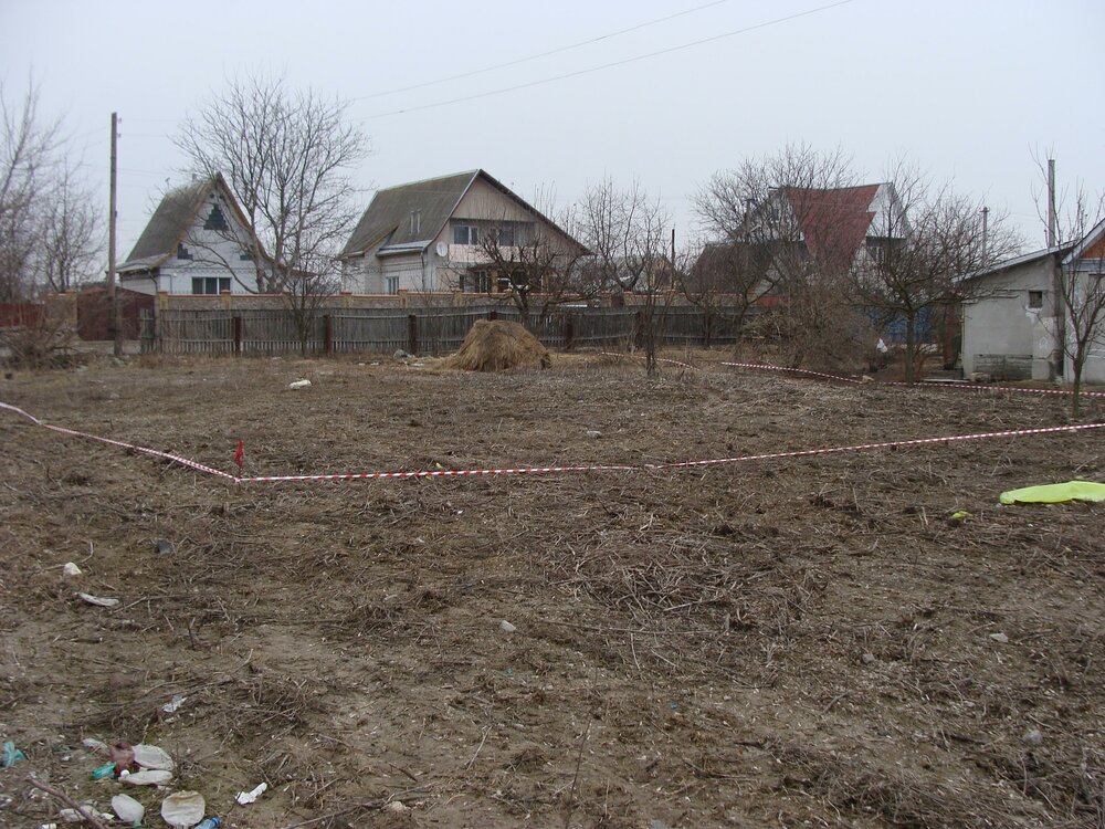

Итак, не прошло и трех лет поиска участка как это свершилось:), начинали с 50км от Киева, купили 12км:Yahoo!:теперь пяти мильными шагами будем идти к своей мечте:).
А с чего начать? Ну понятно с переоформления документов, вчера отнесли акты на переоформление собственника, в Белогородке брокер предлагал 1900у.е. (нашли 1200), а он нам сегодня сказал, что тарифы подняли и уже 2200, капец:((( )))) жлобы, решили некоторые вопросы решить сами, ходим в сель раду, пока получается:), сегодня присвоили адрес, и заказали электричество в РЕС, пообещали через 1,5 месяца под ключ:). нам землемер сказал чтоб перед стройкой вырыли себе скважину, а надо ли??? Тут почитала все пишут разное???
И еще много вопросов, помогите плииииз:)))))))))))))
1. Выбрали проект, но решили что покупать не будем, а закажем непосредственно у государственного архитектора. Видение того что хотим есть думаю должно все получится, да и может это женская хитрость но мне кажется что если гос. архитектор нарисует то он же его и утвердит, и высновки даст и проблем меньше и затрат:), может не права:)) завтра едет к нам на участок, я оптимист:)
2. Проект мы себе представляем, теперь вопрос, какой фундамент? это архитектор скажет , я понимаю что все в зависимости от грунта, нам землемер сказал геологию не делать, что типа у Вас там 3 м можно закопаться а воды не будет, типа глина. Какую толщину стен ( если мы хотим из газобетона) чем утеплять??? Лицевой кирпич или штукатурка???? Какой лучше газобетон выбрать???

Не понял, что вы имели в виду под государственным архитектором. Людей с лицензией архитектора в наших краях как волос на голове. Каждый из с них смело предложит вам воплотить все ваши фантазии от 15 баков за метр и до ... сколько сможет с Вас слупить. Но это не гарантирует легкости утверждения проекта в ГАСКе.
А вот если архитектор из профильного института, то таки да, легкость прохождения скорее всего будет. Проблем что гос институтов мало, точнее вообще один - цивильного будивныцтва.
Бесплатный совет сэкономить на брокере и всех прочих примазавшихся жлобах, занявшись оформлением самостоятельно, но геологию и топосьемку сделать. Стоит гораздо меньше чем 2К уе. Или вы думаете архитектор поверит землемеру проектируя фундамент?
Я выбрал для проекта и стройки ГБ 375 мм. Аерок. Денег много, можно выбрать и 400 см, так чтобы наверняка.

Под государственным архитектором я имею ввиду архитектора из отдел архитектуры и градостроительства, там проекты утверждают и там же дают высновки, вот у него и решили заказать. По поводу фундамента, честно говоря, как то странновато отреагировал тот же архитектор, когда мы спросили надо ли делать геологию, ответ почему то был неоднозначный, завтра попытаем конкретнее. По ГБ 400 планируем именно его, но стал вопрос чем облицовывать и надо ли все таки его утеплять????

Если Ширма, то геологию надо.
Если газобетон 400, то утеплять не надо
Если фасад, то штукатурка или вентилируемый

Я когда начинал строиться в Бобрице (поле прилегающее к Белогородке), то геологию не делал, потому что грунт плотная глина и без вариантов, и случайно сосед решил колодец вырыть, рыл больше 20 м, теперь у него это часть септика... воды так и не нашел)) плюс участок наш на пригорке. Если у вас нет явных признаков по которым можно определить что под ногами, лучше сделать геологию, не стоит она столько, сколько вы написали.

Как что делать? То и делать - геологоразведку...
В принципе, можно походить по соседям и спросить - может кто делал?
И попросить у них документацию (я штук 5 копий раздал соседям кто спрашивал)...
НО есть одно "НО"... Даже в 50 метрах срезы грунтов могут отличаться...
Опять же если дом будете с подвалом делать и плитный фундамент (как у меня), то "разведку" можно и не делать...
В противном случае лучше все-таки "пере...", чем "недо"...
И меня смущает ваш "геолог"...:( Если он только про воду говорит, то поищите другого геолога, потому как помимо уровня залегания грунтовых вод (УГВ), большое значение имеет несущая способность грунтов а также рельеф... ну а для архитектора еще важно стороны света (ориентация участка)...

сначала нужно сделать эскизный проект дома... с учетом сторон света и пятна застройки на участке
Потом по результатам геологии и топографии нужно "посадить" дом на участке, т.е. "привязать" на местности...
... ну и понятно, что корректировки сделать в проекте... и конструктивный расчет уже тогда начинать...
У меня изначально эскизный проект был БЕЗ подвала. После его одобрения на следующий же день выехали с архитектором на место, изучили геологию и топосьемку и получился с подвалом... отакэ...

Стоимость геологии иногда зависит от количества шурфов. Бить их надо в углах дома. Моему гелологу архитектор шото нашептала перед выездом, но когда он приехал, сказал, ты мне пальцем покажи где дом будет и где бурить.
Ну и показал, сделали скважины по 6м, а дальше и не надо, т.к. воды грунтовые пошли.
В принципе за ваши деньги они могут весь участок скважинами изрыть. это может быть метод, если вы не уверены в месте дома. Главное, чтобы они четко привязали к топографии. Чтобы когда будет официальное заключение, знать где что. У меня каждая скважине была на разной высоте и состав по грунтам несколько отличался.
