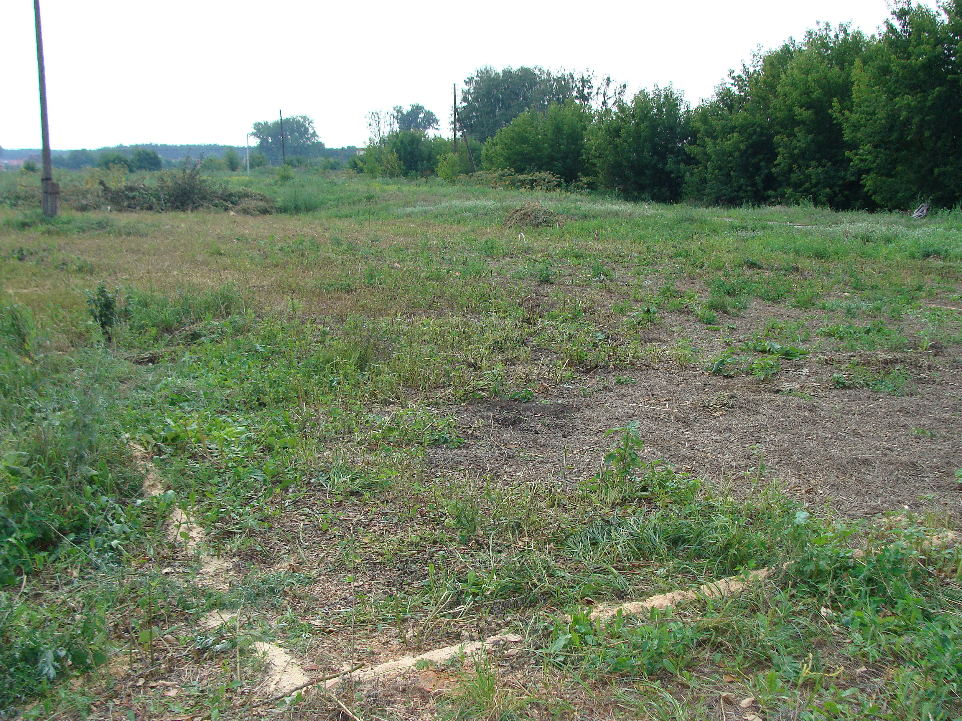

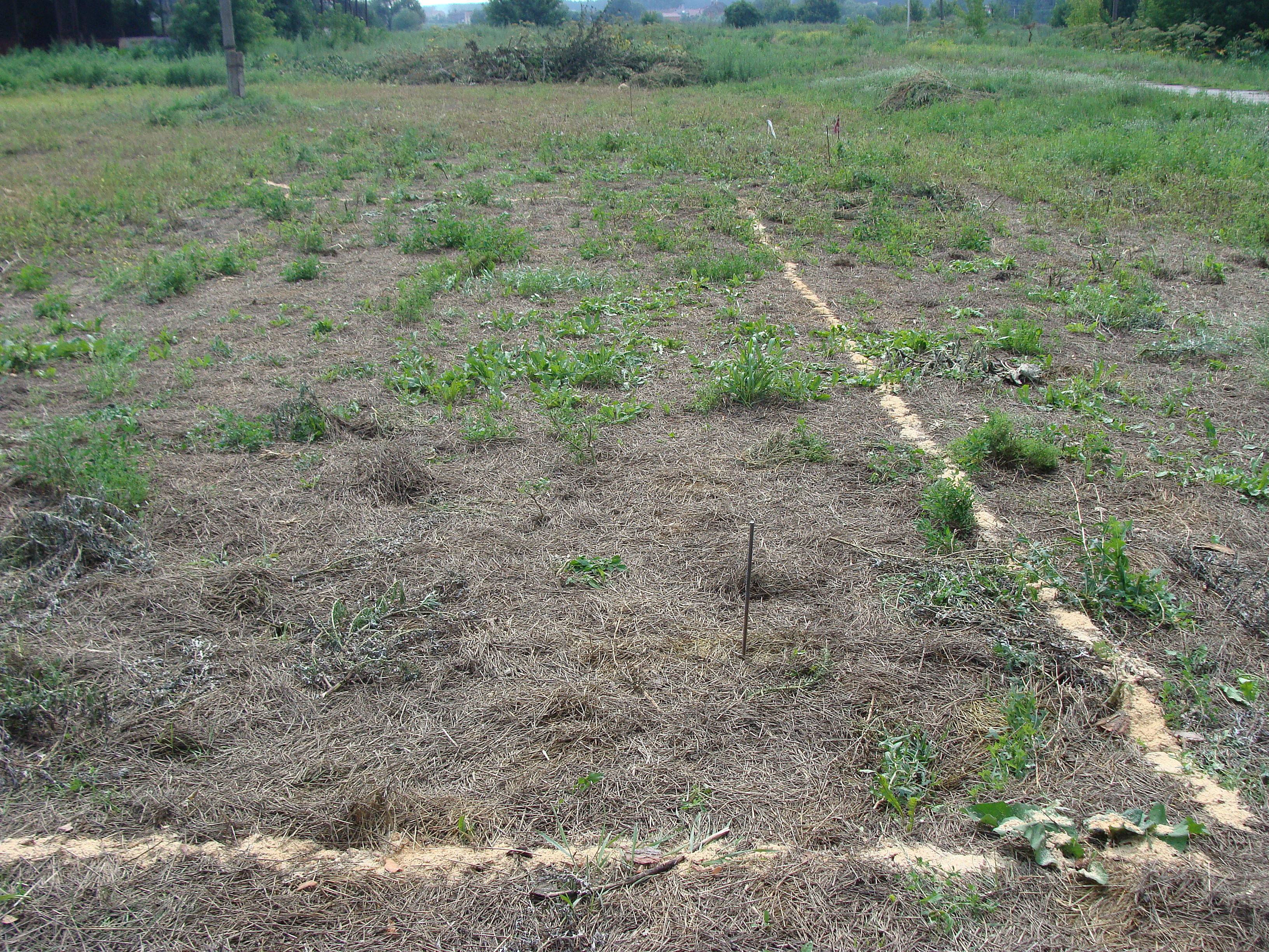

Итак, после полугода оформлений всяких разрешиловок, приступаем к самому волнующему:), в пятницу очистили участок от всяких зеленых бурьянов, срезали деревья, сделали разметку и завтра ждемс экскаватор. Ура:-)

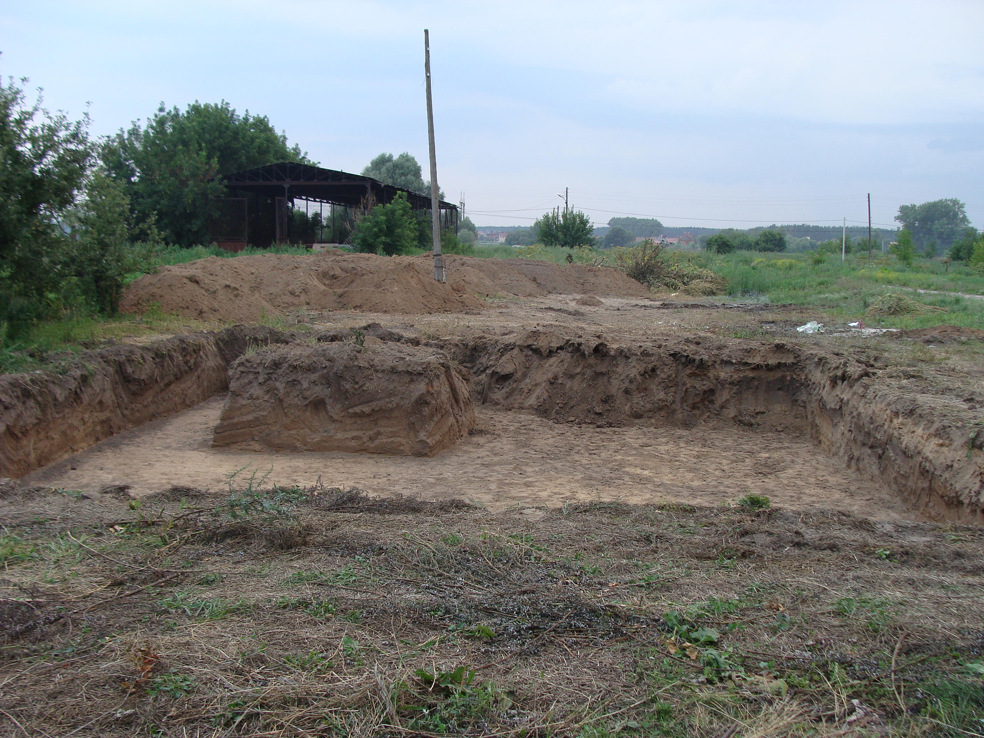

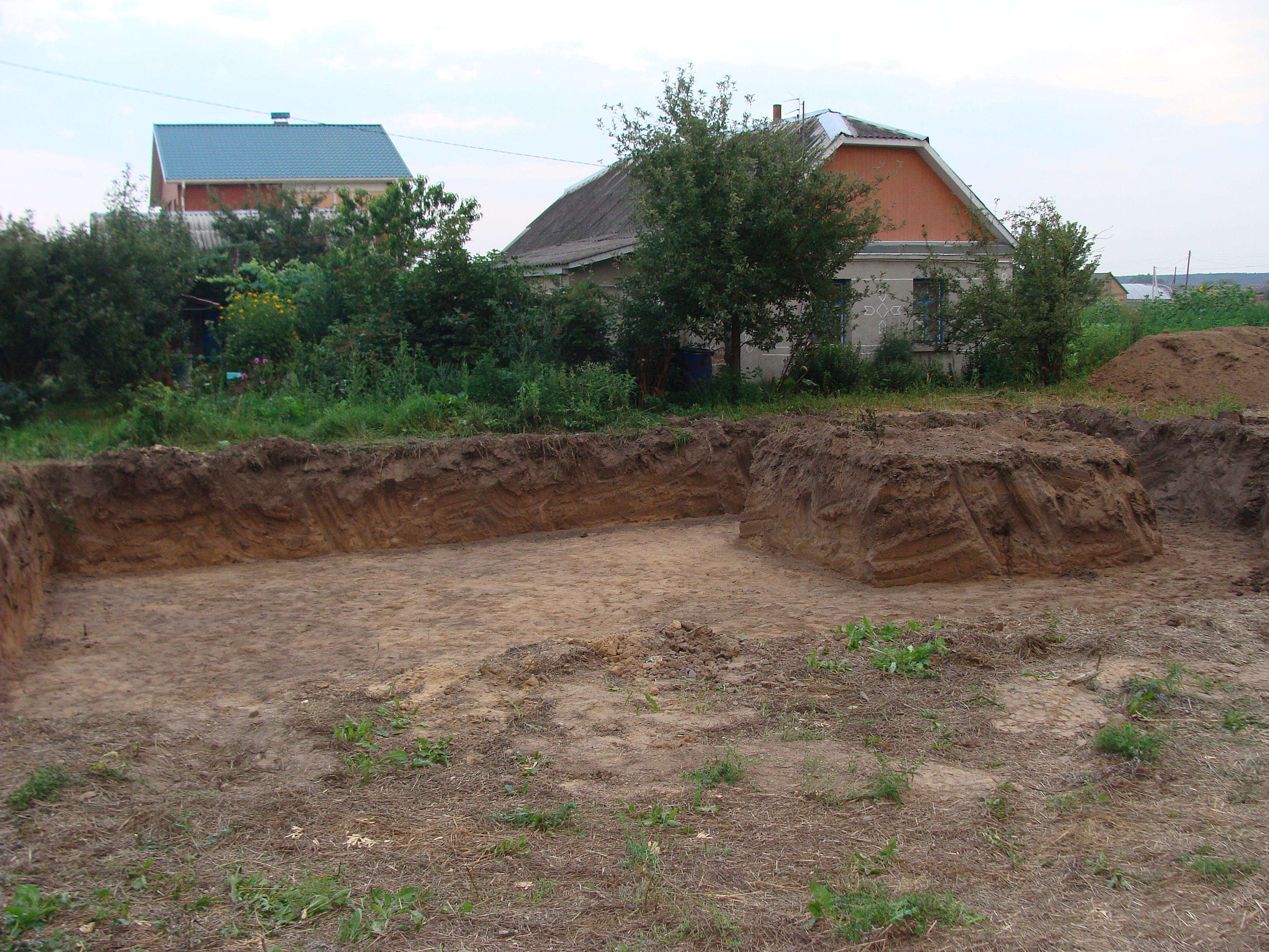

Утро. Приехал экскаватор + камаз + бурильщики, для размеренного утра спального района наверное черезчур:))) И все завертелось, местных набежало:) муж был, говорит работа кипит, вечером приехали принимать работу. Фоторепортаж начат:)))

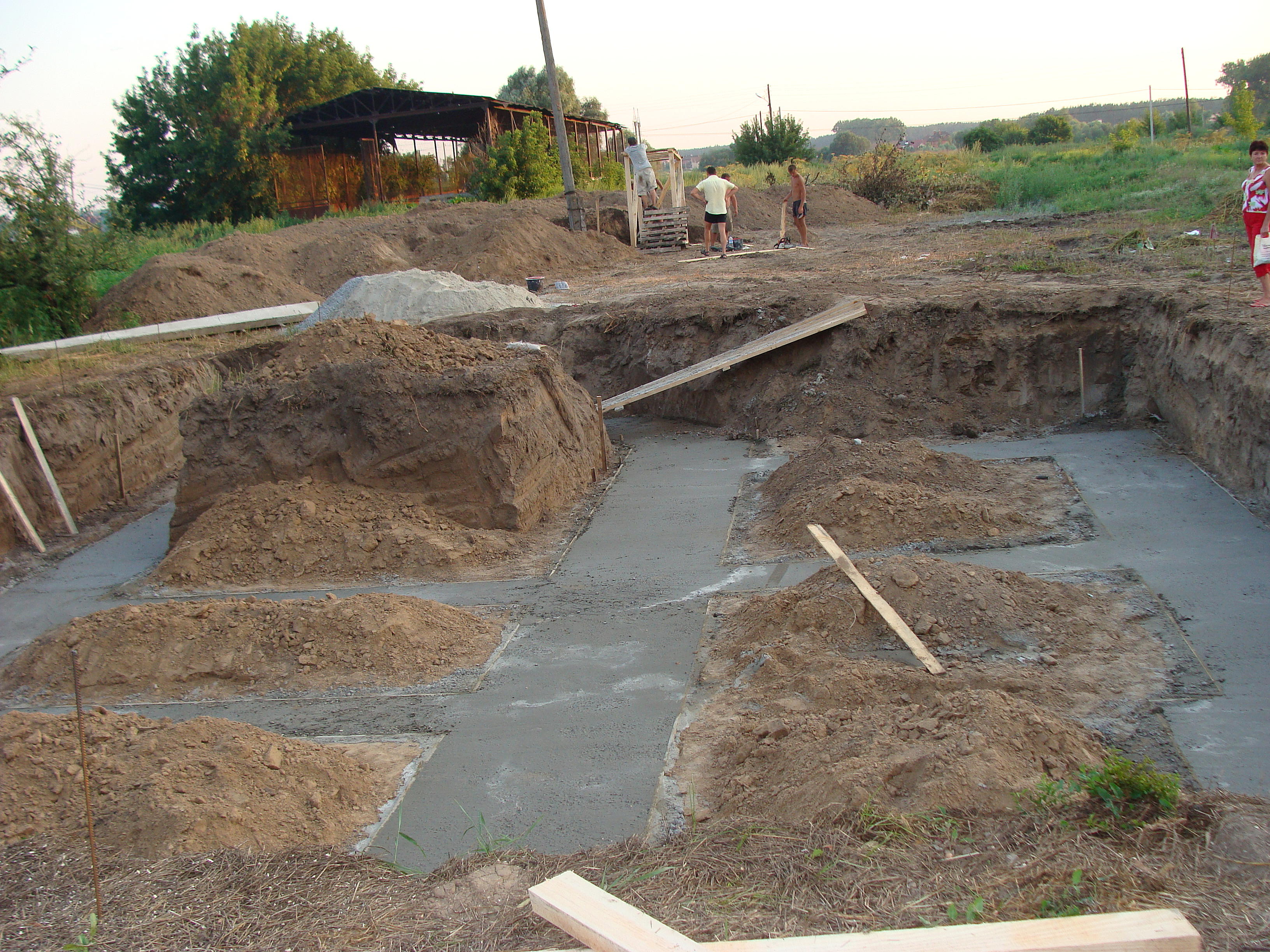

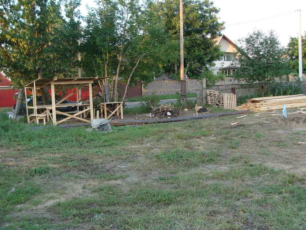

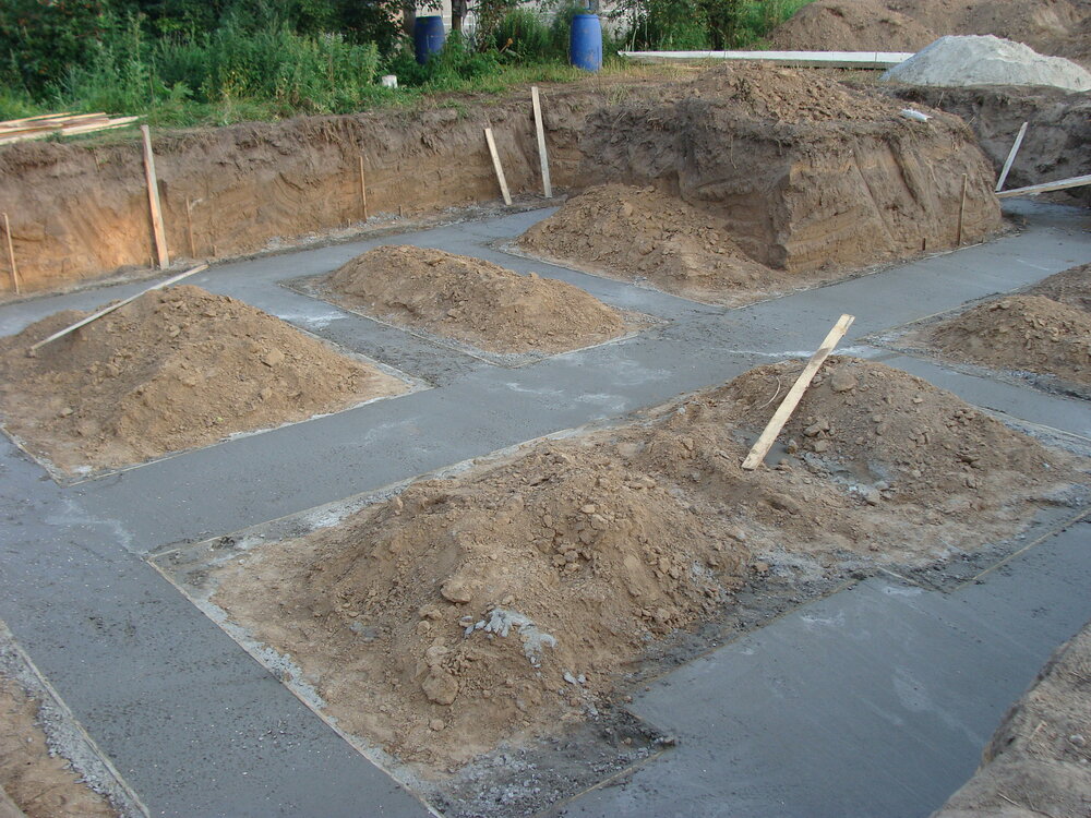

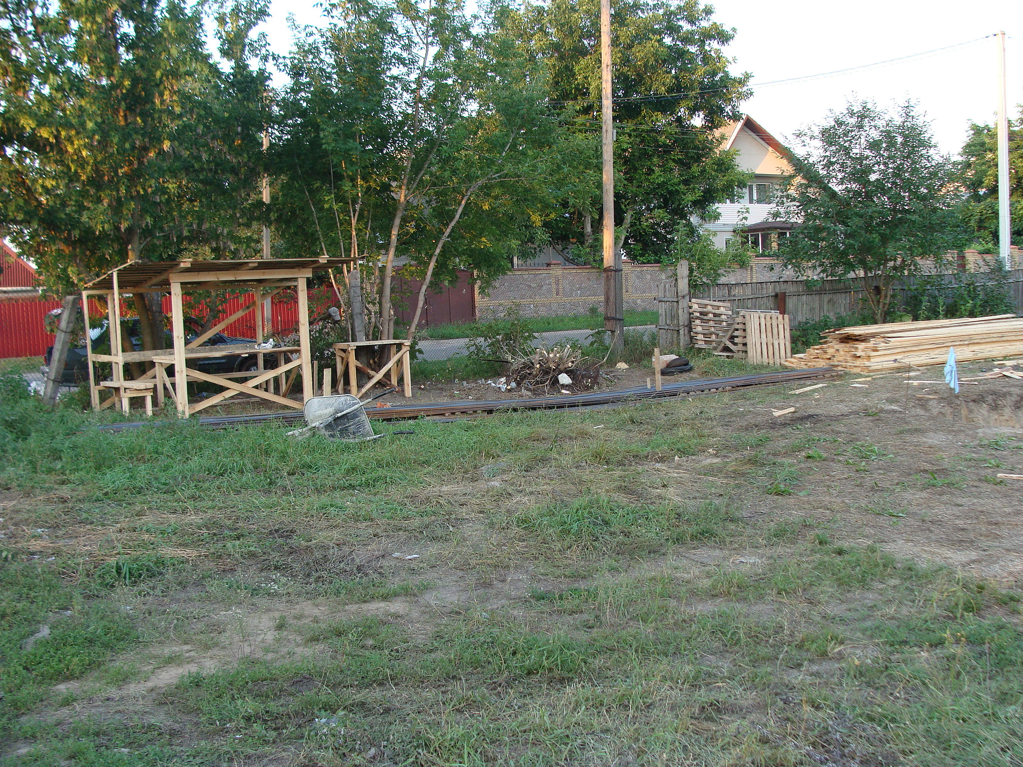

Итак сегодня в 9 утра должен был прийти миксер, НО он сломался:lol:, после выяснений сломался водила, поэтому к 11 сел другой водила за руль и прикатил, заказали на пятку 6,5 куб, надо было 6,1 и этого не хватило:evil:, прораб не растерялся быстро сообразил щебень песок цемент и таки доделали пятку, но первая неприятность:(, конструктору сказала, грит что такое бывает где то не долили или на 1см сделали выше опалубку и все, так что вот такая первая лажа, думаю за всю стройку мне эта покажется бутончиком:D
Приехали вечером, вот что получилось, уже сколотили столик для еды, застали строителей за сооружением самого важного строения:))))., завтра начинают гнуть арматуру, и сколачивать опалубку на подушку:)))))
Привет односельчанам! Завтра попробую заехать познакомится! Какой адрес у вас по Шевченко, в котором часу планируете на участке быть?
Да мы на участке бываем наездами время не подгадаешь, и вечером и днем:))) 18 номер там будет видно:))

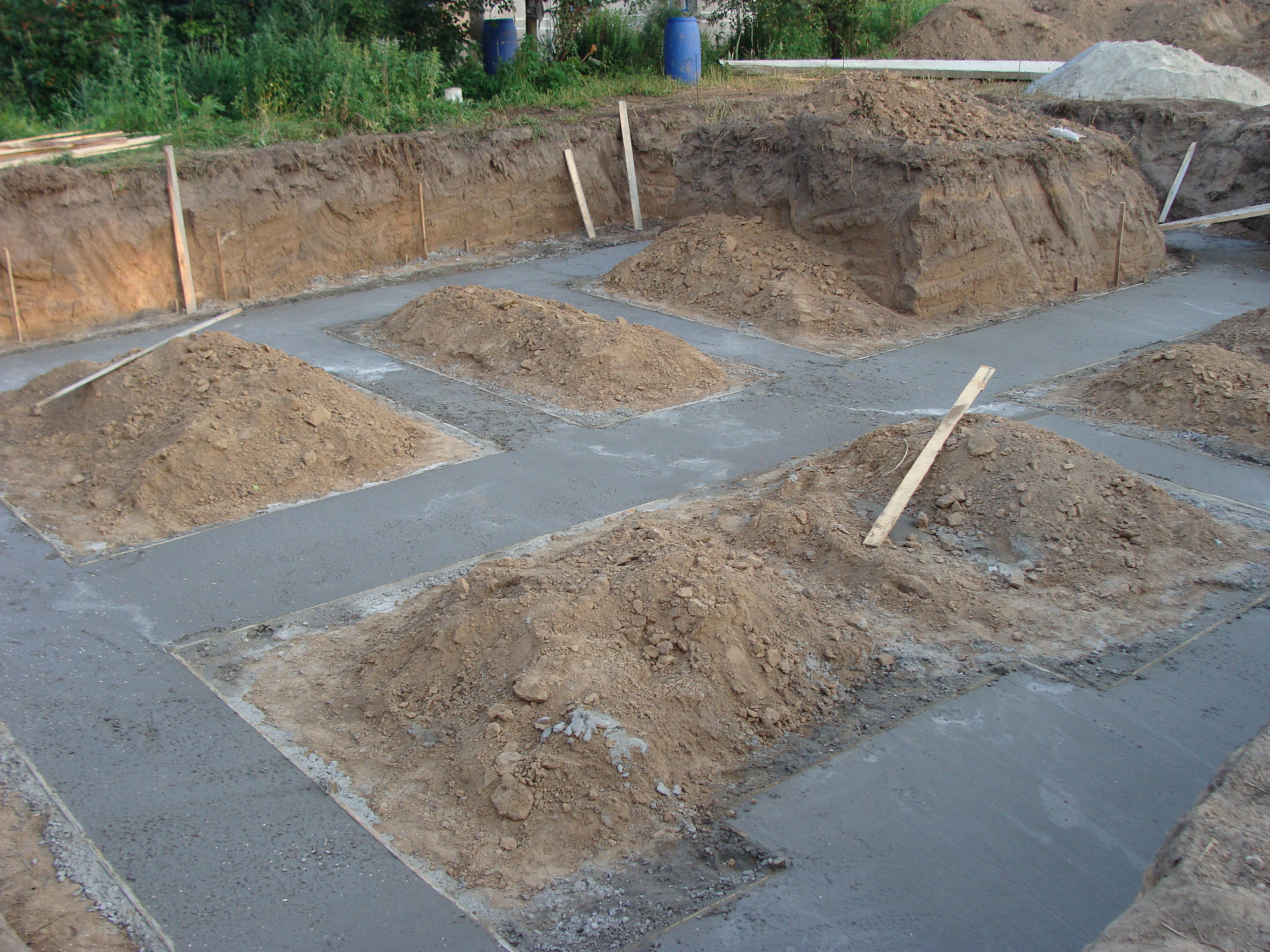

Я так понял это подбетонка?
Пленку полиэтиленовую на дно стелили?
И кокой Подвижности бетон заказывали? П3 или П4?
Марка бетона какая?
И по ширине - 45см это будут такие стены фундаментные?
А какая будет ширина "ленты" (это основание на которое потом ставятся стены фундамента)?
Угу это подбетонка:), бетон заказывали В7,5 (слышала что прораб грил 100) нет пленку не стелили, а зачем? Ширина ленты разная от 70 до 110см, на основную заливку бетон пойдет как я поняла 300 (хотя у меня написано В25W6F50), наверное это 300??
Примите мои поздравления! Начало стройки - это великое дело!
У меня сразу вопрос: зачем оставили тот высокий клапоть земли внутри котлована. Было бы полезней использовать ту площадь с пользой ИМХО.
Спасибо. Тот клапоть, то самая большая комната. По конструкции фундамент ленточный, изначально планировали рыть траншеи, но так как если рыть траншеи то земля могла обвалиться (потому что мало места), поэтому решено было сделать котлован везде кроме большой комнаты, там эркер и места для установки опалубки достаточно (людям есть где развернуться)
