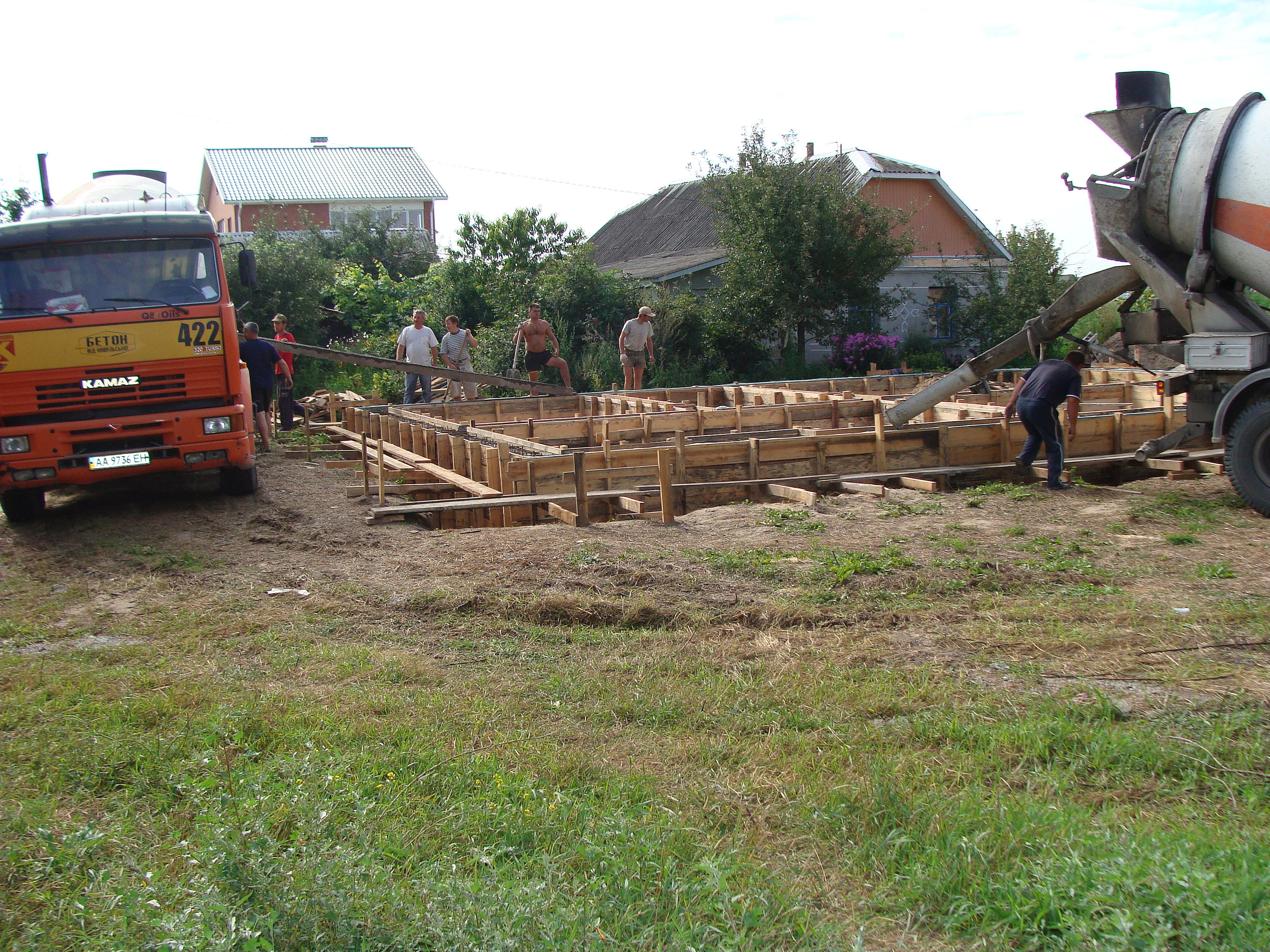

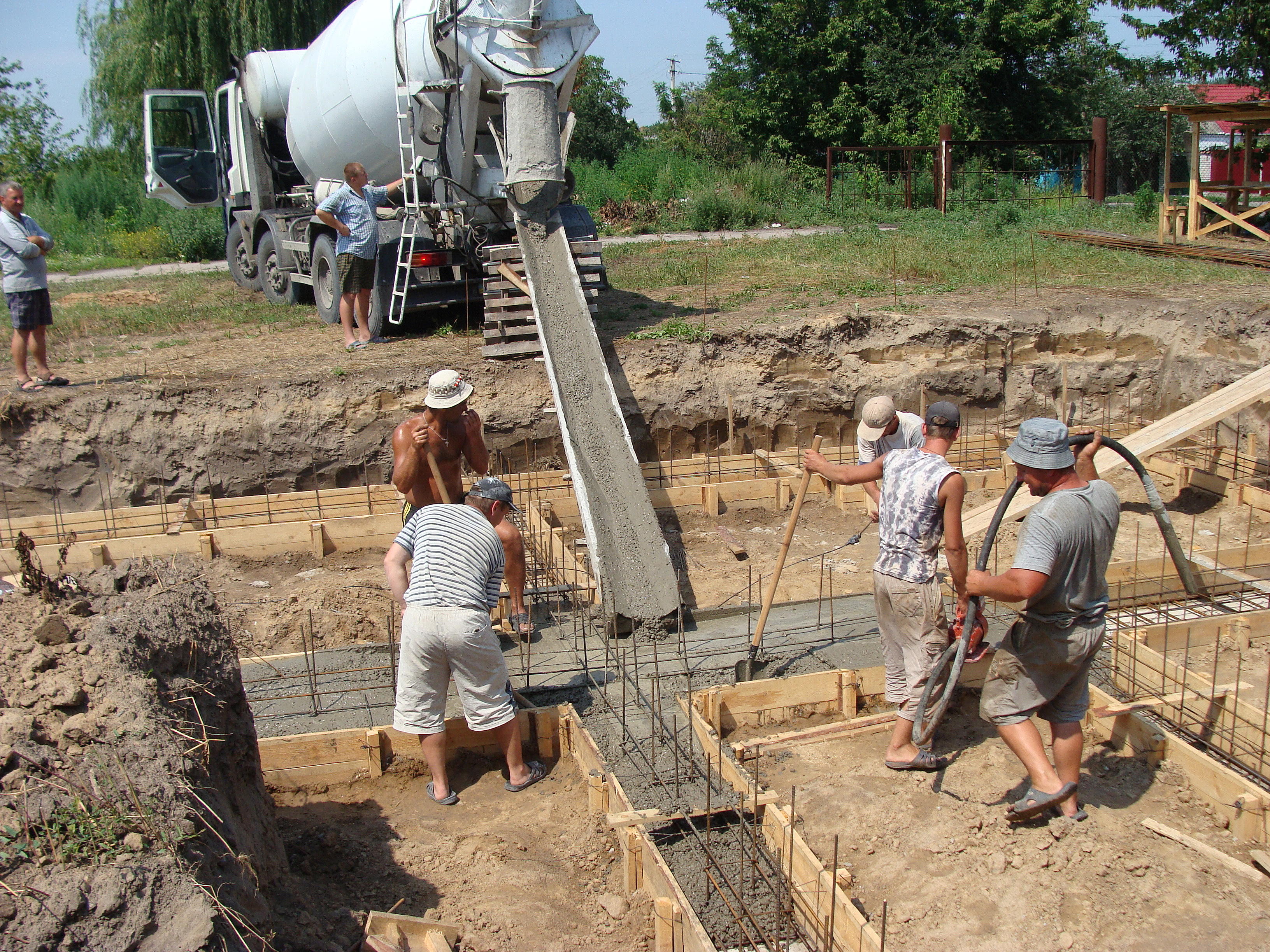

Уважаемые форумчане, может кто то использовал бетон из Гореничей? Скажите все ли Вас устроило качество, доставка? Вопрос о наболевшем, заливали ленту, миксера с Ковальской пришли с разницей в 3 часа. Первая машина пришла без документов на вопрос почему ответ был, тут не напишешь:(. Да еще и прораб грит, сколько строю такого еще не было, вот блин "везучие".Теперь на очереди стены фундамента, надо бы чтобы бетон был без перерывов.

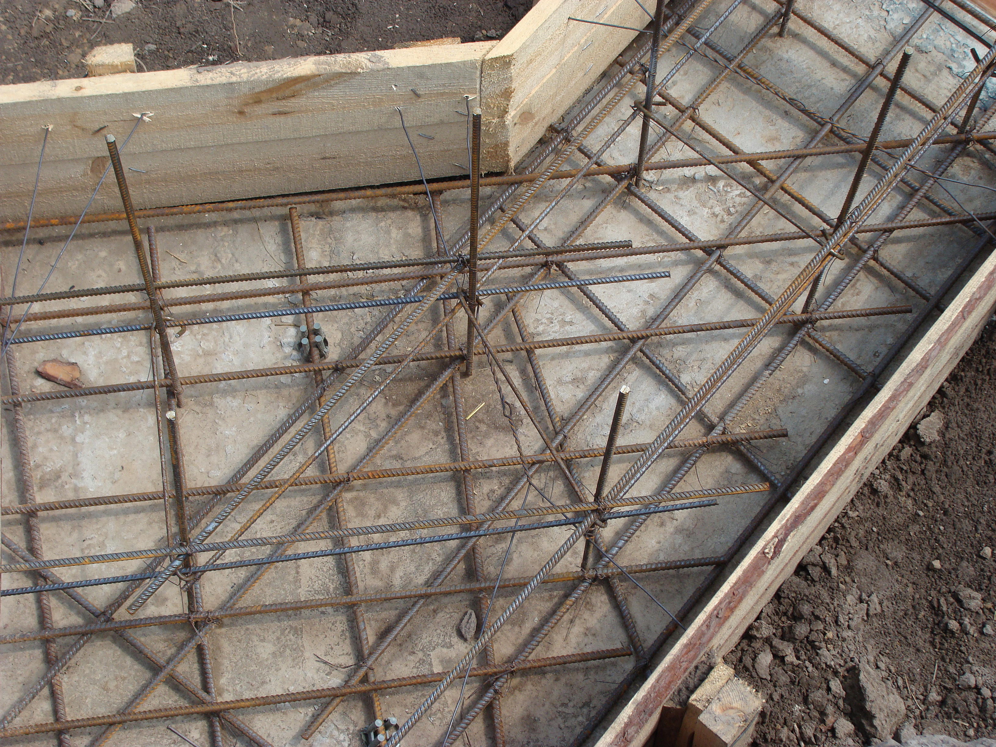

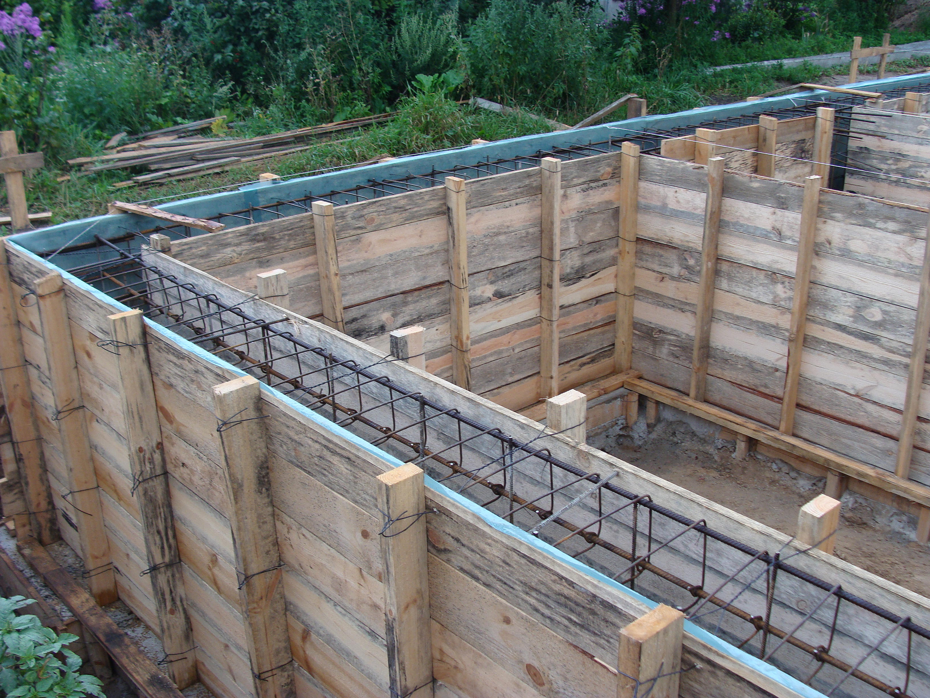

Связали арматуру и залили ленту, это то что с первого миксера, на второй уже не было сил фоткать все перенервничали, места соприкосновения бетона с первой и второй заливки были сделаны замком и сверху конструкторско-прорабское:) решение было забить 8штук 40см штырей, получилось как бы сшили:).

По поводу каркаса...
Надо бы те диагональные арматурины изогнуть в концах и протянуть еще см 40-50 вдоль продольных стержней, к ктороым и привязаться проволокой...
Как для ленты оно не критично, но если армопояс будете делать, то подумайте над этим...

Спасибо. Наш конструктор, увидев фото, сказал почти тоже самое. На вязку стен фундамена и армопояса будет приезжать для контроля.

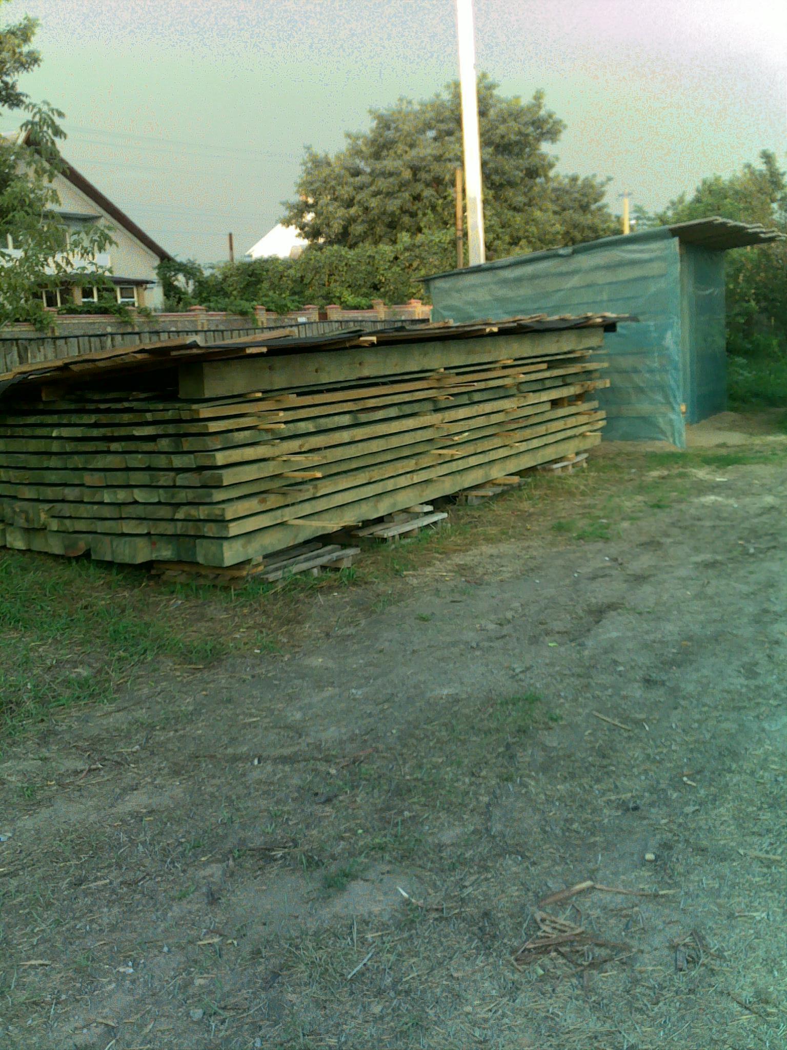

Купили дерево на опалубку из расчета что оно же пойдет на крышу, но строители не переложили его, а сложили одна на одну доску(не свое - не жалко:evil:), пленкой не накрыли, поэтому после нескольких дождиков оно почернело, что теперь с ним делать? Прораб грит что белизной обработают и все нормуль будет, но теперь как то стала голова болеть 10тыщ коту под хвост. Может подскажите можно его как то реанимировать?

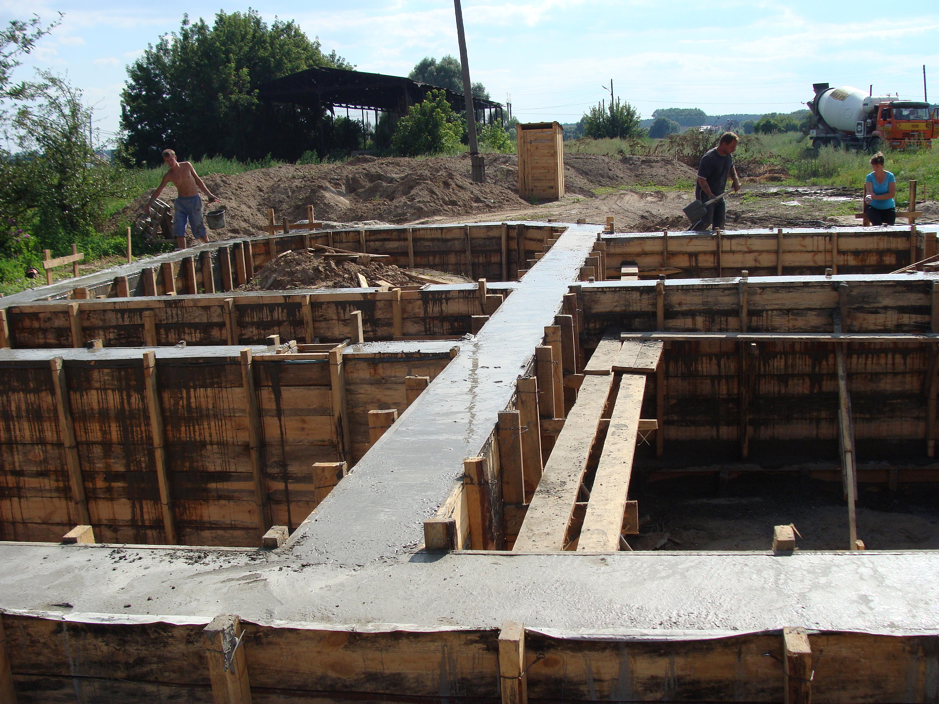

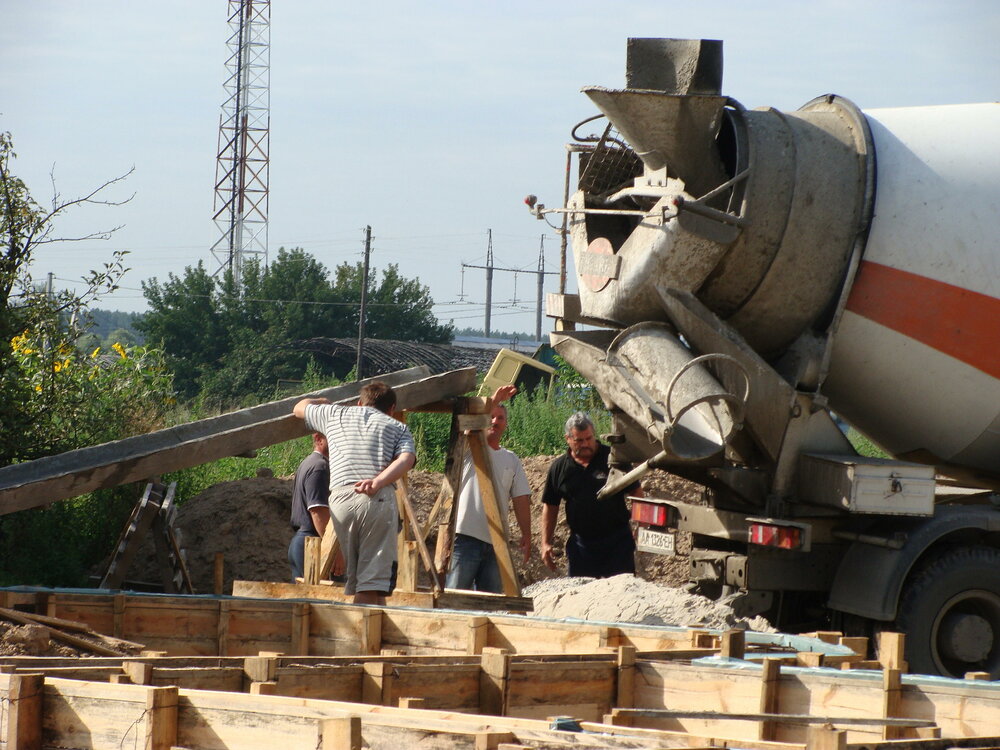

Итак, все связали опалубку укрепили, и поехали:) Машины с бетоном приходили одна за одной, сразу приехало 2, заливали с двух машин одновременно, и таким образом стены фундамента были залиты за 6 часов без посиделок в 3часа между миксерами:(, Бетон брали у форумчанина ДЕНИС БМК (сравнительно по рынку недорого+ все бумаги) Теперь ждемс 3 недели и начинаем строить стены:Yahoo!::Yahoo!: Еще успели завести дерево на крышу, сегодня устроим ему купание в биозащите ( взяли титан 5S).

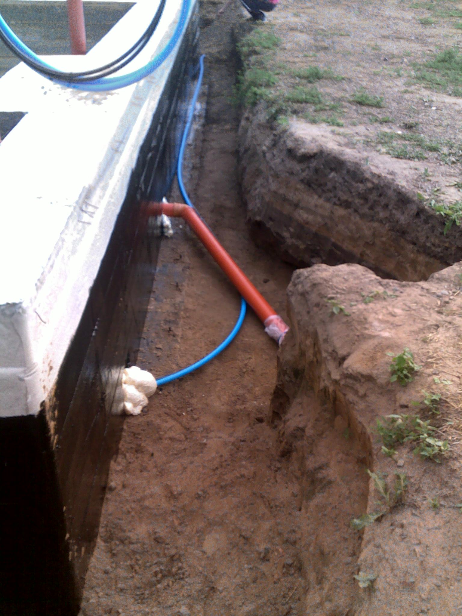

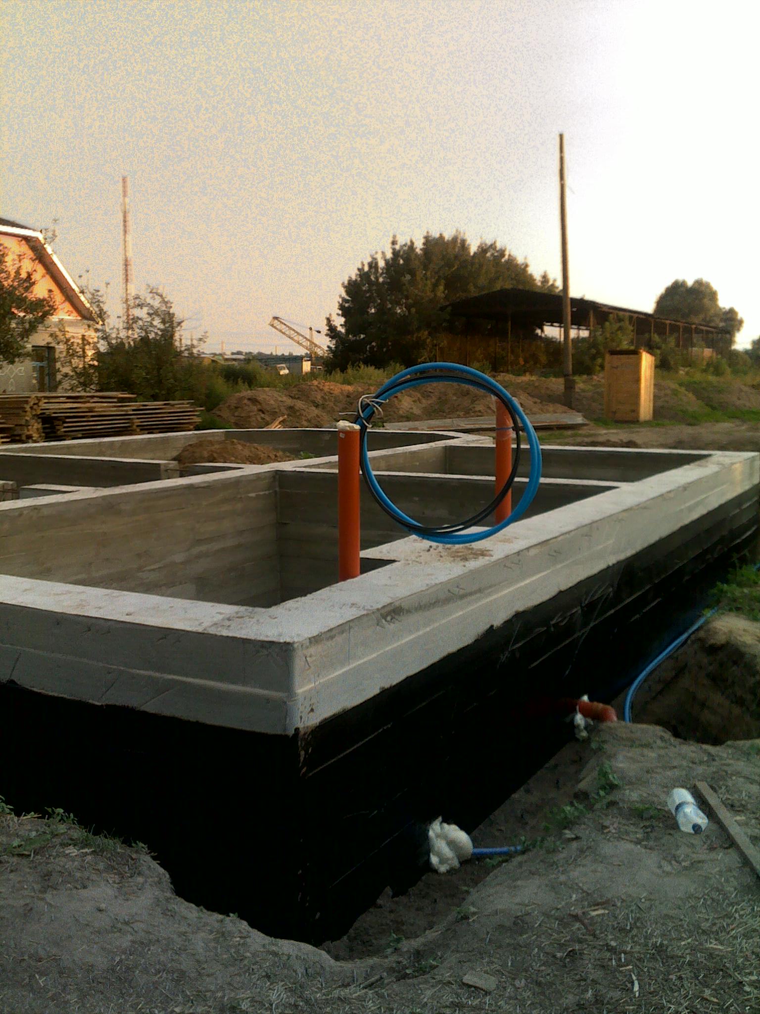

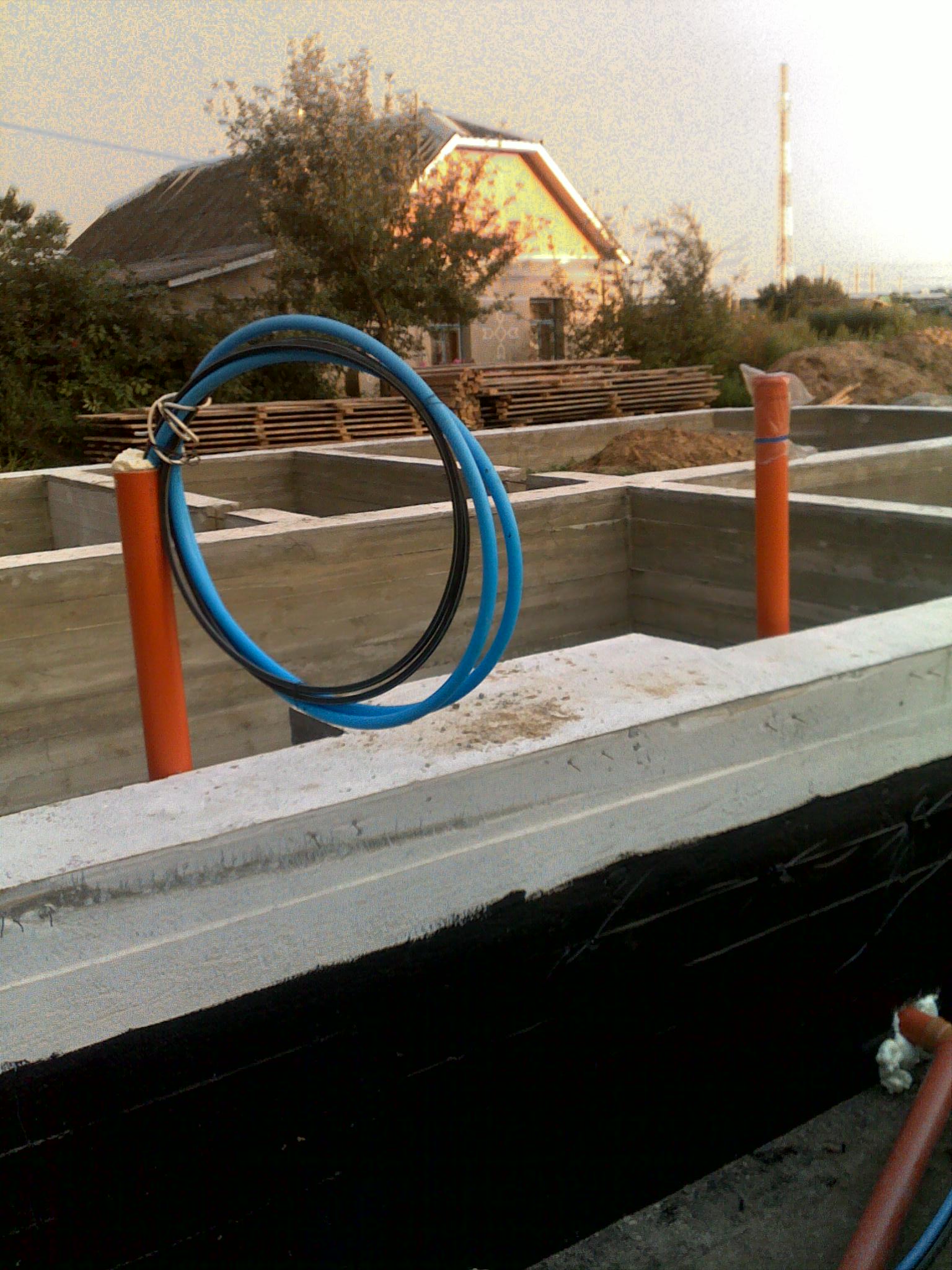

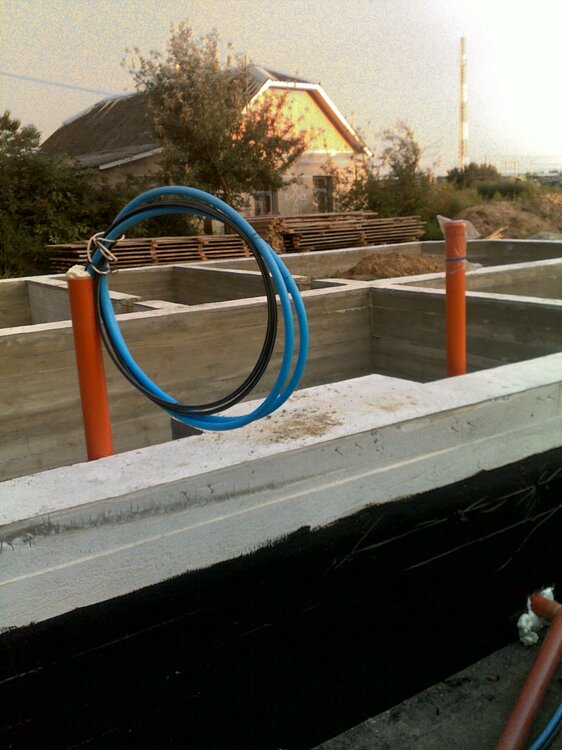

Сегодня купили мастику битумную Izobit DK, будем мазать, сняли опалубку, все красивенько:) Мастику выбирали выбирали, мозг себе вынесли и поставщикам, а взяли что первое рассматривали. Да и грунтовые воды у нас на 5 метрах это так для успокоения совести, тут читала, что вообще этого делать не надо, но совести спокойней когда все таки сделаем:)

И так, дерево покупали, фундамент гидроизолировали, вчера завели трубу под воду в дом, и сделали отвод для септика, в планах засыпка фундамента, блин и такой высокий получился, что в который раз задумались надо может быть было делать подвал%), задолбались терзаниями. Да еще каждый кто приходит на участок говорит надо было цокольный этаж делать, фух. Прораб предложил из оной комнаты сделать подвал, а конструктор не разрешил, сказал что по правилам пол должен быть выше ленты на 50см, таким образом все решилось, никто ничего поднимать не будет.
