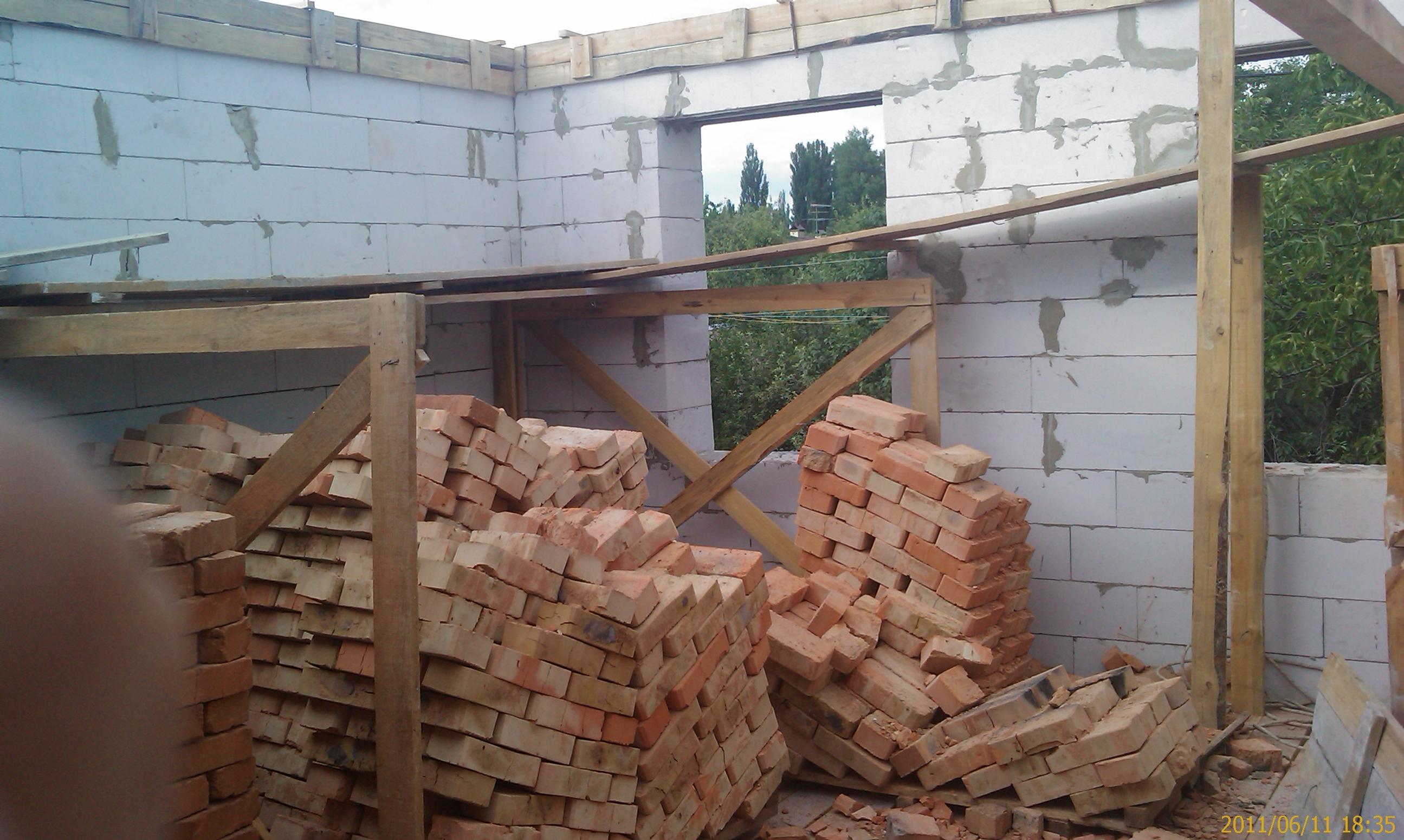

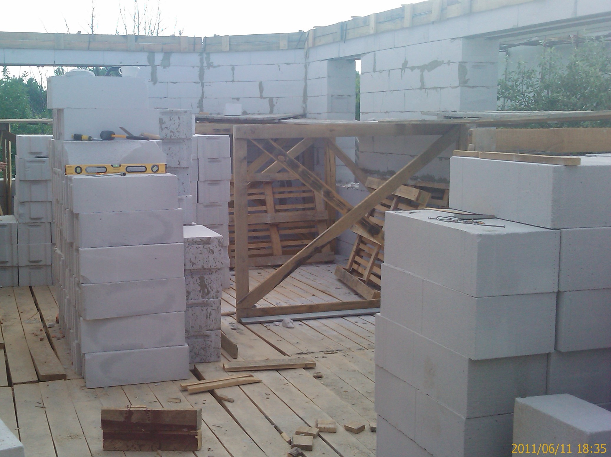

Потом ездили по окружной, искали ещё 2000 тыщи кирпича, ибо опять не хватило - был нюанс с крышей, приходится её поднимать, чтобы можно было сделать большие свесы и они не попадали в окна. Параллельно купили 150 шт облицовочного кирпича на внешний дымоход.
Вечером размутили кран, который разгрузил машину и подал весь материал на второй этаж.
Деревянное перекрытие предварительно подпёрли балками.

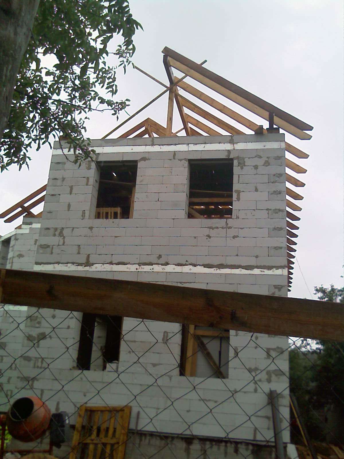

Сегодня ребята смонтировали опалубку для армопояса сразу с пенопластом 10-кой.
Два дня отдыхают - у них большой праздник. Потом заливают армопояс. Начинают укладывать балки перекрытия.
Чтобы свесы с крыши не попадали в окна, было принято решение поднять на два кирпича начало крыши. С одной стороны гемора больше и дороже получается, а с другой - на чердаке ещё больше прямоходячего места будет!

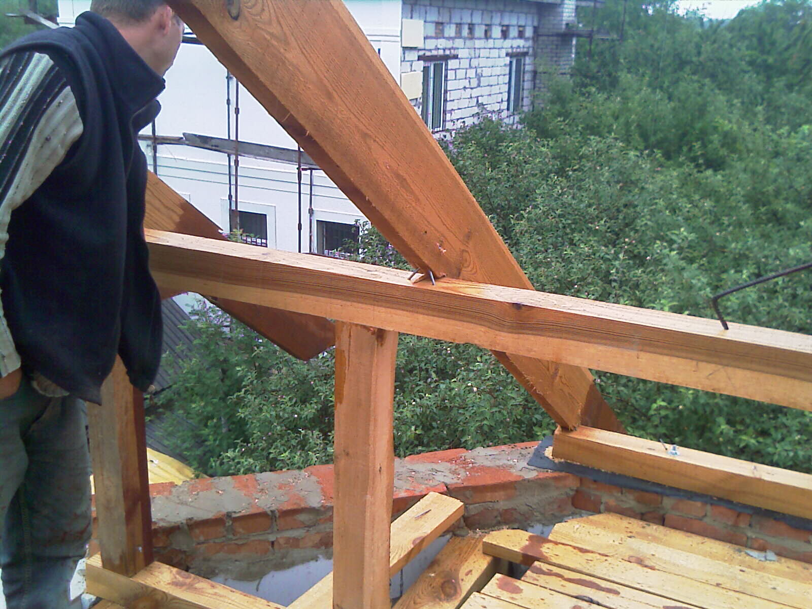

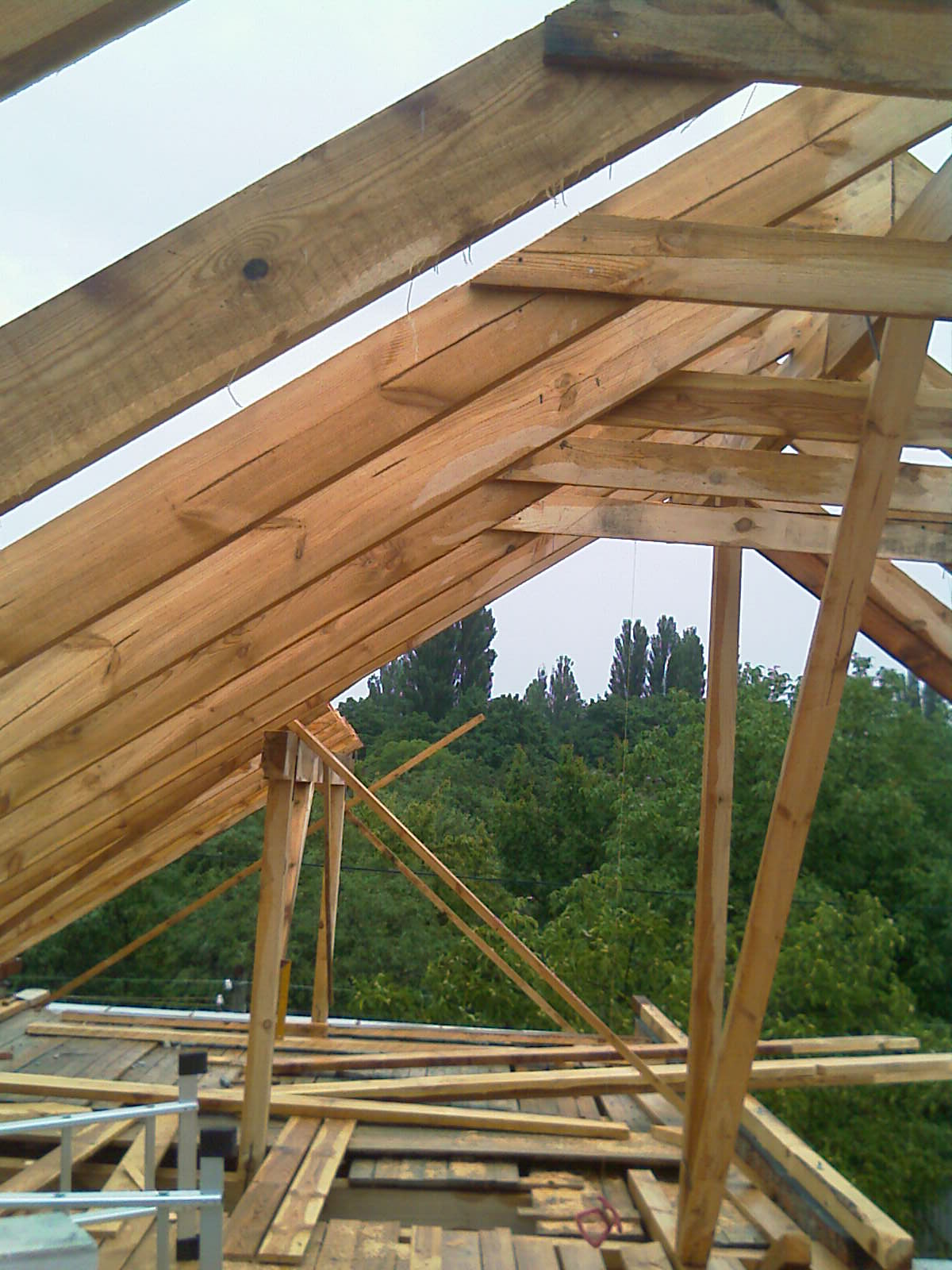

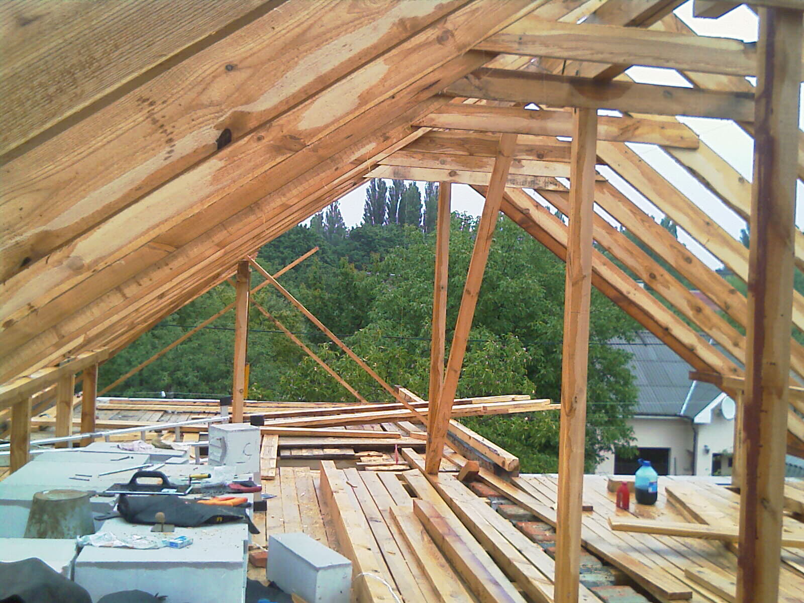

На сегодня уже установлена вся стропилка, ребята монтируют супердиффузионку и обрешётку. Может вечером с телефона жены вытащу.

а вот и стропилка на подходе :)
