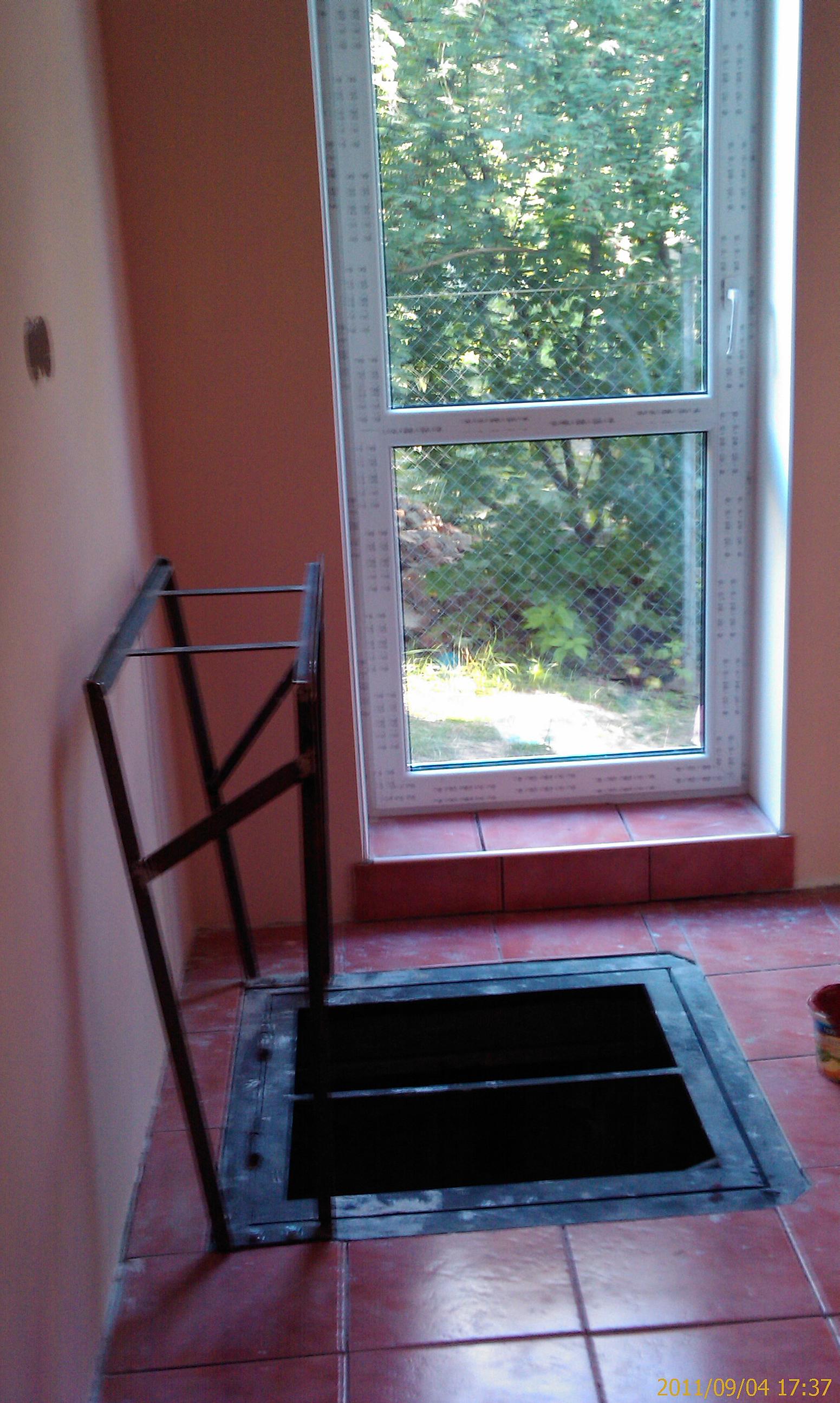

а как товарищам вариант щита?
всё равно это дело под ванной будет находится
можно и не монолитить
А как насчет лючка ревизионного

Да, лучше готовое что нибудь присмотреть и потом когда стяжку будете делать в один уровень с полом закатать.
так это я и хотел сказать
да не знал как :)
щиток, лючок
спасибо, что обратили внимание. Надо в эпик заехать, купить
или как его сварганить?
Есть лючки потайные
На них можно клеить плитку
Если не знать где он, не найдете :)

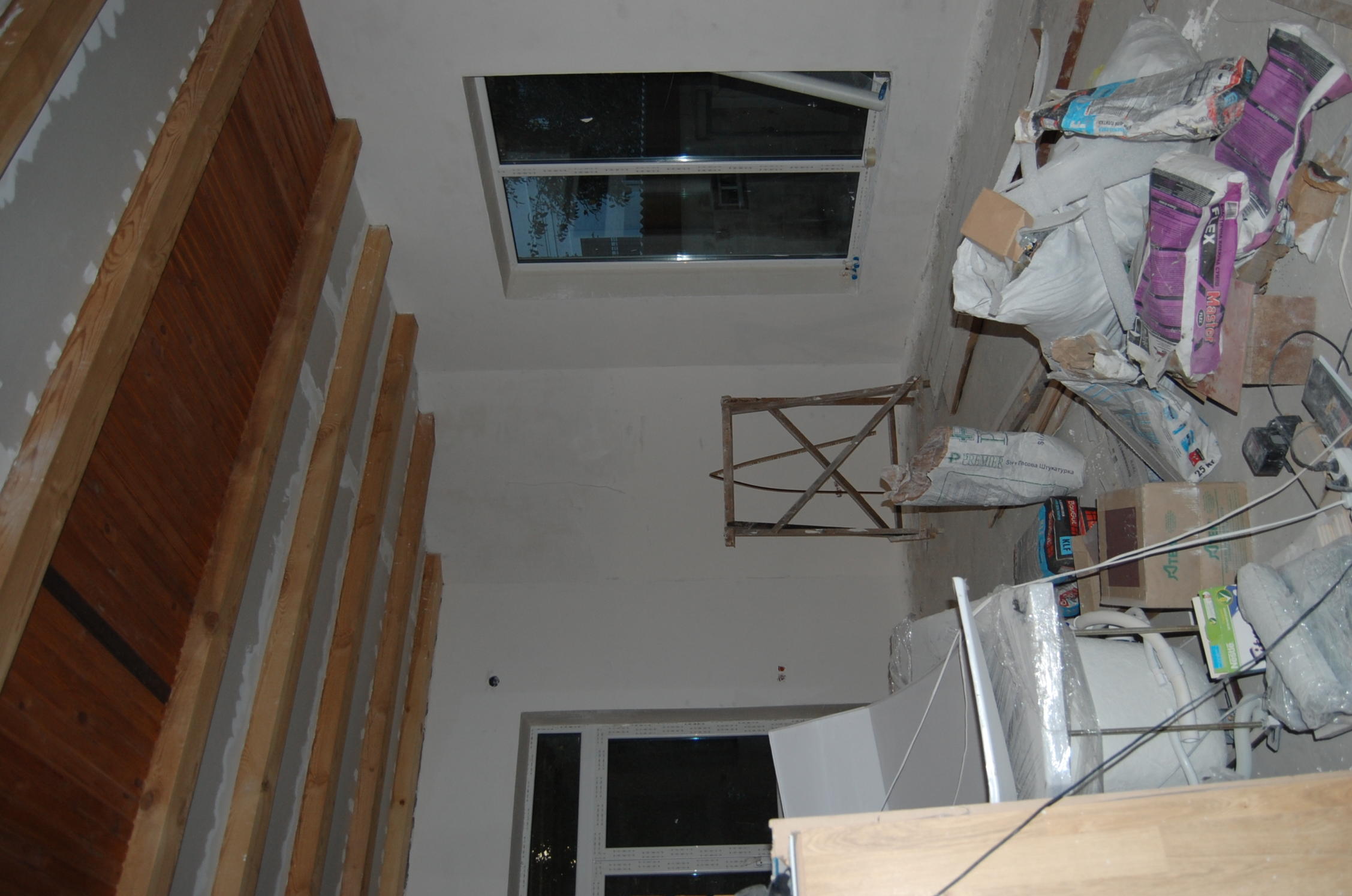

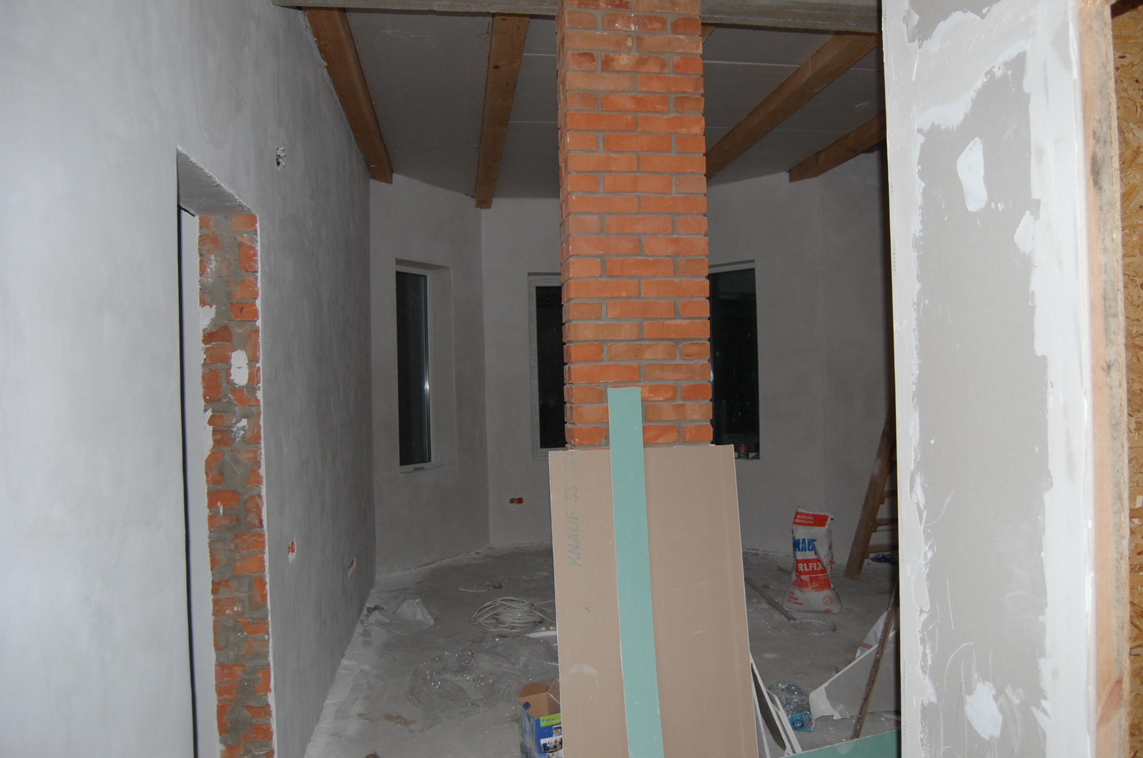

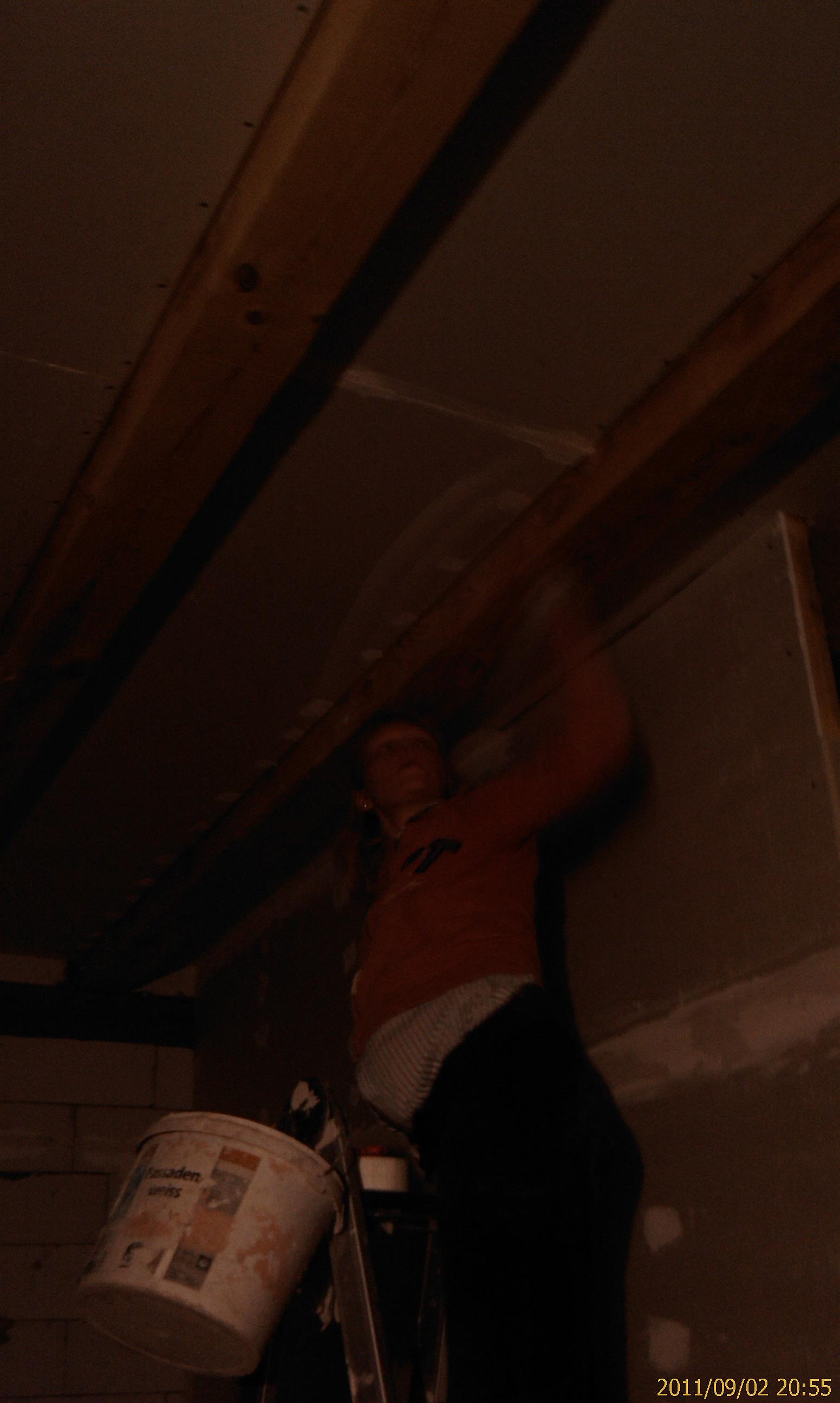

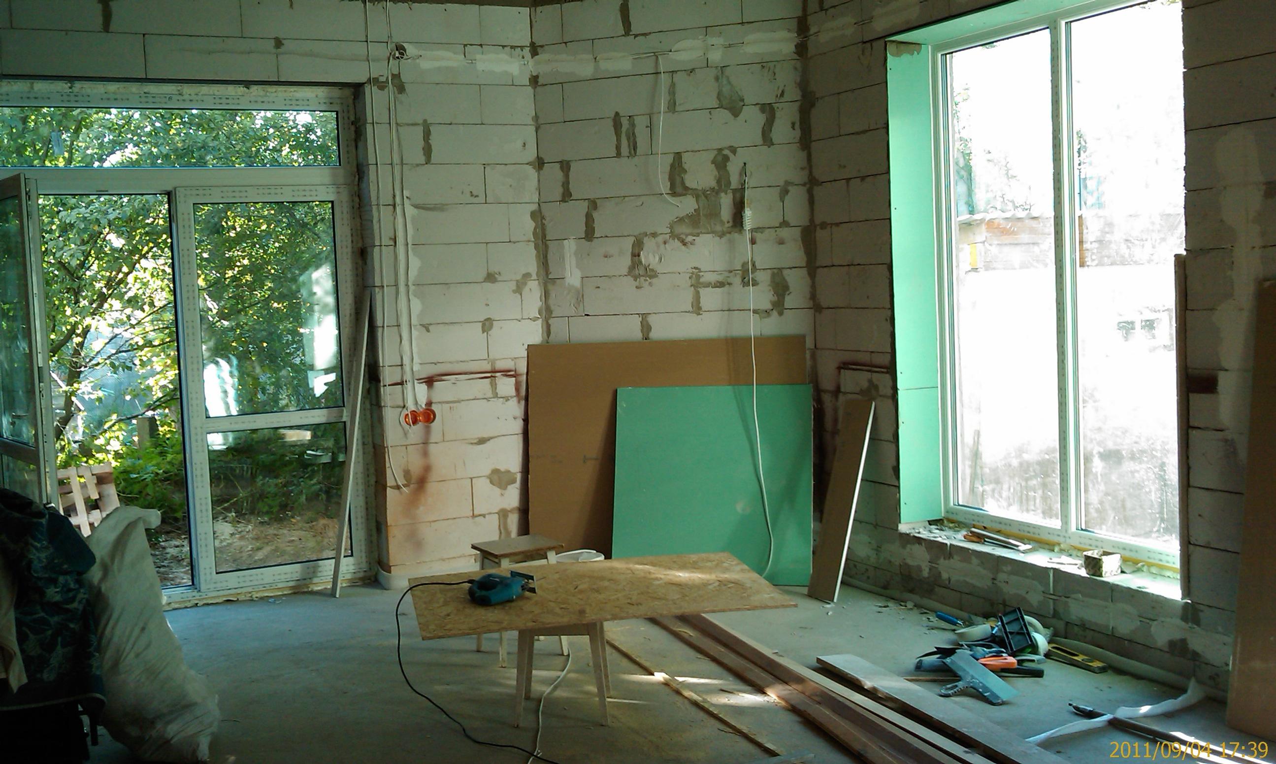

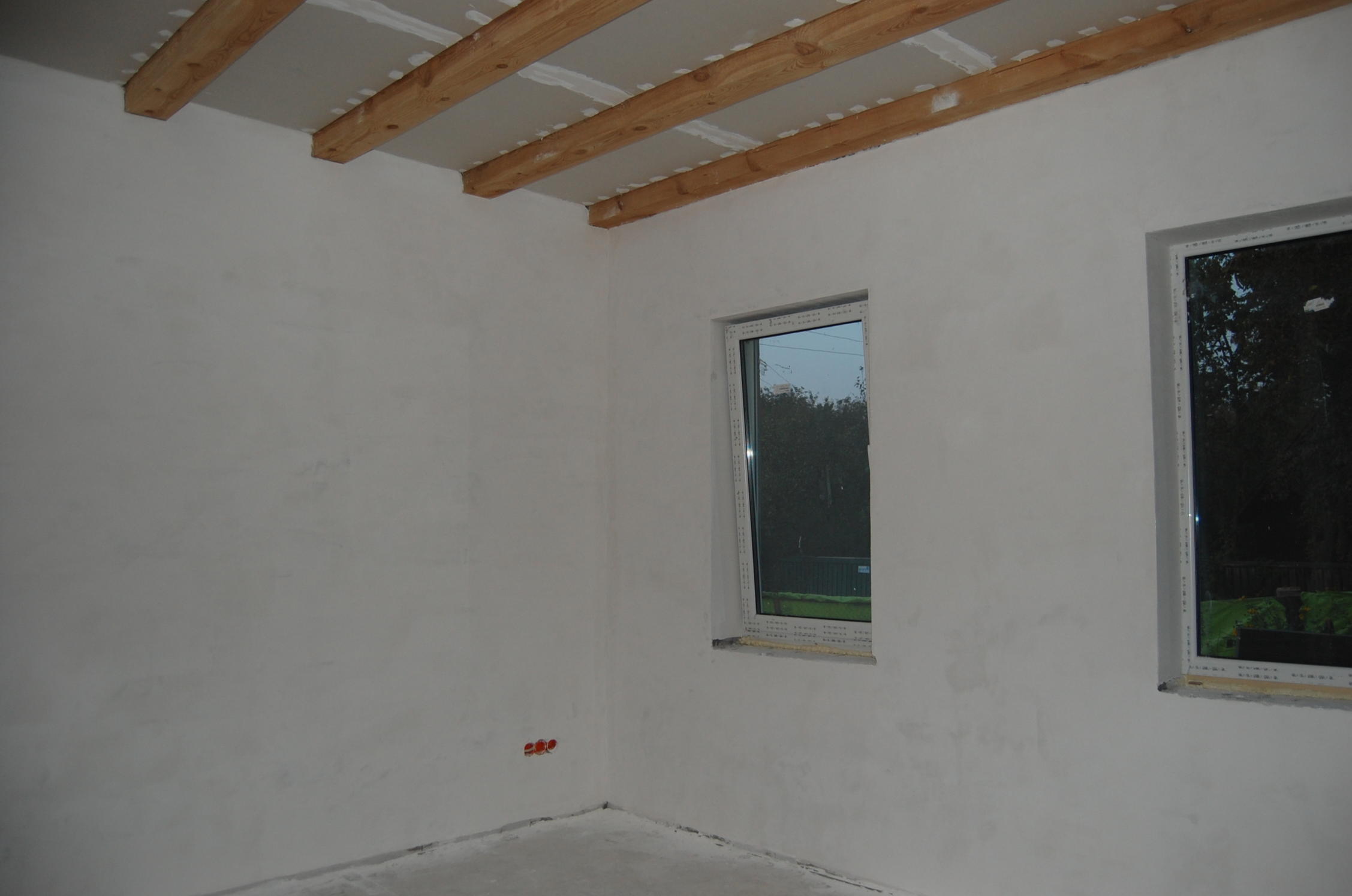

С женой на пару сделали потолок, т.е. обшили гипсокартоном межбалочное пространство на всех 100 квадратах.
Как нам скромно сказали, такая работа будет стоить 70 грн. за квадрат. Это что получается, я с женой за неделю не очень напряжённой работы заработал 7000 грн.???
Продали наконец опалубку и 192 м. не пригодившегося КАНа, 3400 грн. как никак - весь гипсокартон на потолок, и саморезы к нему.

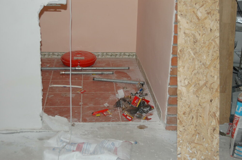

Кстати, на выходных с женой психанули, и в три часа дня начали ложить плитку в топочной. В 10 закончили. Осталось 6 плиток на подрезку и усё. Топочная готова. Не такая уж сложная работа. Вдвоём особенно. Не торопясь, с чувством, с ритмом, с расстановкой. При приладке плитки очень помогает выражение "в рамках допустимых отклонений" :). Вот запал уголок, щупаем пальчиком и говорим "в рамках..." и успокаиваемся. Вот поплыл ряд, убеждаем себя "допустимо", конечно откровенную халтуру поднимаем, и домазываем. А как засохло, так заходишь - ну идеально плитку положили. И сэкономили за день не менее 560 грн (это я считаю по 90 грн квадрат).

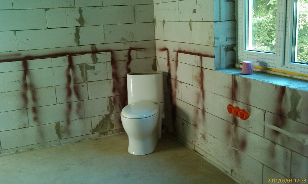

Купили обалденнейший унитаз, собрал, поставил подключил. Теперь как белые люди уже ж! пока на стяжку, пока в пустую комнату. фотки позже как нибудь

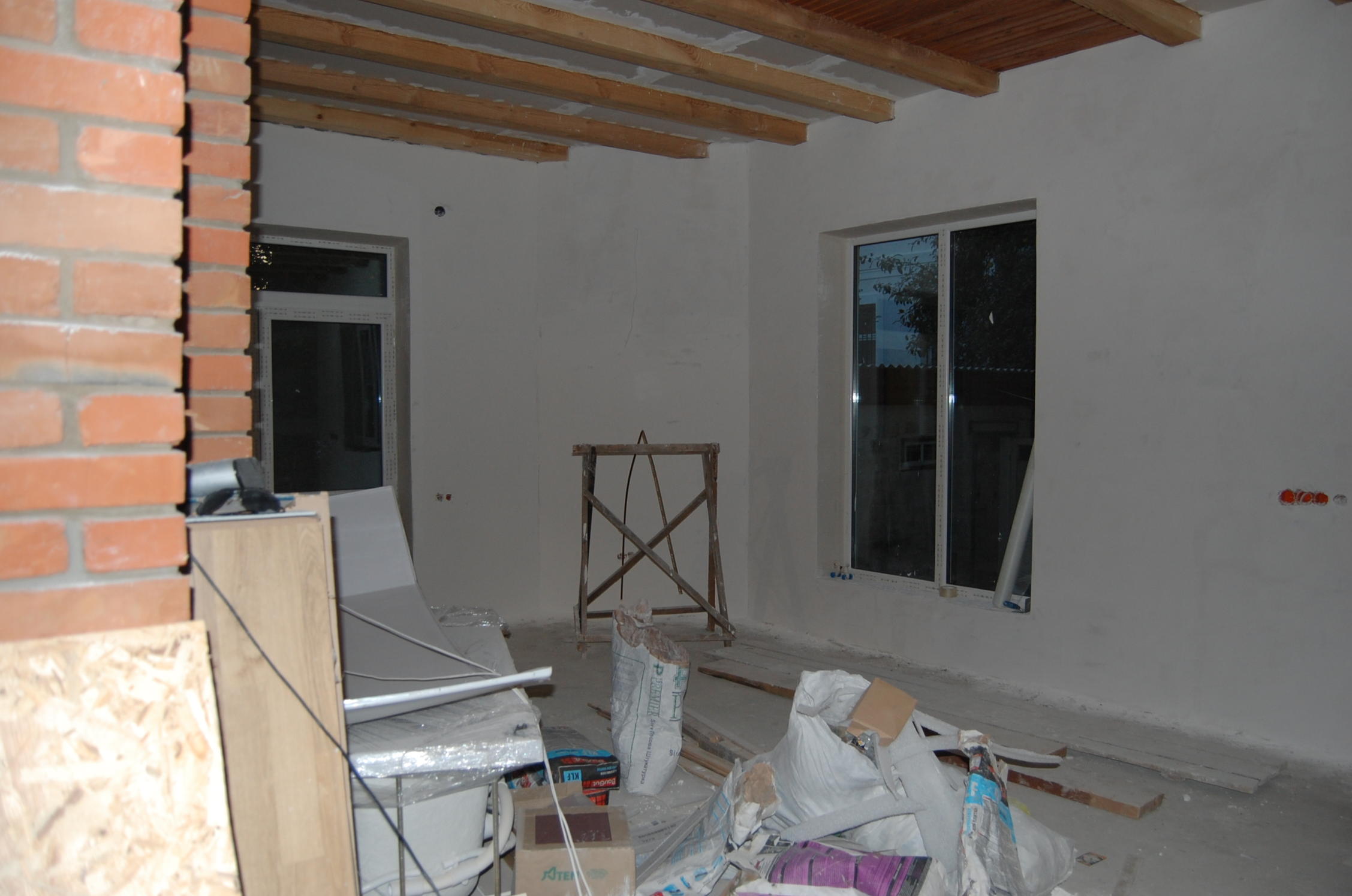

ну вот и фотки подоспели
наверно эти виды уже никогда не будут столь живописны :)

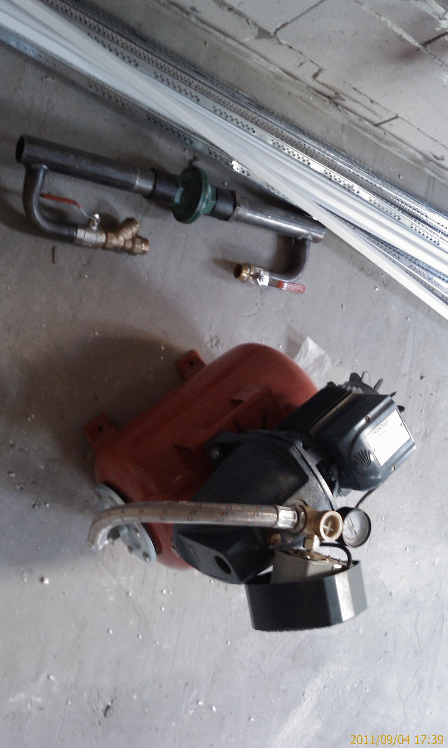

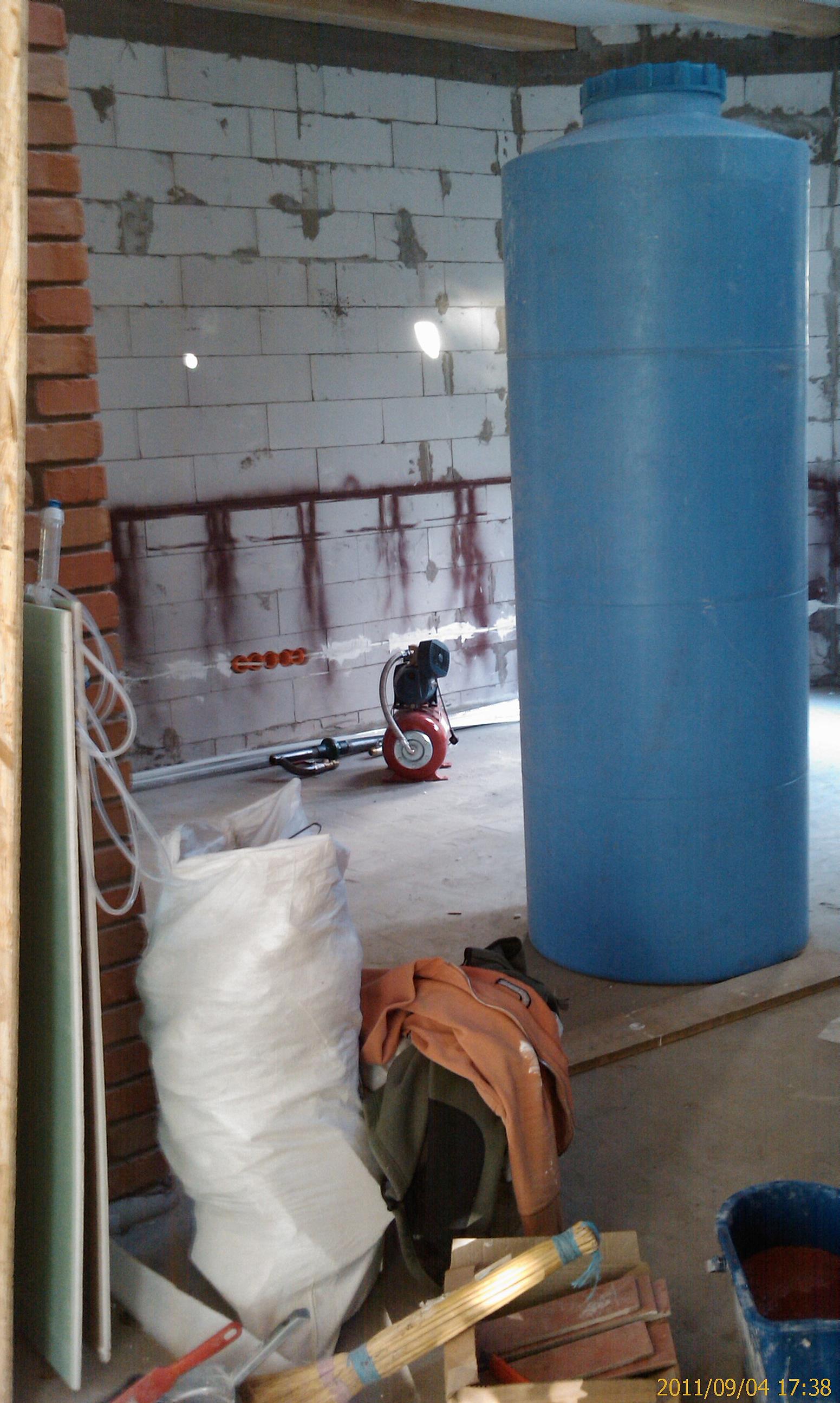

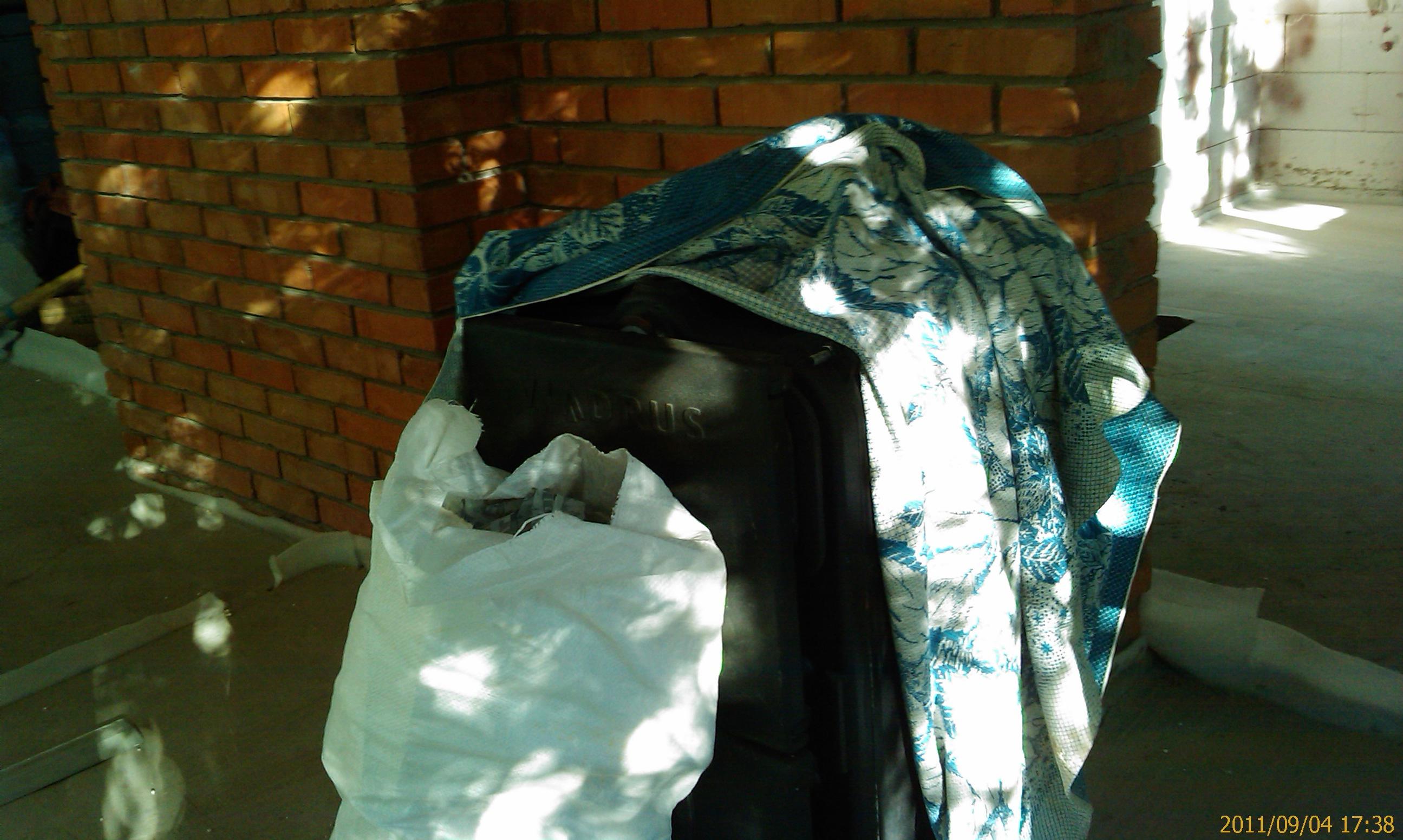

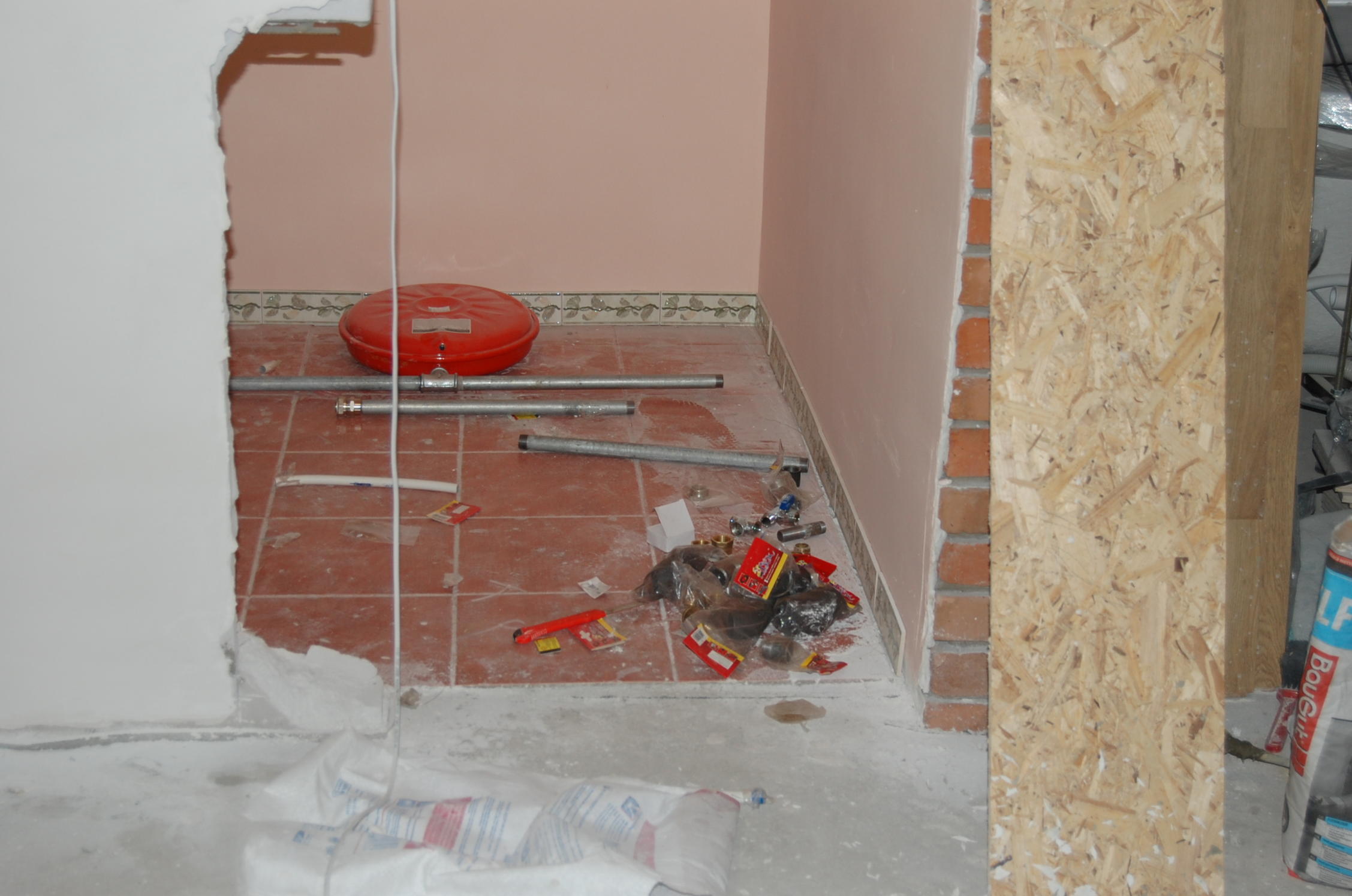

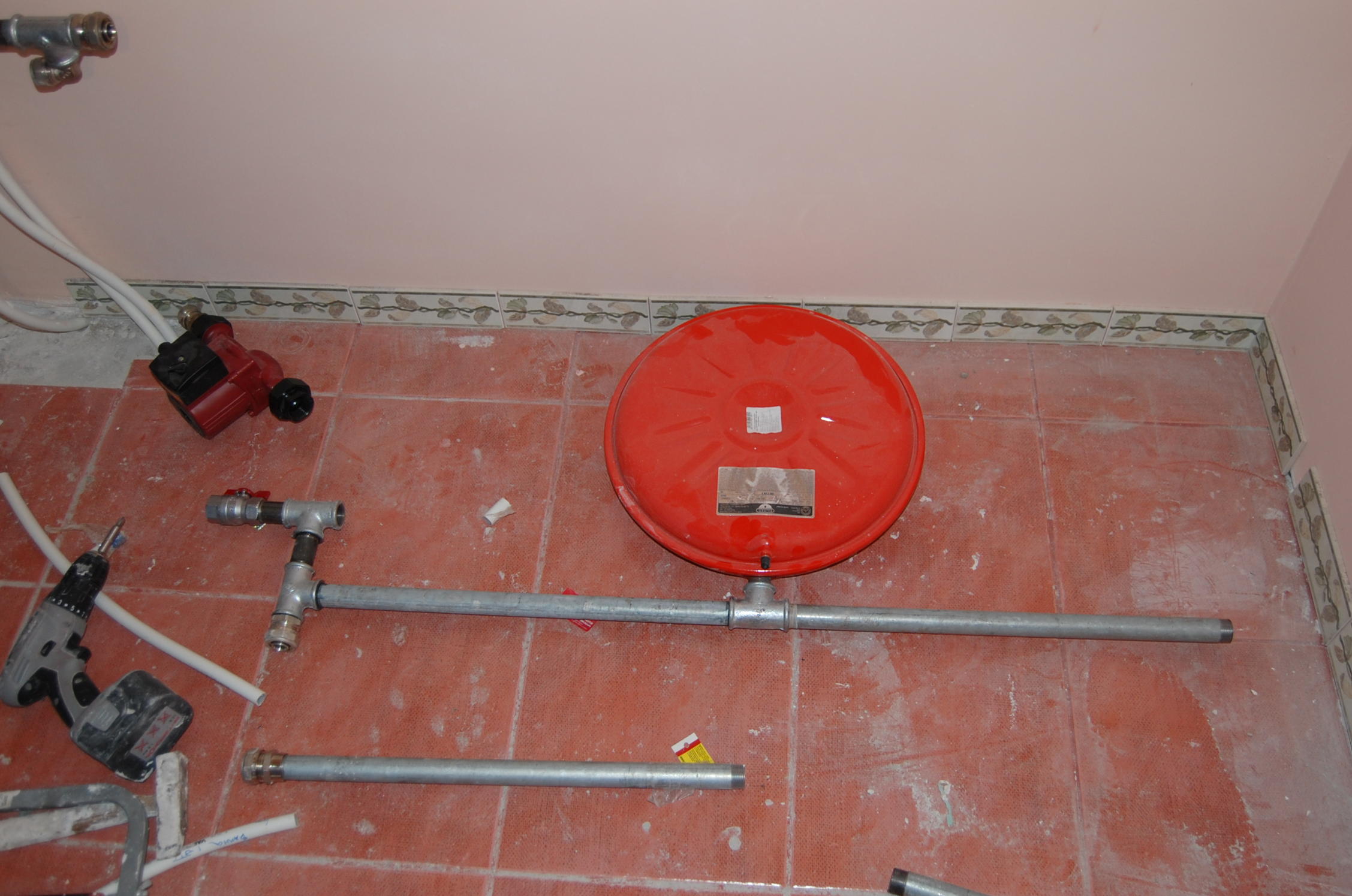

Насос на фоне 1-тонного бака и развязки для котла
унитаз на фоне стен на которых красился шифер...
романтика

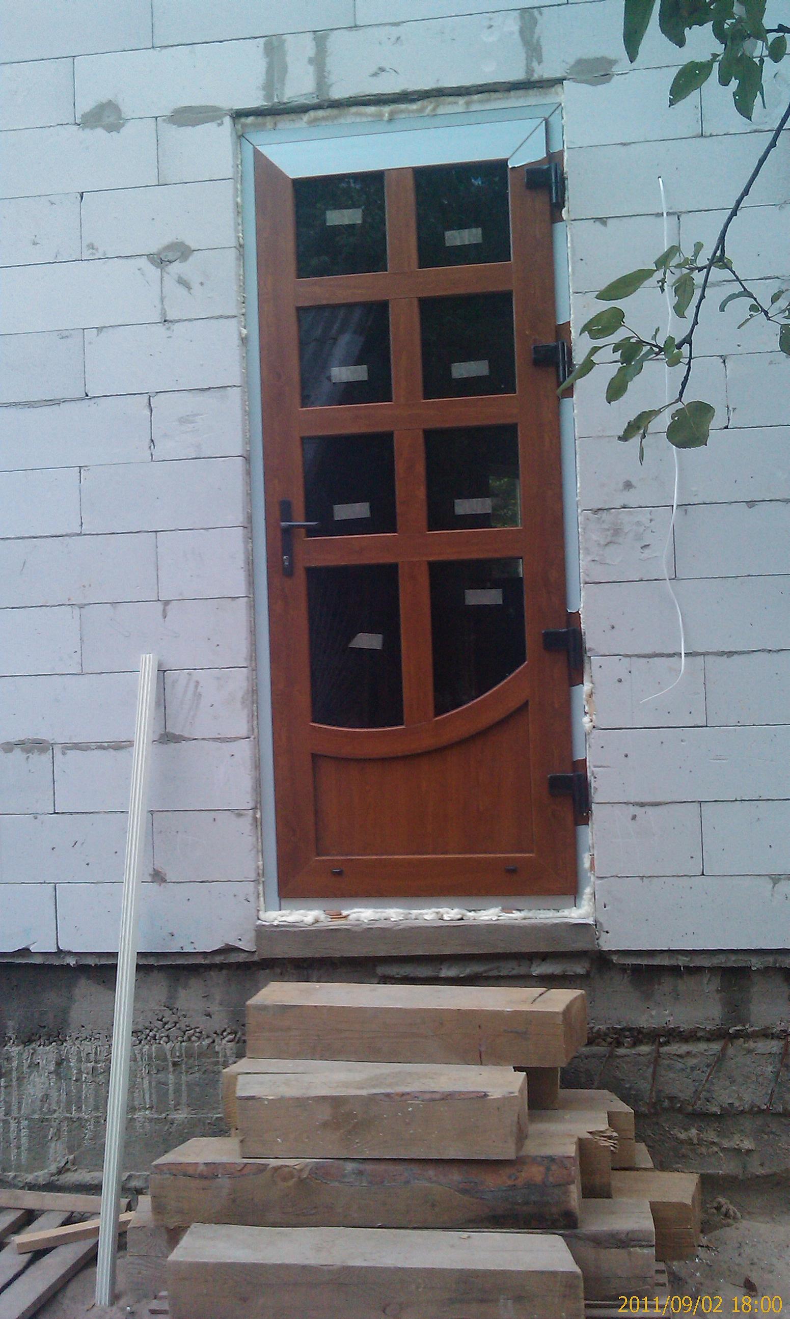

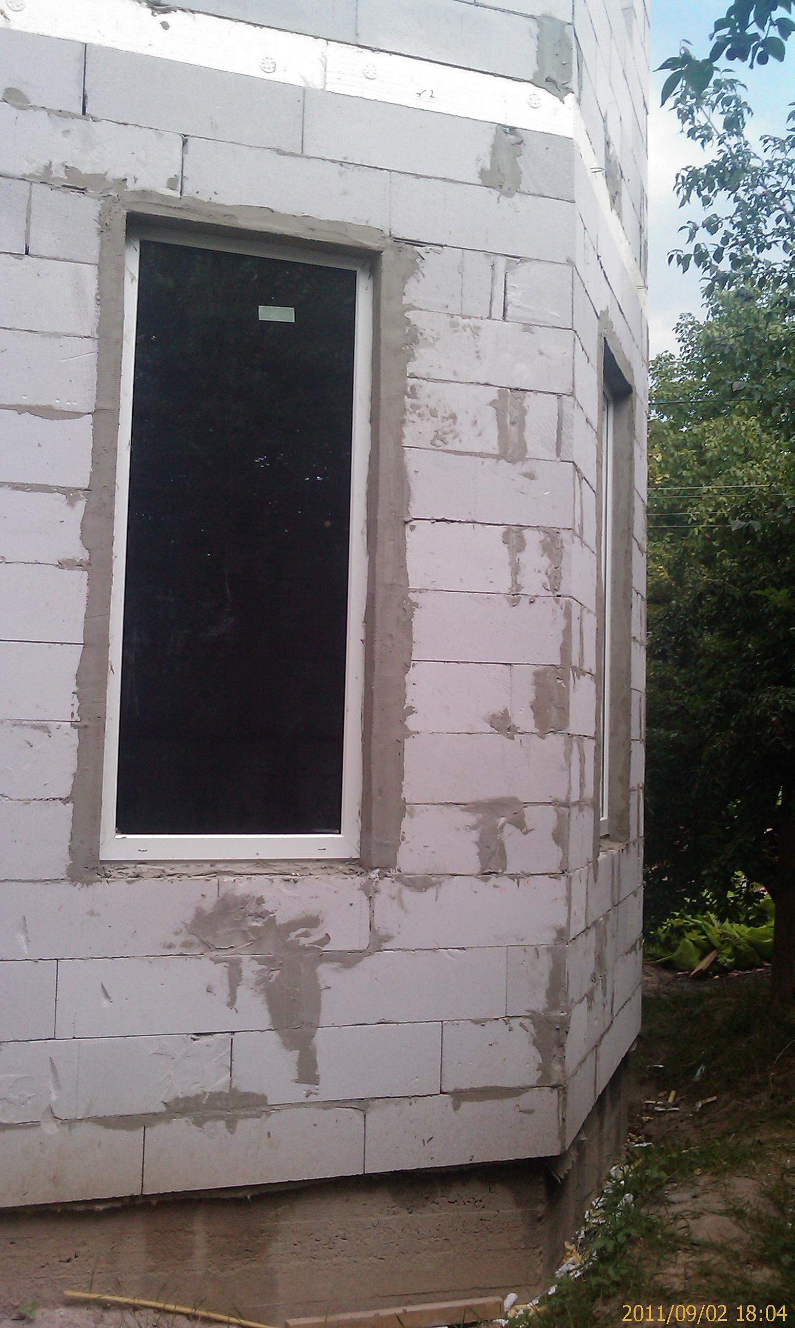

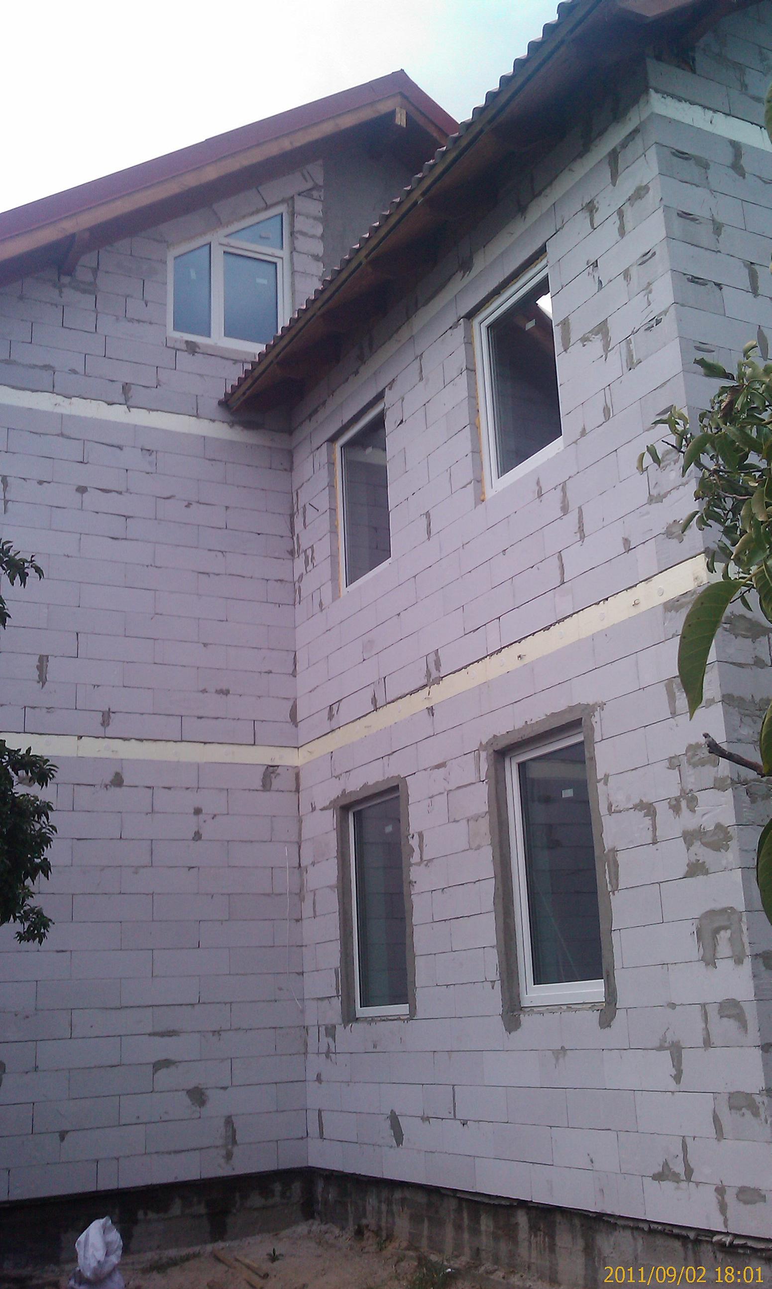

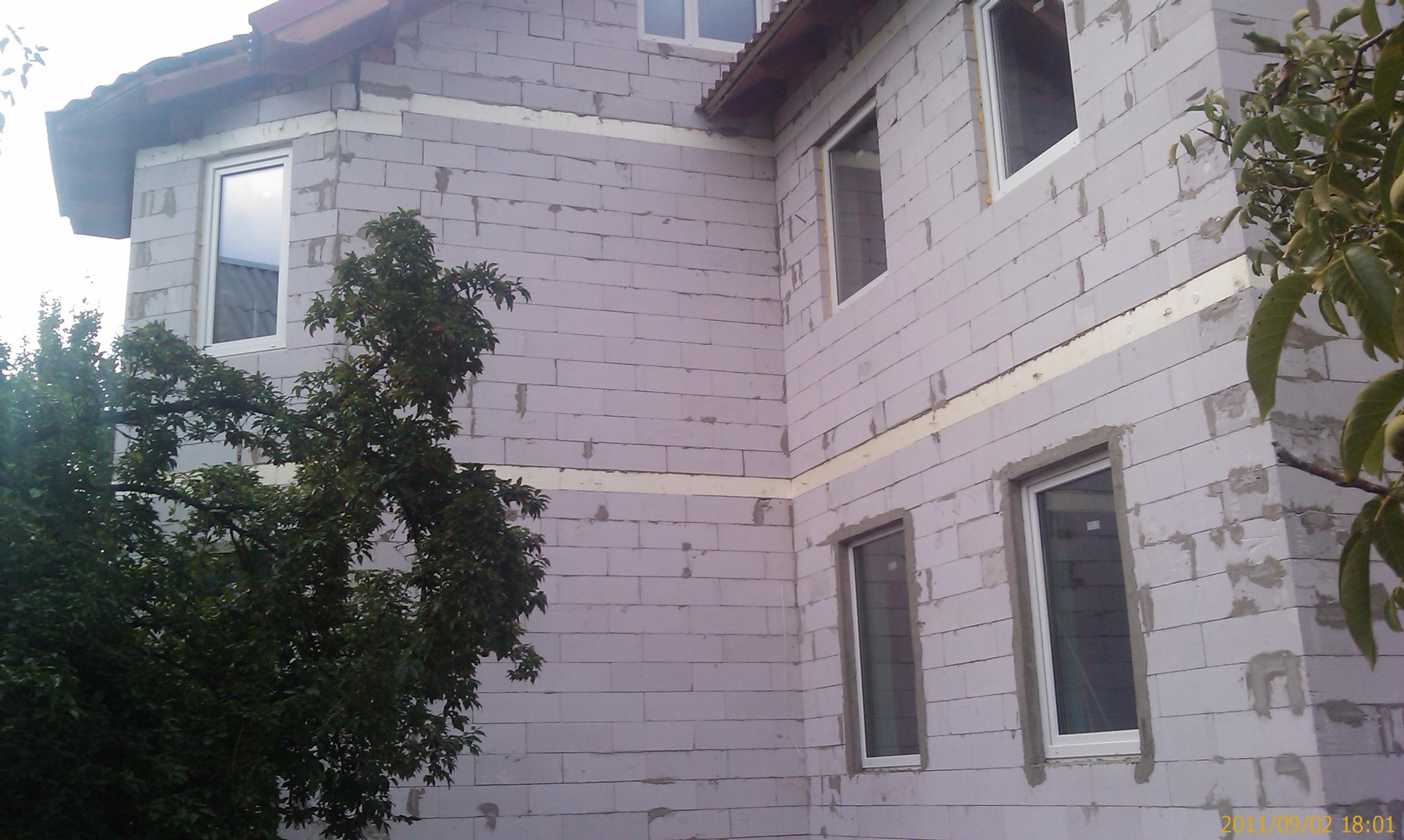

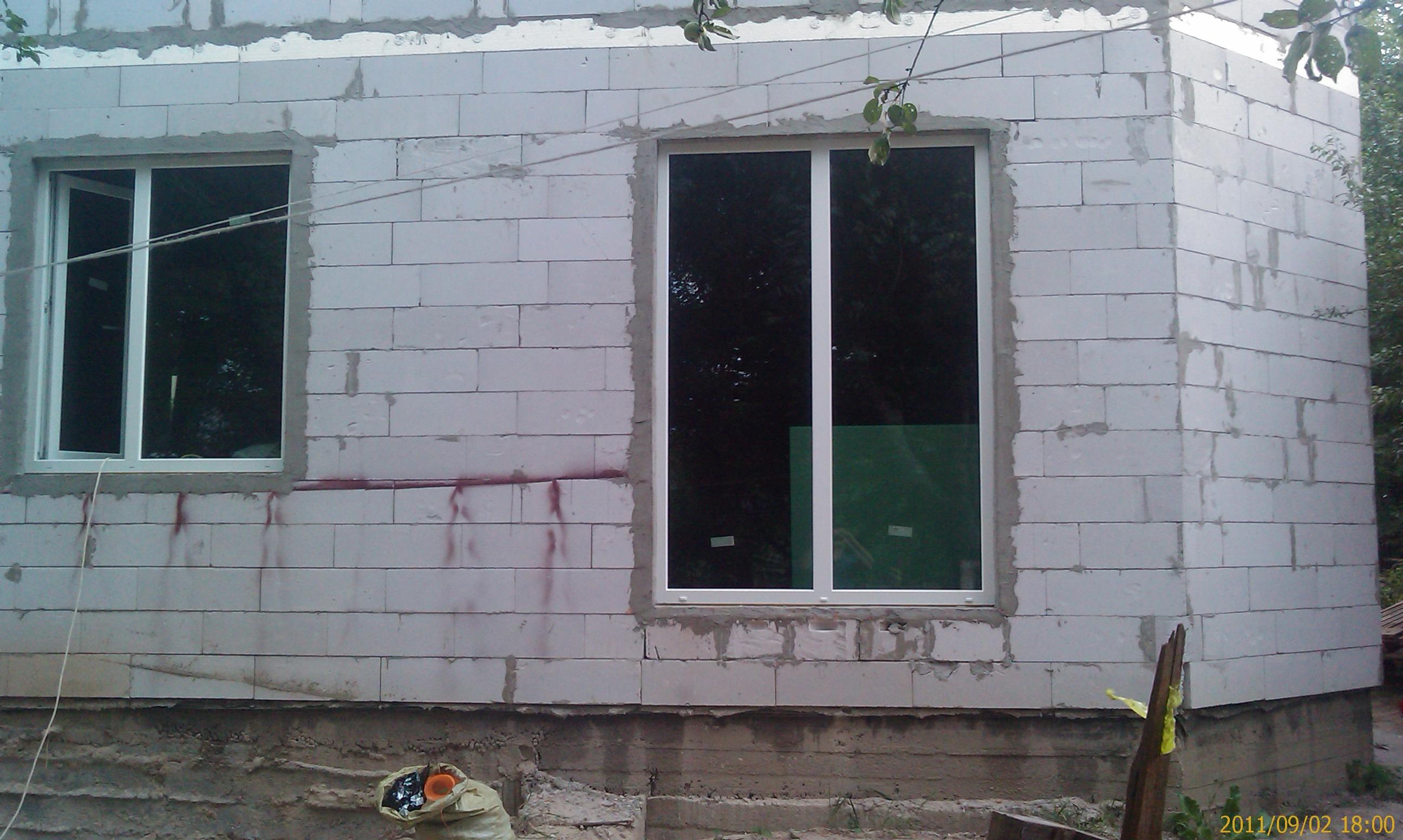

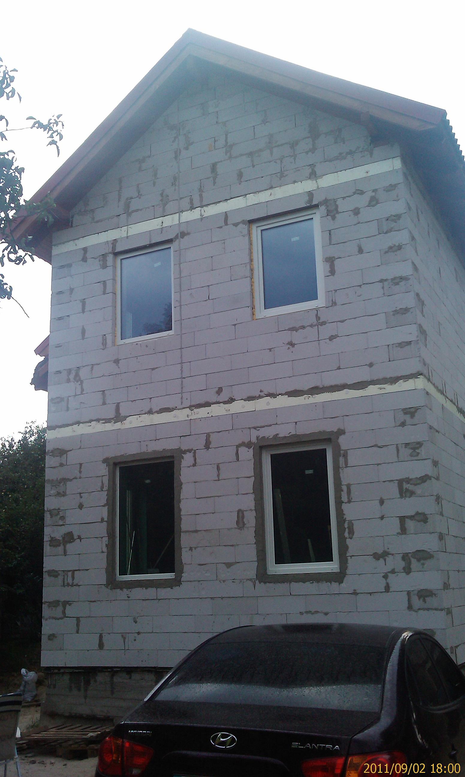

а вот наше гнездо снаружи
в очках (с окнами)
и с подкрашенными глазками (утеплёнными откосами)
и даже подмигивает (одно глухое одно открывается) :)))

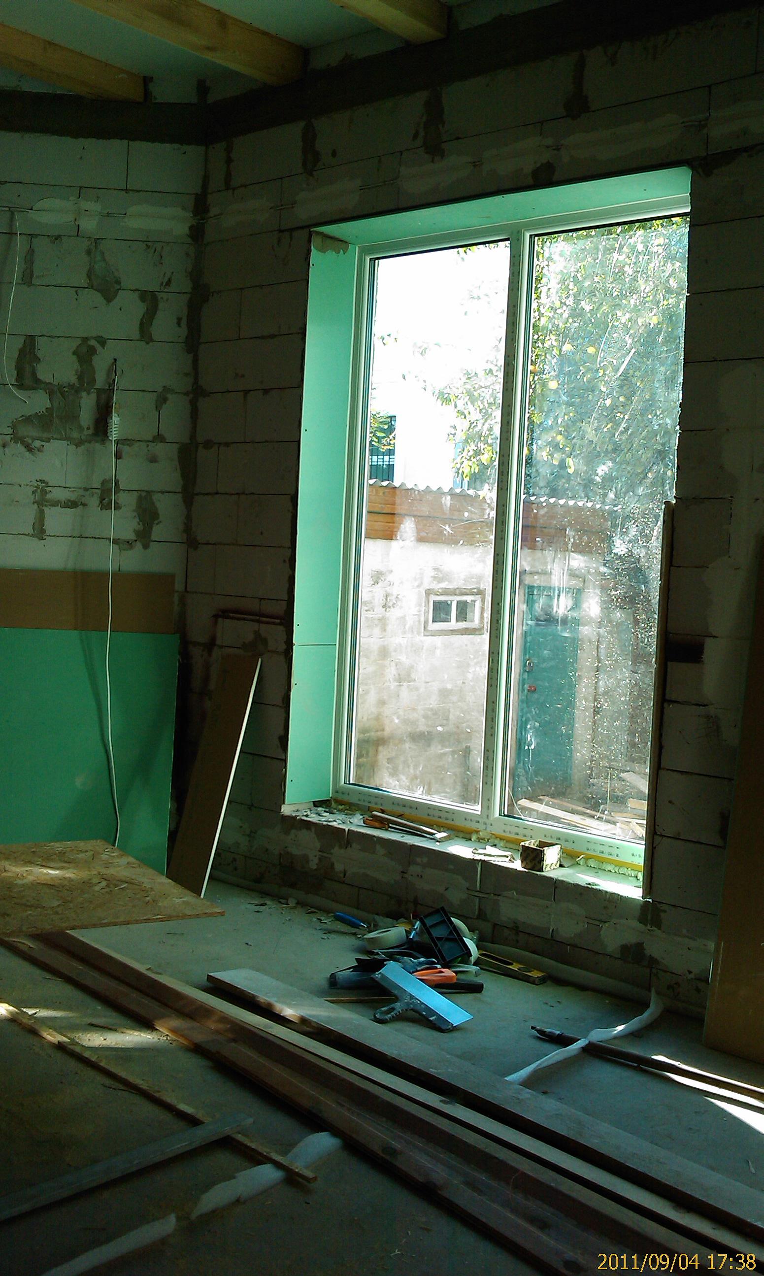

Откосы с женой делали самы, ребята такую цифру задвинули, что мы их в этом плане послали. За 2-3 дня работы сэкономили по их подсчётам около 3 тыс. грн. И не такая уж сложная работа, главное специальные профильки купить, и всё прикольно получается.

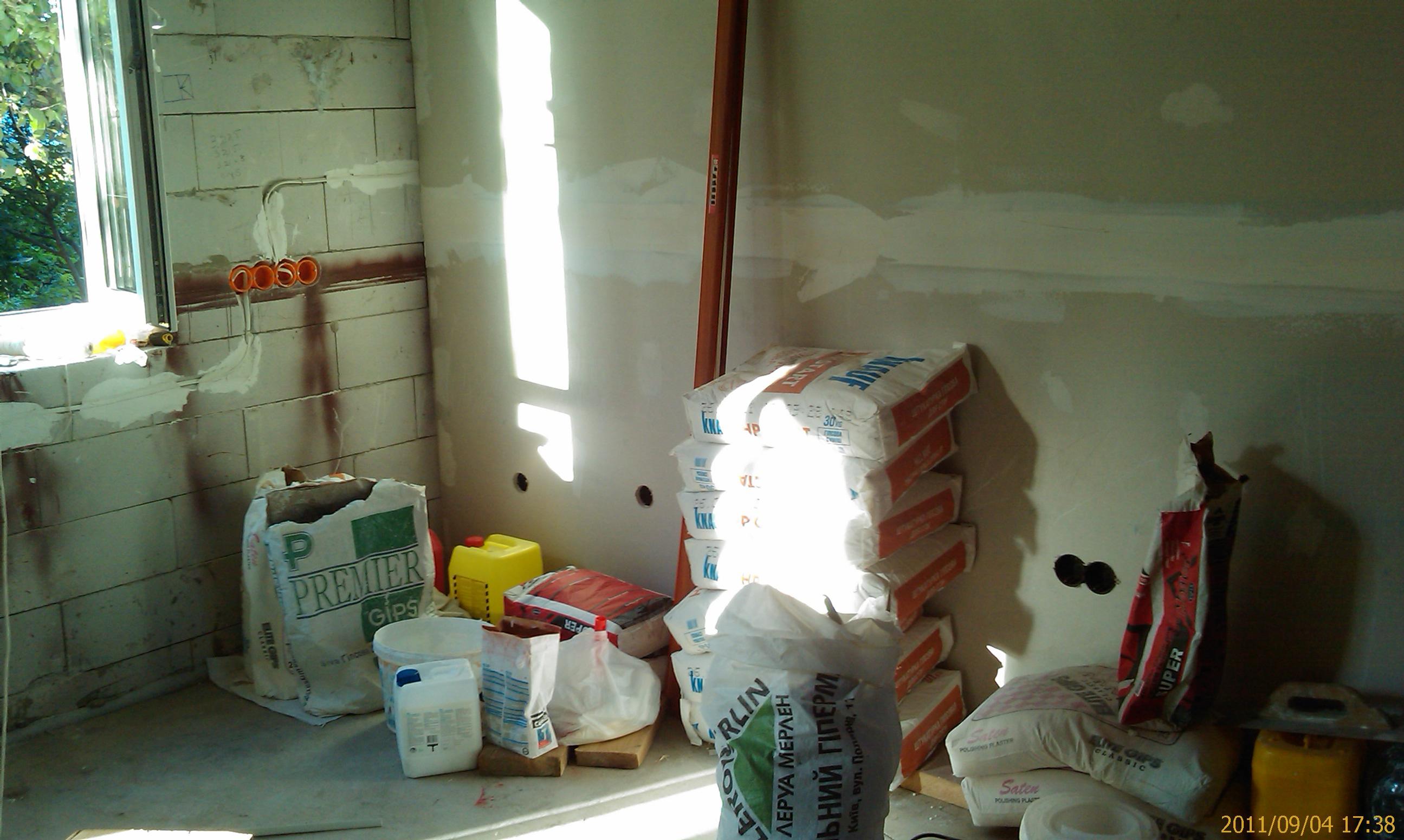

Вплотную который месяц уже подбираюсь к электрике и водоснабжению.

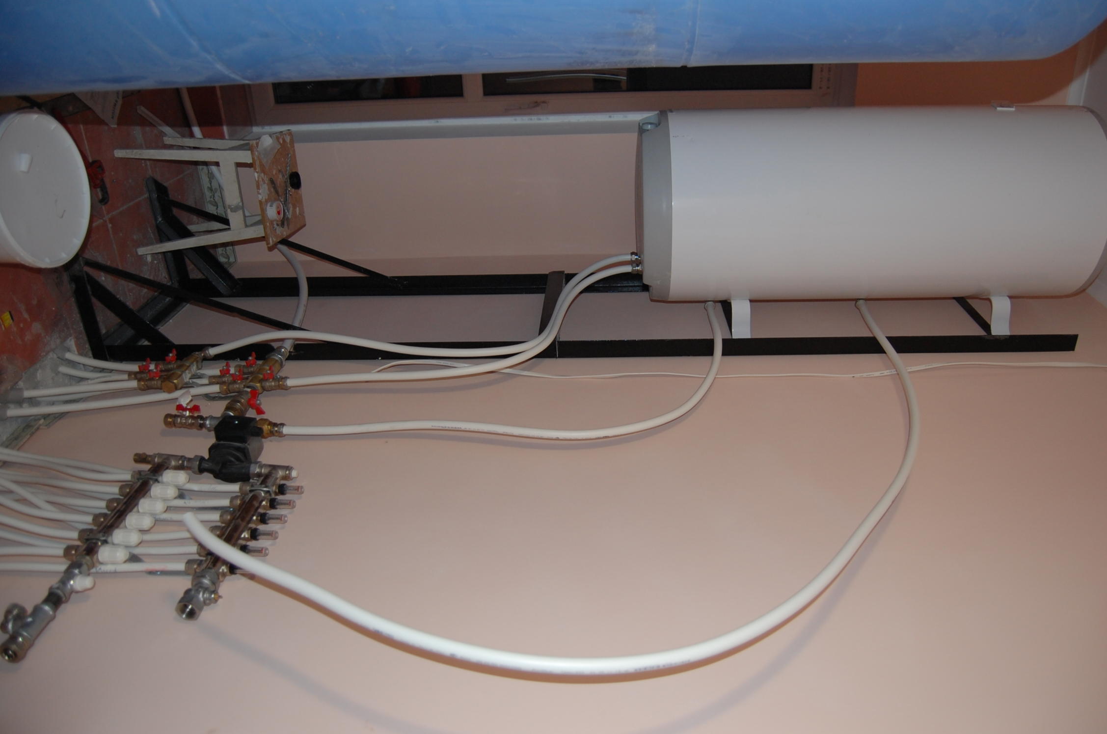

На выходных поехали куда-не знаю куда. По дороге заехали в какой-то магазинчик, удалось купить комбинированный водонагреватель Дражице 160 не за 4300, а за 3000 грн (выставочный экземпляр). Когда ищешь халяву и только за её счёт можешь построиться - то как то так получается, что она и находится. Притом весьма хаотично.
Под этот нагреватель отец сварил конструкцию, которая разгрузит стену (она у меня хлипкая - 12 см газобетон, бак весом 250 кг боюсь, не выдержит.). Даст бог на этой неделе смонтирую.

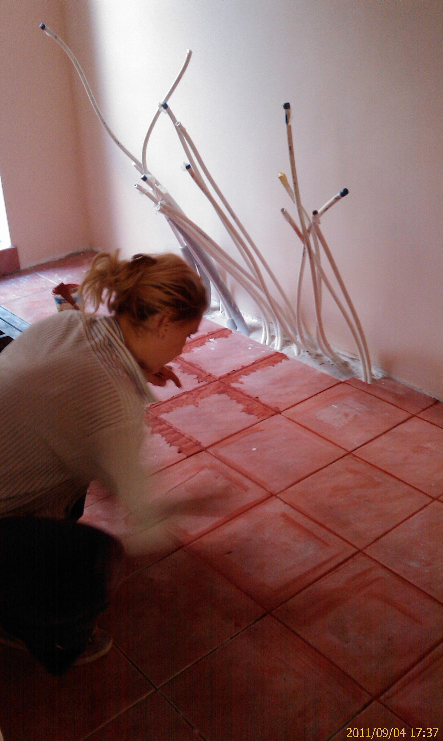

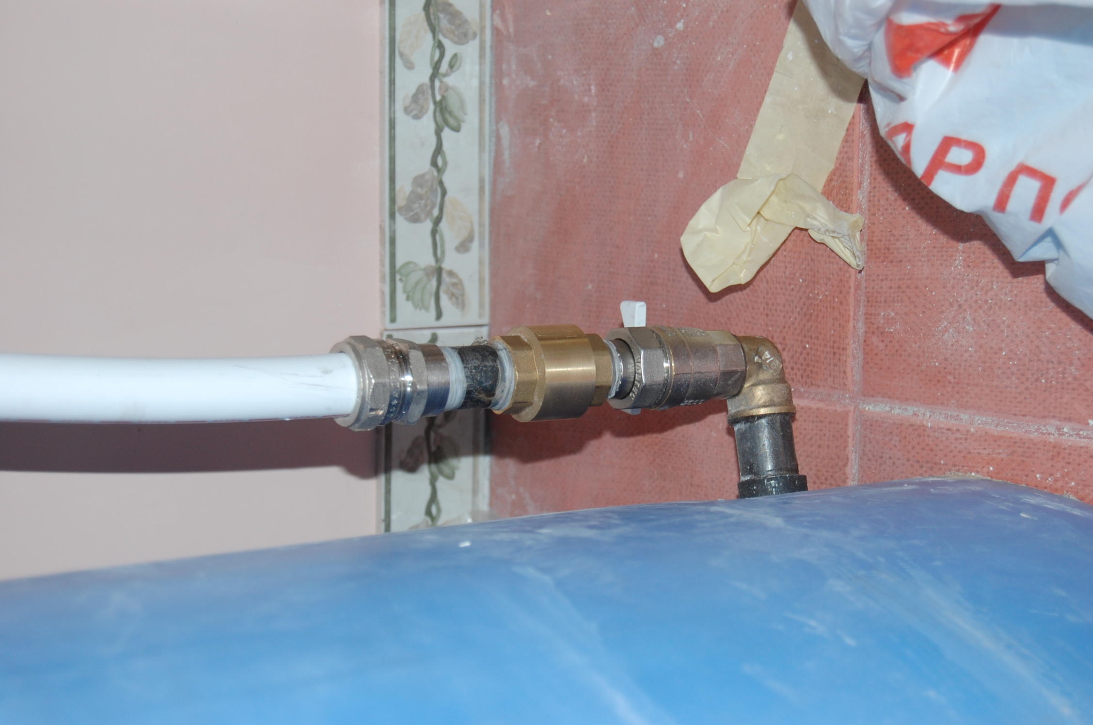

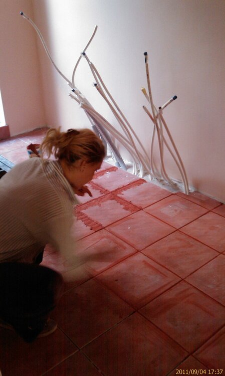

Вчера же хозяин дома переделывал резьбовые соединения в ванной на прес-фитинги. Намучался. Сегодня крепатура, но теперь можно залить и забыть навсегда :)

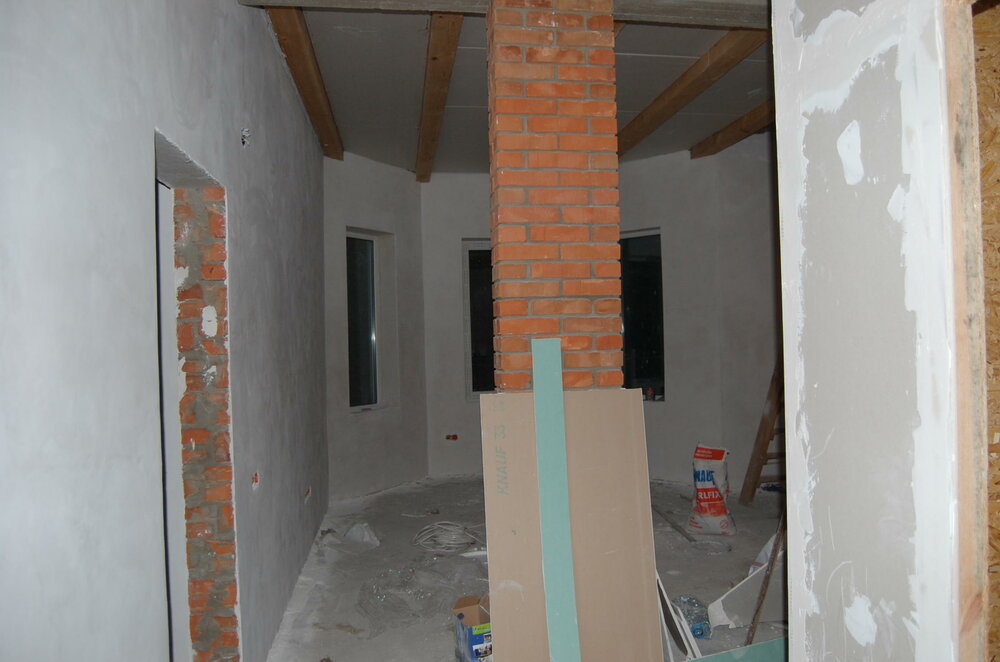

эта срочность объясняется большим желанием где-то что-то недоделать. Завтра будем заставлять. Особенно место между балками и примыкание стены к ним.

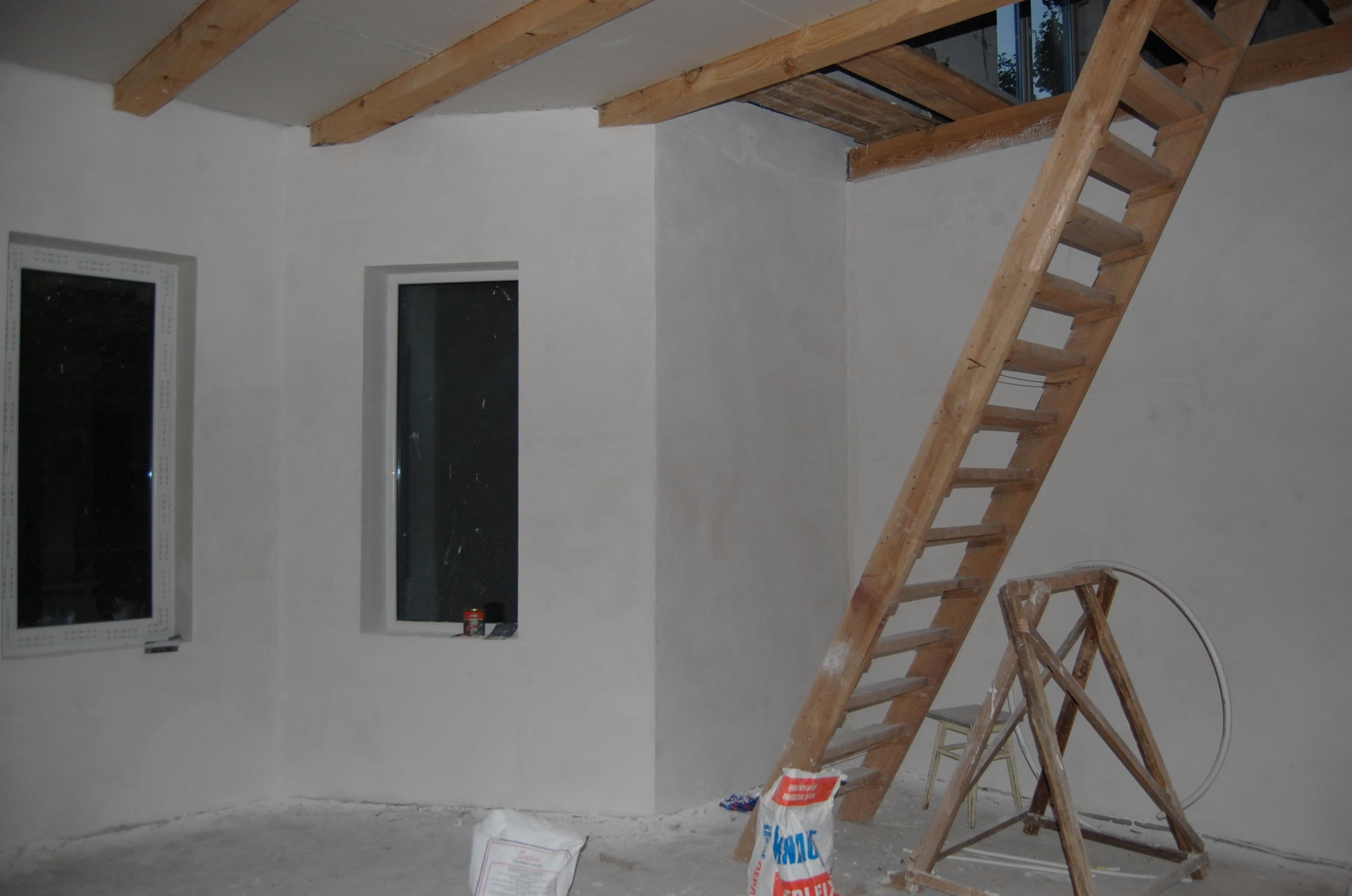

весь дом теперь побелел. Хоть стал похож на дом. По большей части всё покрасим, Лишь гардеробные стены оклеим обоями (там где гипсокартон).

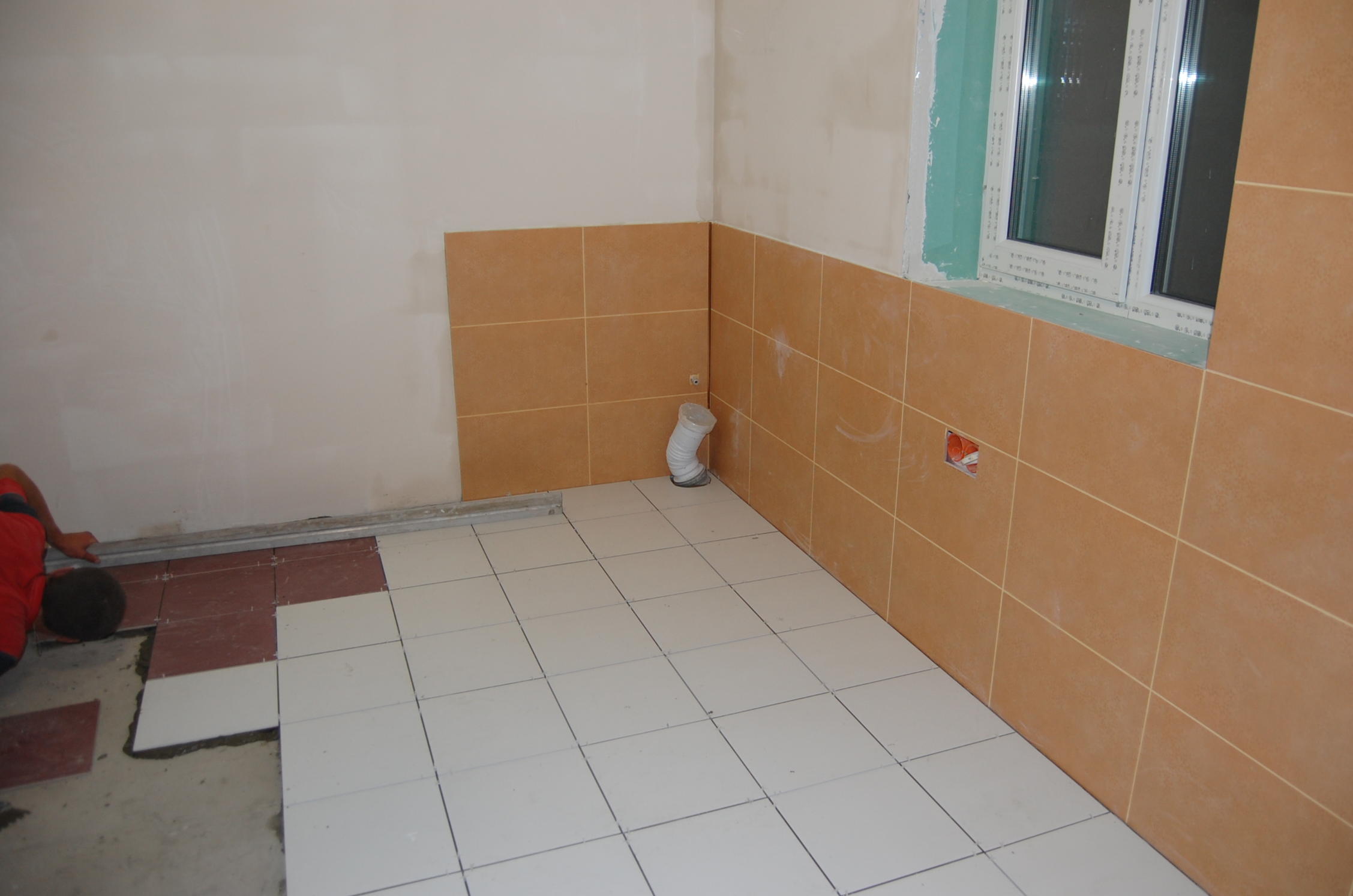

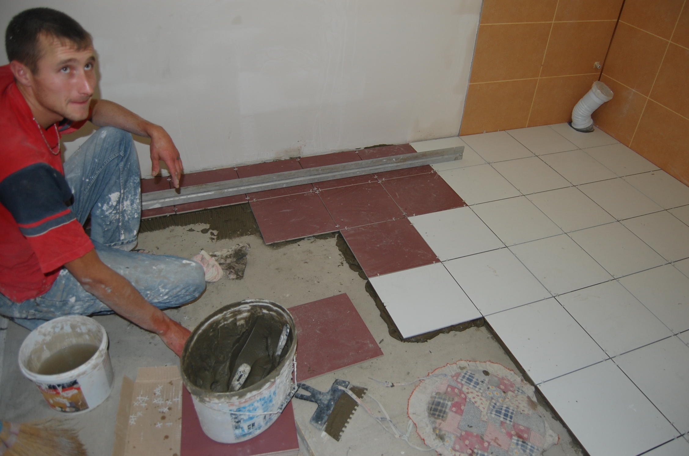

В ванной уже практически плитка сделана. Стены делали по минимуму, там, где будет прямой контакт с водой. Остальное затянули и покрасим. Пол получается разноцветный, ибо там где плитку не будет видно, она самая дешёвая (по 35 грн. метр квадратный).

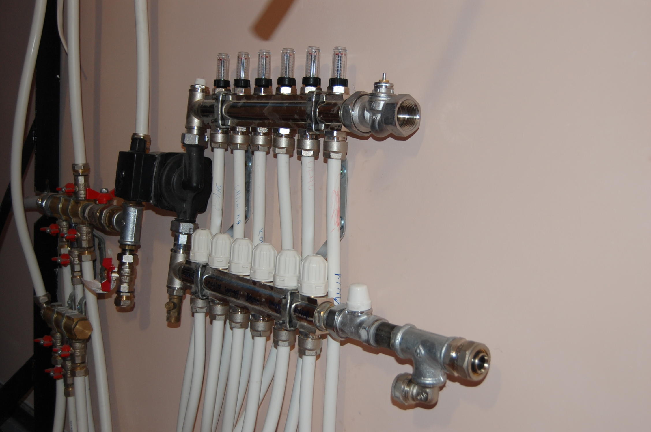

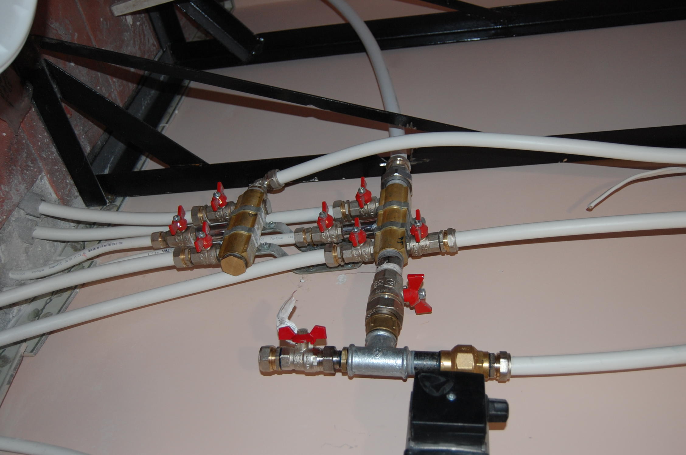

Подбираюсь к финишу системы водоснабжения и отопления. Скрутил наконец всю систему водоснабжения. Ох и накрутился, я вам скажу. Ещё не тестировал. Боюсь. Вот добираюсь до отопления. Сегодня, например, собрал гребёнку (но это самое лёгкое!), тепер осталось обварить котёл, и всё запитать электрикой. Ну и проверить на герметичность, и запустить не помешает. Если всё получится, возьмёмся за плитку на пол.

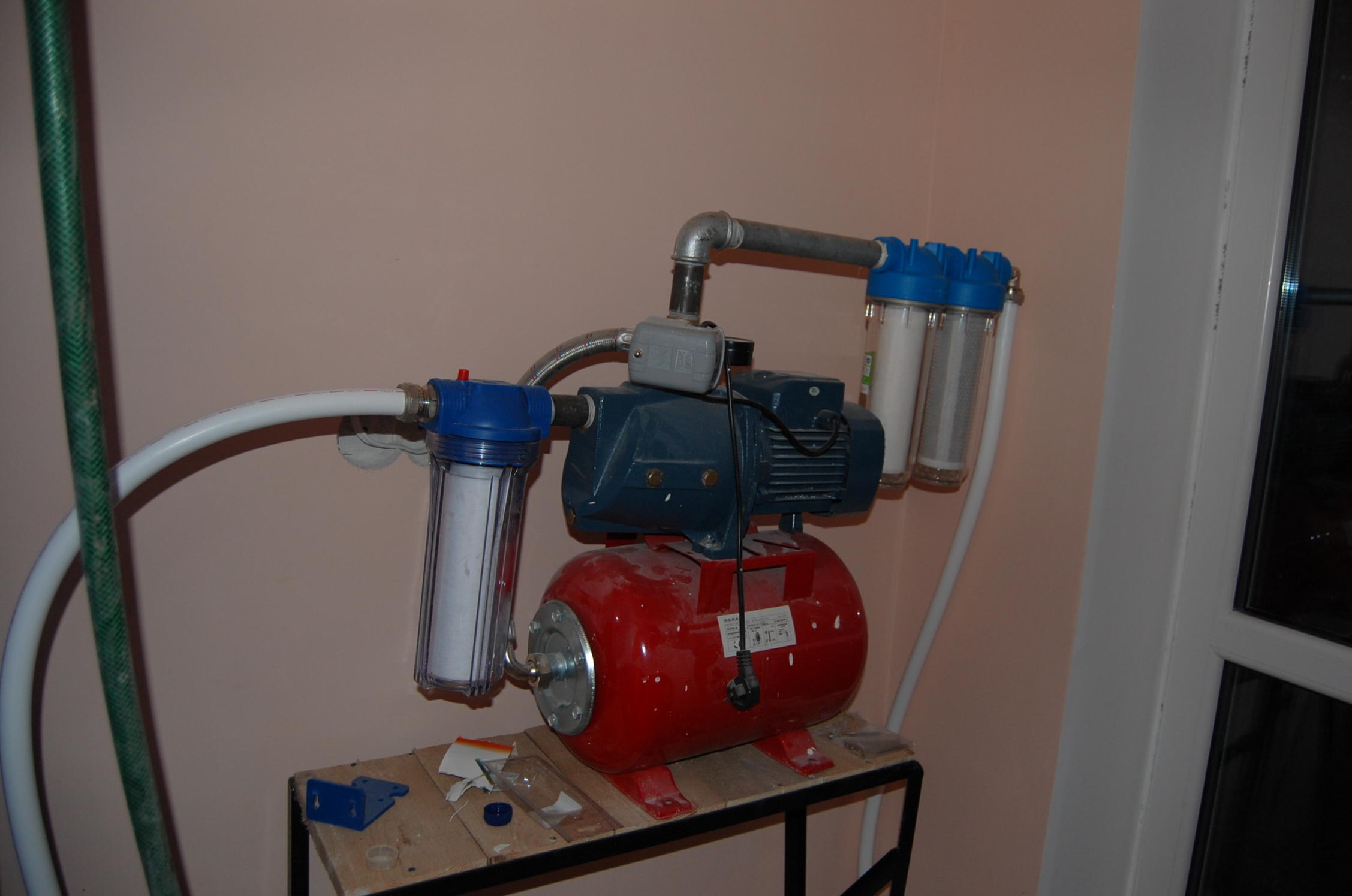

С горем пополам запустили водоснабжение. Сначала холодное. Без инструкции к насосу. По словам его продавца с юности. Шото подкрутили, одну гайку скрутили, залили воды чуть больше литра. Врубили в розетку и спрятались за баком с водой. Насос очень шумно работает.
Потом подключили горячее водоснабжение. Конструкция выдержала, ничего нигде не упало. К моему большому удивлению, ничего нигде не протекло. Уже практически подготовили ванну, установили ванну, гарнитур, унитаз. Всё работает, уже и деток купали первый раз.
