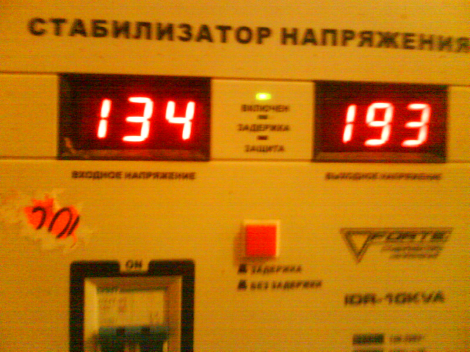

когда включаешь котел напряжение в сети падает. у меня и до этого было 170-180 в. а если включить полную нагрузку, то полный пипец. зависит от того какая у вас нагрузка на линии. в моём случае пришлось взять стабилизатор. и свет не моргает. и вся техника работает прекрасно.

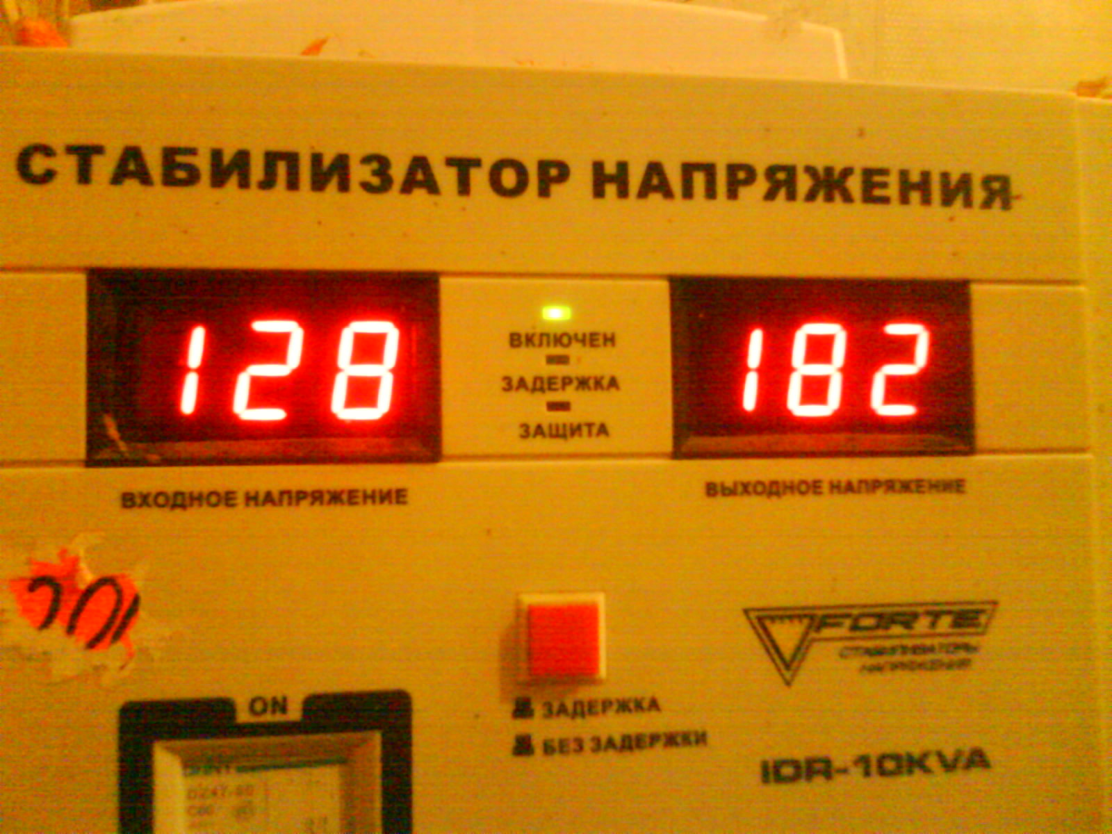

Разрешите поинтересоваться - какую мощность Вы потребляете с линии если напруга на входе падает до 128В? Как себя чувствуют холодильник и насос при работе от 182В?
некисло.. 130В по фазам..:o так и кабель может подгореть, на него нагрузка вдвое увеличивается, да и за электроэнергию платите процентов на двадцать больше..

Мда, 130В :shock: У меня минимум что я замечал, т.к. 186 В, и то очень редко, а бывало и 280В, после чего стабилизатор сгорел :(. Но, это тоже бывает очень редко.
У Вас же ситуация похуже будет. Может есть смысл обратится в РЭС?
эти показания были при нагрузке порядка 8 квт. но при напряжении 170-180 вольт на входе нагрузка должна быть в пределах 7 квт. ну а если я его не перегружал , то обычно у меня 220 на выходе. со 150 в . стабилизатор выдаёт 220. холодильник и насос ,да и всё остальное пашет как положено. просто стараюсь больше 6-7 квт. не включать.

просто я нагрузку дал больше чем положено. где то 8 с лишним квт. а так на входе от 168до225. от этой перегрузки сгорел магнитный пускатель. защита срабатывала,а я вместо того чтоб снизить нагрузку,врубал его по новой. теперь так не балуюсь.
8КВт с одной фазы это, мягко выражаясь, очень много. Какая у Вас выделенная мощность по документам, если не секрет?
