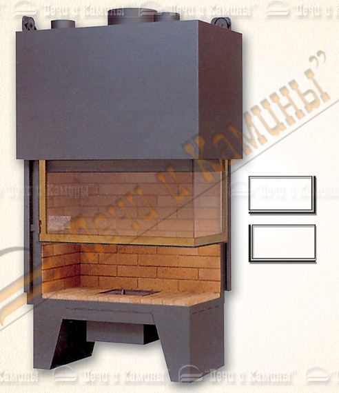

Возвращаясь к теме данной ветки, прошу подсказать мне, какую площадь зарезервировать на смежных стенах угла для каменного углового камина в зале площадью 30 кв. м?
Заранее всем благодарен за участие!

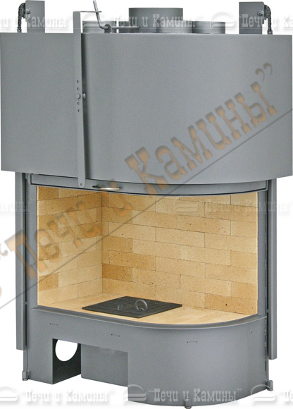

"С детства" мечтая о натуральном каменном камине ищу... топку.
В процессе, наслушался о том, что это дело требует внимания и вспомнил, как купили с супругой соковыжималку - пол-года пили разные фреши... Ну и все! Стоит теперь, пылится. Может, пока заняты строительством дома.
Но в своем доме, будь то натуральный, или "топочный" камин я хочу использовать каждый день! При этом не париться о своем режиме: позвонили, надо ехать - опустил гильйотину и свалил. Здесь уж натуральный с задачей не справляется...
Хотя мечтал! Но успокаиваю себя тем, что сделаю натуральный в беседке.
PS: может кто уже сталкивался - помогите найти не стальную, а чугунную метровую топку с Г-образной гильйотиной, но без металической рамки на углу (как на миниатюрах).
Заранее благодарен за участие!

Вы ищете топку метровой ширины. А скажите какой размер дымохода у вас для этой топки, если он уже есть ?
Дымохода еще нет - есть только отверстие в перекрытии 400 х 400 мм...
Имел в виду, что у большой топки горлышко может быть больше обычного. Например 230 мм. или даже 300 мм.
А... Ну, думаю, 40 см должно ффатить...
