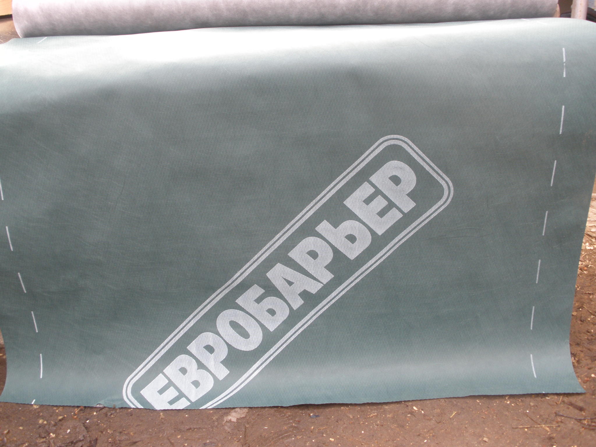

Уважаемые подскажите это как называется? Juta или евробарьер. Какая между ними разница, по качеству и цене ???
это Евробарьер 115 производства Юта Чехия,
Вот это самый интересный вопрос:) На 99% уверен, что на фото продукция, поставляемая Евроизолом (Мизолом). На сколько мне известно, мембрану делали Чехи (Ютовцы) по заказу Евроизола и для него, поэтому и писалось Евробарьер в стиле Евроизола. Кто производитель сейчас Евробарьера и Ветробарьера? Вопрос к представителям Евроизола... Уверен, что здесь бывают из представители. Откройте нам секрет;)
Секрета нет, Юта Чехия!
  • 3 тижні потому...
Евробарьер 115 сейчас производят в Турции. Информация не проверялась, но и не опровергалась..
