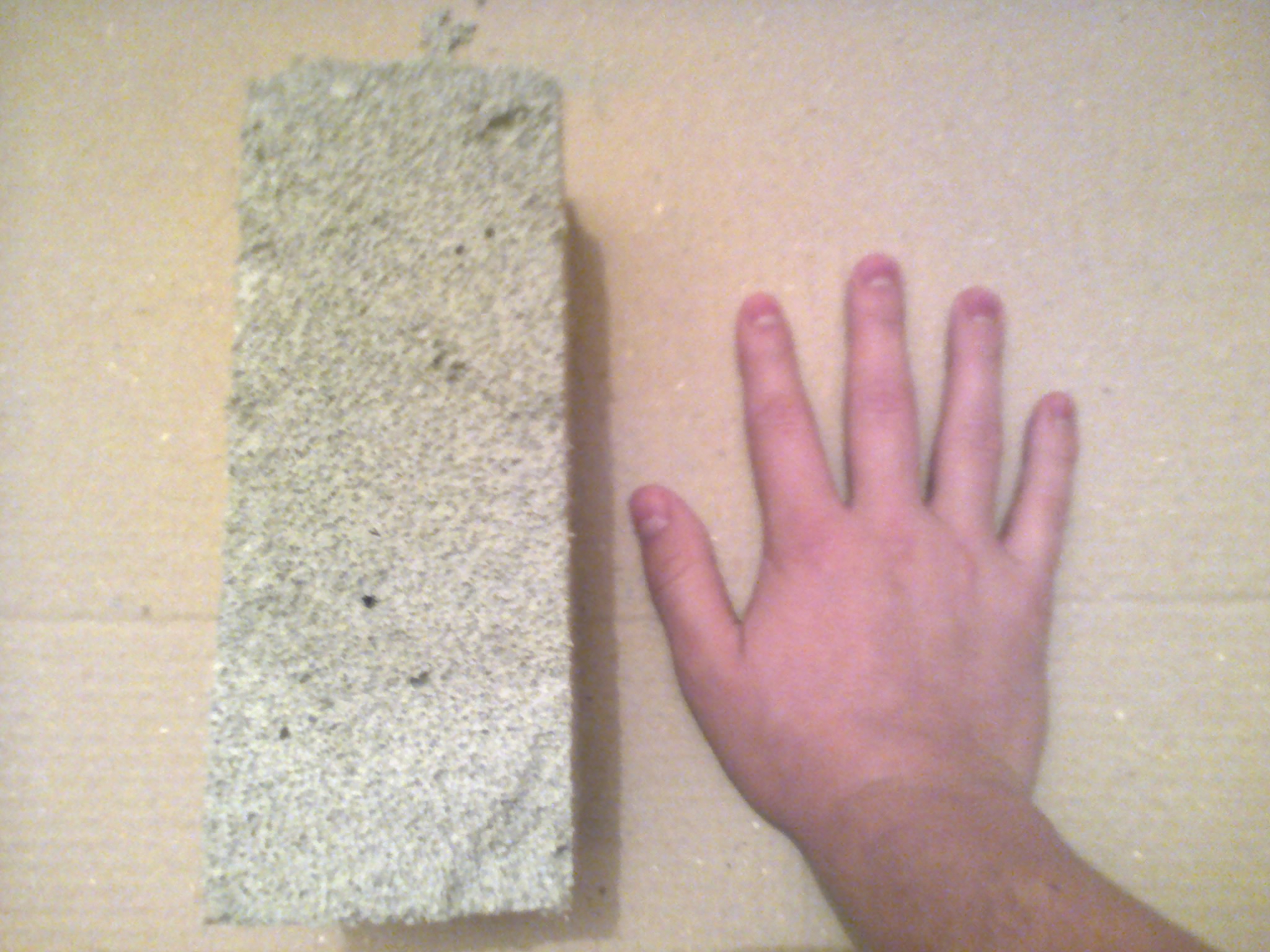

ФОН, спасибо за пересланные образцы бетоля.
Активными экспериментами начну заниматься с выходных, а сейчас выскажу несколько первых, более тактильных, впечатлений.
Упаковано было красиво и со всей рекламой:D
Стоимость доставки была оплачена, что весьма приятно удивило.
На этом, к сожалению, мои позитивные впечатления закончились. Первый момент недоумения возник когда я взял упаковку в руки и почувствовал, что материал под нажимом пальцем продавливается (не сильно, но все же хорошие следы от пальцев остались).
Когда достал образец с упаковки оказался полностью засыпанным пылью, которая непрерывно сыпется с плиты утеплителя. Очень хорошо заметна фибра, которая по сути является единственным связующим, что не позволяет плите превратится в горку пыли. Так же оказалось неожиданностью то, что режется бетоль обычным ножом проще чем базальтовая вата...
Добавлено через 7 минут
Пока писал это сообщение кусок бетоля лежал под легким потоком холодной воды. За эти пять минут бетоль напитался влагой примерно на четверть толщины. Да, немаловажно так же отметить и то как я смог это узнать - я поломал пополам образец просто руками, что опять привело к образованию уже не пыли, а грязи в большом количестве...
Если подытожить первые впечатления могу сказать что по своим механическим характеристикам бетоль очень сильно уступает базальтовой вате и экструдированному пенополистиролу. Естественно попрочнее будет пенопласта.
Первое впечатление такое, что я бы не стал использовать этот утеплитель как альтернативу проверенным временем утеплителям.
Теперь даже не знаю стоит ли дальше уделять внимание этому "чудо-утеплителю".
Это мои выводы за первые 15 минут осмотра и ощупывания... О других качествах пока не говорю...

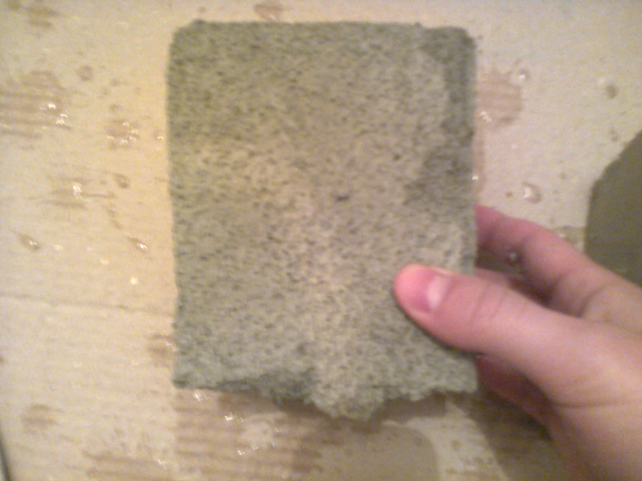

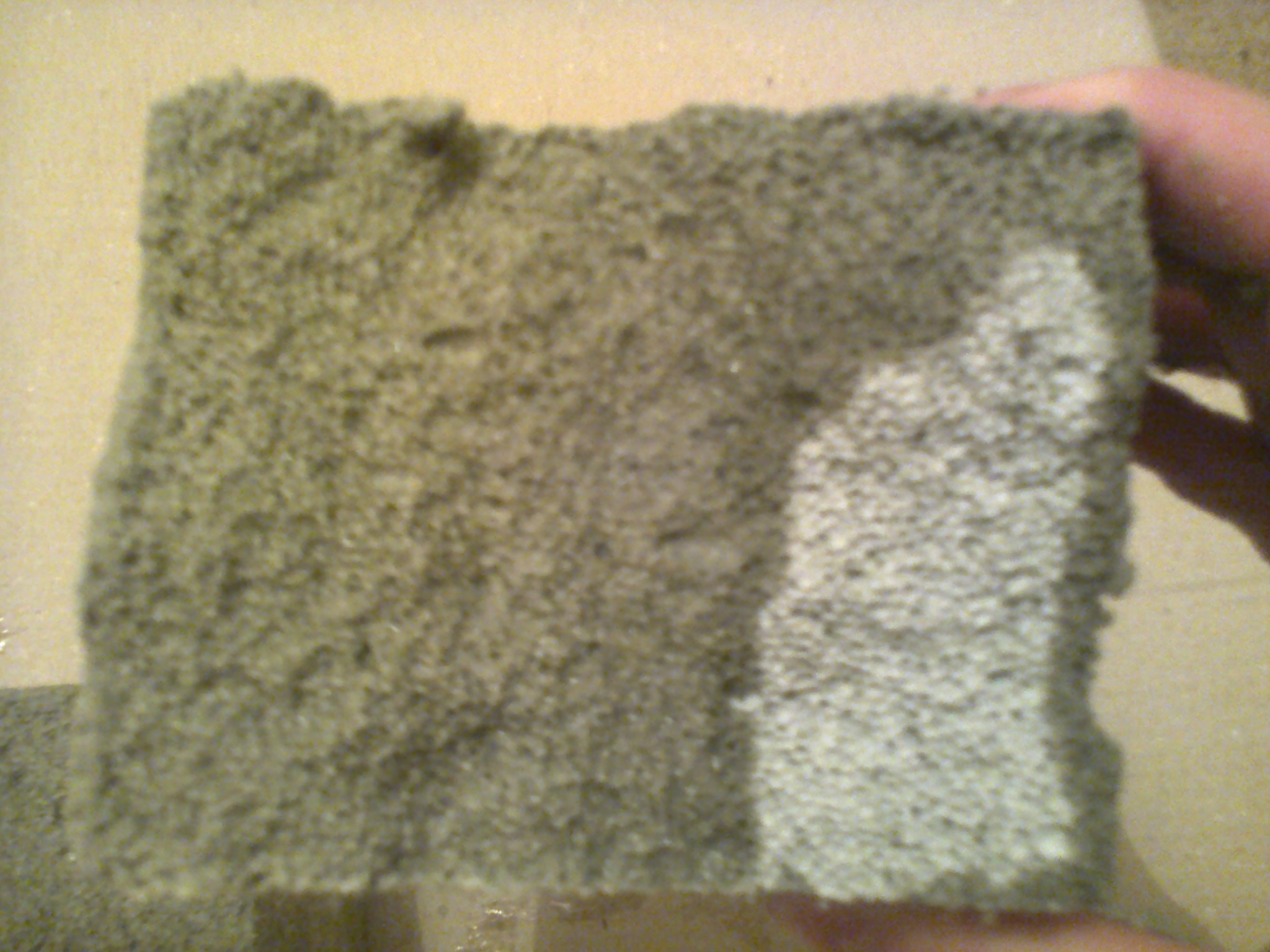

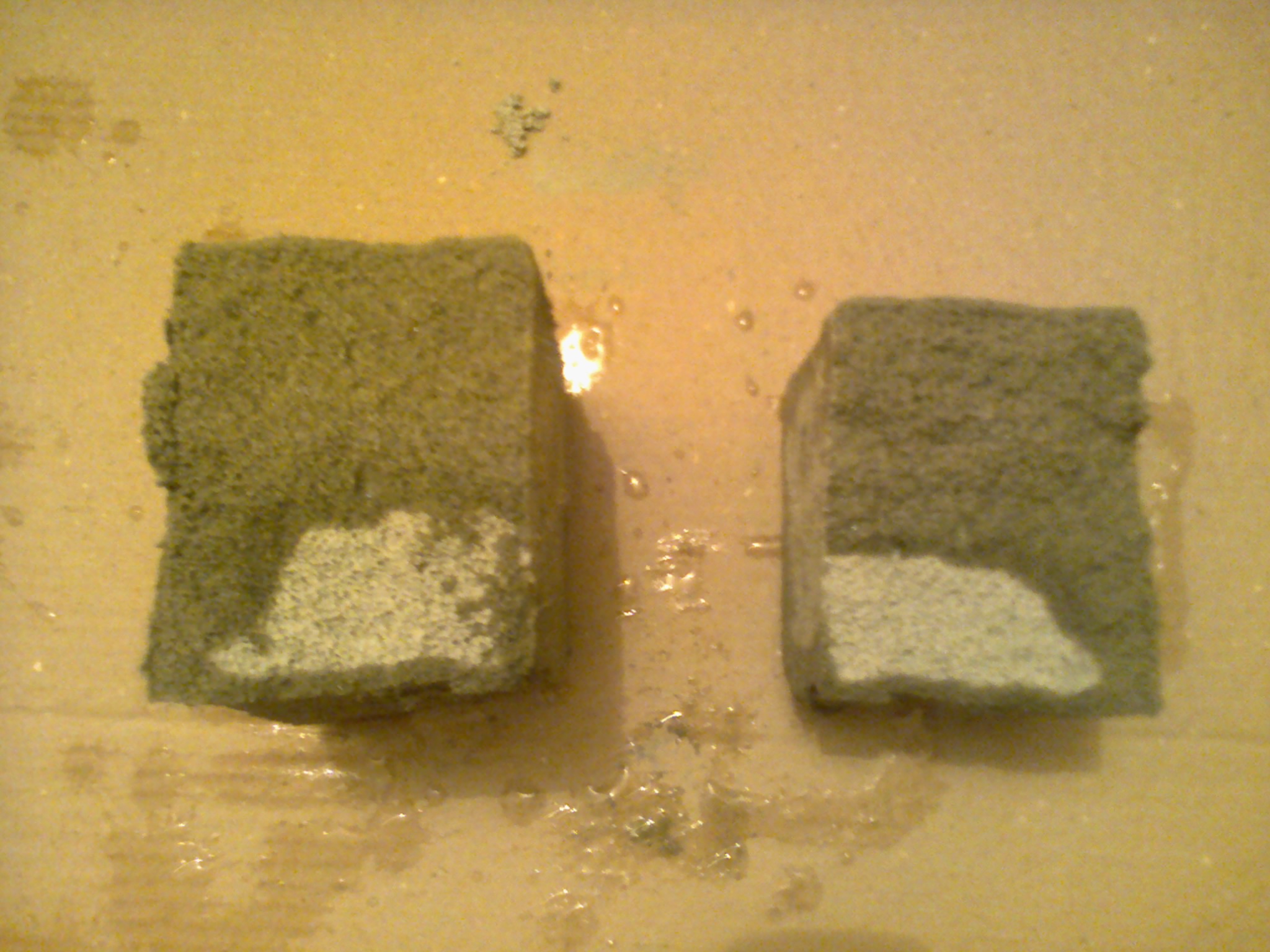

Сегодня повторил один из своих вчерашних опытов.
От присланной мне плиты бетоля был отрезан небольшой кусок (простите за качество фото):
picture.php?albumid=4473&pictureid=50301
picture.php?albumid=4473&pictureid=50300
После этого он был помещен на пять минут под струю воды. После, я предоставленный выше образец разломал без видимых усилий руками в месте попадания струи на образец:
picture.php?albumid=4473&pictureid=50303
Все видно невооруженным глазом, насыщенность влагой в месте попадания воды очень ощутимое.

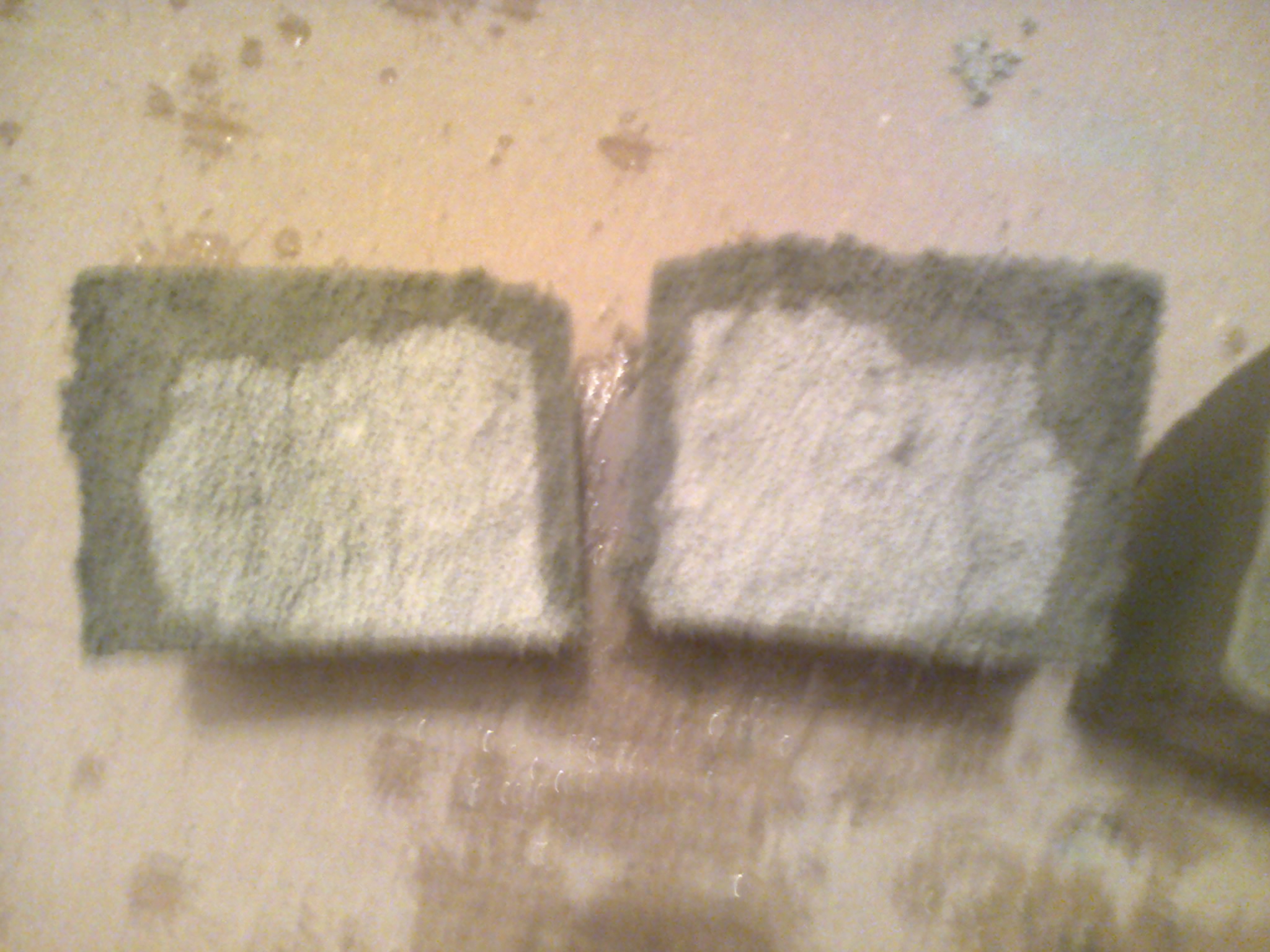

Добавлено через 2 минуты
Справедливости ради необходимо сказать что струя попадала не по центру образца и большая часть образца выглядела так (фото 0155):
album.php?albumid=4473&pictureid=50304
Этот образец поломать руками у меня не получилось, и поэтому я его разрезал и увидел следующее (фото 0156):
album.php?albumid=4473&pictureid=50305
О намокании выводы делайте сами.
Мокрый бетоль гораздо проще ломается нежели сухой.

Порівнюючи зі своїми експериментами, хочу зазначити що найбільща схожість на останній фотографії. Зрозуміло, що БЕТОЛЬ має в собі капіляри і попадання на матеріал вологи починає діяти капілярне транспортування вологи. Це нормальне явище. Але хочу наголосити на тому, що цей процес не можна вважати сильним водопоглинанням. На фото видно, що вода пройшла по краям матеріалу не більше як на сантиметр, а далі її проходження призупинилось. Таким чином матерал діє і на стіні, транспортуючи вологу з точки роси на зовні стіни, виводячи вологу. Але в реальних умовах на стіні вологість набагато менша ніж в проведеному експерименті.
Інші фото вважаю не зовсім правдоподібними. Так зволожитись матеріал міг тільки після розлому його чи розрізання або в матеріалі була присутня мікротріщина, які вільно пропускала вологу всередину.

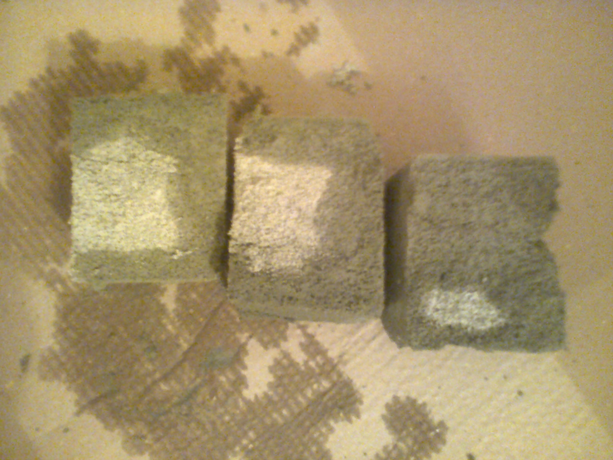

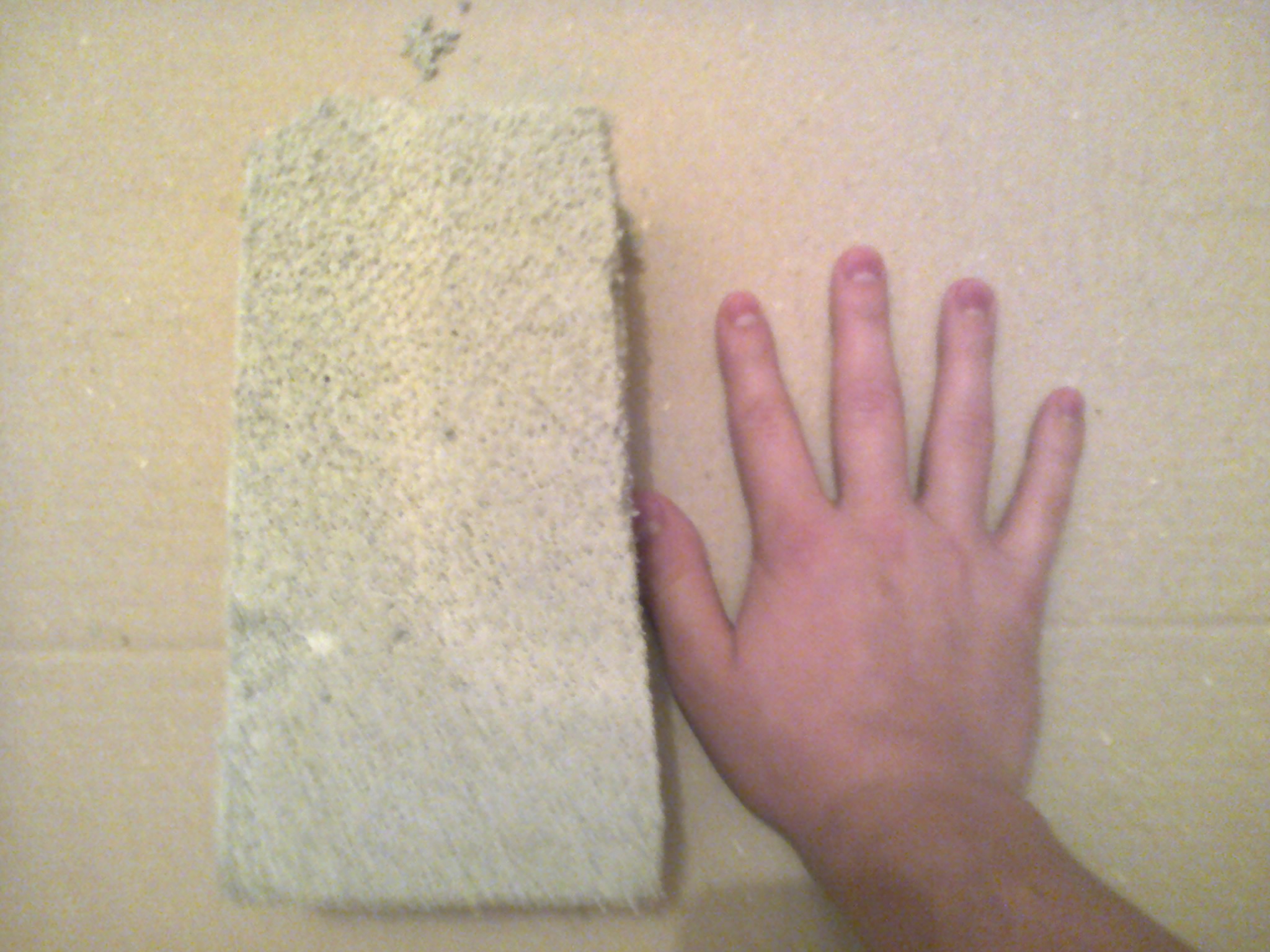

Те же образцы, но через час после проведения эксперимента с водой (фотка в аттаче). Это время они просто лежали. Как видим влага напиталась еще основательнее...
Справедливости ради надо отметить, что эксперимент еще не закончен. Хочу посмотреть как быстро образцы высохнут.
П.С. Так же в процессе опыты по морозостойкости.
Один образец был хорошо намочен и заморожен. Посмотрим, как отразится возможное расширение напитанной влаги.
Второй образец подвергается следующему "издевательству":

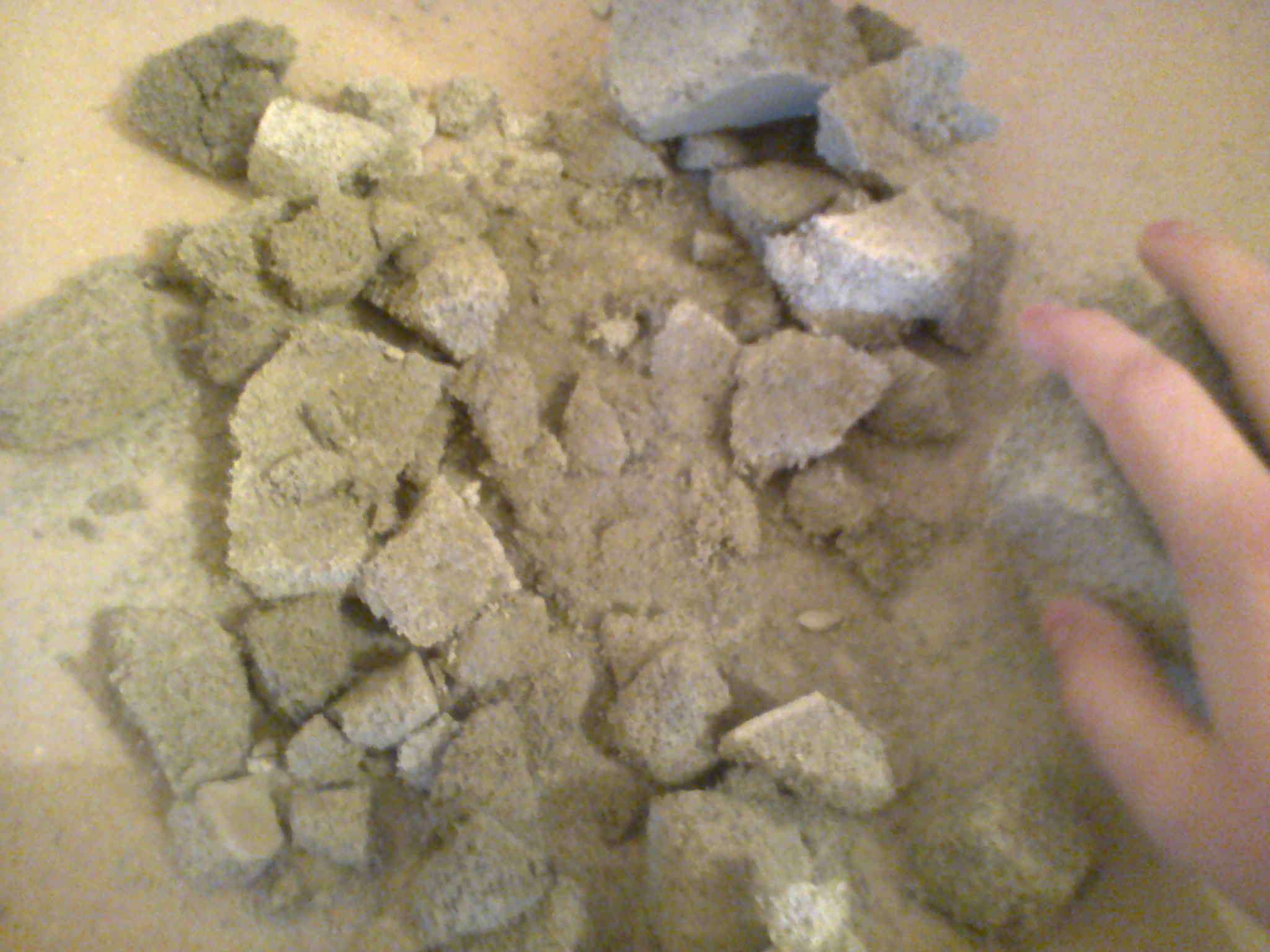

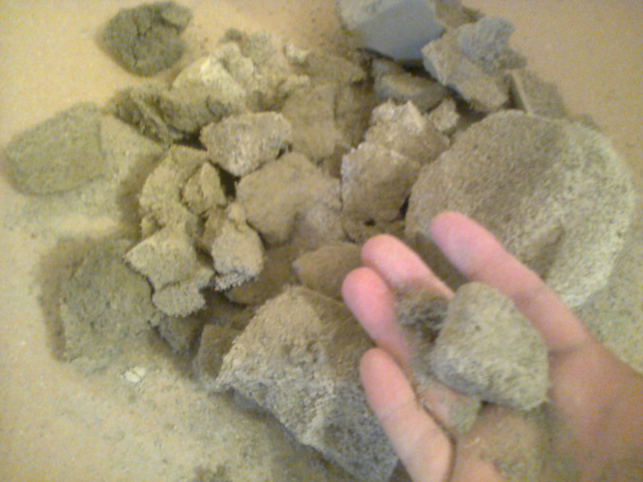

А вот что произошло с продемонстрированными выше образцами сегодня. Это я к их механическим свойствам.
Одной рукой я держал телефон, а другой, по ситу пальцами, поломал до такого состояния. Да, более сухие части были гораздо прочнее, а вот самые мокрые, которые кстати за не особо подсохли, в руках просто рассыпались. Усилия я прикладывал примерно на уровне, который бы понадобился для крошения куска упаковочного пенопласта...
Фото в аттаче. В результате горка мусора осталась...
