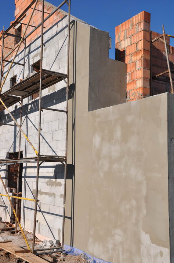

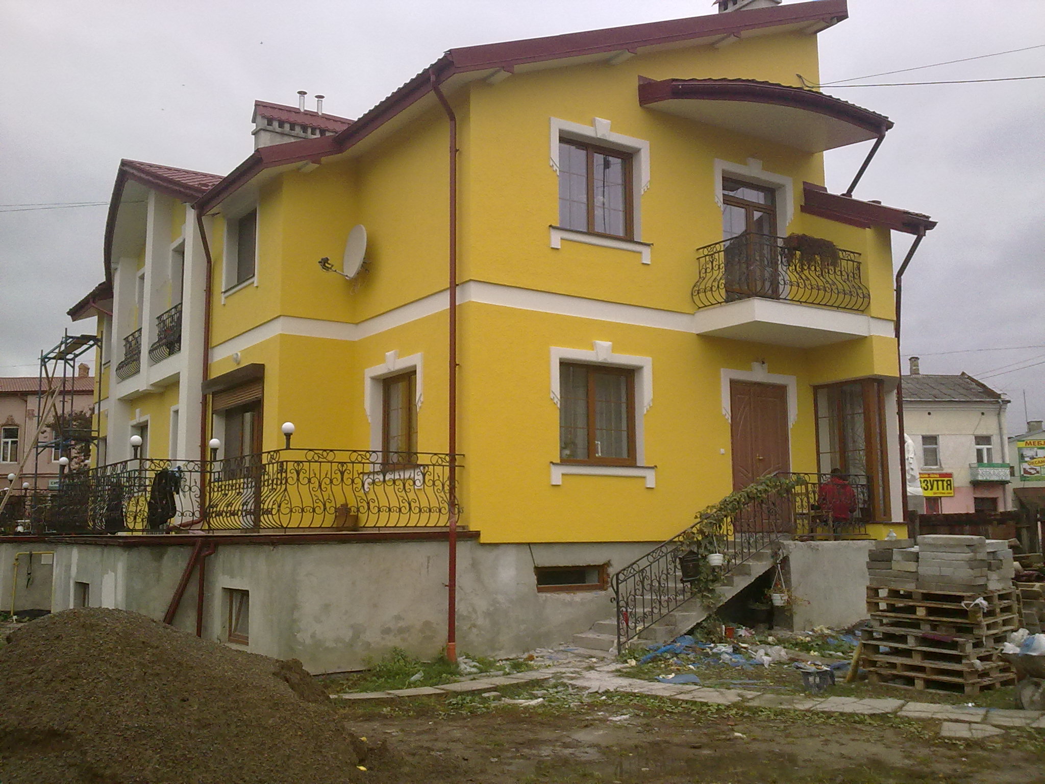

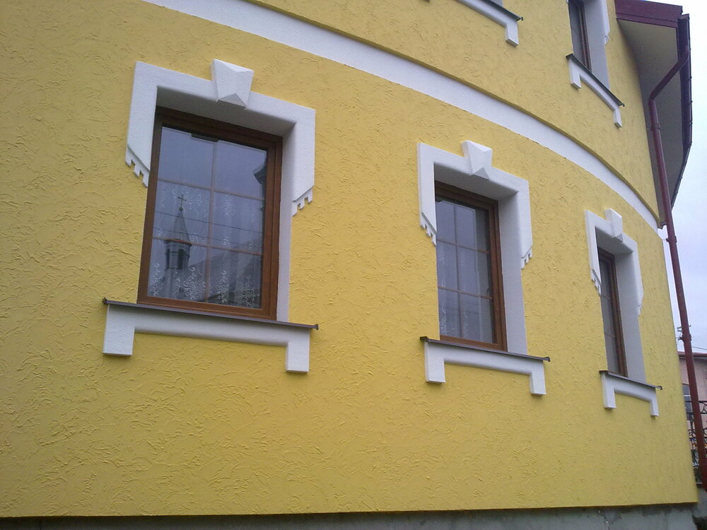

Владимир, подскажите для справки стоимость работ по:
приклейке бетоля на фасад и нанесению штукатурки с армировкой.
Пример на фото.
Можете сообщить цены от и до.
Мне делают в Харькове 40грн приклейка м2 Бетоля + 40грн армо-штукатурка. Дорого это или нет?
И возможно глупый вопрос:
Можно ли поверх этого слоя сразу красить силиконовой краской, либо надо нанести сначала минеральную штукатурку и потом ее еще красить?
Заранее благодарен за ответы. :beer:
Пример на фото.

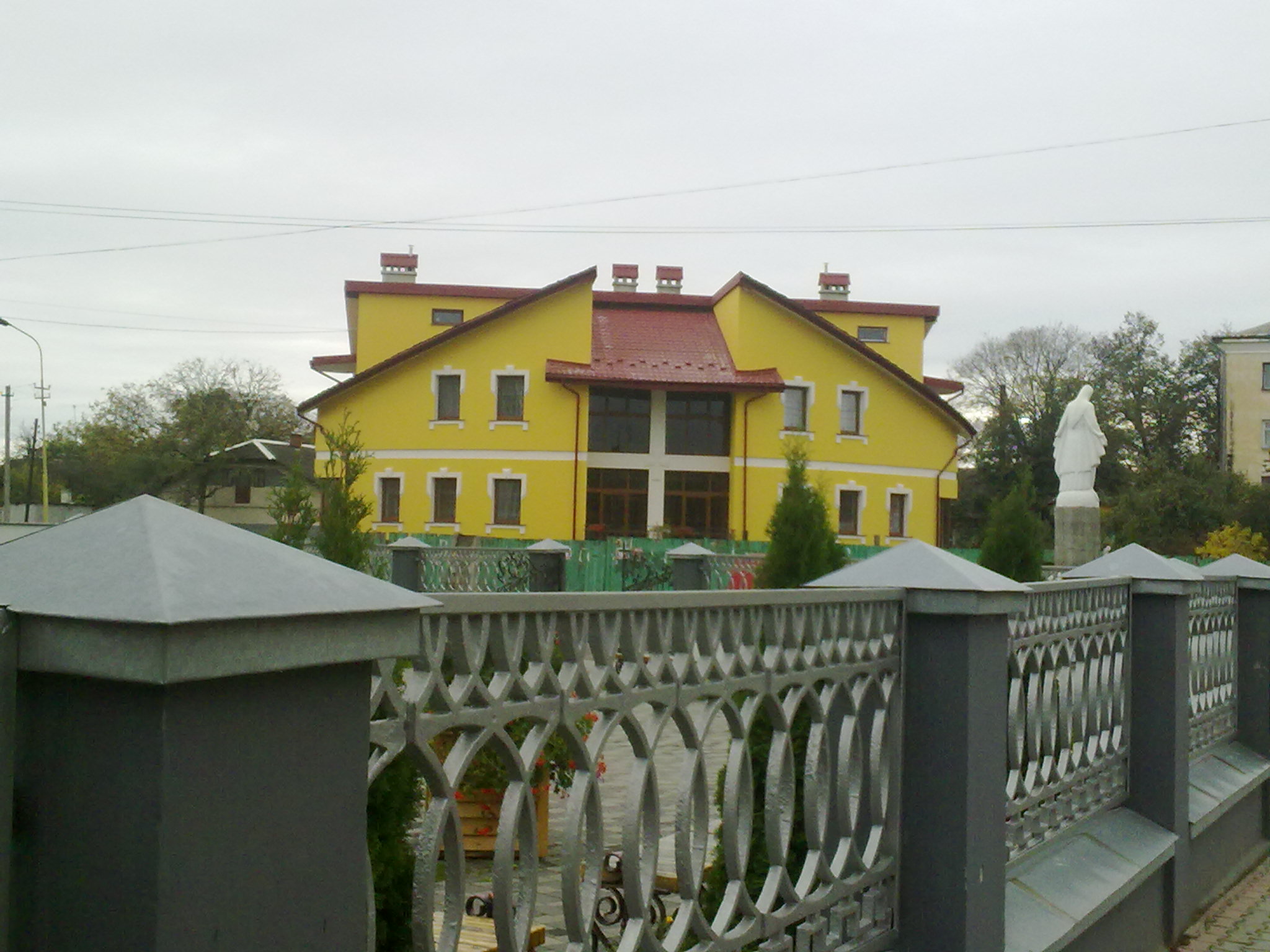

Ціни за роботу пракично одинакові що для БЕТОЛЮ що для ППС.Взалежності від регіону та складності робот коливаються вмежах 70-90грн м2.Скажімо для порівняння в м Стрий будинок який є на фото.1м2 утеплення підключ =80грн.Врахувавши складність роботи та додаткові роботи(вироби над вікнами ціна получилася 100грн 1м2 підключ.
Теоретично можна наносити фарбу,але великі площі дуже важко зробии ідеально рівні тому краще нанемти мін штукатурку та покрасити.У вашому вмпадку утеплити та залишити на другий рік а кришу зробити ще цього року.
Спасибо, Володя. Крышу ставим послезавтра только без райнцинка, тк уже пошли холода.

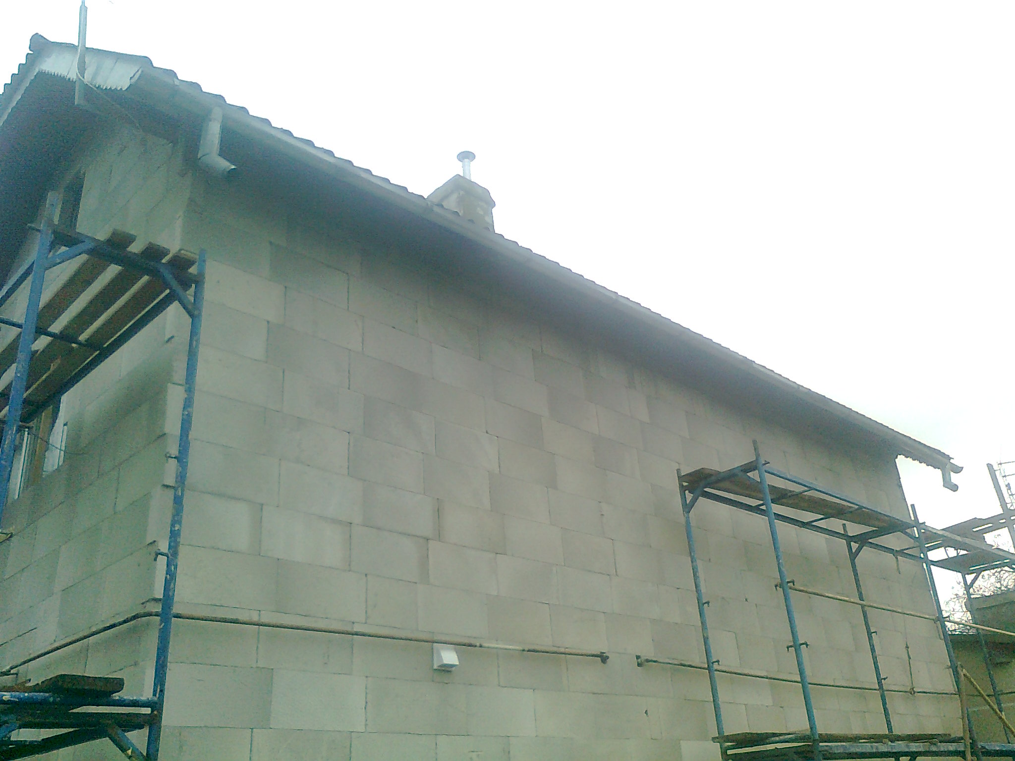

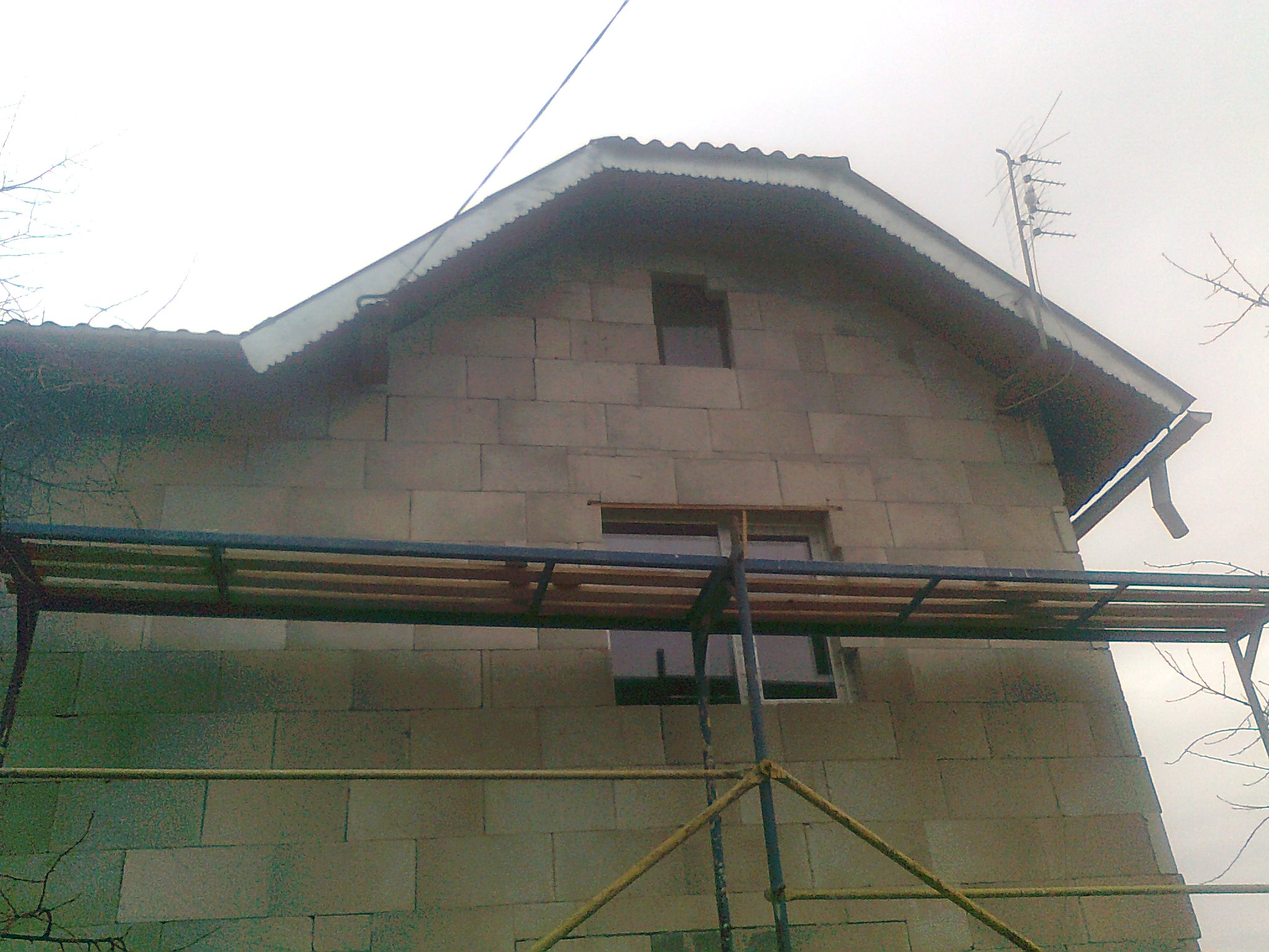

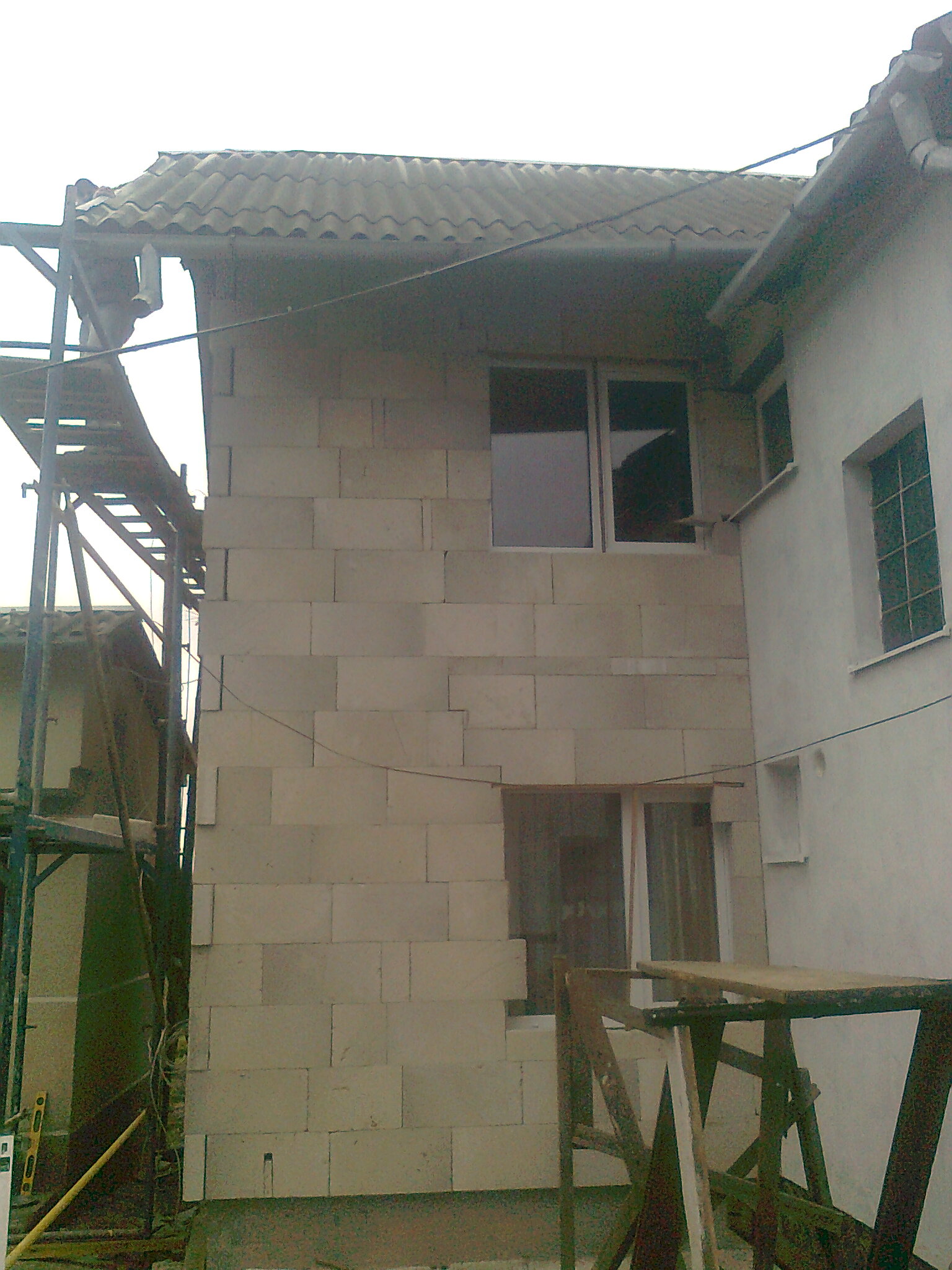

Утеплення в зимовий період плитами БЕТОЛЬ реально.
Утеплення цього будинку проводилось при коливанні температур небільше +5 дньом а в ночі температура була -5.При утепленні використовувались антиморозні присадки.Будинок був поклеяний плитами БЕТОЛЬ та заармований армувальною сіткою.При використанні присадок армувальний шар штукатурки незамерз а висох,але процес висихання був три дні.Кінцевий результат(декор штукатурка+фарба )буде проводитись весною.В процесі виконання робіт після поклейки плит незважаючи на високу вологість було зафіксоване незначне зниження використання газу.Позакінченню робін різниця між використанням газу до утеплення та після становила 2м3-в сутки.
