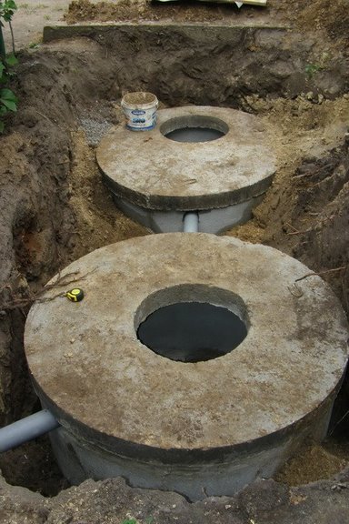

Хочу поделится и своим скромным творением.
Пока еще не запущено, идут подготовительные работы.
С грунтом у меня немного лучше, правда поведения его весной и осенью не знаю (первая осень) на 1.5 м начались суглинки, жирные, как масло на 2м. красивая светлая глина, немного даже рассыпчатая(сухая). Проверял ее водонепроницаемость - лужи держит хорошо.
Места у меня под канализацию совсем мало, потому расчитываю выкачивать, понятное дело, хочется как можно реже это делать.
  • 3 місяці потому...
Яма конечно заилится- нужно сделать её с дном (септик) а рядом ещё одну - дренаж. Тогда прослужит долго. А вообще, если есть геология, посмотрите - может у Вас песок на глубине 5 м. Тогда дренажный колодец из колец - лучший вариант
Моя работает отлично! дно первого колодца забетонировано, второй дренаж, так и есть. Пока нагрузка не большая, нет туалета. в следующем году буду смотреть по ситуации. есть вариант еще одной ямы.
