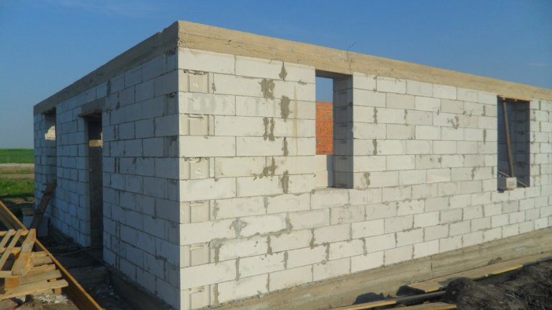

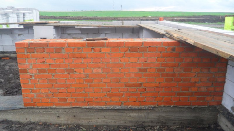

первый этаж готов, пока правда без межкомнатный стен и перекрытия, сейчас взята пауза на застывание армопояса, также закончены работы по приямку скважины - зарыта траншея до дома установлен люк и зарыта крышка приямка добавляю немного фото по ходу строительства
Алавер-буд спасибо за проделанную работу
1 метр по проекту
Наверное, имелось в виду по высоте. Если посчитать по блокам - то 2 метра ( 10 блоков ). Стандартная входная дверь может не войти.
ну вообще говоря есть же еще швы это пара тройка см + там не ровно 10 блоков, разрешение не сильно позволяет но сделал все что мог чтоб было видно что там больше 10 блоков
ну буду конечно утеплять
Мне ребята сразу перед заливкой перемычек заложили 5см пенопласта на внешнюю сторону.
не вижу принципиальной разницы когда наклеивать пенопласт
только декоративная.
Если потом - то только с выступом.
Если во время - то получается "заподлицо", а выступ можно потом добавить (если по дизайну надо).

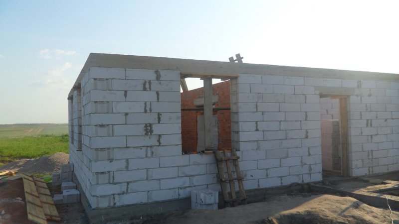

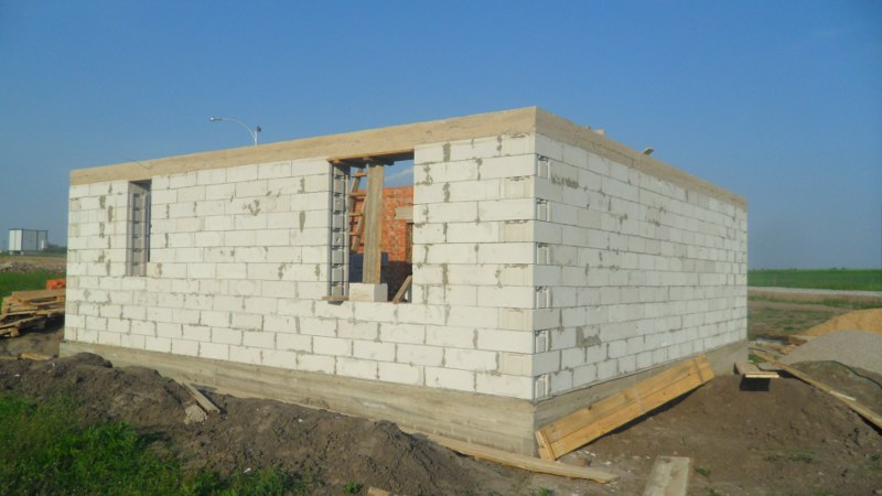

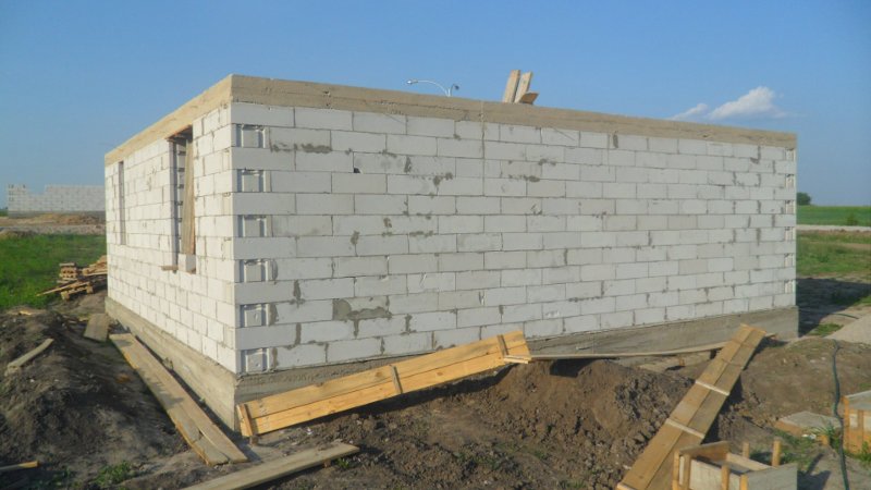

Застыл армопояс пошли работы по перекрытию и второму этажу, коробку по плану должны закончить до выходных
завезли уже дерево на крышу
ну и немножко фоток
А мне пояс заливали не на всю ширину блока. Снаружи треть стены оставили блоком.

А вот тому, кому пояс залили на всю ширину блока, тому будет мост холода. Причем офигенный мост, так как железобетон - совешенно не в сравнение по теплопроводности с газобетоном. Разница даже не в 5 раз.
Зимой - это сырые и холодные стены с обратной стороны пояса, вплоть до плесени, плюс перерасход газа на отопление, плюс проблемы со штукатурками.
Только не пишите после всего этого, что во всем виноват газобетон.
ну это решается утеплением этого пояса.
Только не понятно на кой фиг такой широкий пояс. + еще утеплять.
