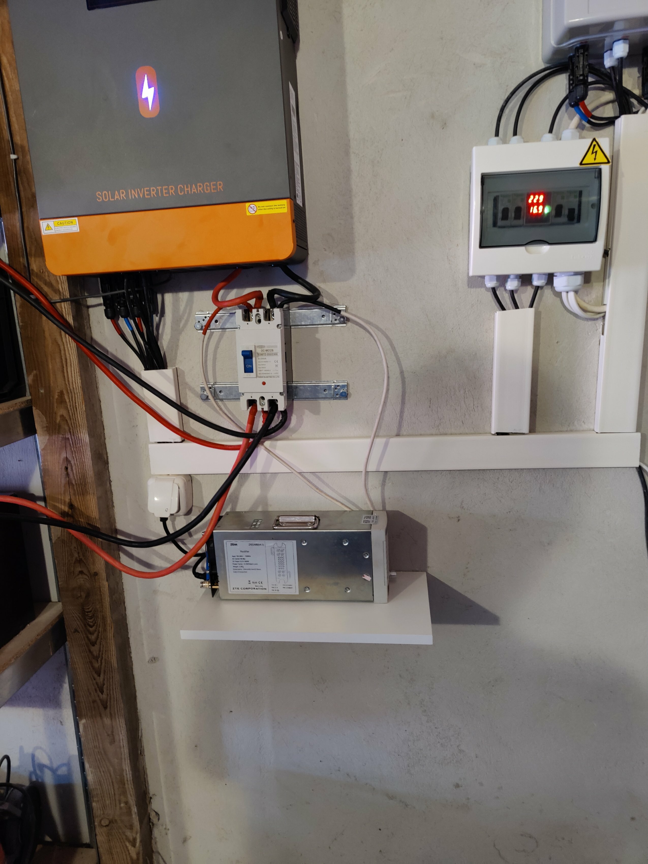

Anton Oprya Опубліковано: 27 серпня 2024 Автор Поділитись Опубліковано: 27 серпня 2024 (змінено) Так одразу почну з цікавого. Встановив сонячну станцію на 10квт. Інвертор 10.2 кВт powmr Два Сонячних поля по 5.2 кВт. І літіевих батарей на 21 с копійками кВт Батарею замовляв, панелі також замовляв монтаж, електрику сам робив Також встановлені в кожну житлову кімнату кондиціонери аля теплові насоси c&h. Один мультиспліт на 4 блоки в кімнати поменше і окремий спліт в велику кімнату. Ідея основне опалення перевести на кондиціонери. Подивимось що з цього вийде Трохи продовжую наводити лад в гаражі, але поки повільно йде, то бажання нема, то часу Як наведу лад мабуть буду думати про заміну гаражних ворот, а можливо і ворот на ділянку, ну або на ділянку хоча б додати автоматики якщо можливо. Також хочу може не прям зараз але електро авто. Тому в нараді одразу буду думати де зарядку організувати стаціонару. Хоча б туди електрику довести А так в нашу аномальну спеку у липні були відключення а сонячної станції ще не було, так трохи генератору було зле. Але нічого критичного, викликав майстра, регулювання клапанів і ревізія карбюратора допомогли. Але сподіваюсь генератором тепер буду не так часто користуватися Змінено 27 серпня 2024 користувачем Anton Oprya 6 1 Посилання на коментар Поділитися на інших сайтах More sharing options...
Gitan Опубліковано: 27 серпня 2024 Поділитись Опубліковано: 27 серпня 2024 Що це за пристрій під інвертором? Як інвертор підключений до мережі будинку? Посилання на коментар Поділитися на інших сайтах More sharing options...
standov Опубліковано: 28 серпня 2024 Поділитись Опубліковано: 28 серпня 2024 якось на ваше поле, інвертор і батарейку січення кабелю АКБ виглядає досить скромним, чи там щось високовольтне? Посилання на коментар Поділитися на інших сайтах More sharing options...
Anton Oprya Опубліковано: 24 жовтня 2024 Автор Поділитись Опубліковано: 24 жовтня 2024 В 27.08.2024 в 22:58, Gitan сказал: Що це за пристрій під інвертором? Як інвертор підключений до мережі будинку? Рідко заходжу У мене і раніше був підключений генератор як резервне живлення. Тепер резервне живлення інвертор Під інвертором зарядка на 50А. В мене генератор звичайний, а звичайні генератори не дуже дружать с китайськими копіями вольтроніка. Байпас працює а зарядка батарей ні. Тому це щоб ефективніше генератор використовувати. Бо генератору на 5квт звичайному байдуже по споживанню палива що 100 ват що 1.5 кВт навантаження. Ефективніше зарядити батарею 1 Посилання на коментар Поділитися на інших сайтах More sharing options...
Anton Oprya Опубліковано: 24 жовтня 2024 Автор Поділитись Опубліковано: 24 жовтня 2024 В 28.08.2024 в 15:38, standov сказал: якось на ваше поле, інвертор і батарейку січення кабелю АКБ виглядає досить скромним, чи там щось високовольтне? Там все згідно з інструкції к інвертору навіть с запасом. Батарея 48V січення до автомата від кожної батареї 25мм2 від автомата до інвертора короткф проводи там 35 мм2. По інструкції треба 25 мм2 1 Посилання на коментар Поділитися на інших сайтах More sharing options...

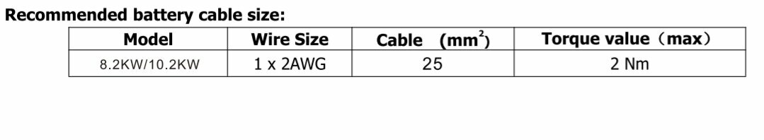

standov Опубліковано: 24 жовтня 2024 Поділитись Опубліковано: 24 жовтня 2024 (змінено) 21 минуту назад, Anton Oprya сказал: По інструкції треба 25 мм2 це по якій інструкції? січення обирають по струму заряду/разряду, 21квтг батарея та інвертор на 10квт та 10квт поля це під 150А струм, що забагато для 35 квадратів і вже точно небезпечно для 25. є підозра що ви інструкцію не коректно інтрепретуєте. 25 на окрему батарею то варіант норми але на інвертор імхо 35 мало. Змінено 24 жовтня 2024 користувачем standov Посилання на коментар Поділитися на інших сайтах More sharing options...
Anton Oprya Опубліковано: 24 жовтня 2024 Автор Поділитись Опубліковано: 24 жовтня 2024 (змінено) Короткі результати до сезону опалення. Після запуску системи серпень та вересень не споживав електрику з мережі взагалі. Такої потужності з головою вистачає при моєму споживанні 500-700 кВт в неопалювальний сезон. Майже завжди батарея до 12 годин дня була заряджена а далі енергію просто нікуди дівати. З нововведень: - доданий tuya розумний шунт між батарею та інвертором для відслідковування в системі розумного будинку стану батареї і при потребі перемикання на на мережу (на вході с будинок також встановлений розумний автомат) - перейшов на solar assistant для відслідковування стати та керування інвертором. Для solar assistant використовую raspberry pi 4b + кабелі для його підключення до jk bms (звичайні, не інверторні) та інвертора. Там були деякі нюанси. Але то досить специфічна штука. Кому дійсно треба можу в приватному порядку дати консультації. Також використовую solar assistant для деяких автоматизацій. Так як міграції з рідної системи нема, то думав сам зроблю. Там треба було трохи трохи розробкою було позайматися. Але так як стати втрачався тільки місяць то забив на це діло. Старий вже та лінивий Рідний wifi модуль переїхав до київської квартири. Де влаштував теж на основі powmr тільки 3-х кіловатного систему резервного живлення. Може з часом і в квартирі дозволять на фасад панелі сонячні вішать одразу буде готове до використання. В квартирі як раз вікна нам південь і поверх високий Змінено 24 жовтня 2024 користувачем Anton Oprya 2 Посилання на коментар Поділитися на інших сайтах More sharing options...

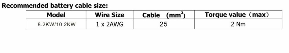

Anton Oprya Опубліковано: 24 жовтня 2024 Автор Поділитись Опубліковано: 24 жовтня 2024 3 минуты назад, standov сказал: це по якій інструкції? січення обирають по струму заряду/разряду, 21квтг батарея та інвертор на 10квт та 10квт поля це під 150А струм, що гарантовано забагато для 35 квадратів і вже точно небезпечно для 25. є підозра що ви інструкцію не коректно інтрепретуєте. 25 на окрему батарею то варіант норми але на інвертор імхо 35 мало. Є підозра що ви просто вигадуєте що хтось щось там не так інтерпретує. 1 Посилання на коментар Поділитися на інших сайтах More sharing options...
standov Опубліковано: 24 жовтня 2024 Поділитись Опубліковано: 24 жовтня 2024 (змінено) 14 минут назад, Anton Oprya сказал: Є підозра що ви просто вигадуєте що хтось щось там не так інтерпретує. кек, powmr в своєму репертуарі. Хочете прикол? 2AWG це не 25 квадратів а більше 35. Вони взялі інструкцію від 5ки та не все що треба помініяли. Але навіть 35 це прям на грані на 160а за власним досвідом, бо грітися буде. але ну таке, ваша справа дійсно Змінено 24 жовтня 2024 користувачем standov 2 Посилання на коментар Поділитися на інших сайтах More sharing options...
Anton Oprya Опубліковано: 24 жовтня 2024 Автор Поділитись Опубліковано: 24 жовтня 2024 1 минуту назад, standov сказал: кек, powmr в своєму репертуарі. Хочете прикол? 2AWG це не 25 квадратів а більше 35. Вони взялі інструкцію від 5ки та не все що треба помініяли Хочете прикол? Я знаю що 2awg то не 25 мм Тому там 35 а не 25. 1 Посилання на коментар Поділитися на інших сайтах More sharing options...

Anton Oprya Опубліковано: 24 жовтня 2024 Автор Поділитись Опубліковано: 24 жовтня 2024 (змінено) 7 минут назад, standov сказал: окей ваше право, я просто звернув вашу увагу, норм то і норм Та без проблем. Тим більше довгі проводи 25 мм2. А короткі які між інвестором та автоматом якщо були проблеми вже б поміняв. В мене на батарею буває і 8 кВт навантаження в основному під час зарядки від сонця і це максимум 160А що вміє інвертор. Тобто на кожну батарею по 80А Змінено 24 жовтня 2024 користувачем Anton Oprya Посилання на коментар Поділитися на інших сайтах More sharing options...
standov Опубліковано: 24 жовтня 2024 Поділитись Опубліковано: 24 жовтня 2024 1 минуту назад, Anton Oprya сказал: Та без проблем. Тим більше довгі проводи 25 мм2. А короткі які між інвестором та автоматом якщо були проблеми вже б поміняв. В мене на батарею буває і 8 кВт навантаження в основному під час зарядки від сонця і це максимум 160А що вміє інвертор. Тобто на кожну батарею по 80А в мене на 70а обмежених 4awg (25) (пілонтечевські) грілися градусів до 45 Посилання на коментар Поділитися на інших сайтах More sharing options...
Anton Oprya Опубліковано: 24 жовтня 2024 Автор Поділитись Опубліковано: 24 жовтня 2024 10 минут назад, standov сказал: в мене на 70а обмежених 4awg (25) (пілонтечевські) грілися градусів до 45 Не знаю може тому що 4awg це також не 25 а 21. В мене саме 25mm2 пв3 кабель. Посилання на коментар Поділитися на інших сайтах More sharing options...
ho4u_pizzu Опубліковано: 24 жовтня 2024 Поділитись Опубліковано: 24 жовтня 2024 2 години тому, standov сказав: кек, powmr в своєму репертуарі. Хочете прикол? 2AWG це не 25 квадратів а більше 35. Вони взялі інструкцію від 5ки та не все що треба помініяли. Але навіть 35 це прям на грані на 160а за власним досвідом, бо грітися буде. але ну таке, ваша справа дійсно так наче ж х2 стоїть, типу подвійний кабель Посилання на коментар Поділитися на інших сайтах More sharing options...

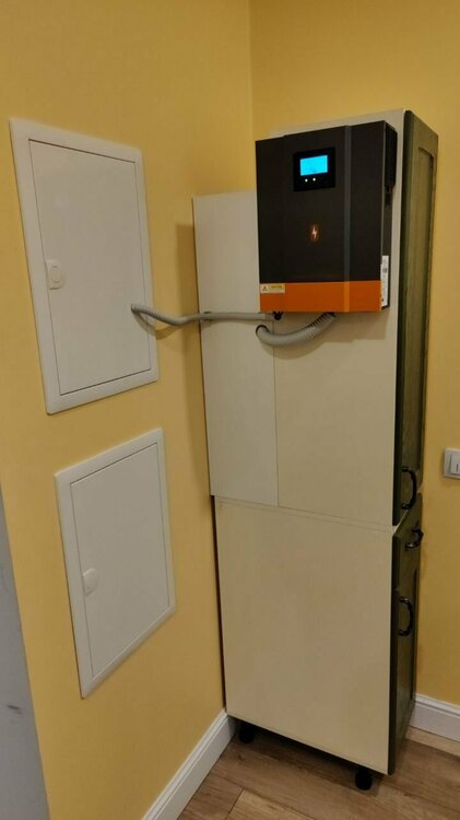

Anton Oprya Опубліковано: 1 листопада 2024 Автор Поділитись Опубліковано: 1 листопада 2024 (змінено) трохи стати за жовтень про сонячну станцію та вже опалення кондиціонерами З мережі взято 408 ( з них 177 для заряду батарей) - все нічний тариф Сонячної енергії згенеровано 532 (з них 7 квт накопичено в батареї різниця між зарядом і розрядом) 385 з них - корисне навантаження тобто 140 - втрати на перетвореннях + витрати самого інвертора + похибки вимірювальних приладів Опалення в мене з 15 жовтня працює (з 13 жовтня дитяча кімната), це не враховуючи санвузли там опалення конвекторами і нема окремого лічильника Мультиспліт спожив - 77 кондиціонер в великій кімнаті - 60 Бойлер - 185 про ефективність опалення кондиціонерами зарано робити висновки, треба чекати зиму Змінено 1 листопада 2024 користувачем Anton Oprya 1 Посилання на коментар Поділитися на інших сайтах More sharing options...
Anton Oprya Опубліковано: 2 липня Автор Поділитись Опубліковано: 2 липня трохи інфи по опаленню кондиціонерами реальний scop не рахував а витрати електрики у мене впали втричі, в холодні місяці десь 2700 квт до 1000 квт (постійне проживання навіть працюю зараз вдома) десь в середньму 150 квт дає ще сонце (хоча в грудні ні це більше по січень лютій) можна плюс мінус порахувати саме опалення приблизно 600 квт у мене споживання без опалення, тобто зазвичай на опалення було 2100, десь біля 10 відсотків то санвузли тобто ще 200 мінус тобто на опалення без санвузлів йшло раніше 1900 зараз 1150-600-200 тобто приблизно 350, але це звичайно я про місяці типової нашої зараз зими де температура біля нуля коливається, насправді ситуація ще краще бо зараз вночі заряджаю батарею тому часткова електрика втрачається на перетворення туди сюди в дуже холодну погоду як цієї зими звісно сітуація гірша але за 1200 квт в місяць не вилазив, але так як світло багато віключали то частково з цих 200 квт втрачено і на перетворені так в середньому кондиціонери в зимні місяці по сучасним тарифам (враховуючи нічний) дають економити біля 5к грн, зарядка батареї вночі заощоджує 1100 десь плюс солнце вдень ще 600 десь с квітня по вересень електрикою не користуюсь може сумарно 30-50 квт в цей період споживаю 3 Посилання на коментар Поділитися на інших сайтах More sharing options...
