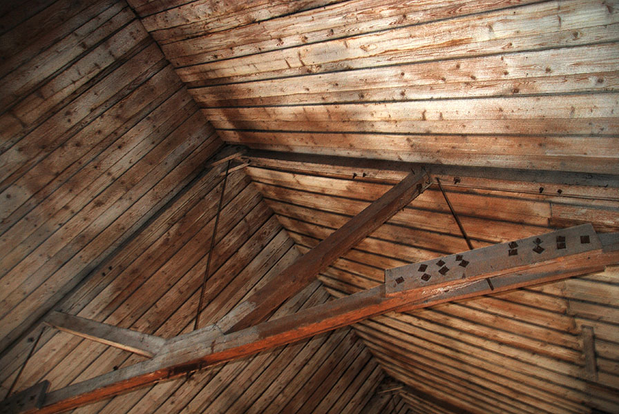

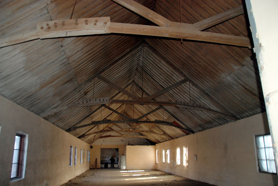

Эти фото, если я не ошибаюсь, выкладывал S.A.Y.Строение постройки 1956 года, пролет висячих стропил - 12 метров, угол наклона крыши 45 градусов. Как по мне - так очень красиво!
Значит, такие пролеты баз опоры на несущую возможны? И дело не в длине пролета, а в конструктивном решении и монтаже.
Или я ошибаюсь?
Простите, что вмешиваюсь.
Или я ошибаюсь?
На фото - лиственница, принципиально отличается от сосны, ну и фермы сделаны, другой конструктив
А что может быть, если подобный конструктив выполнен не в лиственнице, а в сосне?
Лиственница - как дуб по крепости, нагрузит сосну снегом - вполне крыша сложиться может. Опять же, я не кровельщик, ориентируюсь на свойства древесины типа "лиственница" и типа "сосна".
Если не секрет, по каким признакам вы определили породу дерева?
Если вы не кровельщик то чего же вы делаете заключение что "сосна сложится а лиственница нет"?
Да, лиственница прочнее но я глубоко сомневаюсь что её использовали для изготовления ферм коровников.

не стоит сомневаться, лиственницу использовали для подобных конструкций в тч в коровниках именно по причине ее свойств

При одинаковом сечении и длине, лиственница выдержит большие нагрузки, чем сосна. Спорить будете? И вообще речь не о "породе" дерева

Гугл в помощь, а лучше годик посмотреть на разные материалы и подержать в руках, тогда внешняя мздра древесины спокойно говорит о ее названии :beer:.
Относительно категоричности, фразу об отличии только в химической стойкости я сделаю вид, что не заметила :rolleyes:
Лиственница Сосна
Плотность кг/м.куб. 660 470
Коэффициент усушки %
в радиальном направлении 0.18 0.17
в тангенциальном направлении 0.43 0,3
Объемная 0.63 0,49
Предел прочности, Мпа
При сжатии вдоль волокон 61.5 34,8
При статическом изгибе 97.8 70,3 95,3
При растяжении вдоль волокон 120.5 84,1
Предел прочности, Мпа при скалывании вдоль волокон
в радиальном направлении 8,5 6,2
в тангенциальном направлении 7,8 6,4
Удельная работа при ударном изгибе, Дж/см. куб. 2,8 1,6
Твердость, Мпа
Торцовая 38 23,4
Радиальная 24,9 21,6
Тангенциальная 25,6 20,7
Модуль упругости при статическом изгибе, Гпа 13,8 8,8
