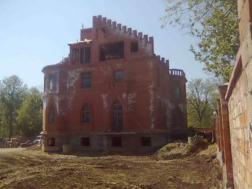

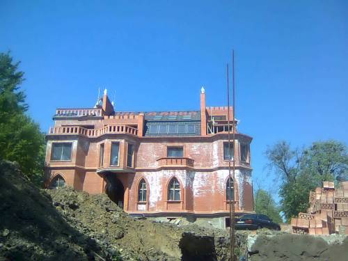

Вот это ужастики на картинках, мне такого еще не попадалось :o

Я знаю почему появились у ТС высолы именно в этих местах и именно весной. Кстати, наверняка бОльшая часть высолов на северной стороне.
