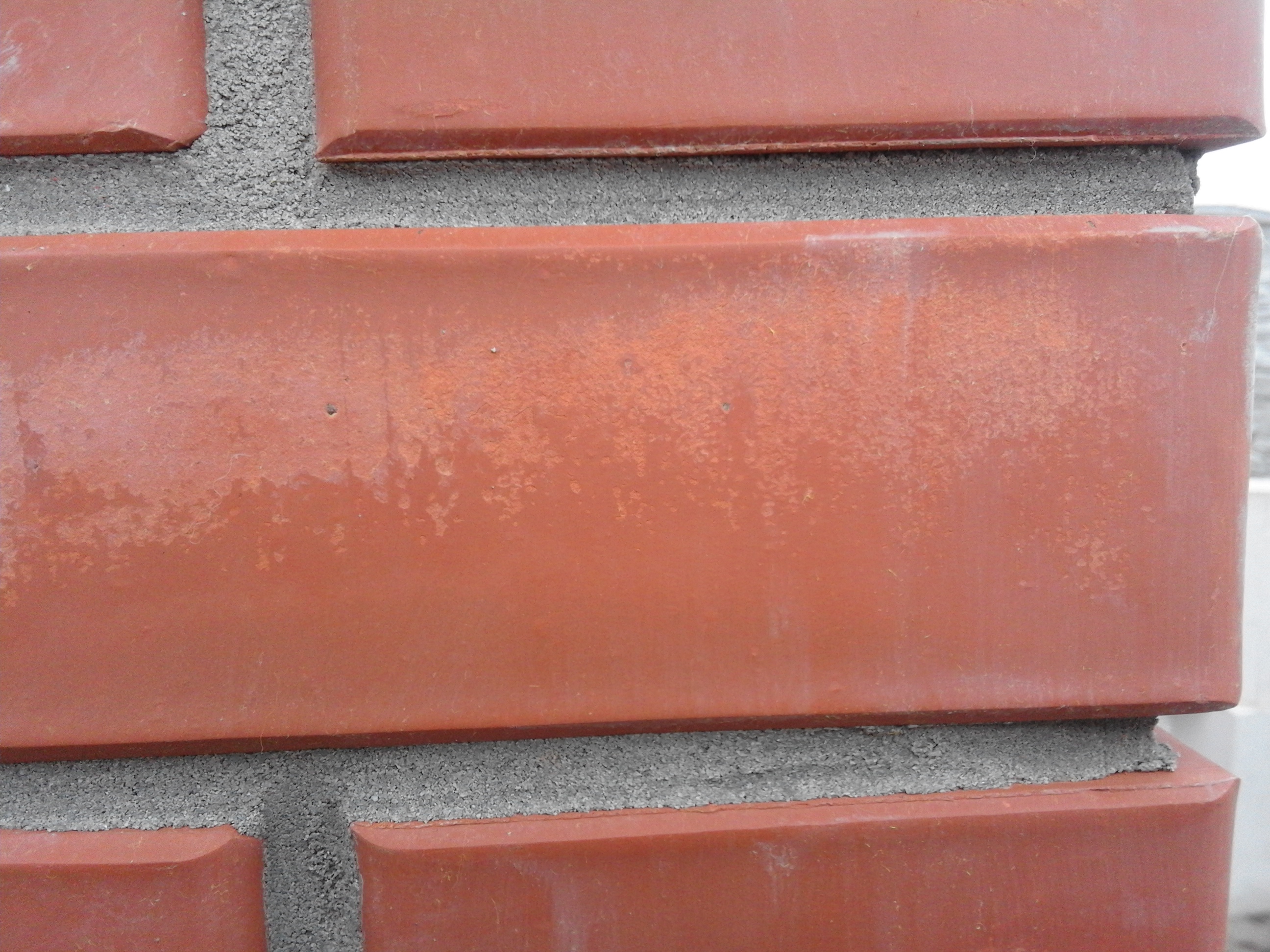

Ну, и еще один фрагмент - наружная четверть оконного проема.
1. Вы проверяли работает ли до сих пор гидрофоб? Брызгали на стену водой?
2. Если это кирпич с одного завода, с одного "замеса", если кладочный раствор тоже был одинаковый по составу (сырье), то значит кол-во солей в стене одинаковое и оно боль-мень равномерно распределено.
3. Отщелкнутая пластинка.
Я грешу на то, что при нанесении гидрофоба Вы не достаточное внимание уделили швам. Или же просто в местах, где появились высолы Вы просто допустили непокрас.
Если так, то вода поступала в кладку через шов (утопленный кладочный раствор). После этого (это происходит в сезон когда температура скачут через 0) вода из раствора зашла в кирпич (смочила его тело) и после этого начала движение по капиллярам кирпича в сухую зону, читай - на улицу. Эта вода дошла до зоны кирпича, которая была пропитана гидрофобом. А в гидрофобизированном кирпиче вода не может перемещаться в капиллярах. Для этого и применяют гидрофоб. Вот вода на своем пути из тела кирпича наружу и останавливается на границе зоны пропитки гидрофобом. Приходит мороз, расширяет эту воду на 9% и лед отталкивает пропитанную гидрофобом часть кирпича (пластинку) образуя на поверхности кирпича трещинку.

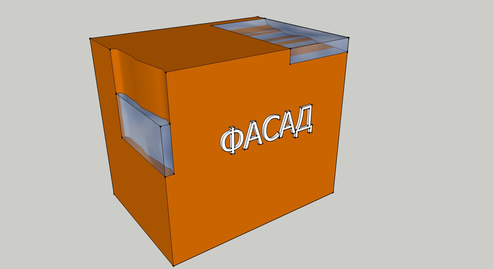

Я уже тут писАл, что такой отстрел пластинок кирпича часто бывает, когда стены фасада покрывают гидрофобом с одной стороны стены и оставяют дом зимовать без крыши. Или когда гидрофобизируют кирпичные цоколи, который тянут капиллярную воду из грунта.
Трещинка - это связь с воздухом. А это значит, что в дальнейшем по мере смачивания стены в этом месте, соленая вода, выходящая из кладки может испаряться, а значит в трещине могут появляться соли.
Если нужно нарисовать схематически как это происходит - могу.
Еще раз по всем стенам. Я грешу на :
- или нетотальную гидрофобизацию
- или на местную потерю гидрофобизирующего эффекта
- или на появление в швах кладки трещинок, которые не может "прекрыть" своим действием гидрофоб.
Последнее. Я - не сторонник гидрофобов на водной основе.
Это по опыту применения.
Надежней, дольше и эффективней работают гидрофобы на органических растворителях.
то в отстрелянную щель потоками дождя намыло песок с кладочного раствора

У вас как бы и кирпич весьма посредственного качества.
Но всю картину усугубляет ещё и неправильное выполнение швов.
Согласен, сейчас бы так не делал, это еще одна из вероятных причин, на мой взгляд.

Касательно Вашей проблемы
1. У вас нет лещадных отслоений. Соответственно дефект кладки, обусловленный комплексным стечением обстоятельств (свилеватость кирпича + неправильно выполненные швы) в Вашем случае не проявился.
Но на будущее, категоричное утверждение профильного СНиП-а «…швы должны быть заполнены и уплотнены..» не нарушайте. Nikolay это требование визуализировал доступной картинкой.
2. Характер дефектов однозначно свидетельствует даже не о браке кирпича, а об ущербности всего технологического регламента его производства. Дефекты данного типа были характерны для продукции СБК в свое время. Обусловлены они были механистичным переносом зарубежной технологии без учета местных сырьевых особенностей. Подозреваю, что данная проблема проявилась и в продукции БК.
Как лечить? – не знаю. Мне известны несколько случаев, когда дефекты подобного типа уж слишком ярко проявившиеся на фасадах многоэтажных домов были банально закрыты штукатуркой. А поверху картинки нарисовали. Проекты переделывали, много народу пистонов выгребло. И я там был, мед пиво пил…

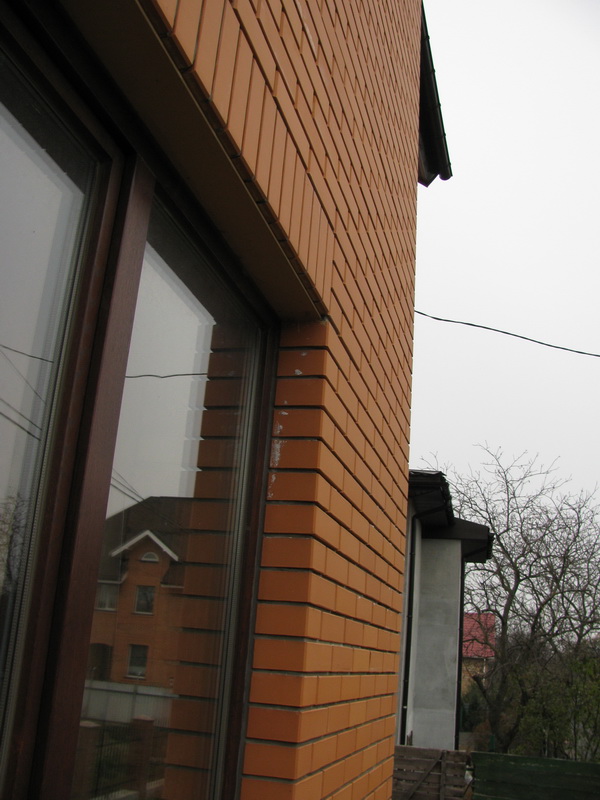

Дело в том, что по соседству - дом из такого же кирпича, таких же габаритов, отличие - угловые пилястры выложены не фаготом, а тем же кирпичом, выступание -тоже 3 см.
С точки зрения дождей - это еще хуже.
С песком, цементом - точно никто там не заморачивался, все как обычно.
Но, он ничем не пропитан
И ничего не выступает, не отстреливает.
Чтобы не быть голословным, Вот на фото - виден в отраженном окне.
Вот такие новые вводные, усложняющие задачу.
Как это можно объяснить ?

Не совсем так.
Есть еще надежда.

Толщину пенобетона не помню точно, где-то 25-30 см.
Внизу вентрешеточки в фасаде тоже не делали.
Так поднимали стену.
Но я не вижу здесь скрытых причин.
Скорее :
Еще одно различие - там отапливается, стена в стационарном режиме лет 5 уже.
Отопление наоборот только содействует переносу влаги из теплой зоны в холодную. Это я про зиму.
Отопление очень слабо влияет на температуру облицовки.
Но тот факт, что южная стена не пострадала говорит о том, что источник появления воды в стене именно наружная влажность.
Если коротко - лучче перелить воды, чем недолить.
Совершенно верно. Это как раз тот редкий случай, когда кашу маслом испортишь. Подозреваю, что большинство проблем как с низким эффектом от гидрофобизации так и с низкой долговечностью гидрофобного эффекта проистекают от нарушения данного правила.
Граница - 1:18.
Данное утверждение справедливо ТОЛЬКО для продукции приобретенной непосредственно на Кремнийполимере или у заслуживающего абсолютного доверия диллера. Во всех остальных случаях я бы поостерегся быть столь категоричным ;) Особенно по нынешним временам. Все заткнулся.
Как я говорил выше это брак не кирпича, а всего технологического регламента его производства. В одной партии все замечательно будет, в другой – пару кирпичей бракованных попадется и вы об этом узнаете только через несколько лет.
Вашему соседу повезло, - Вам нет. Хотя я бы повнимательней к соседу то присмотрелся. После того как я специально купил фотоаппарат с 30 кратным оптическим зумом я очень много красивых картинок наснимал для нашей «стены ужаса».
Кстати совсем недавно аналогичная байда с газосиликатом тут рассматривалась. Там брак наблюдался вообще в пределах одного поддона, от чего кладка выглядела пятнистой.

Все таки я на рисунке еще раз покажу, что нанесение жидкого лака может не заполнить трещины в вертикальной стене просто потому, что это своего рода коробка с отсутствующей боковой стенкой. Жидкость в ней просто не сможет не вытечь.
Дал рисунок.

после дождей высолы опять появились.
там,где и раньше-северная стена гаража вся.Дом северная стена внизу.
Смываются мокрой тряпкой очень легко.
Казалось бы-дождись лета,да вскрой и не парься.
Не тут то было-во многих местах на хлопьях высолов сверху красные крупинки..
Соль жрет кирпич с огромной скоростью..
Расскажите мне,что до лета можно успеть сделать?
Она реально жрет кирпич,пару недель назад это были просто высолы,которые я смыл..
... жрет кирпич с огромной скоростью..
Только без паники !
Никто ничего не ест.
Сейчас, при этих погодных условиях вряд ли реально можно что-нибудь Сделать.
делать можно, но будет больше вреда, стена сырая, практически не сохнет, а главное - начались суточные переходы температуры через "0".
Поэтому успокоиться, и ждать лета, изучать матчасть.
