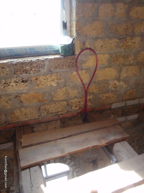

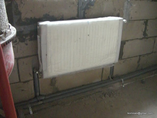

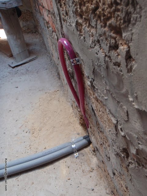

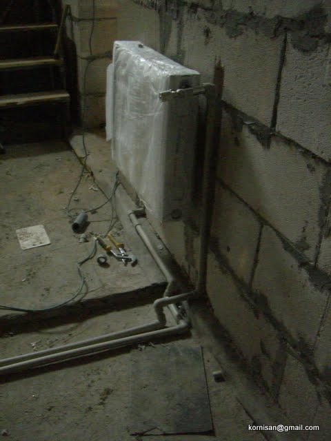

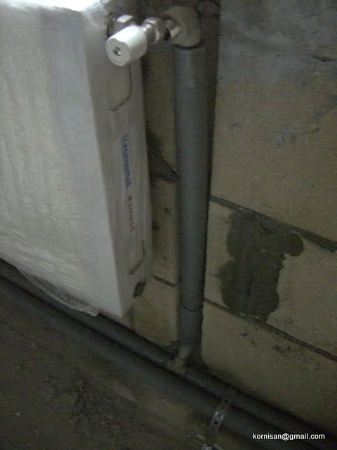

В моем случае (термодом), батареи установили без внутренней отделки.
Правда была "выдумана" система крепления с помощью шпильки и двух гаек, уровень выдержан четко. Правда ребятам пришлось немного с ключом на 10 поупражняться.

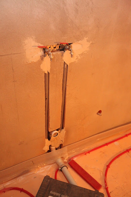

зато мне понравилось, что получилось, но это благодаря ровным стенам ....но......еще стены не оштукатурены....

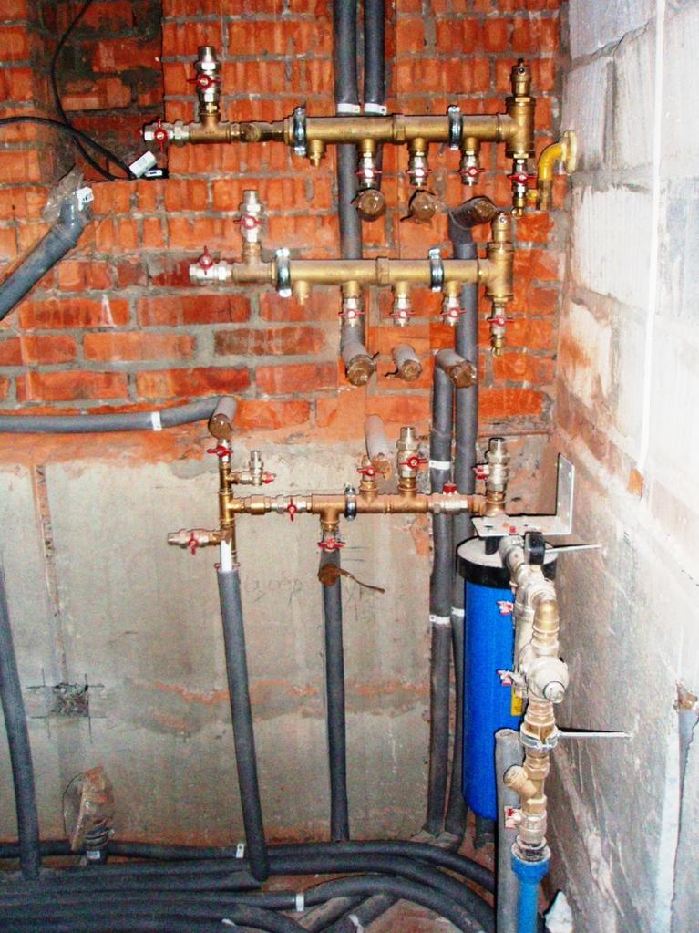

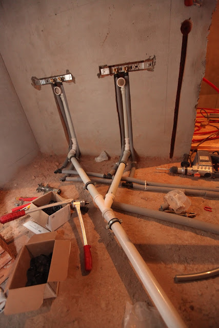

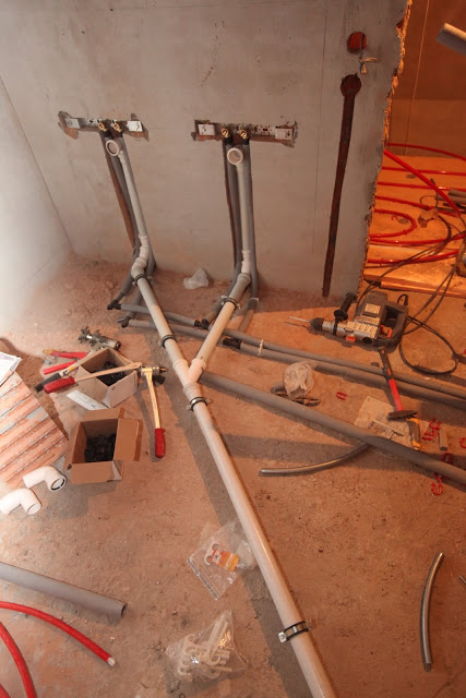

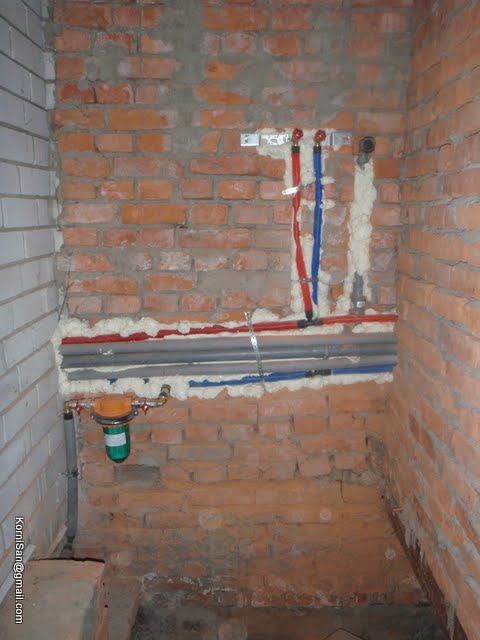

Игра называется угадай объект
Не моё.... вроде...:D

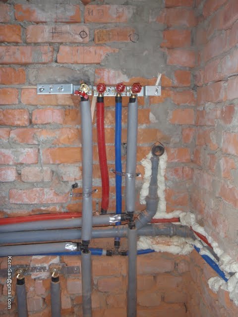

Кстати, до штукатурки?
До штукатурки. Думаю ВК до штукатурки вполне жизнеспособный вариант.
Мое это.
С "gospel" на трех домах так и вышло. Часть работ до штукатурки, часть после.

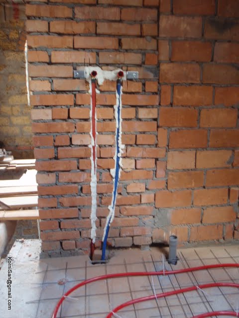

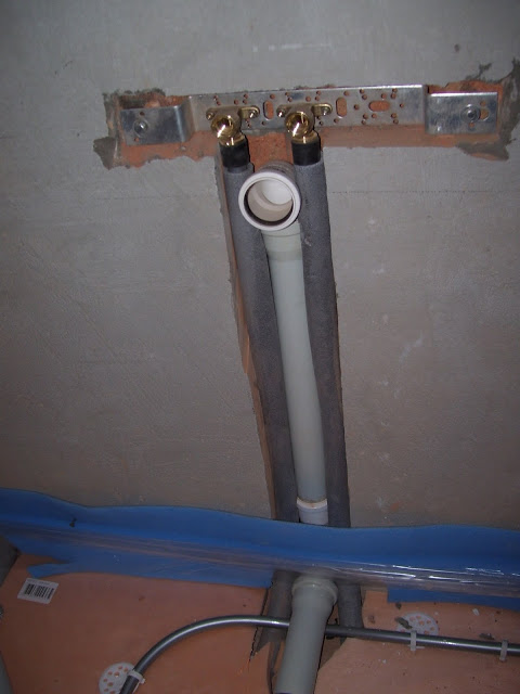

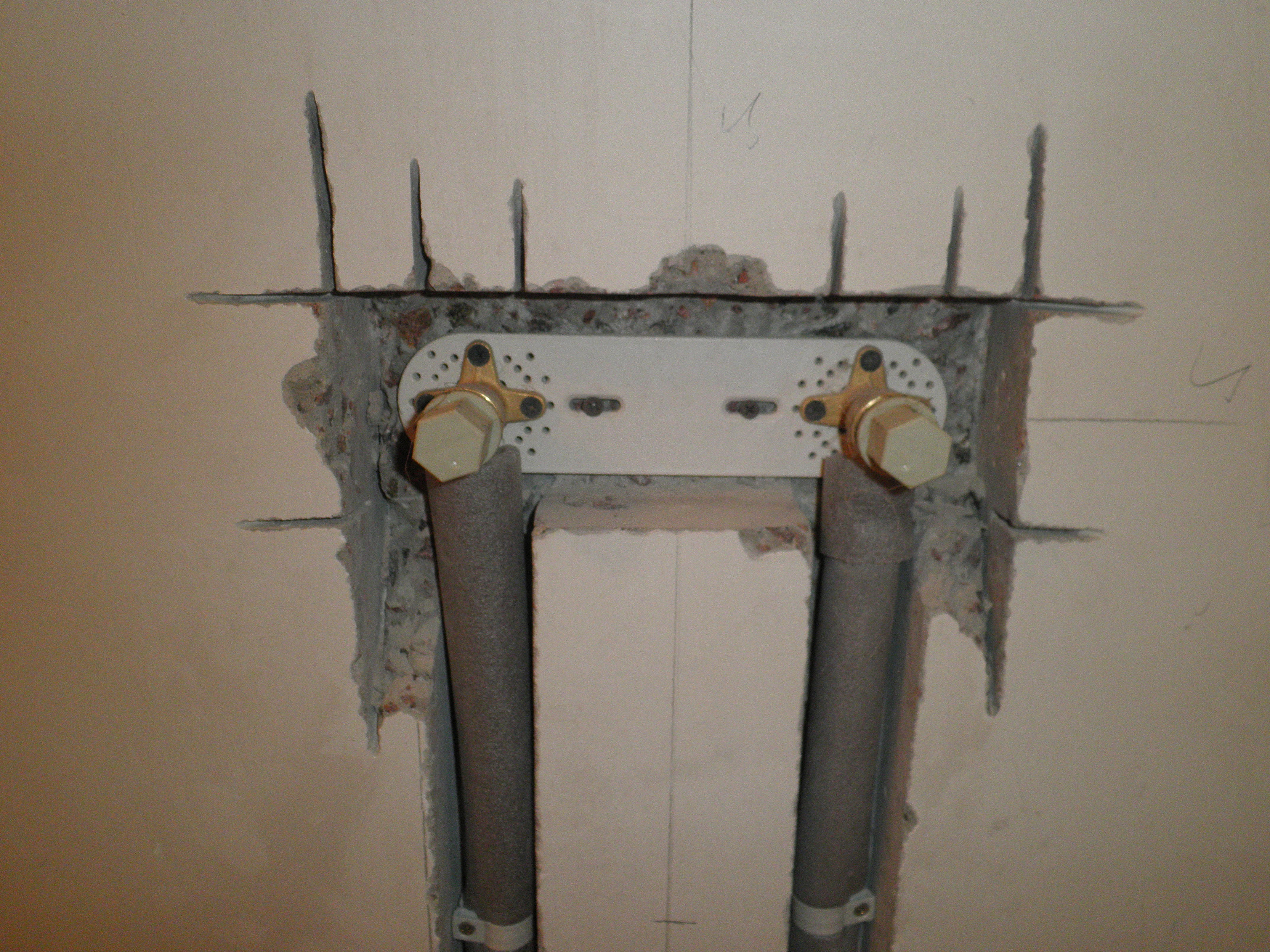

Мне кстати твои монтажные планки для воды понравились, больше чем те что у корни
на таких приходится потом "уши" срезать
Спасибо, что оценил. Планки одинаковые, просто уши я срезаю сам.
теперь я тебя по ушам узнавать буду :)

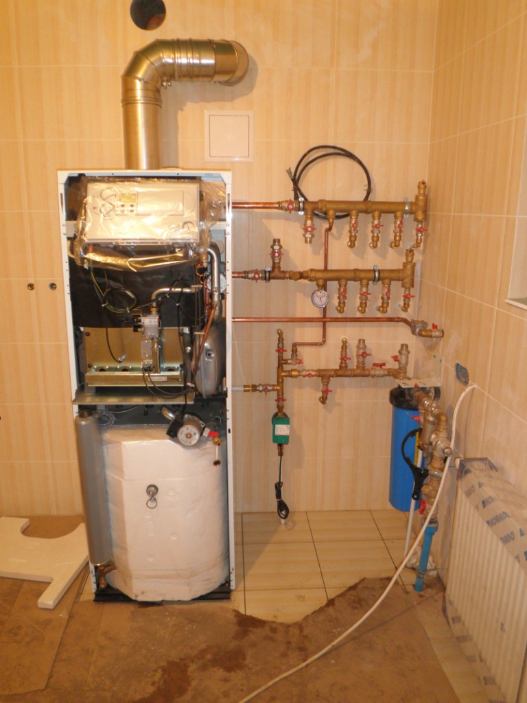

Вот у меня в связи с названием темы вопров
Понятно - сначала штукатурка, потом сантехника.
но на счет ванных и котельной вопрос-
Если положить плитку то как интерестно потом сделать под краны штробы?
просветити или покажите в картинках
Сейчас стою именно на этои этапе.
думал делать отопление н о решил сперва штукатурку. В связи с этим встал вопрос о санузлах
Котельная отделывается плиткой и разводка делается по наружке. Если уж очень надо делать разводку в стенах, то перед плиткой делается разводка.
Санузлы штукатурятся, а потом режутся штробы под трубы.
То есть санузлы перед монтажем лишь штукатурятся(выводся в 0), а плиткой лишь закрываются после разводки?
