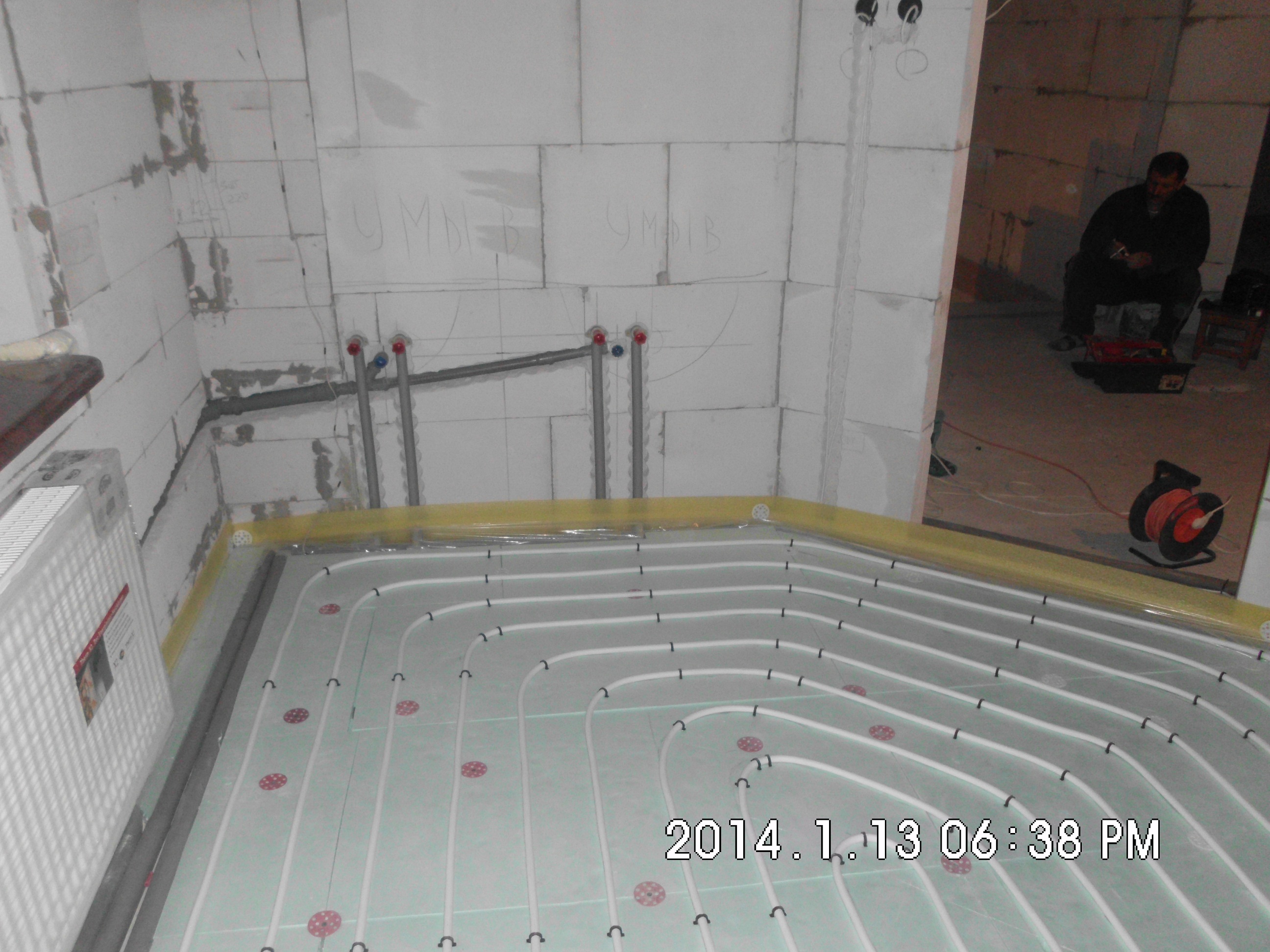

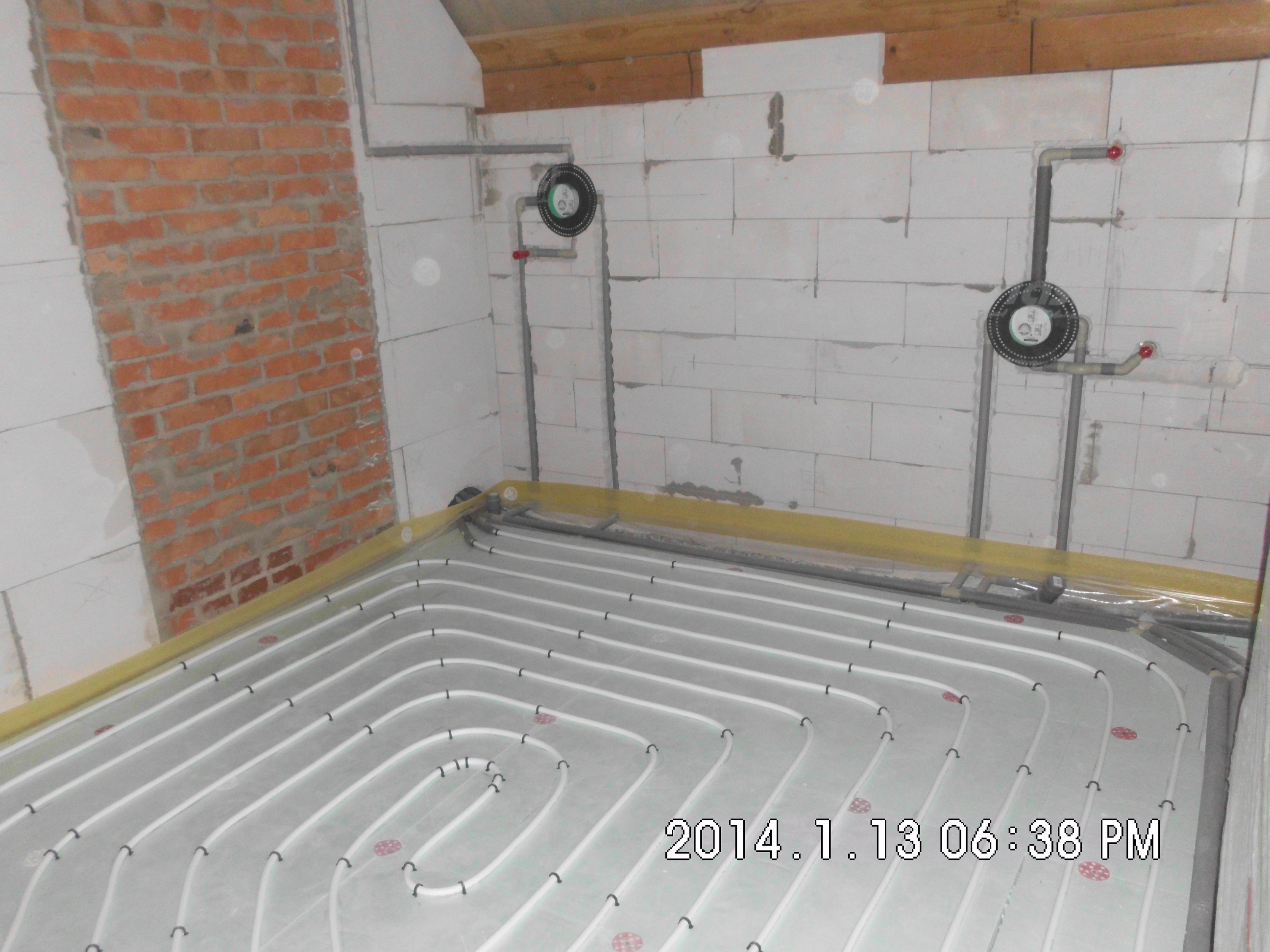

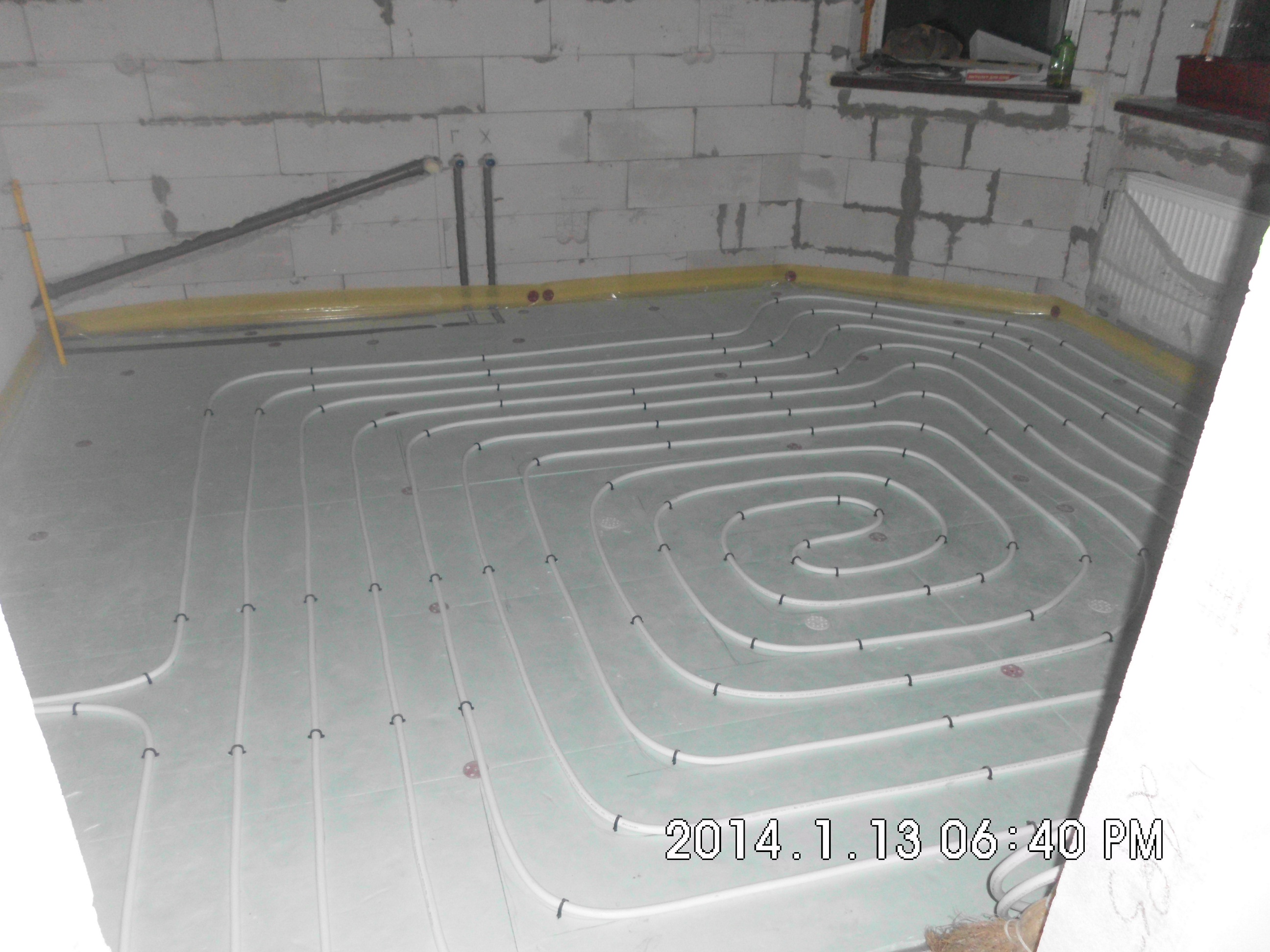

Безусловно. Фактически санузлы после ухода сантехников выглядят вот так...
Либо вот так:)
Либо вот так:)
Объекты с подобной готовностью я называю так: "Есть окно в графике, надо чем-то себя занять" и считаю, что монтаж сантехнических систем правильнее выполнять после штукатурных работ.
ЗЫ Кстати мембрану на i-box на этом этапе ставить неправильно. Только перед укладкой плитки.;)
Мембрану как ты её называеш повесил только для того чтобы она не потерялась и заказчику было всё рассказано когда и что делается.
Но по большому счёту так сказать "мембрана":lol: это фишка для лохотронщиков чтобы взуть клиента.Ж-)

ну я на всякий случай заметил, а то люди поглядят и подумают, что ее нужно так монтировать. Ты же понимаешь , что все наши фото как руководство к действию, сам иногда не все свои фото модерирую, но стараюсь.
