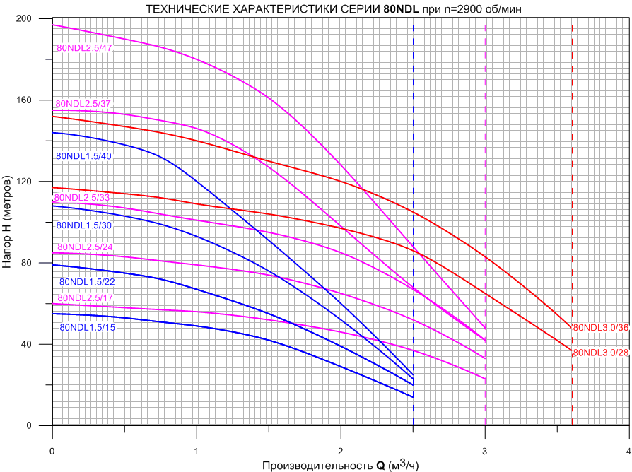

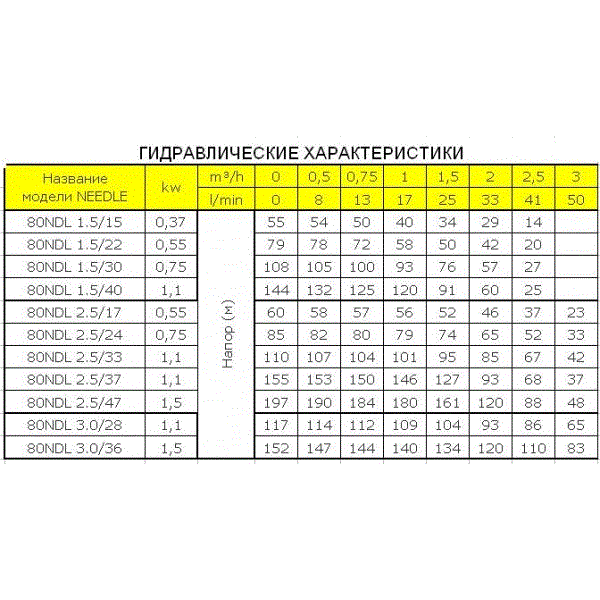

Здравствуйте. Пробурили скважину. 103 м. Динамика 86, статика 63, глубина загрузки 90. Производительность 2 м.куб.в час. От скважины до ГА 20 метров, давление в ГА 2-3 атм. Посоветовали (и уже купил, но еще не опускал) насос Needle 80 ndl 2.5_37. Но что-то мне подсказывает что слабоват он будет.... или я не правильно считаю. Подскажите пожалуйста
мой расчет (метры пишу в вертикальной плоскости, т.е. 10 метров по гор=1 метр по вертикали). ИТОГО - 90 м. (скважина) + 3 метра (движение воды по горизонтали) + 35 м (это чтоб накачать ГА на 3,5 атм) + 6 м (на каждом узле трубопровода потеря давления 0,2 атм, как минимум 3 штуковины - уголок, обратный клапан, и 1 фитинг) итого 134 метра.., а еще плюс запас мощности, в сети, например не 220, а 200 и т.д.
или я не правильно считаю?
кривая насоса:
