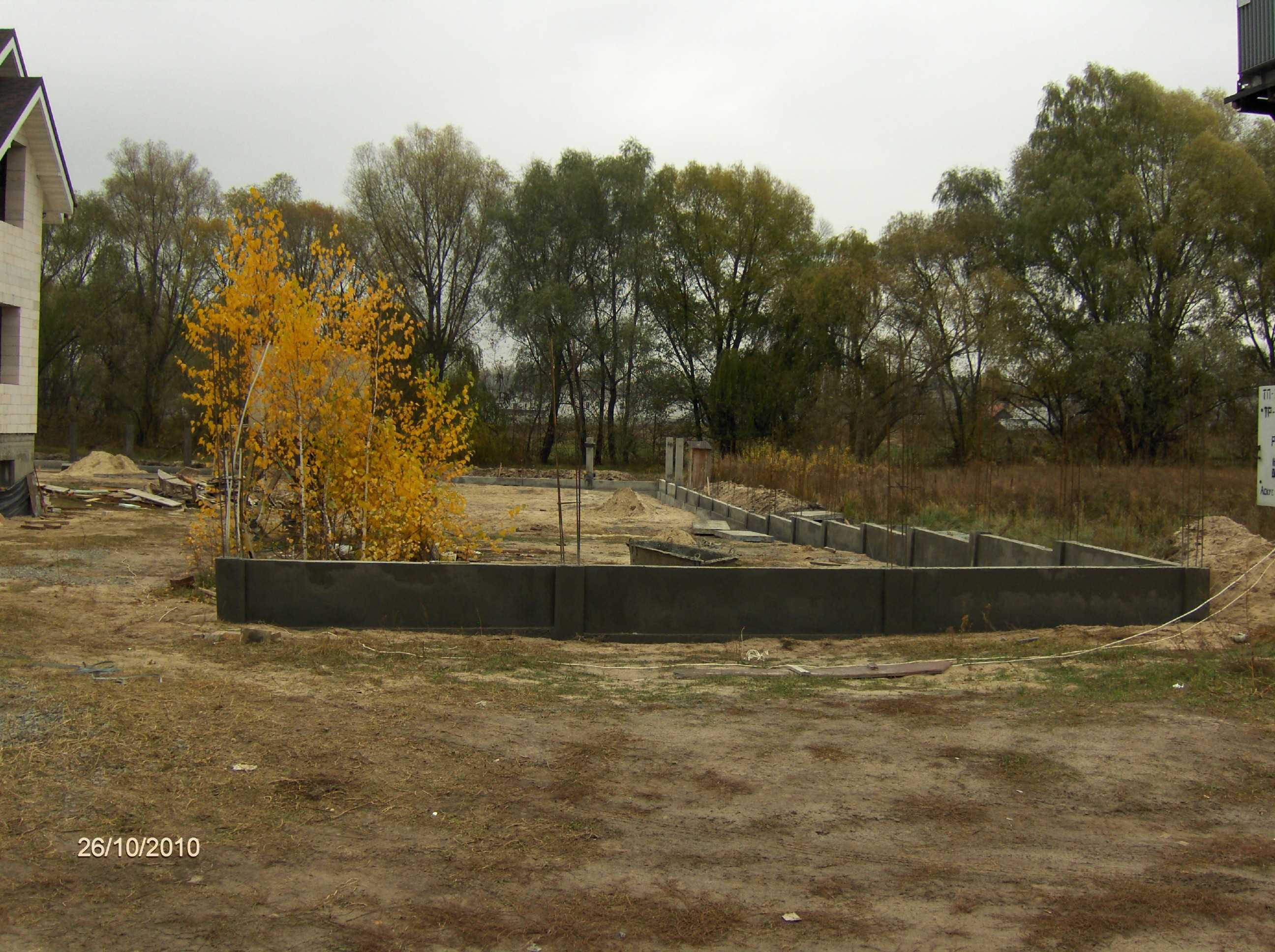

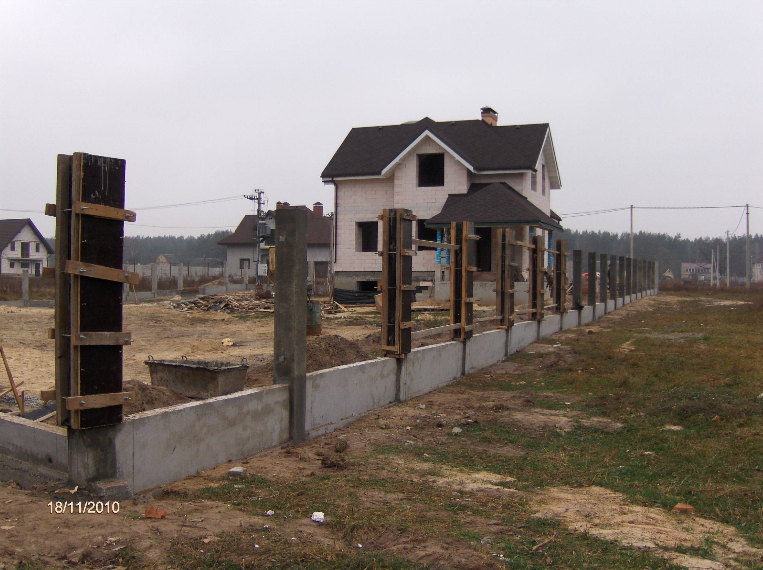

У меня перепад больше метра на 50м длины.
И делал цоколь "уступами", причем где по 15см до середины участка, потом - ровно (см. фото 1 - правая сторона), где по 5см, но равномерно по всей стороне (фото 2).
НО... я еще и поднимал уровень своего участка по отношению к соседям (особенно тому, что справа) и буду подсыпать 0,5 - 0, 7м...
Так что этот фактор тоже учтите...
УДАЧИ!
