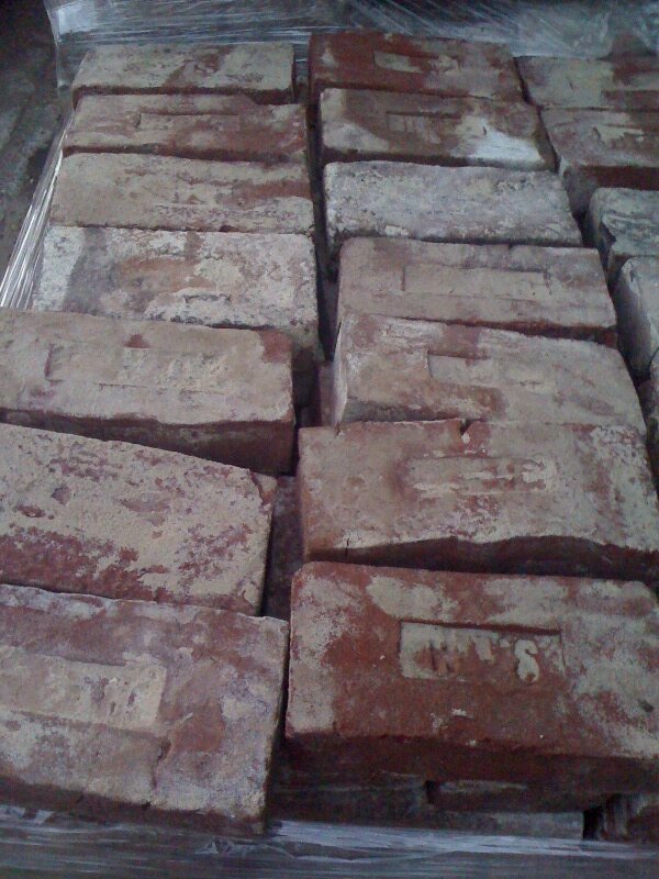

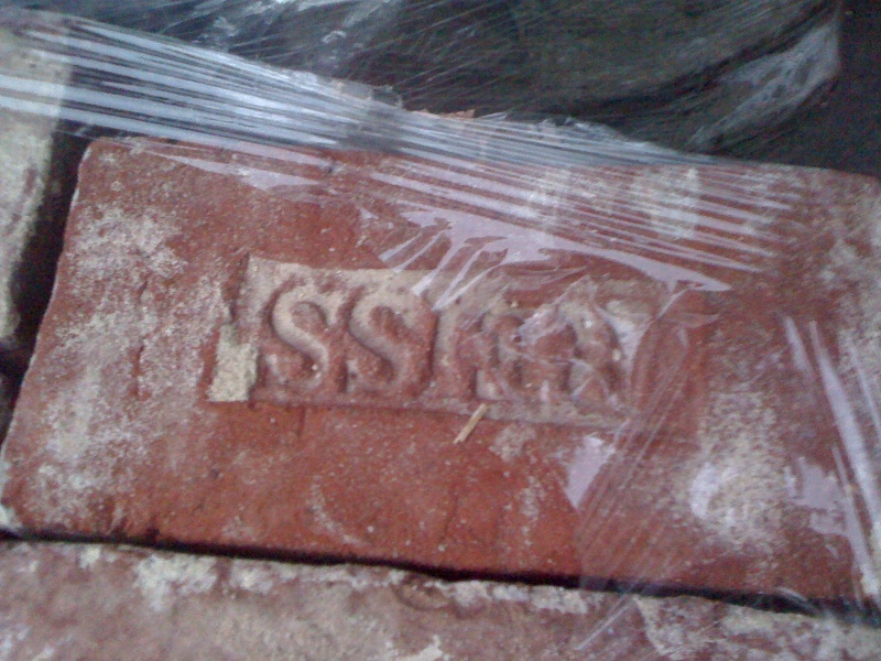

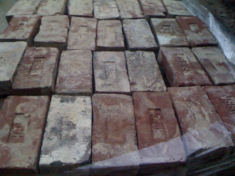

MARLEN Опубліковано: 26 квітня 2011 Поділитись Опубліковано: 26 квітня 2011 То:MARLEN по ссылке выпадает новостная лента бизнес-портала. На главной странице бизнес-портала зайдите на банер-ссылку ЧП "MAXIMAX" www.kapitalizator.com/stil-i-kachestvo-proverennye-vremenem Я в конце прошлого года покупала у них старый австрийский и польский кирпич. Лично мне кирпич очень понравился. Я его использовала для постройки дома, отделки винного погреба и бильярдной. Кирпич мне доставили на полетах обмотаны пленкой(честно говоря была приятно удивлена, после неприятного общения с некоторыми львовскими "реализаторами" кирпича 1 Посилання на коментар Поділитися на інших сайтах More sharing options...

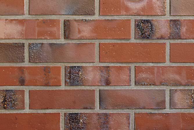

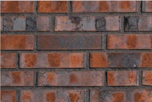

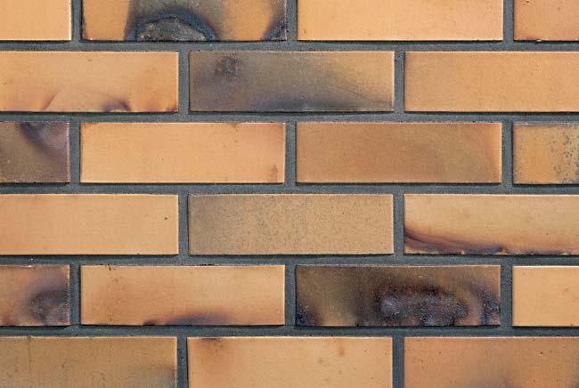

Felicita Опубліковано: 8 травня 2011 Поділитись Опубліковано: 8 травня 2011 (змінено) Производитель дает гарантию на цвет - 100 лет. Кирпичики выглядят состаренными, с пятнами. Используются только натуральные красители, только глина разных цветов и сажа. В помещении настоящий кирпич "съест" несколько сантиметров пространства, а клинкерная плитка тоньше. 0000000000000 Змінено 8 травня 2011 користувачем Оз 1 Посилання на коментар Поділитися на інших сайтах More sharing options...
Вомбат Опубліковано: 8 травня 2011 Поділитись Опубліковано: 8 травня 2011 ИМХО, но у старого кирпича в принципе не может быть таких ровных граней. Да и уложен он как-то так, "пластмассово"... 1 Посилання на коментар Поділитися на інших сайтах More sharing options...

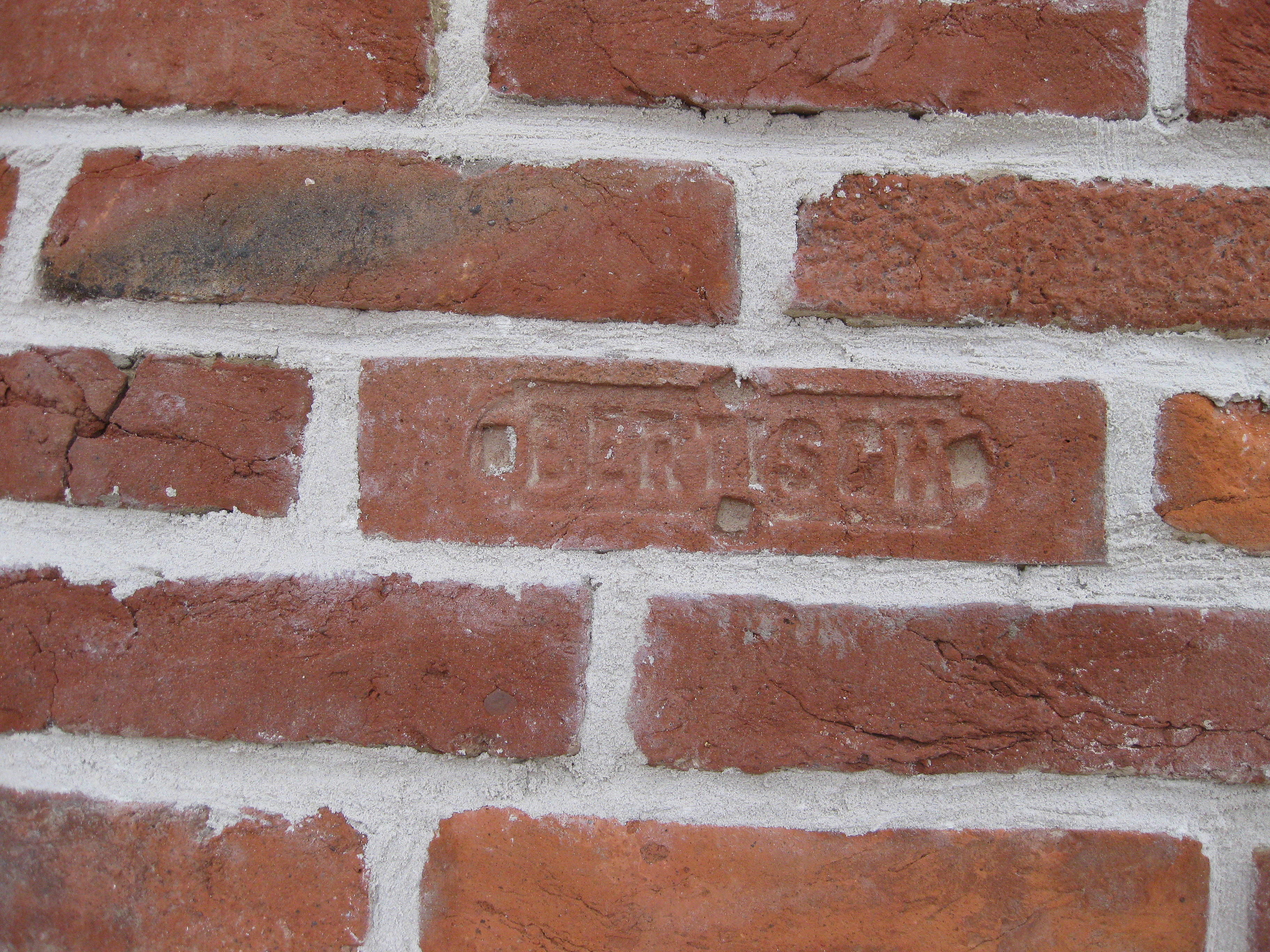

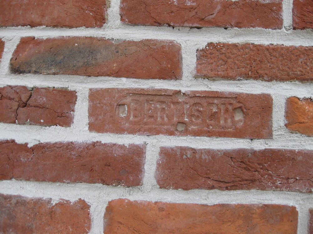

MARLEN Опубліковано: 10 травня 2011 Поділитись Опубліковано: 10 травня 2011 А если и есть, то ее убъет затирка шва "умельцами" Старый кирпич можно ложить на обычный раствор, делая шов полтора см. глубиной Я тут немного подумал. Продам. 1$ штука. Партия от 300 шт. Швы надо затирать раствором с белым цементом. В идеале затереть надо за подлеце с кирпичом, тогда все неровности краев старого кирпича(прошу не путать с состаренным) будут четко подчеркнуты, выглядит классно. Впрочем "каждому свое". 1 Посилання на коментар Поділитися на інших сайтах More sharing options...

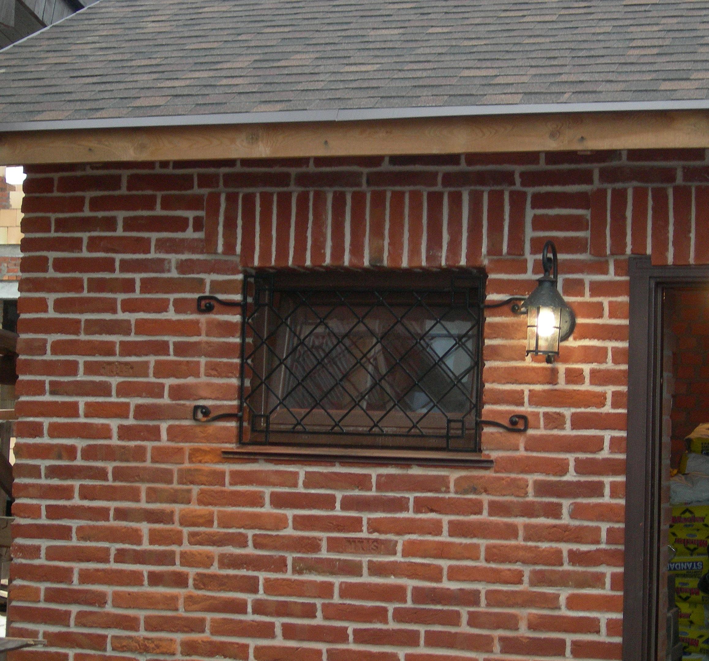

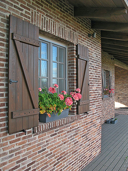

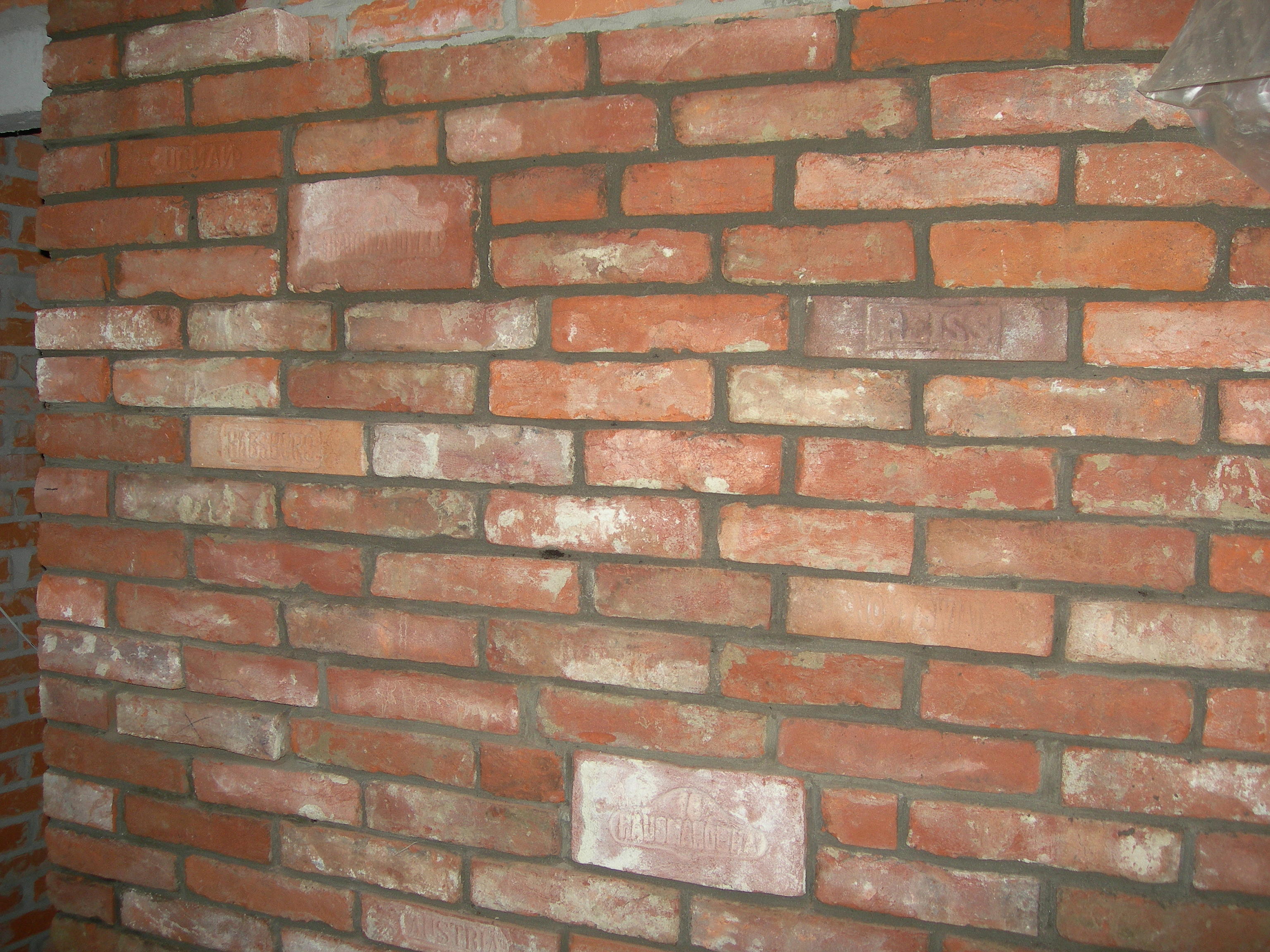

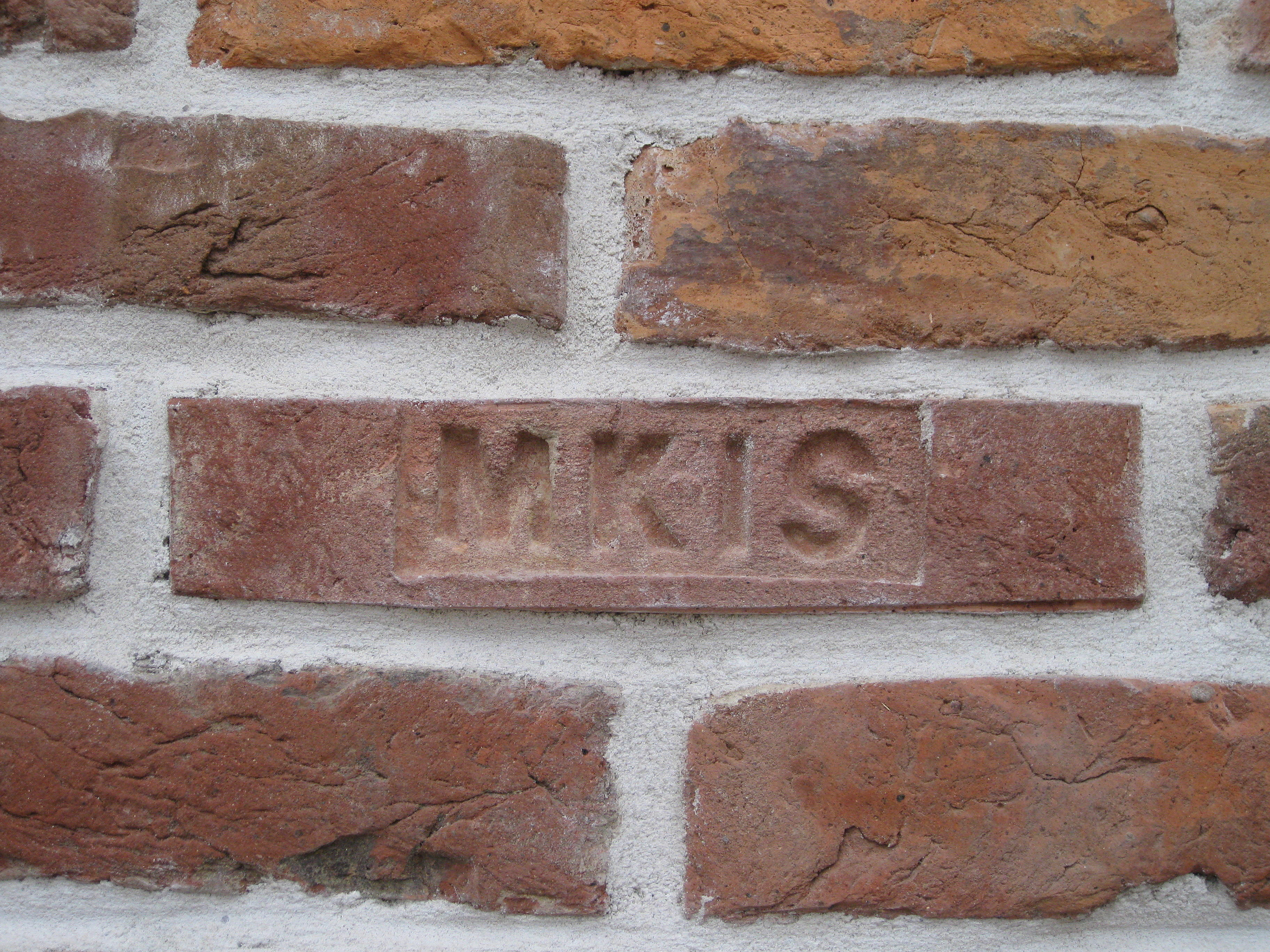

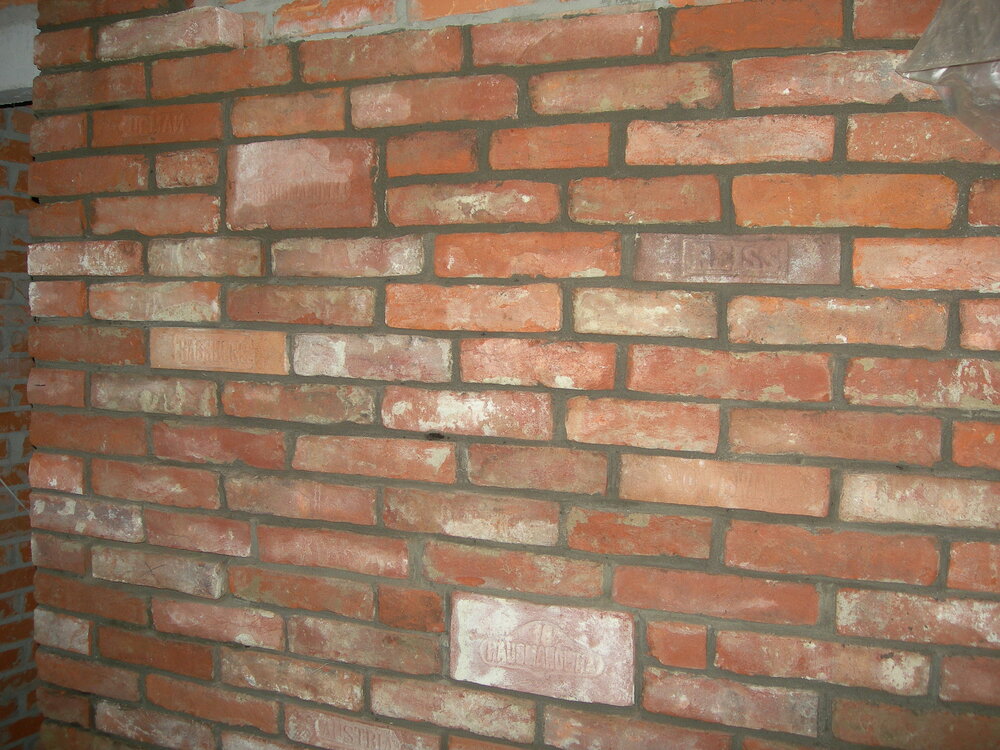

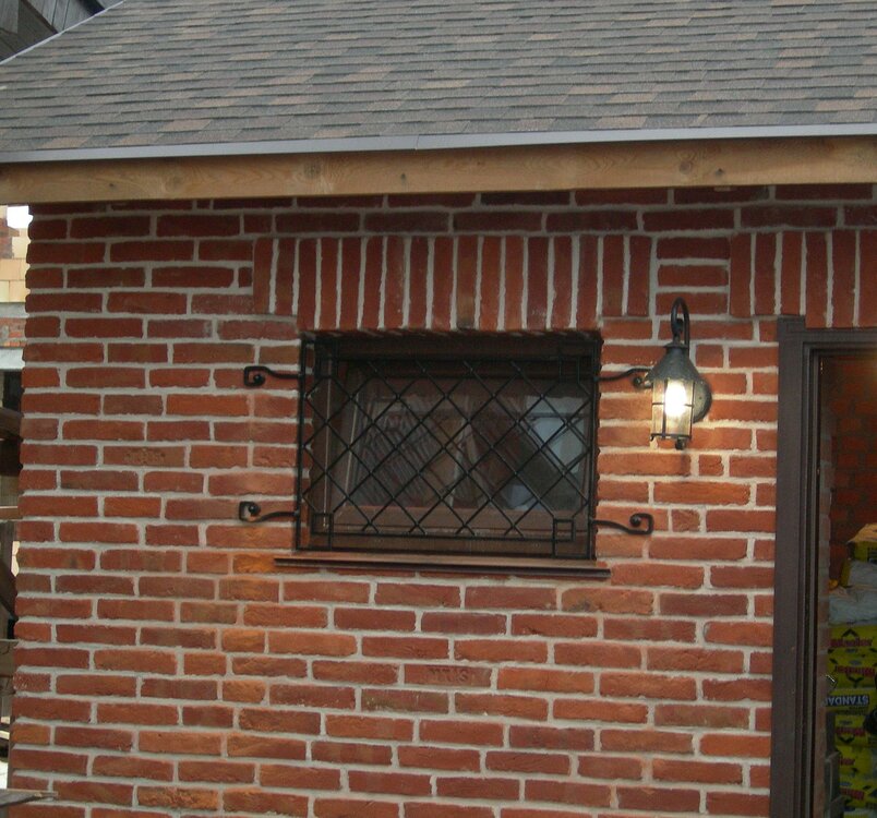

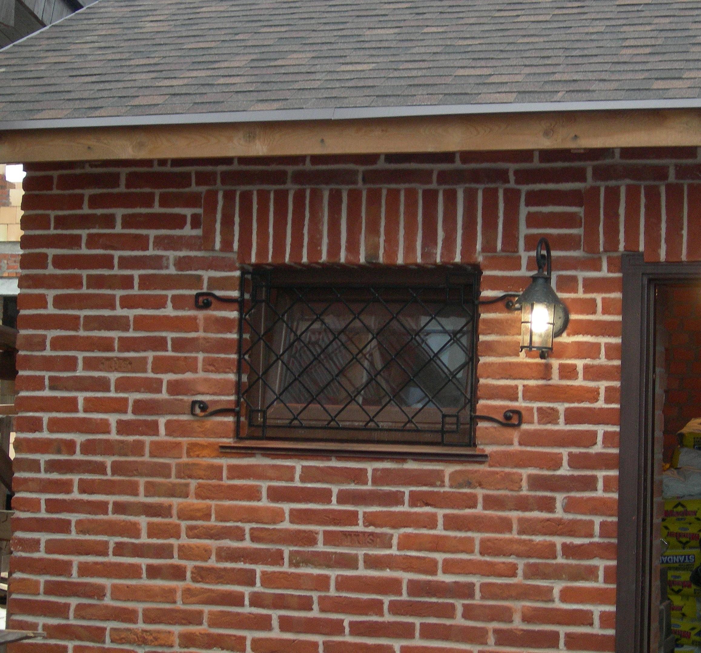

MARLEN Опубліковано: 10 травня 2011 Поділитись Опубліковано: 10 травня 2011 Пару примеров как я и мои знакомые использовали старый кирпич - кладка, и т.д.http: 1. //www.stroimdom.com.ua/forum/attachment.php?attachmentid=109628&stc=1&d=1305040691 2. www.stroimdom.com.ua/forum/attachment.php?attachmentid=109629&stc=1&d=1305040825 3. www.stroimdom.com.ua/forum/attachment.php?attachmentid=109630&stc=1&d=1305040825 4. www.stroimdom.com.ua/forum/attachment.php?attachmentid=109631&stc=1&d=1305040825: Посилання на коментар Поділитися на інших сайтах More sharing options...
MARLEN Опубліковано: 10 травня 2011 Поділитись Опубліковано: 10 травня 2011 Полностью с Вомбат согласна. Такая "пластиковая красота" быстро надоест, сильно уж как то фальшиво. А на счет потери нескольких сантиметров пространства я к примеру "болгаркой" срезала лицевую или другую необходимою сторону старого кирпича - потери таки же как и с клинкером. Посилання на коментар Поділитися на інших сайтах More sharing options...

Max_designer Опубліковано: 13 травня 2011 Поділитись Опубліковано: 13 травня 2011 Пару примеров как я и мои знакомые использовали старый кирпич - кладка, и т.д.http: 1. //www.stroimdom.com.ua/forum/attachment.php?attachmentid=109628&stc=1&d=1305040691 2. www.stroimdom.com.ua/forum/attachment.php?attachmentid=109629&stc=1&d=1305040825 3. www.stroimdom.com.ua/forum/attachment.php?attachmentid=109630&stc=1&d=1305040825 4. www.stroimdom.com.ua/forum/attachment.php?attachmentid=109631&stc=1&d=1305040825: 1-3 картинки - убитый напрочь материал. Затирка пальцОм заподлицо пачкает поверхность кирпича, кроме того очень уплощает кладку, скрывает ее объем вместо того чтобы выявлять, превращает кирпич в подобие дешевой клинкерной плитки. Кроме того, зачем делать такую унылую порядовку, ведь не из силикатного кладем? Резюме: Подобное качество исполнение годится для фасада. В интерьере работа должна выполнятся гораздо тщательнее. 2 Посилання на коментар Поділитися на інших сайтах More sharing options...
MARLEN Опубліковано: 13 травня 2011 Поділитись Опубліковано: 13 травня 2011 На счет интерьера внутри дома может и согласна, но по фасаду уж ни как. Неоднократно бывала в Голландии и Бельгии, именно такая техника затирки швов применена на их домах. А ОНИ строили эти дома когда наши предки жили в мазанках покрытых соломой(хотя в этом тоже есть некоторая своя прелесть). Так что у голландцев есть чему поучиться. Посилання на коментар Поділитися на інших сайтах More sharing options...
