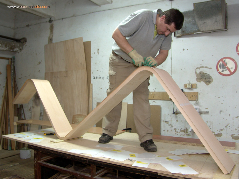

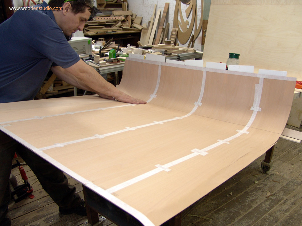

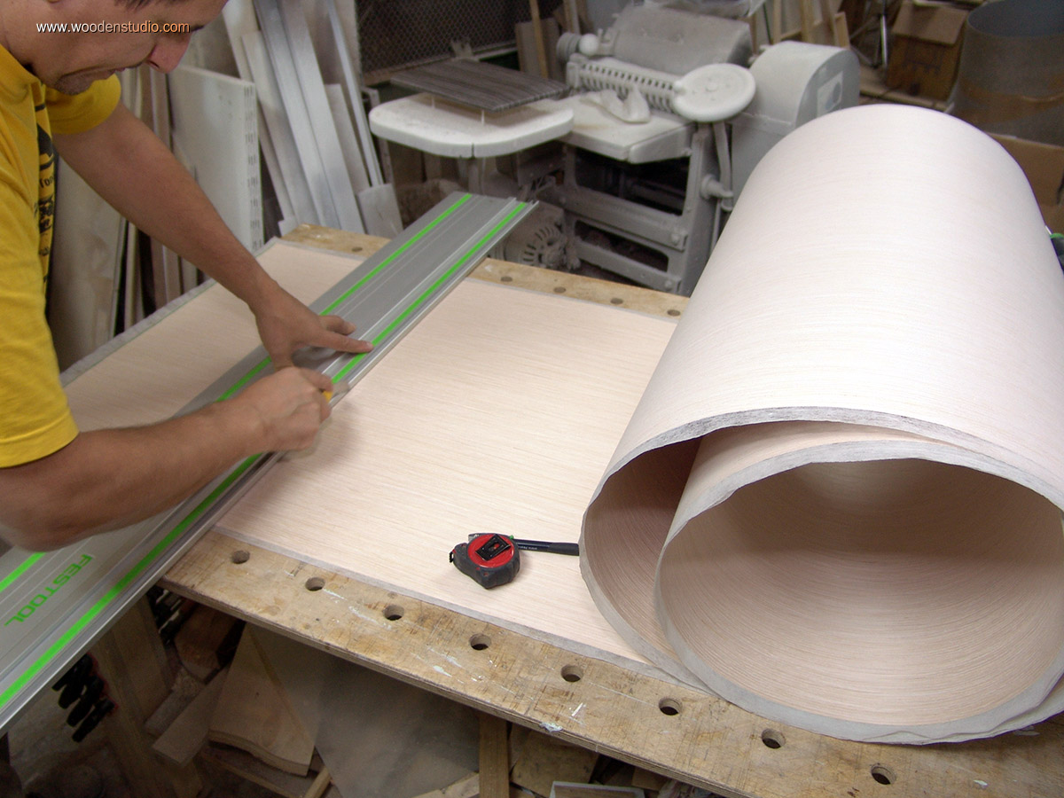

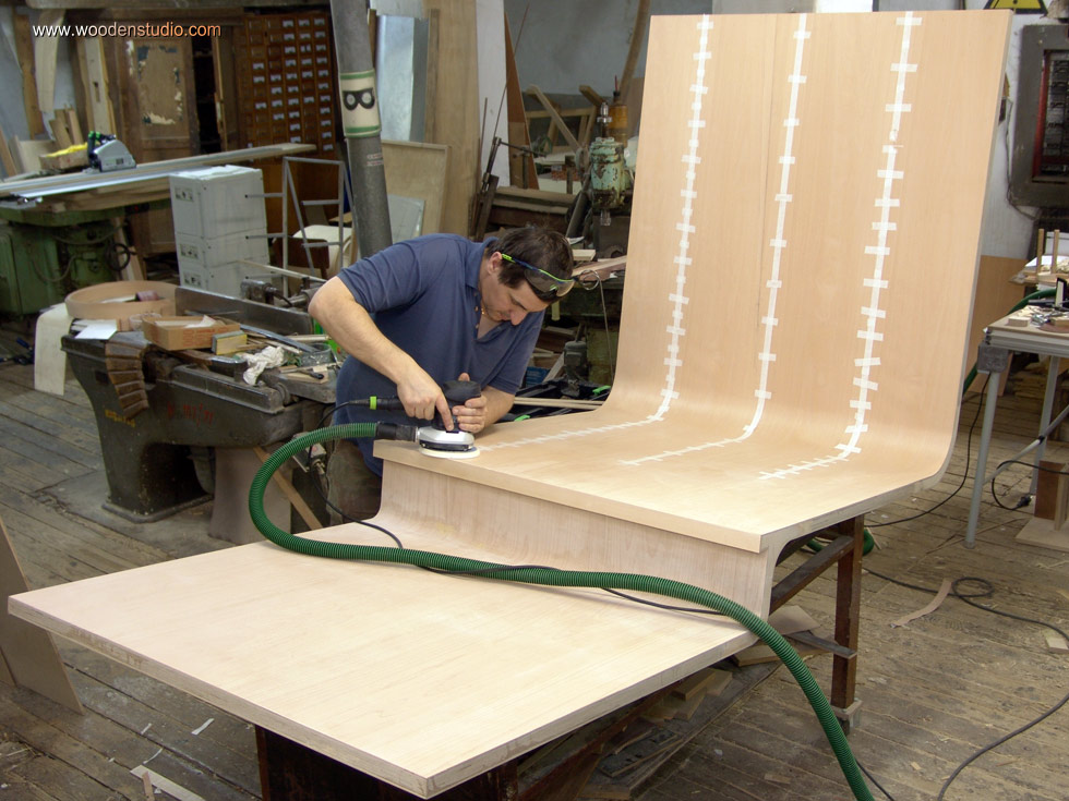

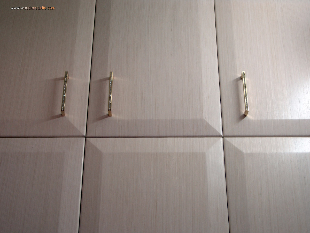

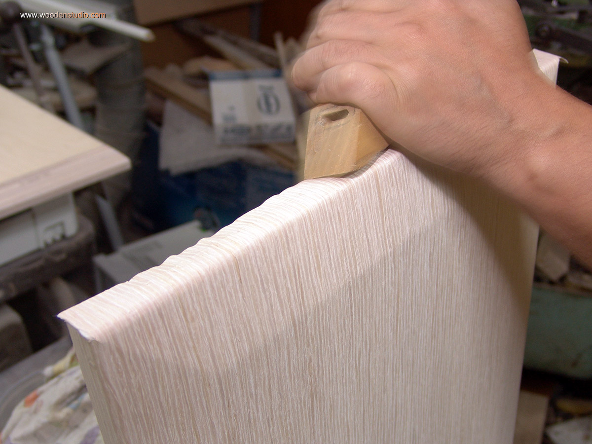

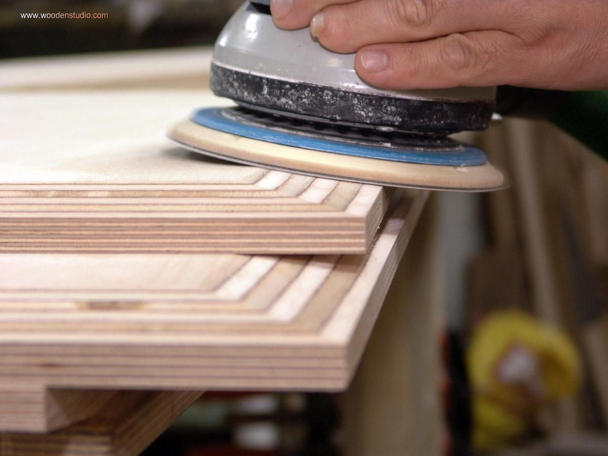

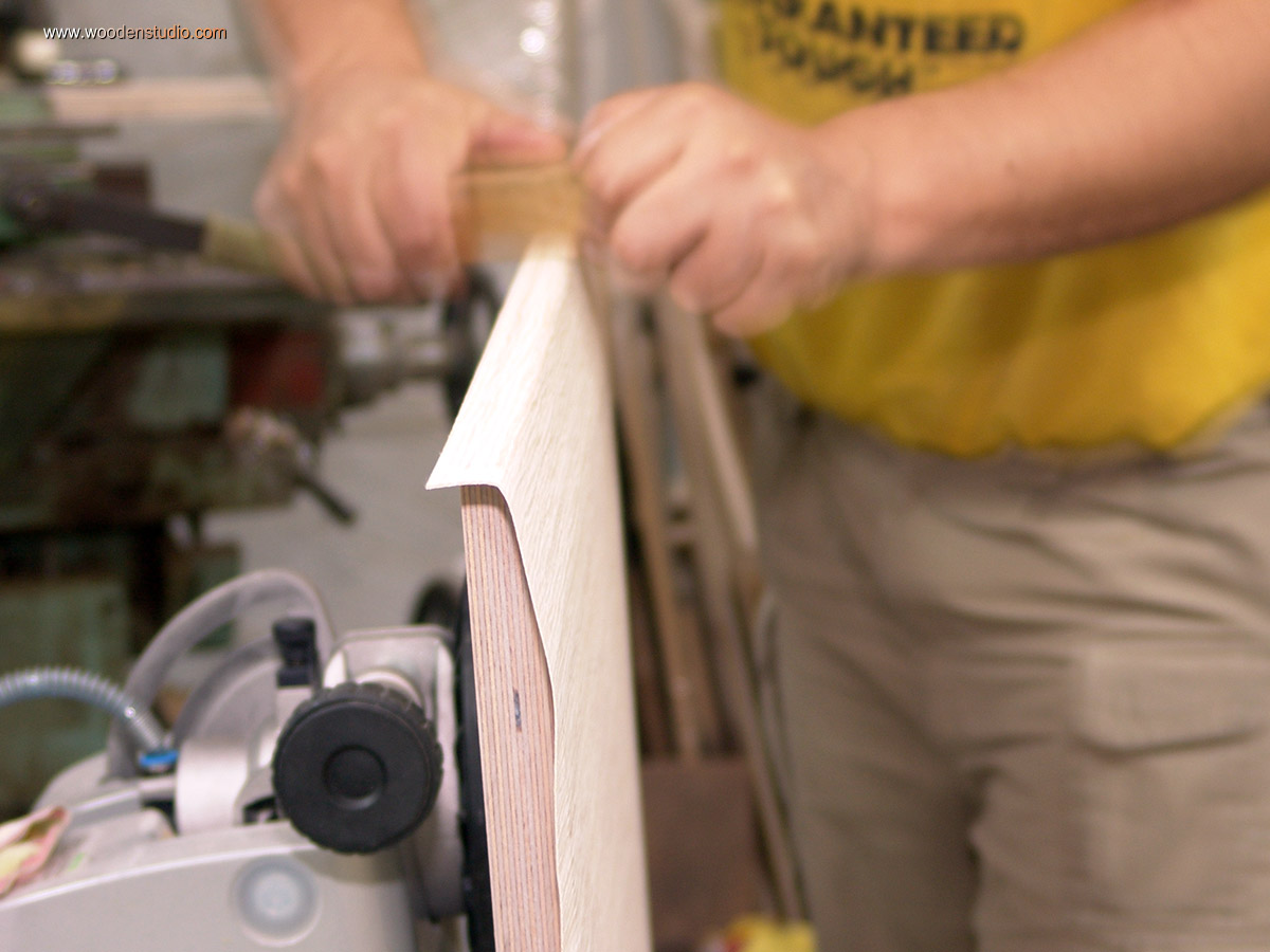

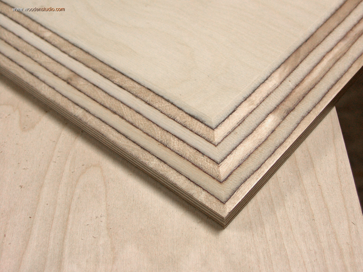

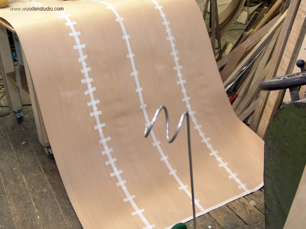

Готовил материалы для своего сайта в раздел по фанерованию, нашел немного фото одного проекта. Часть покажу здесь.

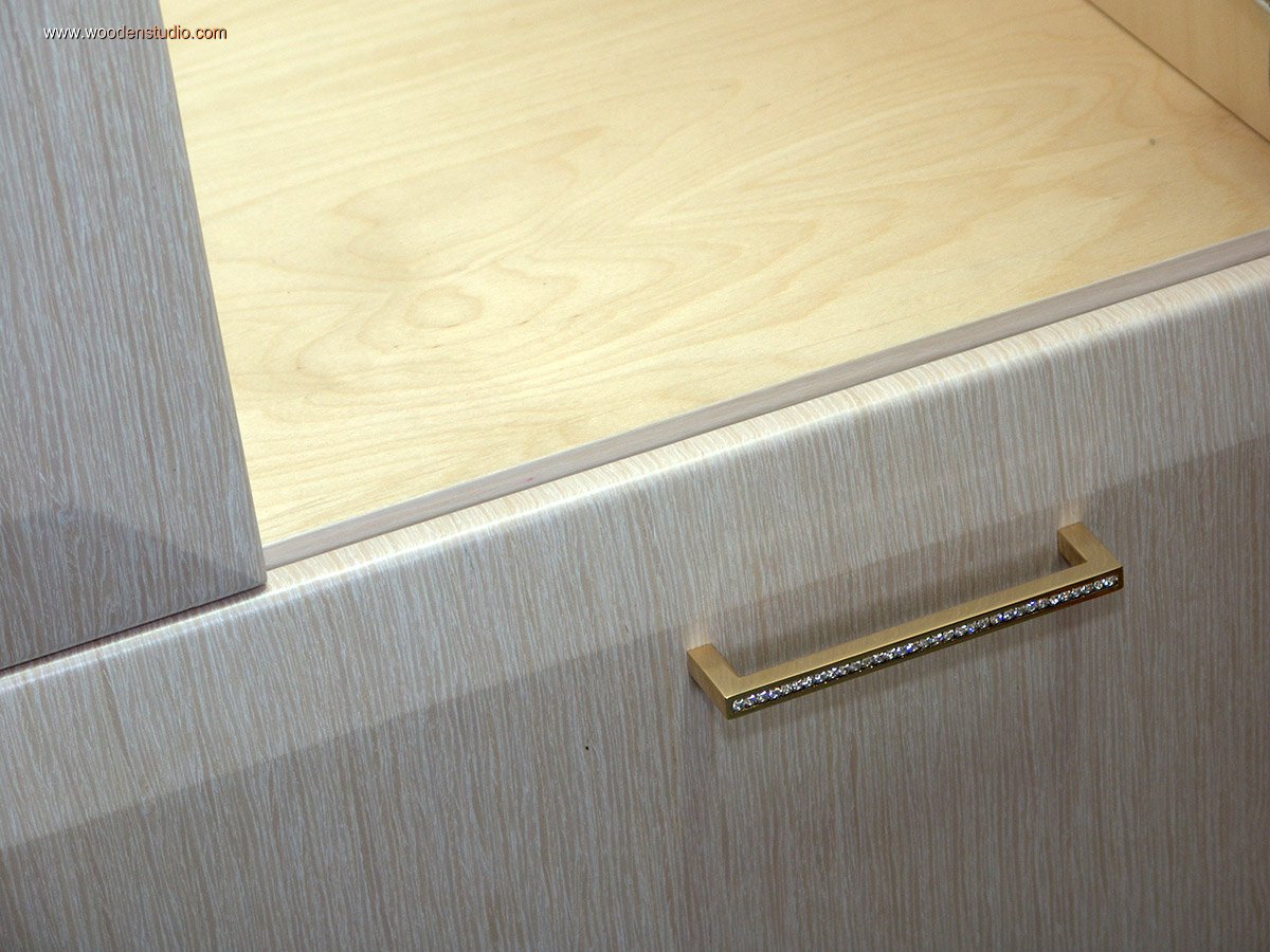

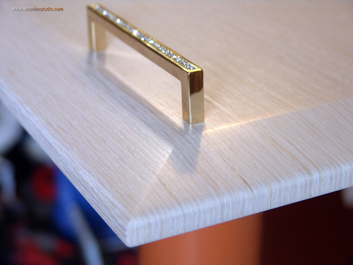

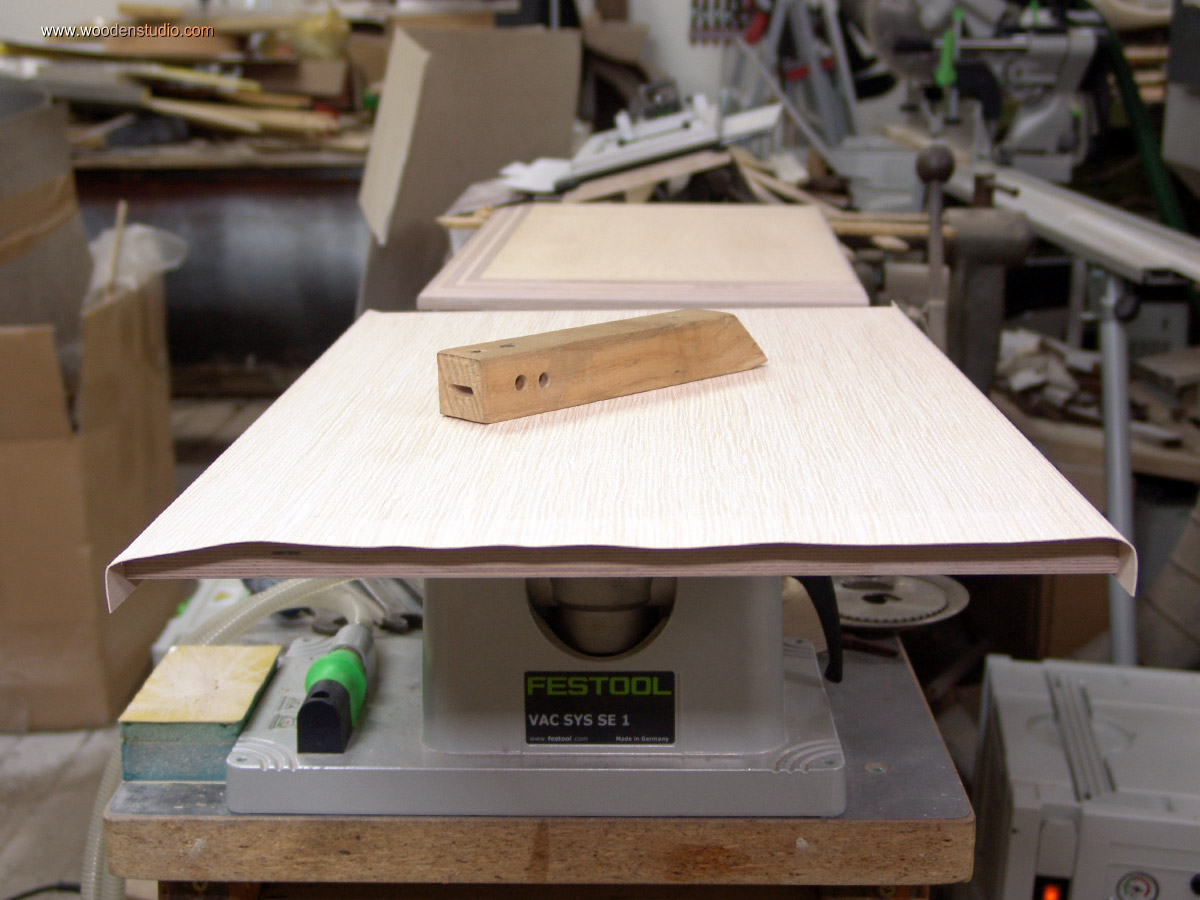

Для фасада встроенного шкафа использовал обычную фанеру. Но решил ее облагородить остатками шпона (несколько лет лежали пару листов файн-лайна). Фанеровал вручную. Из особенностей фанеровки данного проекта - шпон плавно переходит с плоскостей на кромки. Таким образом дверца фанеруется единым куском, при этом это не синтетическая пленка, а натуральная древесина.
Ограничения форума не позволяют загрузить в одно сообщение много фото.
Продолжу...

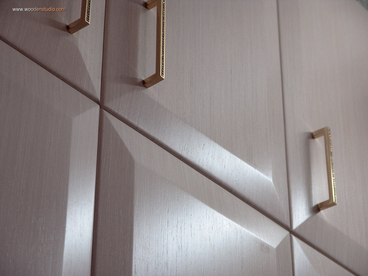

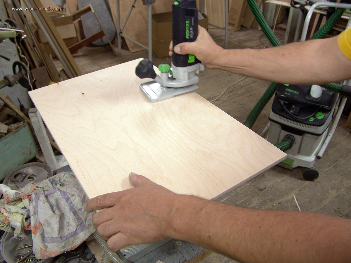

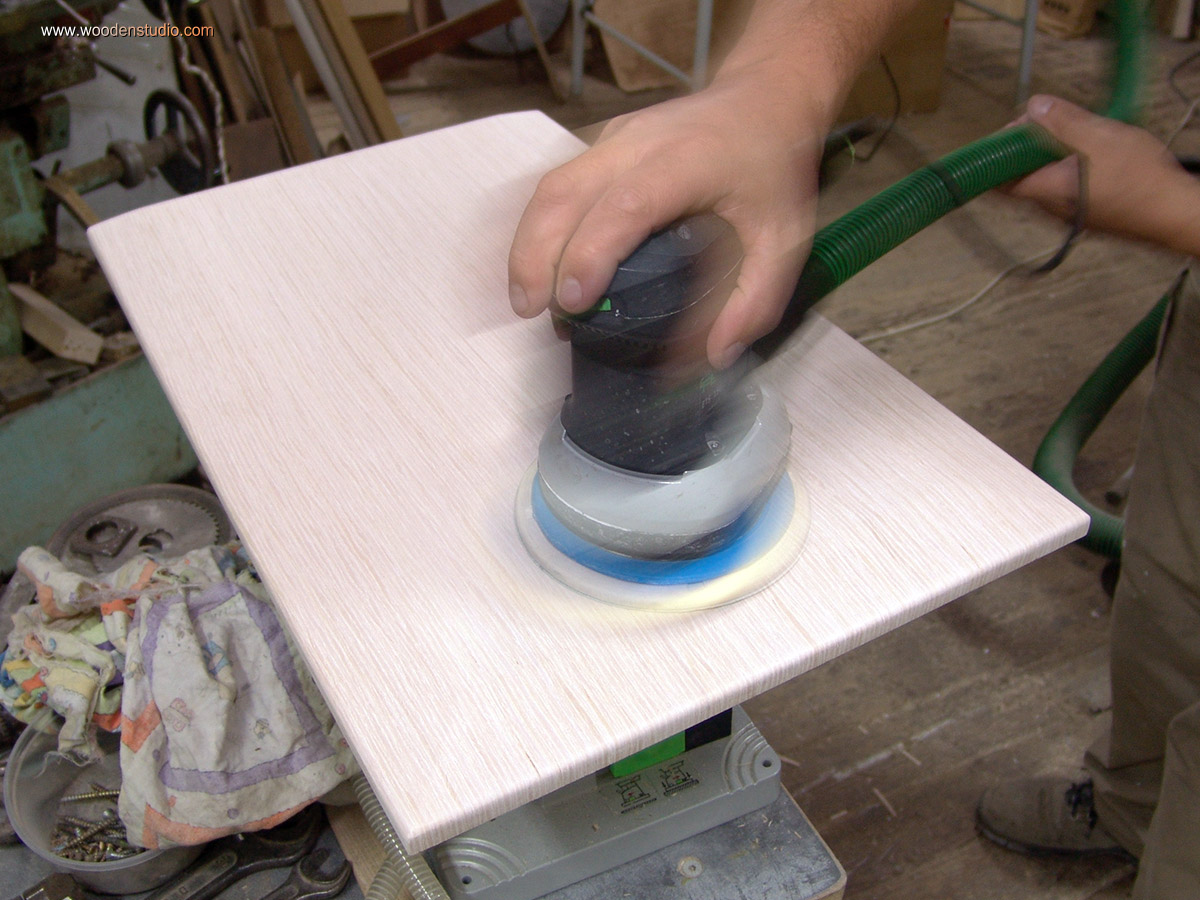

Вот, что получилось из обычной фанеры:
Снимаю шляпу. :good: Как говорил Остап Бендер: "Вот, что можно получить из простой швейной машинки Зингер".

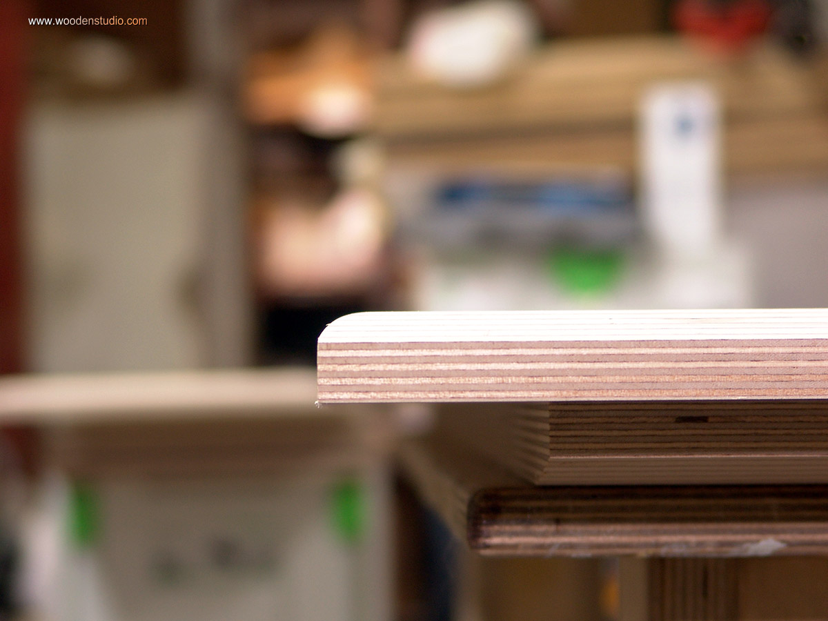

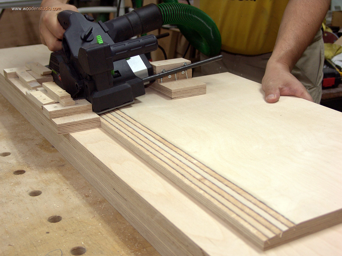

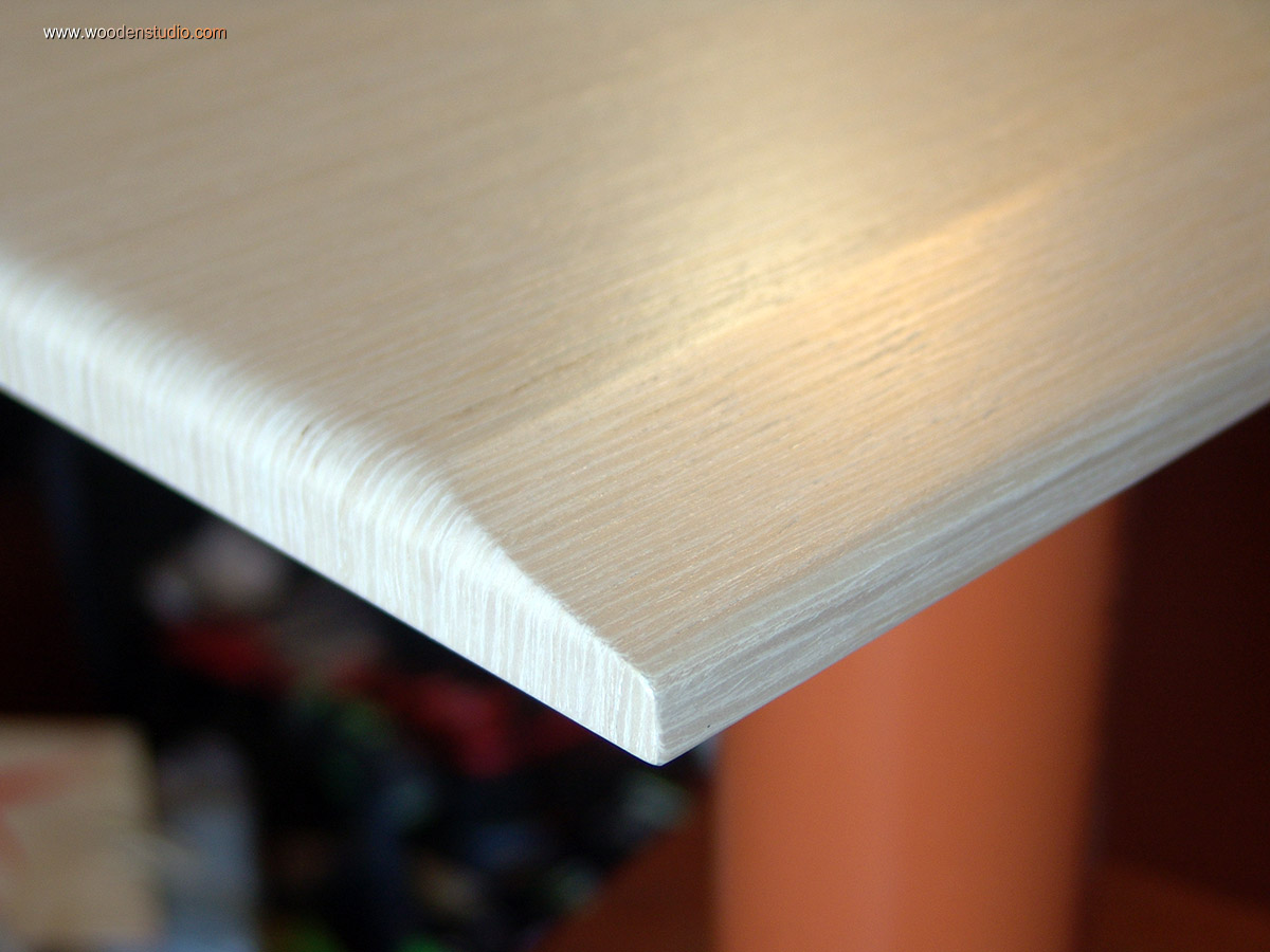

Дмитрий Григорьевич, очень красиво получилось. А вот этот фацет с самого начала снимали рубанком? Или сначала пилой, а рубанком доводили?
Спасибо. Фацет только рубанком. Приделал временную конструкцию из обрезков, которая фиксировала угол и положение рубанка. Затем за несколько проходов рубанок опускался до заданного уровня.

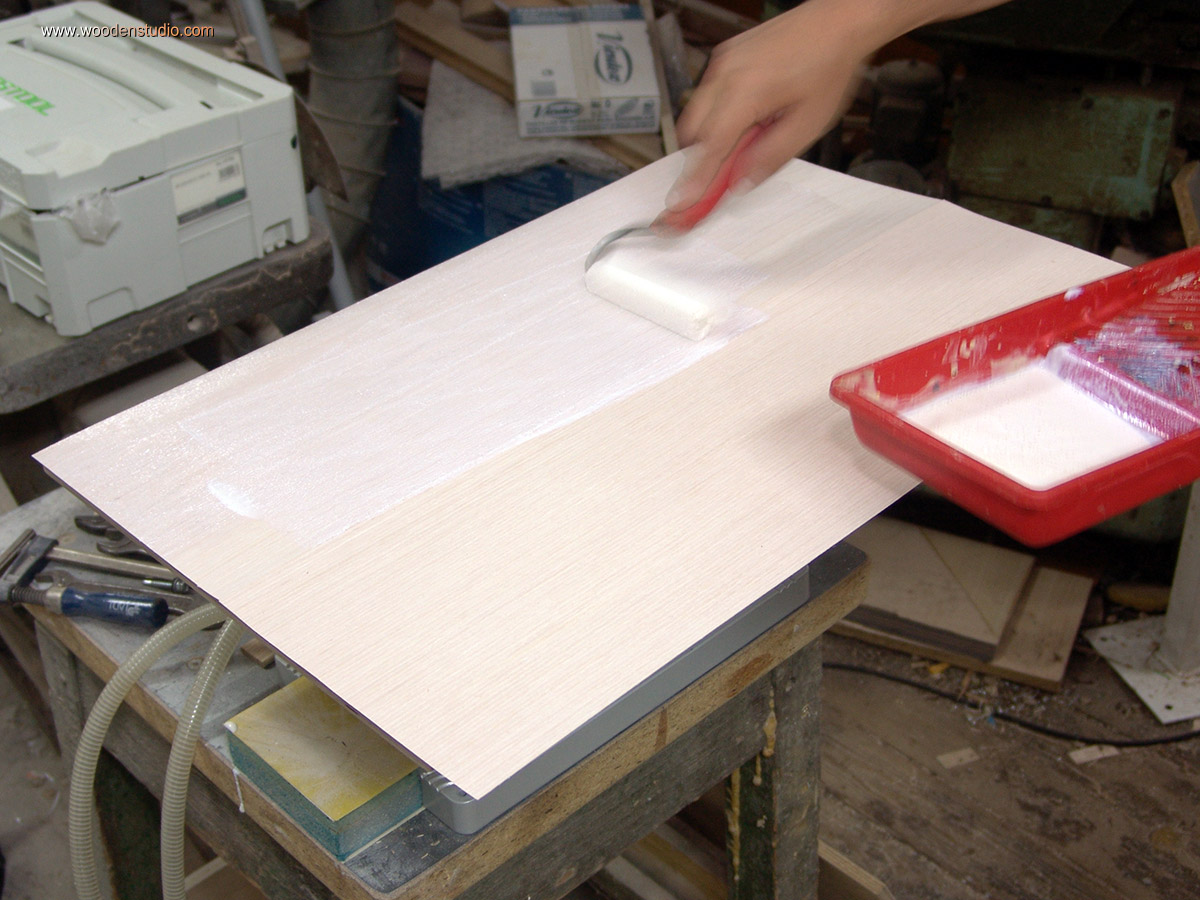

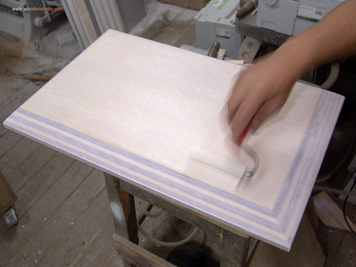

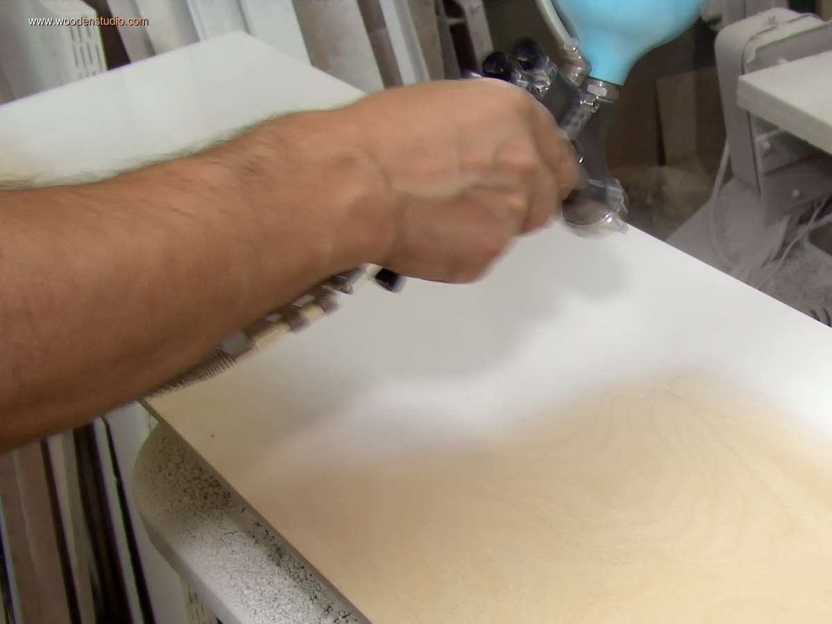

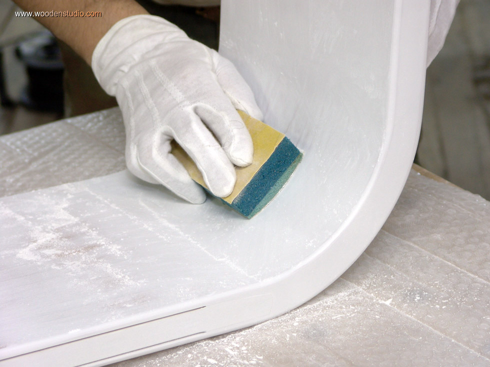

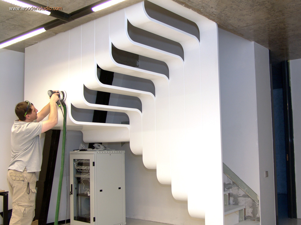

Есть, правда, один вопрос - вы всегда лакокрасочные наносите в таком пыльном помещении? Я к чему: мы собираемся камеру купить лакокрасочную, так вопрос пыли остро стоит - гидробарьеры там всякие, аспирации.. Может, оно и не надо? :)
...трудоемко, затратно...

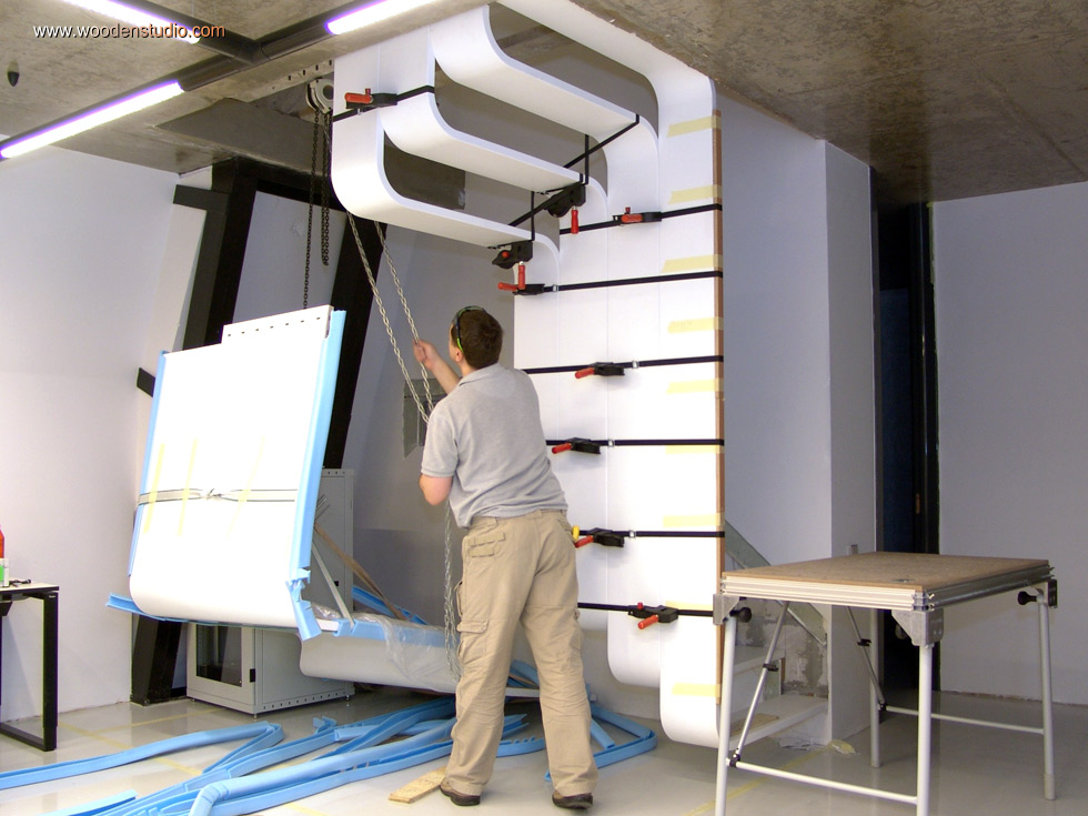

На самом деле, здесь речь идет о технологии. Технологии беспрессового фанерования, в ней вся "фишка". С одной стороны можно фанеровать в "домашних условиях", с другой - сверхгабаритные изделия, которые не влезут ни в один пресс.
По второму вопросу.
Камера нужна, не отказывайтесь от своей идеи. То, что я крашу без камеры - это скорее вынужденая мера, пусть даже результат очень хороший, но камера упростила бы мне этот процесс.
Постараюсь на одном примере объединить два ответа:

Опыт дилетанта: впервые в жизни вскрывал лаком буковые ступени при помощи велюрового валика на условно пыльном чердаке дома. Результатом доволен выше крыши. Не вижу смысла тратиться на фирменную покраску за немалые деньги, учитывая, что через определённое время, что мои ступени, что эрмитажеподобные ступени, нельзя будет отличить.
