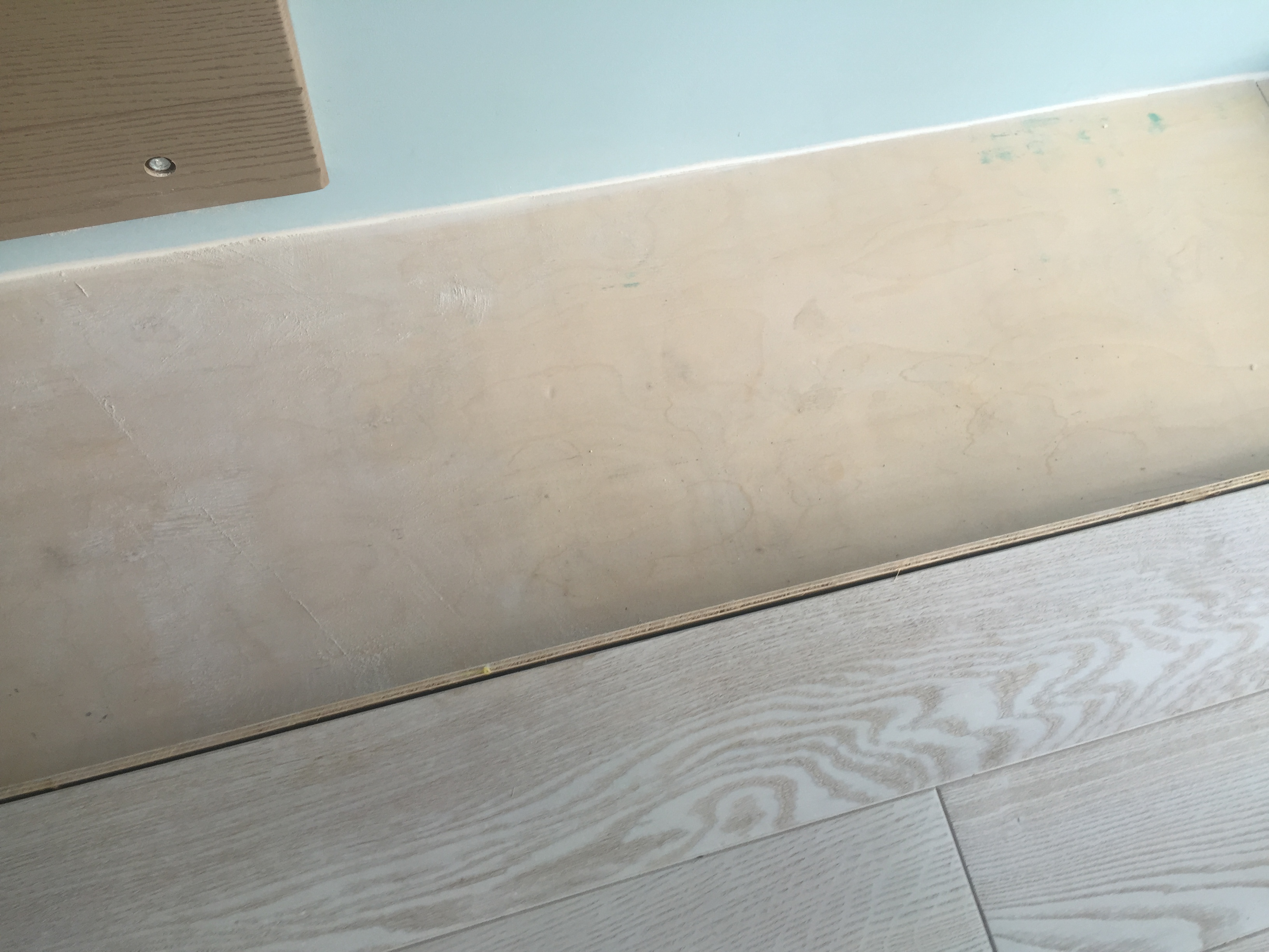

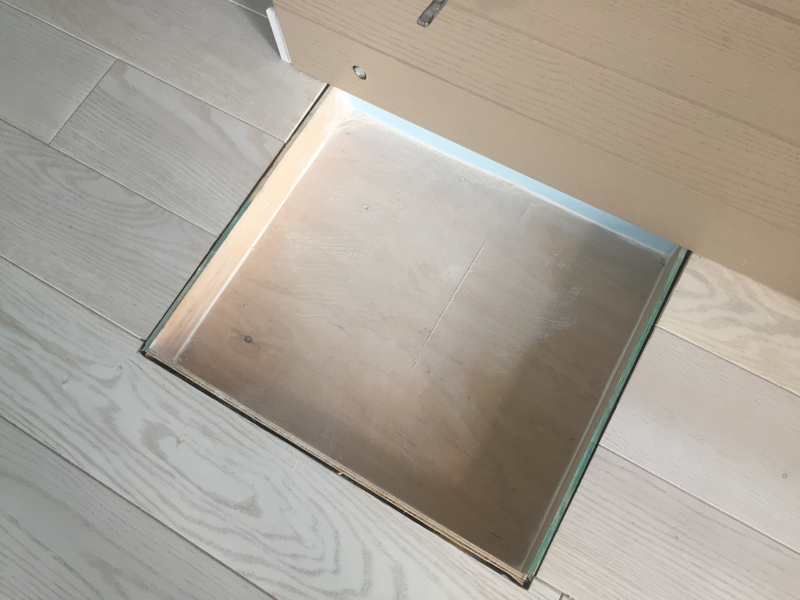

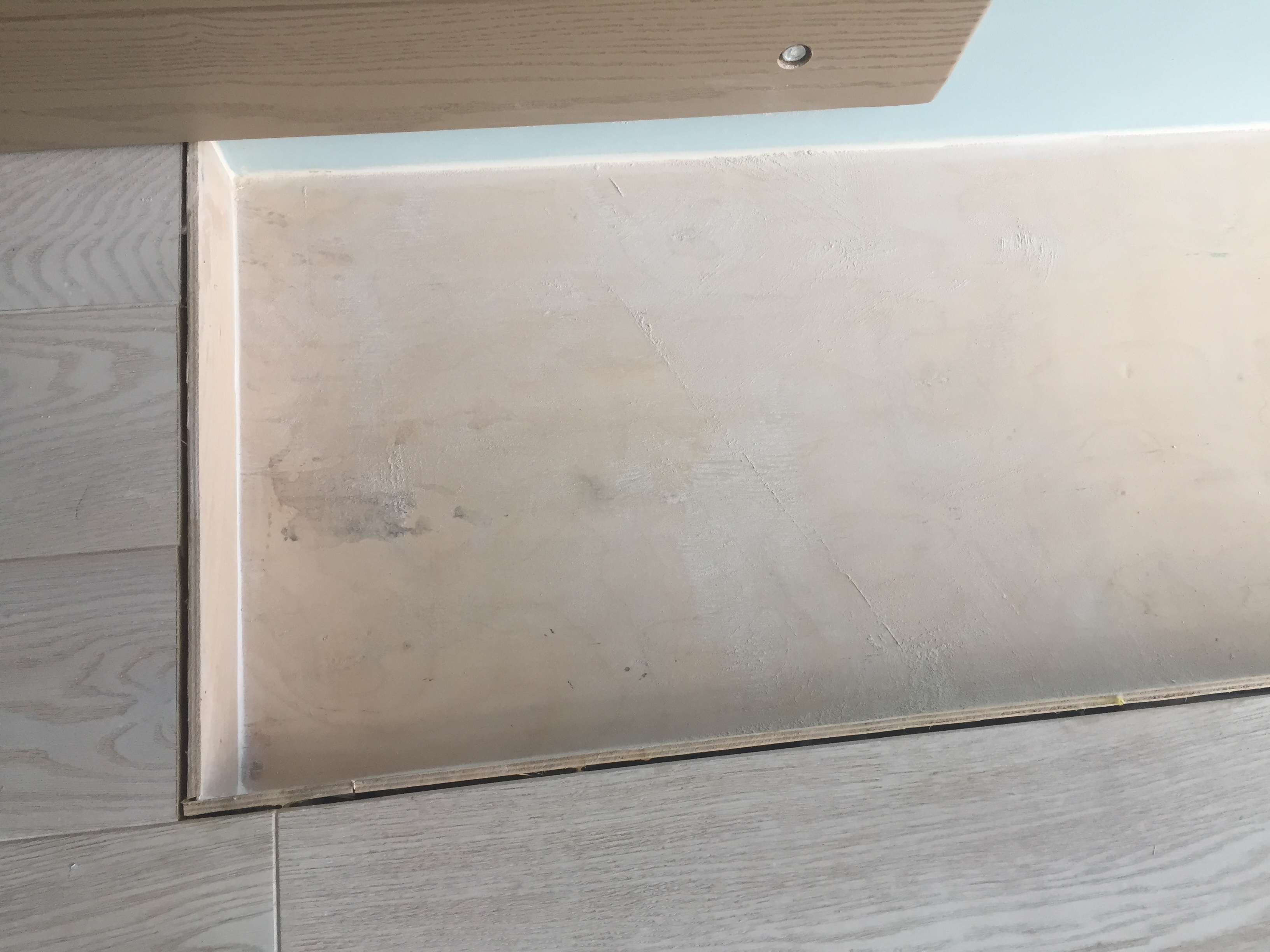

Уважаемые мастера, нужен Ваш такой совет:
1. В полу различные мастера сваяли две ниши, в которых будет уложена галька с декоративной целью. Фото того, как сейчас эти ниши выглядят прилагаю, так же прилагаю фото из нашего дизайн-проекта. Сейчас меня очень смущают торцы ниш (вообще мы надеялись, что полоукладчики зайдут на нишу на толщину фанеры - и тогда торцы фанеры не будет видно, но уже не помню по каким причинам это не было сделано) и зазоры между покрытием пола (массивная доска) и фанерными внутренностями ниш. Что можно сделать, чтоб эти ниши смотрелись более или менее эстетично? Мне пока в голову приходит только вариант - накрыть ниши стеклом с подсветкой по торцам, при этом спилив фанеру сверху на толщину стекла, чтоб стекло было вровень с полом.

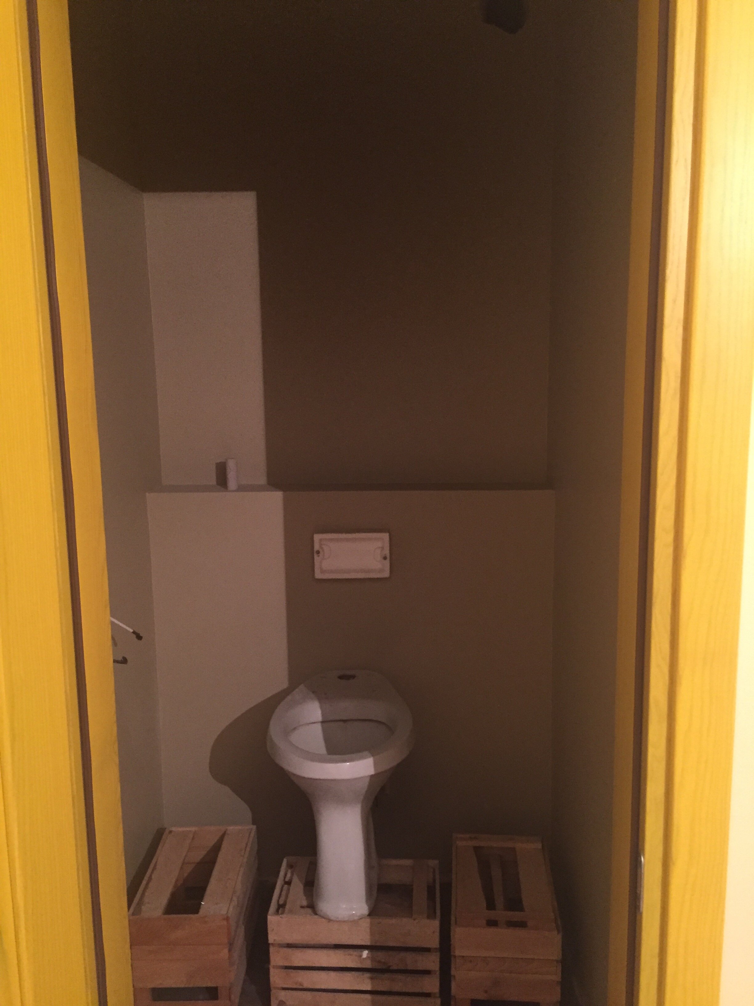

2. В санузле над инсталляцией унитаза нужно сделать шкафчик, главная особенность которого должна заключаться в том, чтоб его было вообше не заметно, что он там есть. То есть створки шкафа должны прилегать друг к другу максимально плотно (с минимальным зазором), чтоб не портить целостность картинки, которая будет нанесена от пола до потолка, включая эти самые дверки. Фото как это должно выглядеть и фото того, как выглядит комната сейчас прилагаю.

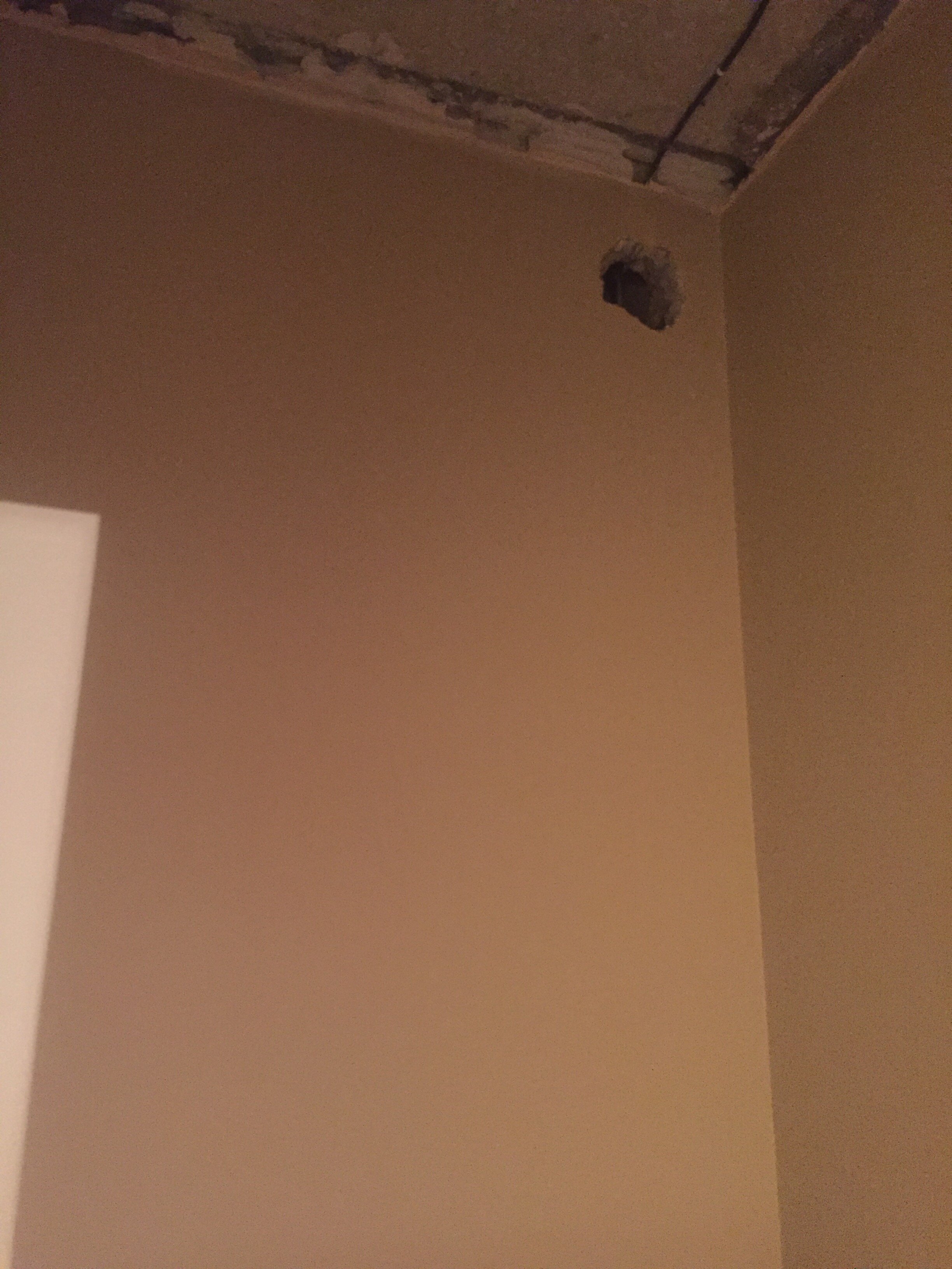

3. Так же нужен совет по-поводу вентилятора в этом самом шкафчике из пункта 2. Если делать шкаф не до потолка - а до низа вентилятора, будет нарушена задумка (изображение на стене хочется, чтоб было от пола до потолка). Как можно вывести вентилятор через шкафчик (глубина шкафчика предполагается меньше 20 см).

Если Вас не смутит что я не "мастер", а "любитель"...
я бы торцы фанеры обклеил мешковиной, чтобы было заподлицо с уровнем ламината, заложил галькой нишу, стеклом накрыл с заходом на ламинат, миллиметров по 20, к нему бы и крепил. торцы стекла свести на угол.
только по центру ниши подпорку бы поставил под стекло.
а там стекло изначально не предполагалось?
по пункту 3:
вентилятор стационарно к стене - в отдушину.
в дверьке - прорези под воздухозабор. при закрытой дверьке - уплотнителем к вентилятору.
возьмите пылесос - посмотрите как уплотнен переход от крышки к мешку пылесборника. принцип тот же.
