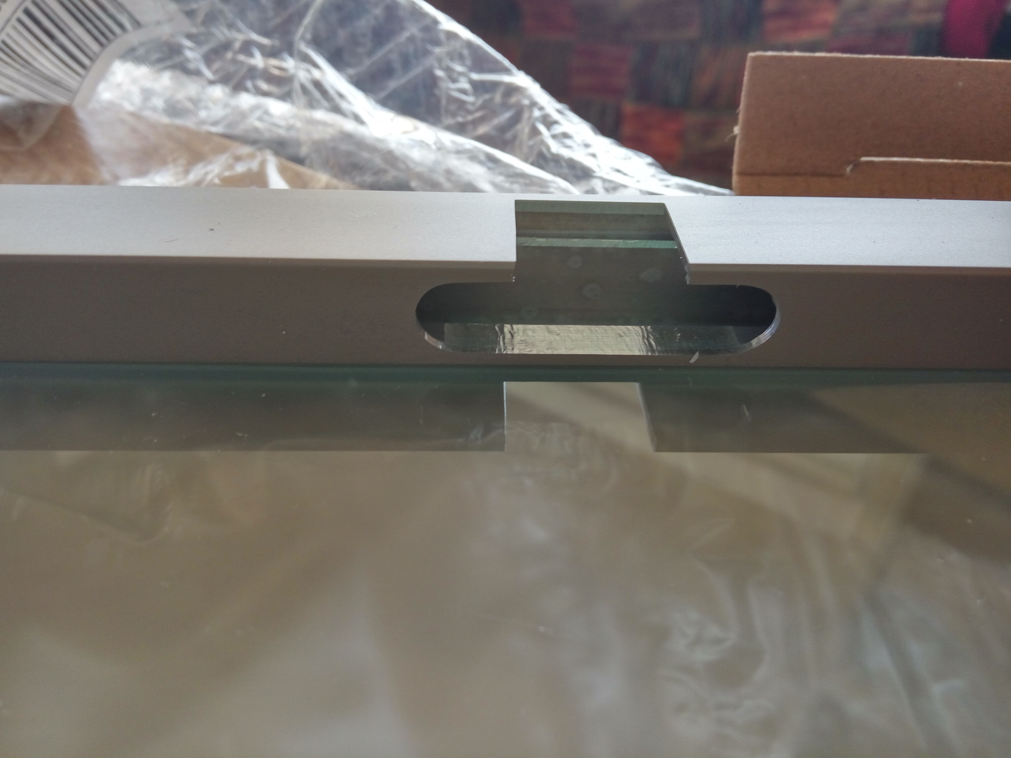

Підкажіть, будь ласка. Замовили скляні фасади в тонкій алюмінієві рамці, але промахнулися з отворами під петлі, замовляли на Віярі, отвори вийшли замалі, блюмівські петлі там не поміщаються. Де можна розсверлити чи ще підрізати рамку? Ідеально, щоб контора працювала завтра, але не принципово. Фото отворів додаю, петлі блюмівські від Авентосу
Уточню трохи. Зробили фрезування овальною фрезою, а у блюма прямокутні петлі. Де, як і чим можна виправити отвори?

...замовляли на Віярі...
То чому не звернетесь знову до них? Можливо перероблять під ваші вимоги.
Бо виявилось, що вони взагалі не роблять присадку під блюмівські петлі, у них фреза тільки під такі овальні. Їздила ще в Кронос і в Браун - вони теж не роблять фоезування під блюмівські петлі. Щось я тепер розгубилася - де взагалі роблять присадку блюмівських петель на вузьку алюмінієву рамку?...
Тут варианта 2:
1) напильник в руки и допиливать самостоятельно
2) попробовать обратиться на Мебельные технологии - они блюмом торгуют, думаю и присадку делают!
