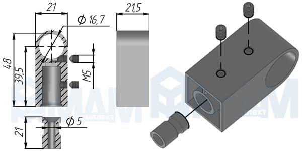

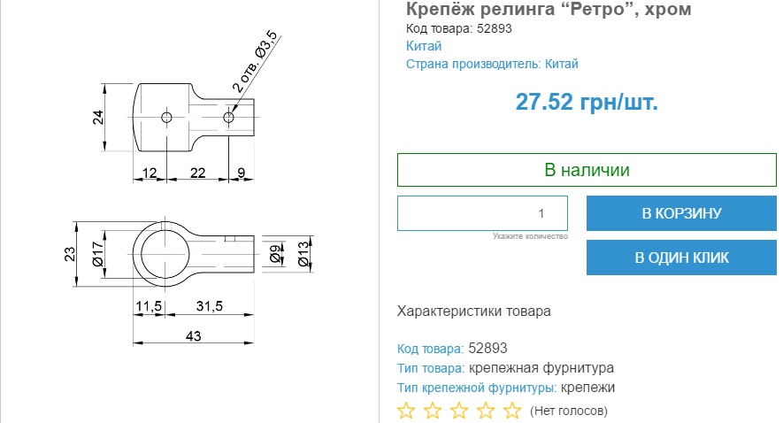

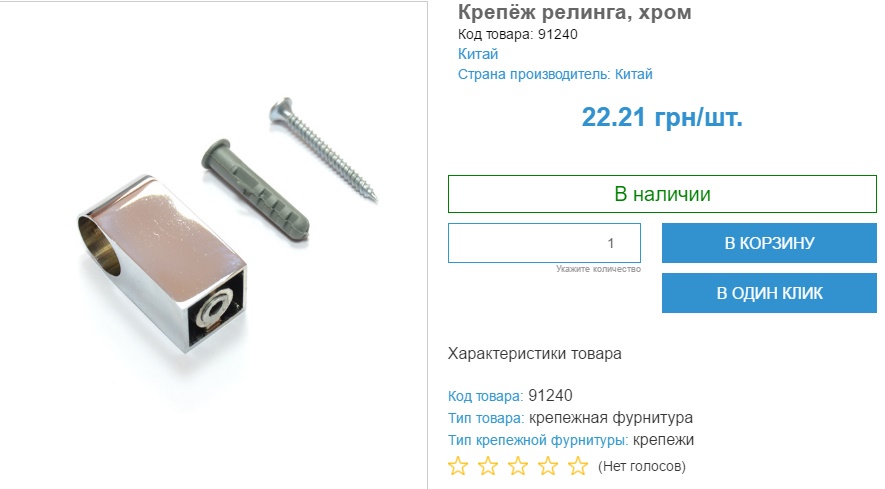

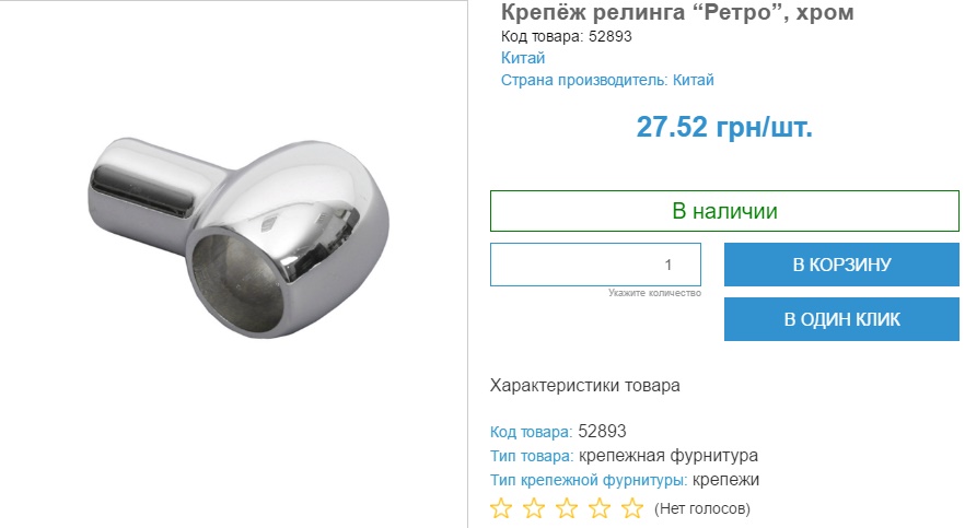

А есть что-то похожее под трубы диаметром 16-20 мм и высотой от поверхности до трубы порядка 20-30 мм?
Кухонные реллинги имеют диаметр 16мм, стойки и держатели для них короткие.

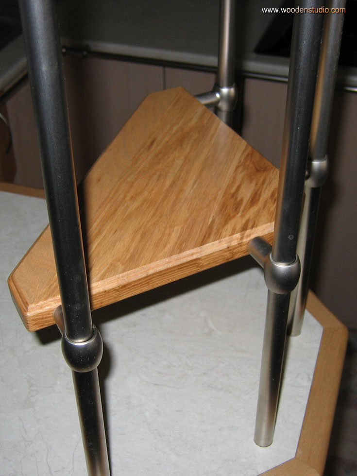

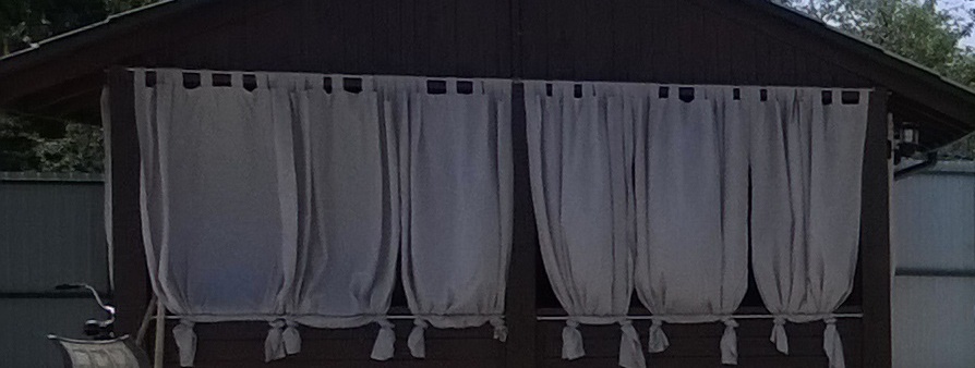

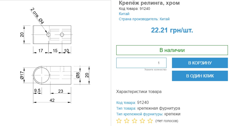

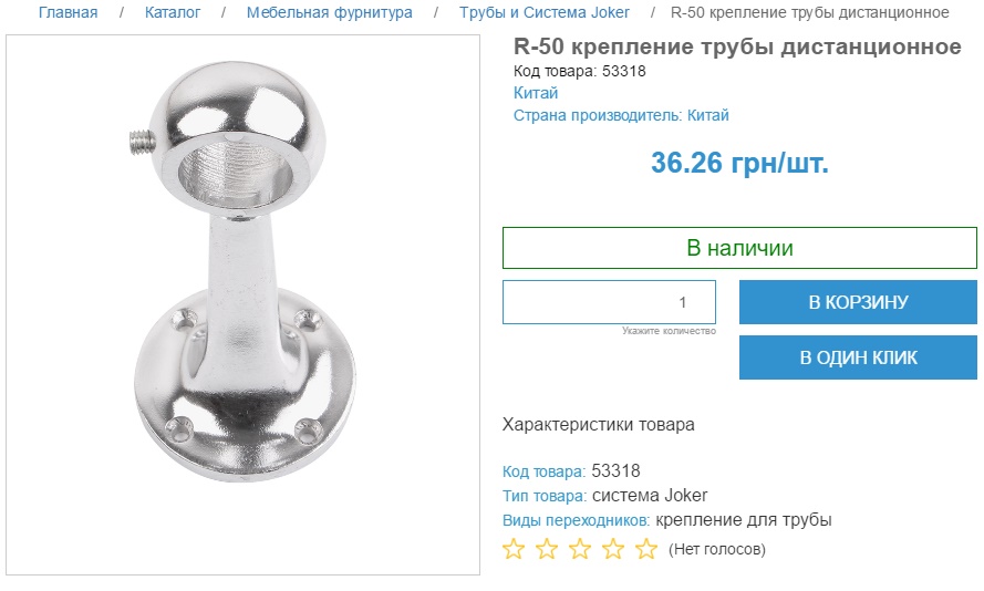

Я хочу в деревянной беседке повесить шторы на самодельные карнизы, как на фото (принцип тот же, но штора будет оформлена по другому). Так как беседка прямоугольная и длинная, то у меня получаются стороны 510 и 340 см. Для этого собираюсь купить анодированные алюминиевые трубы 16*2 мм, которые хочу посадить на держатели через каждые 170 см (расстояние между стойками). Нашёл такие держатели, но сомневаюсь что выдержат нагрузку: смущает не так один дюбель/саморез, как крепление самого держателя к серцевине.
Сердцевина «коня» выдержит. Я их и имел ввиду. Только шуруп нормальный надо ставить.

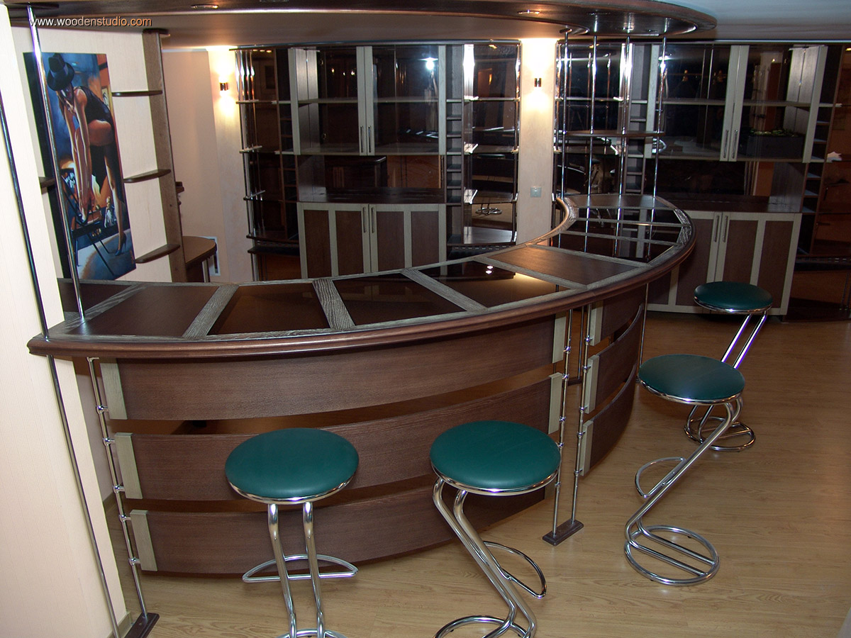

Пару фото помогут принять решение. У меня там далеко не шторы..
Я их и имел ввиду.
Есть варианты или все хороши: что с вияра, что с эц?
Что посоветуете?
Весьма убедительно. :good: А труба какая? Это часом не система Джокер под 25-у? В моём случае трубы 16*2 мм будет достаточно?
Я сейчас четко не скажу, так как давно не приобретал их. Просто показал идею.
Что посоветуете?
Когда будут в руках держатели, то по диаметру отверстия можно подобрать из имеющихся - Шурупы по дереву
Весьма убедительно. А труба какая? Это часом не система Джокер под 25-у? В моём случае трубы 16*2 мм будет достаточно?
Это труба 16х1. Тогда в проектах много их использовал.
