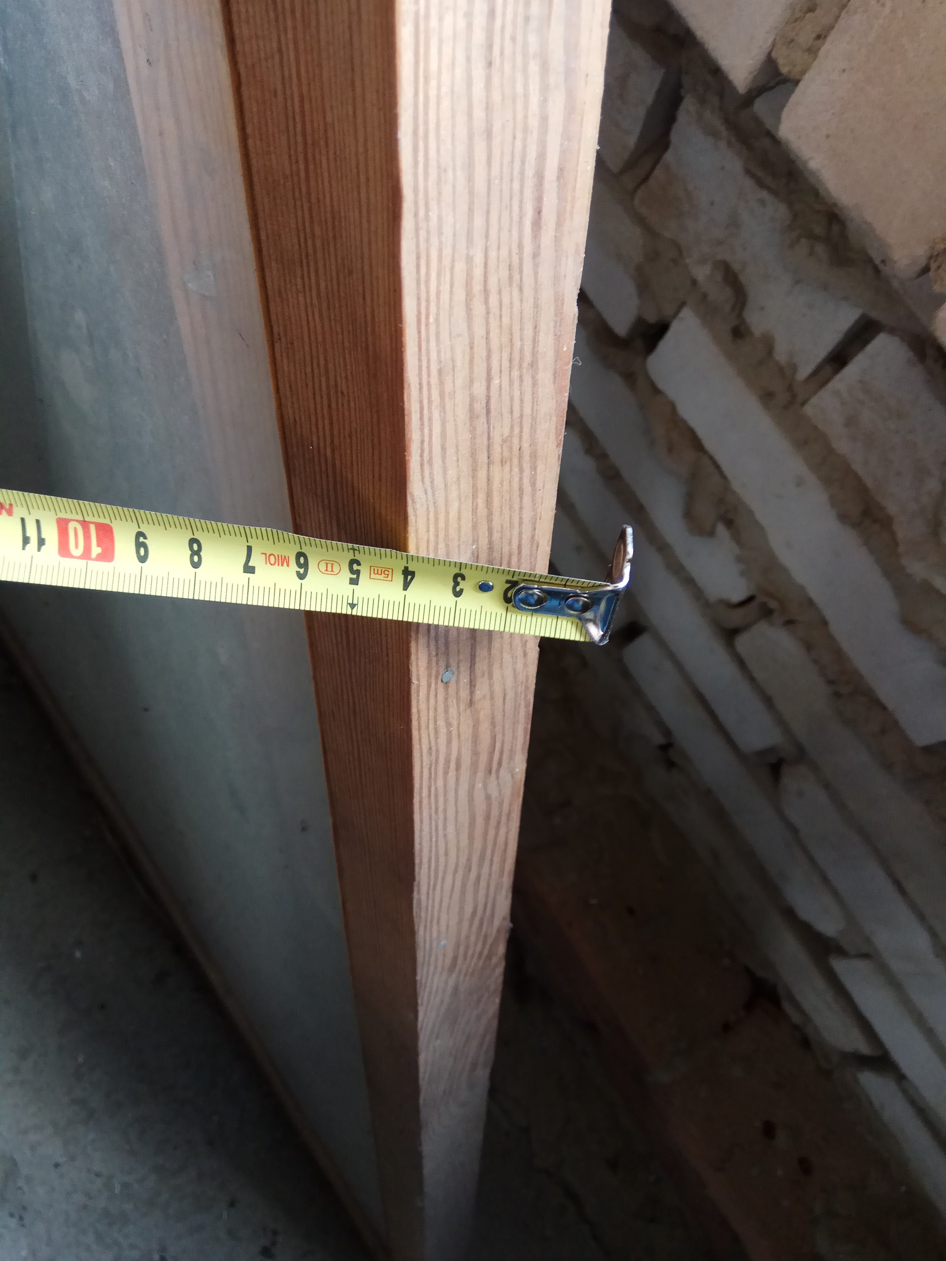

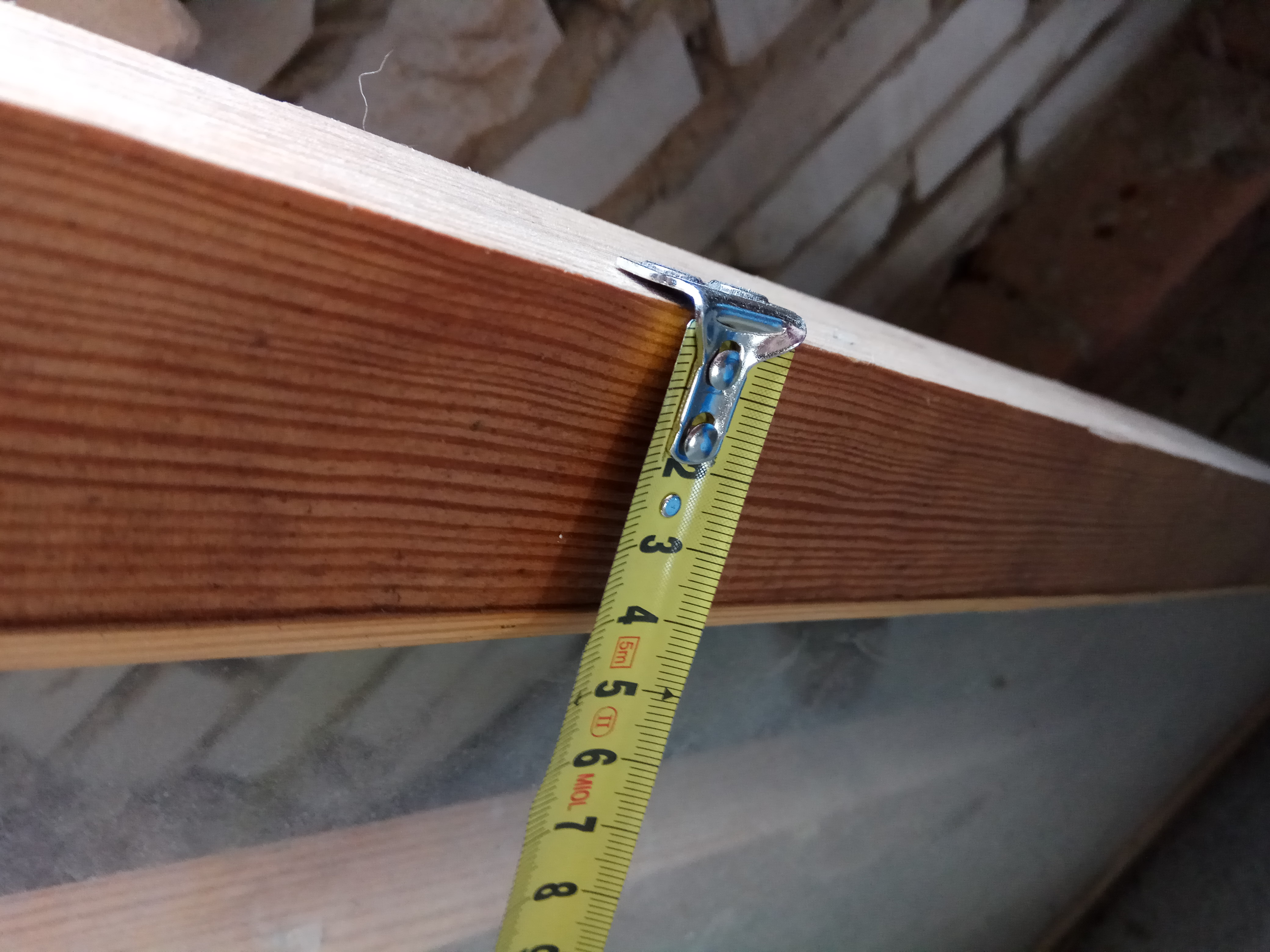

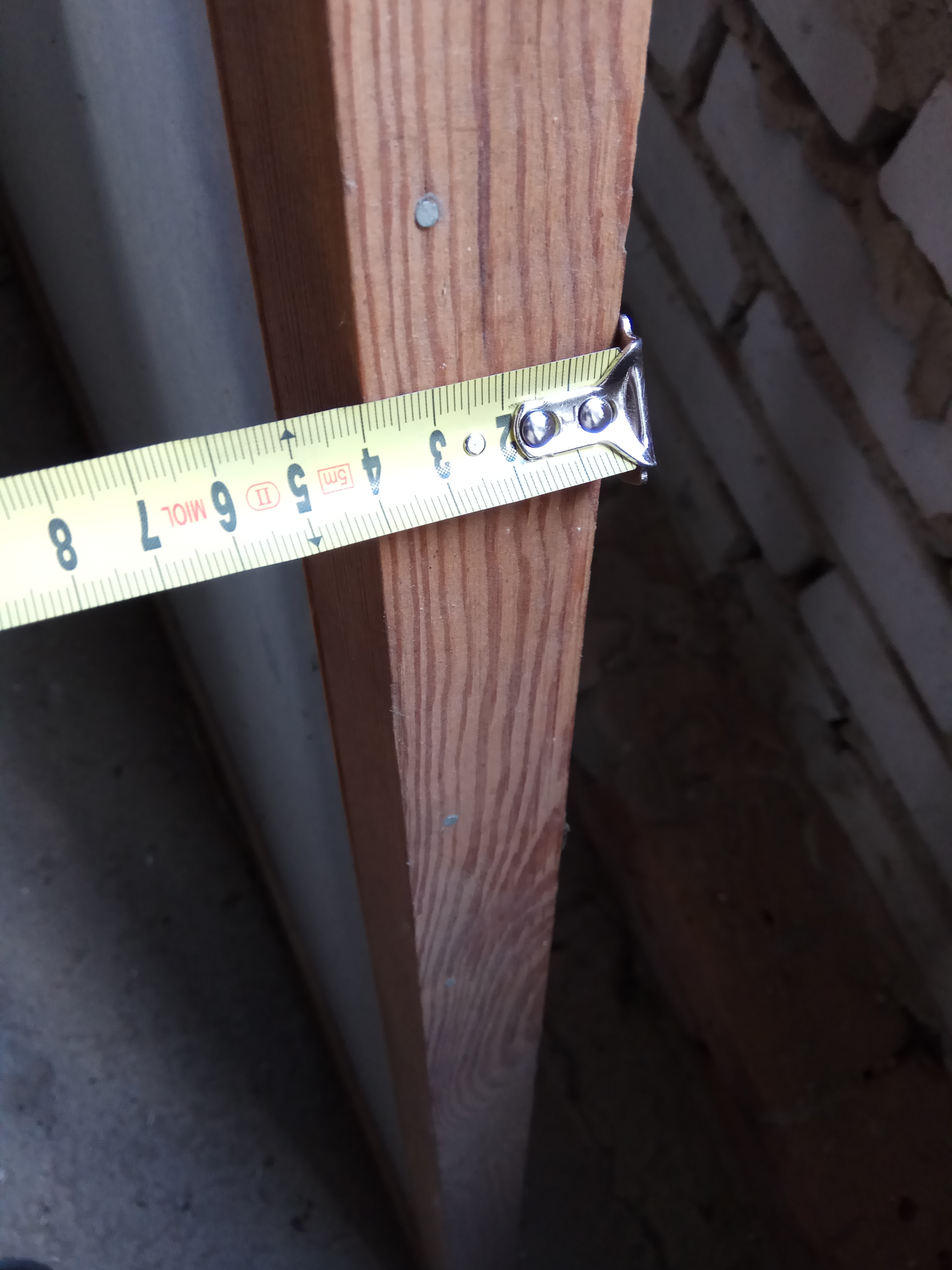

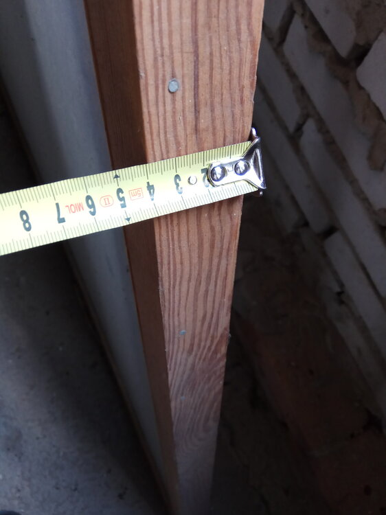

Не мебель, но деревянные оконные рамы: можно такую задвижку врезать в такую оконную раму, не вынимая стекло?
И что - никто никогда не пожаловался на вылезшиеся в процессе эксплуатации косяки? Так не бывает: и что не вылезали, и чтоб не жаловались)
Конечно бывает, и даже после окончания срока гарантии я приезжаю и по возможности делаю за свой счет
Если ширина задвижки до 30 мм , то можно. Если более, то стремно.
Вы хотели сказать глубина?
Смотря какой инструмент использовать для врезки.
А в чём проблема снятия стекла?
Фрезер. Морока.
Фрезер
Я бы фрезером врезал,особенно уверенно с использованием чужой фрезы...Есть риск задеть гвозди.
Да, глубину.

Не думаю, что штапик прибит очень длинными гвоздями, что бы их зацепить фрезой, тем более , что гфозди для штапика очень тонкие и фреза их не заметит. Тут важнее глубина самой здвижки, так как рама имеет ширину 40 мм.
40мм это до штапика,который лежит в четверти под стекло.Сама четверть предположительно 10*13мм.Итого,сечение стойки рамы-50*40.

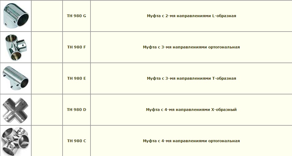

Подскажите, пожалуйста, где найти и как называется "тройник" для рейлингов, которые в кухне обычно вешают, вот такого вида:
Т.е. надо к вертикальной трубе пристыковать горизонтальную посередине. Диаметр неважен - надо для ванной комнаты для шторки (горизонталь) и мини-перегородки со стеклом (вертикаль) и трубу буду брать под размер фурнитуры тогда.
А то, что-то, никак не получается найти такой :(
Такое устроит:
Скорее такая штука подойдёт.
Джокер viyar.ua/catalog/r_42m_soedinenie_konechnoe/
Посмотрите здесь, может что-то подойдет:
viyar.ua/catalog/relingi_i_komplektuyushchie/
Смотрел-смотрел и, судя по сообщению от lagish, таки просмотрел :(
Такое устроит:
Да, вот про ТН 980 Е и вел речь (оказалось не тройник, а муфта :) ). Спасибо за наводку!
Добавлено через 4 минуты
Спасибо, если оно разборное (чтобы горизонталь можно было без всяких ухищрений вложить, а не всовывать), то это самое удобное!
Все время искал в разделе рейлингов, а оно вона где оказалось :)
не тройник, а муфта
Муфта соединяет ТРИ конца трубы,джокер-присоединяет конец трубы к ЦЕЛОЙ трубе в любом месте...
Спасибо за ценное замечание! Тогда точно джокер нужен.
