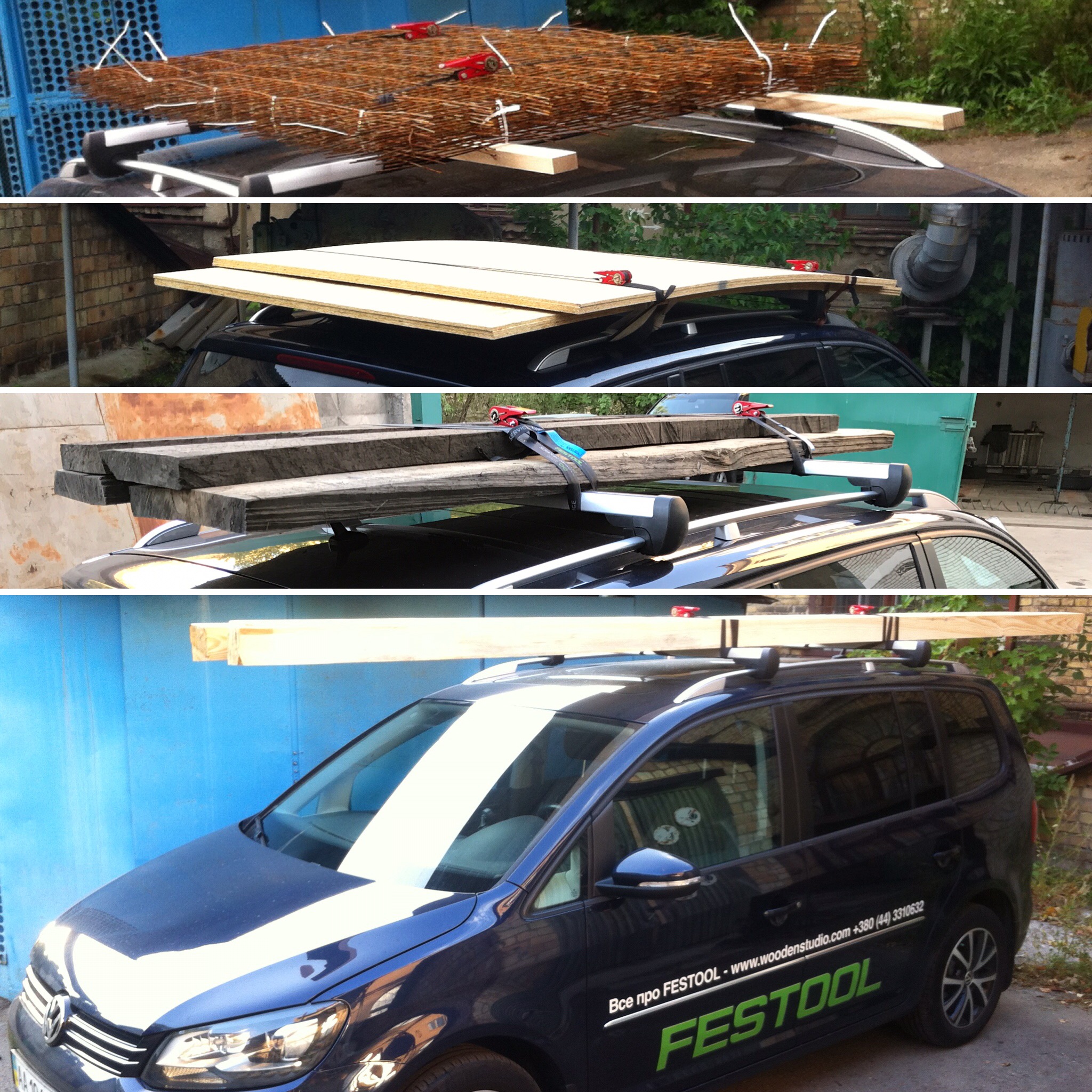

а большой кусок прокладівается планками от ребер багажника и стягивается спецлентой накрест
Я так понимаю, что надо подложить две CD60 по 3 м - иначе никак?
А можете подсказать, как перевезти порезанную ДСП 18 мм (2800*800-1, 1700*500-2 и 900*500-2) на багажнике Жигулей?
Сначала 1700х500-1шт, потом 900х500 - 2 шт вдоль нижней детали, в 1 слой. Потом 1700х500-1 шт, и самая верхняя- 1800х900. Весь этот слоеный пирожок притянуть к багажнику плотно, подложить картонку под веревки на ребрах. Обязательно перехватить веревкой передний край.
Ехать - как на гололеде ...
Вожу разное добро, от листов акрила, до брусов и т.п. Для гнущихся листовых деталей использую продольные подкладки. Главное защитить кромки от передавливания веревками.

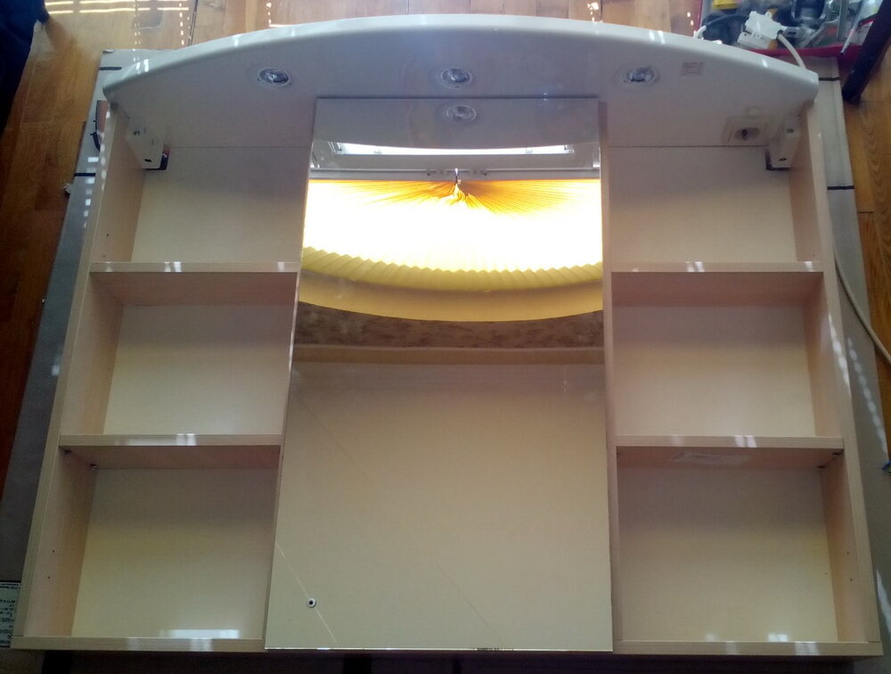

Переделал навесной шкафчик в ванную.
От старого осталась только верхняя дека с подсветкой и дверьки с зеркалами.
вопрос:

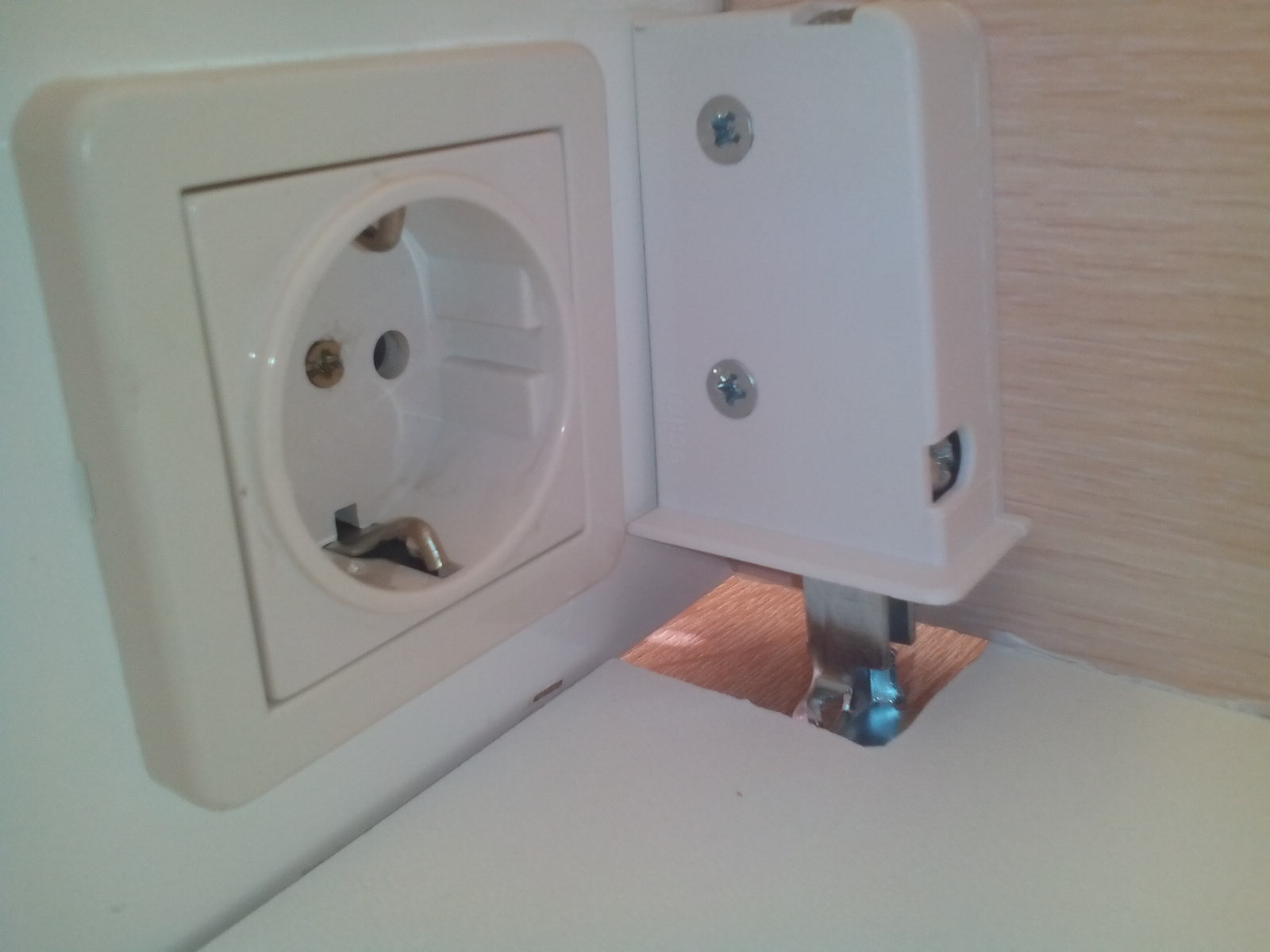

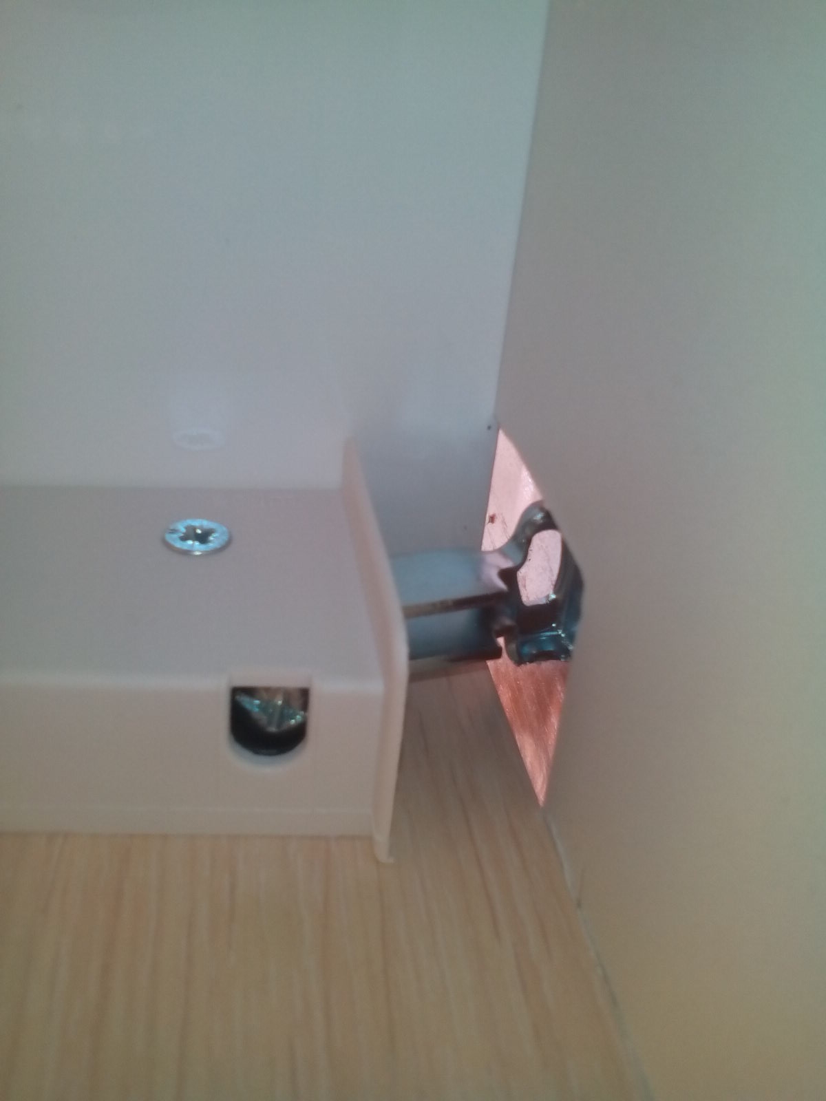

допустимо ли такое крепление навесов как на фото (не заподлицо с задней панелью, а в 1,5-2 см.)?
объясню почему не смог закрепить заподлицо.
верхняя дека(панель) притянута к ДСП шурупами через старые дырки.
расположил навес так чтобы его крепеж не попал в те шурупы.

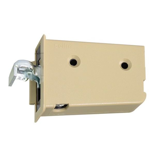

навесы sсilm. габариты конструкции 1000х740 мм, вес ... до 30 кг.
теоретически могу не ставить боковые зеркала. это "минус" килограмма 4.

насколько я помню SCILM до 100 кг выдерживают, но лучше проверьте
я про "вылет" язычка и получающийся рычаг
Главный вопрос не в том, сколько выдержит собственно подвес, а в том, как он прикреплен к корпусу. Получается, что весь вес тумбочки передаётся на четыре самореза, а потом, когда(если) их начнет немного вытягивать, на крышку. В классической ситуации с навесным кухонным шкафчиком имеется вкладной(между боковин) верх, в таком случае над подвесом нужно устанавливать шкант с клеем, чтобы вес передавался на него. В вашем случае, когда крышка прикручена сверху, к тому же шурупами, сложнее усилить этот узел. Я бы рекомендовал понаблюдать за этим местом, если заметите, что подвес начал выдавливать крышку, тогда, как вариант усилить уголком, со сквозным креплением крышки на винт с гайкой.
Могу добавить, что я лично в тяжелых навесных секциях перешел на подвесы под запрессовку, и шканты с клеем ставлю всегда.

в шкафу 4 вертикальных планки дсп.
2 боковые и 2 внутренние. поверху которых - дека со светом.
в каждую из боковых планок через дек ввинчены по 2 шурупа 70 мм, 6го диаметра. в средние - по 2 конфирмата.
оторвать деку (крышку) малореально.
лишьбы сами навесы не разлетелись, я за них боюсь
Вас смущает,что крепление не упирается в заднюю стенку?
На надёжность крепления это никак не влияет,а вот (при такой конструкции) если поставить крепления впритык к задней стенке,тогда не удасться прижать пенал к стене и зазор будет между пеналом и стеной,причём зазор косой...

Подобные навесы - полная фигня, как по мне... Там внутри него - болтик 4мм входит в пластинку толщиной меньше миллиметра буквально полутора витками резьбы :sad:
Резьба не в самой пластинке,там за "пластинкой",ещё гаечка имеется.Да и "пластинка" потолще будет...Хотя не исключено,что Вам приходилось разбирать упрощённое крепление.
Может и так. Все равно зацеп зубчиками за планку на стене - не внушает доверия. Слишком много переходных соединений
Подразумевается, что этим болтиком 4мм регулируется по глубине навеска тяжеленного шкафа.
Я не понимаю, как оно может работать - резьба срывается на раз... Особенно "приятно, когда уже полкухни здоровенных шкафов навешено, а тут... опа - получи западло.
Не, мы давно закинули такие крепления
За это не переживайте, навесы качественные. Вообще то они почти всегда ставятся не впритык к задней стенке, а с отступом 16 мм., чтобы было место спрятать шину. В вашем случае мешает ДВП, можно сделать вырезы и использовать две короткие планки viyar.ua/catalog/planka_podvesa_stalnaya_l_120_mm_ssilm/ , правда их будет видно внутри и это не красиво, но иначе будет, как уже написали -

За это не переживайте, навесы качественные. Вообще то они почти всегда ставятся не впритык к задней стенке, а с отступом 16 мм., чтобы было место спрятать шину....
Вы абсолютно правы про отступ.
на навесах есть специалый бортик (на фото его видно), который должен заходить в паз для задней стенки из дсп.
но, так как конструкция у меня упрощенная, этот бортик пришлось срезать.
судя по тому, каково было его срезать, пластмасса навеса оччень качественная )))
вобщем, спасибо, успокоили )))
