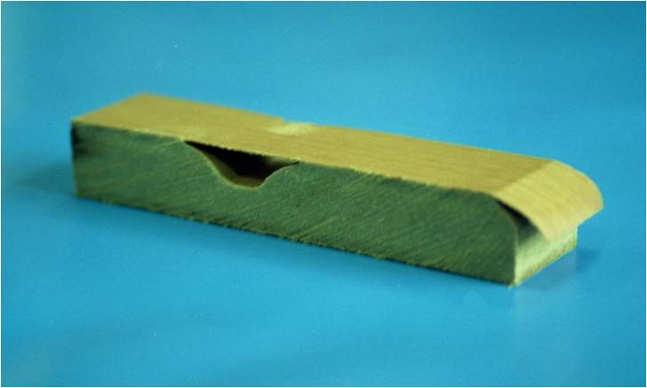

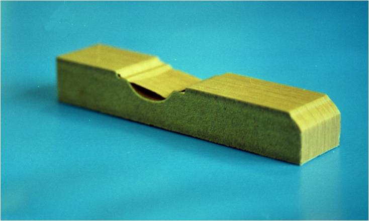

Проблема отклеивания пленки ПВХ от МДФ зависит от клея и технологии склеивания.
Нанесли мало клея - отклеится, не выдержали температуру при прессовании - отклеится .. .. Тут даже на самой хорошей фабрике может сыграть человческий фактор, так что риск есть. Как вариант в дизайне сделайте чтоб фасады были дальше от варочной поверхности, например сделайте открытие полки по сторонам вытяжки или пусть будет между вытяжкой и верхними ящиками немного места.
Отклеивается когда под воздействием темпертуры пленка нагревается, при ошибках вакуумного прессования. особенно в местах фрезировки и по краям фасада.

Не могу сказать о Вияре, так как используем фасады Полифасада /Черкассы/, но скажу мнение, которое выработалось годами. ПВХ ламинированные МДФ фасады действительно имеют недостаток, независимо от производителя (явный брак не рассматриваем) - ВОЗМОЖНОСТЬ отслоение плёнки в местах эксплуатации с повышенной температурой. Это, как правило, близлежащие места возле духовки, над плитой (возле вытяжки), над эл.чайником. Замечено, что практически отсутствуют данные проблемы с патинированными ПВХ ламинированными МДФ фасадами, по крайней мере, не было ни одного случая рекламации. Возможно, потому, что они вскрыты защитным слоем лака и это препятствует проникновению горячего пара. Поэтому, остановился бы на таком виде фасадов + зрительно выигрываете. Правда, они применяются, в основном, в классике. Лично мне крашенные фасады не нравятся по причине того, что в процессе эксплуатации возможны отстрелы краски + быстро затираются. Если в модерновом стиле, то лучше уж пластик. Мнение сугубо личное, т.е. ИМНО.
А можете дать больше информации, как правильно выбрать пластик?
Еще есть МДФ плиты, покрытые акрилом. Супер глянцевые.
НО недостаток этих материалов (пластик и акрил на МДФ плите) в том, что это листовой материал и его надо нарезать в размер, а это означает отходы (для размерной сетки кухонных фасадов отходы большие), а потом надо кромковать (что не лучшая защита от влаги) или обрамлять торцевым профилем, что недешо да и не всегда желательно по дизайну.
Мне лично крашенный МДФ тоже впрочем не нравится - больно тонкий слой краски. На паре советских кухонь видел сколы, так там толщина слоя была по-более. И фасады были внутри наборные, а не МДФ.
Пластик еще бывает и толщиной 4мм. Тогда - в алюм. рамку.
Еще пластик бывает что-то около 1мм, тогда его клеить можно на ДВП и потом уже в рамку. Вот только я не сталкивался, этот пластик 1мм толщиной с клеевым слоем или без?
Иными словами, мне кажется, что пленочный МДФ - не худший вариант. Но у отечественных производителей глянцевые пленочные фасады приобретают вид апельсиновой шкурки, увы.

Если зайти из далека, то в фасаде, как одном из важнейших элементов изделия, потому как задаёт стиль, вид, облик, следует различать три составляющие: основание, декор, торцевание. Как правило, основой служат ДСП, МДФ, массив дерева. Отделочным материалом может выступать плёнка ПВХ, пластик, шпон, стекло, краска. Отделка торца: кромка PVC, ABS, PMMA; шпон; С, Т алюминиевый профиль. Это, если в общих чертах, естественно, есть отдельные технологии, типа постформинг, софтформинг, алюминиевые рамочные фасады, мдф рамочные фасады и т.д.
Теперь по пластику, применяется две разновидности: hpl пластик -бумажнослоистый пластик высокого давления, рмма пластик (акрил) - полиметилметакрилат. Если отбросить все заумные слова, то попросту hpl пластик - это хорошо известный гетинакс, а акрил - оргстекло (плексиглаз). Первый имеет более высокие защитные свойства, обеспечивая, таким образом, более высокую устойчивость к механическим, термическим и химическим воздействиям. Непосредственного поставщика я оговорил выше . Следует добавить, что:
  • намного наряднее смотрятся глянцевые фасады, в отличие от матовых, однако, с практической стороны, ровно как раз наоборот
  • лично мне, витринные (под стекло) пластиковые фасады не нравятся, куда на много лучше сопрягаются алюминиевые рамочные фасады
  • ввиду того, что наклейка пластика идёт с одной стороны, возможны искривления фасадов, по этому, основу лучше брать МДФ или клеить с другой стороны технологический слой пластика

немного добавлю : акрил очень нежный (царапается ) а php должен клеиться только под прессом , а крашенные фасады работают долго при качественном МДФе и соответственно качественными красками и выдержанной технологией....
