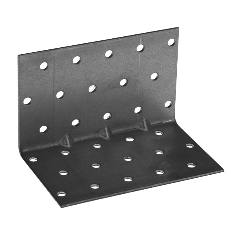

Тумбочка подвесная, а в ней шуфлядка пушопен
Я не сообразил сразу, что с подвесом, как на кухонных шкафчиках, не получится Он много места крадет
Есть варианты подвесить тумбу на какие-то подвесы, чтобы не мешали направляющим?
Тумбочка подвесная
Как по мне,задняя стенка из дсп и дюбелями к стене .
Если несущие саморезы - в торец ДСП, то может выломать ...
Мы крупные шкафы крепим на уголки типа как на фото. Он не занимает места внутри шкафа. Мелкие саморезы сквозь полочку уголка- в бочину шкафа - работают на срез, и выдержат сотни кг. Второй полкой уголок - к стене анкером или на 2 самореза.
Лишь бы стена выдержала.
