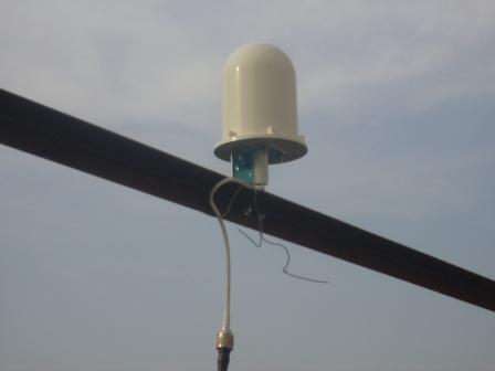

Антенна подключена к телефону? Тел. в сервис режиме показал, что
А)Сота 900
Б)Уровень 80 дБ
Да/Нет?
ДА. Но не антенна подключена к телефону, А netmon на старом самсунге в месте установки антенны показывает 80 db на 900 мегагерцовом диапазоне.
Из этого нельзя делать вывод, в каком стандарте работает в данный момент терминал.
Категорически не уверен в такой принципиальной схеме.

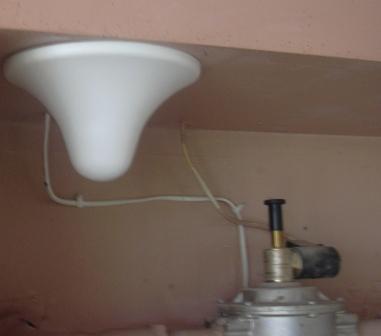

Грибок подключён к репитеру без кабеля?? Я наверное могу предположить, кто в Киеве мог такое продать)
Кто продал, не трогайте за больное.
Там все разъемы N. Вообще все.
Грибок подключен к репитеру кабелем оконеченым N раземом.

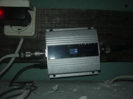

Если приёмная антенна штырь- значит невозможно закрепиться за выбранной сотой - со всеми вытекающими негативны. последств. Низкая чувствительность дело не улучшает. Опять же непонятно - какой именно сигнал залетает сейчас или через секунду в репитер - 900 или 1800.
Так и не понял - на какой диапазон расчитан репитер в итоге? Или он двухстандартный (трёх/четырёх/пяти)?
Одностандартный 900 мгц
Я вообще не верю в рабочую схему с многодиапазонным репитером.
Грибок конечно не фонтан. Ещё и с таким кабелем, и N разъёмом больше похожим на F.).
Диаграмма направленности в горизонтали не указана. Может она отсутвует?)
Судя по всему так: неправильный выбор приёмной антенны, отсутствие ориентирования антенны, низкая чуствительность/мощность репитера и качество тракта, возможные большие соединительные потери, низкая чувствительность грибка с плохой круговой направленностью =крайне низкий коэффициент усиления.

Ну короче. Полюбе надо наружную антенну менять.
То было временное решение.
Возьму
ru.aliexpress.com/item/Outside-Omni-Tube-antenna-800-2500MHz-wide-band-frequency-for-cellphone-signal-booster-repeater-amplifier/1481787840.html?recommendVersion=1&http_swift_null=
Правда врут китаезы за 9db ну то таке.
А там освободится штырь, дальше буду думать что делать.
Крутить волновой канал у меня настроения нет.

Купил здесь (дурак не посмотрел алибабу) Нечто в стандартной китайской коробочке и в стандартном китайском корпусе.
И внутренннюю антенку, грибок на потолок.
Результат следующий:
В радиусе 2 метров от антенны полная шкала, уровень по NetMon такой же, как и на наружной антенне. Цифры не помню.
В радиусе 6-7 метров прямой видимости одна палка. То есть стало лучше чем было но все едино некомфортно.
Вопрос, эти китайские железки расчитаны на стандартную китайскую хрущевку или это такая железка? Как я понимаю
там как и с LED прожекторами корпус и упаковка у всех одна а внутренности разные.
И самое главное. Кто брал с алибабы 900Mгц или 900-1800 и успешно пользуется на заявленных 100 квадратных метрах?
Если есть такие киньте ссылку на алибабу.
PS радость за 500-1000 президентов брать не буду. Интересует покрытие 100 квадратов прямой видимости.

Уже увидел - вроде RG8, а фото есть всего комплекта, кот вы подключали. Если есть - сбросьте, лучше один раз увидеть, чем 100 раз написать)

Ну в общем размер имеет значение. Китайская внешняя антенка см выше спасла все. Я аж обалдел. Сейчас полная шкала в радиусе как минимум 10 метров. Дальше мне и не надо. Контрольный звонок сделал. Все супер !!!!!!

PS. небольшой conclusion. IMHO репитер не имеет значения. Ну разве что для большой площади покрытия.
Для среднестатистических 100 квадратов и одного диапазона все едино.
Основное правильные и правильно установленные антенки. Ну и кабель нормальный а не как китайцы продают антенку с тонюсеньким 10 метровым кабелем
