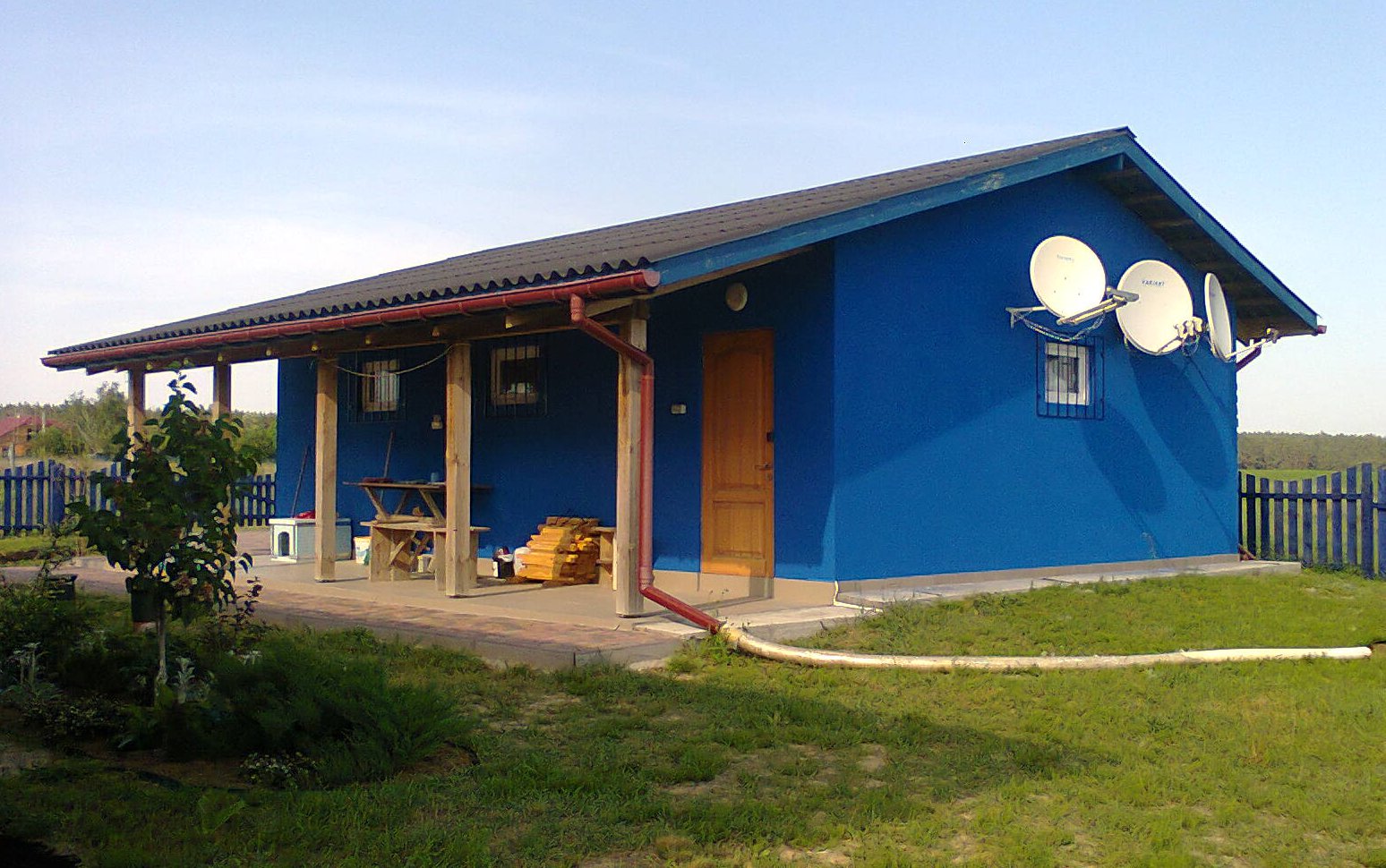

В начале мая муж покрасил гараж в синий цвет Мажореля.
Фасадная краска Colorex Betopaint, которой мы красили дом и садовый домик, за год подорожала вдвое: год назад я на садовый домик 9л банку купила прибл. за 950 грн, а сейчас она стоит 1980грн. Но нам повезло, что в Леруа Мерлен появилась еще одна фасадная краска с прозрачной базой для колерования в насыщенные тона - Alpina Fassadenfarbe 10л - 571 грн (прозрачная база даже чуть дешевле). Почему именно в Леруа Мерлен: колерование там сейчас стоит символичекую 1 грн., а в других магазинах и фирмах заколеровать в насыщенный красный, синий и др. цвета стоит 50% от стоимости краски.
  • Лайк 7

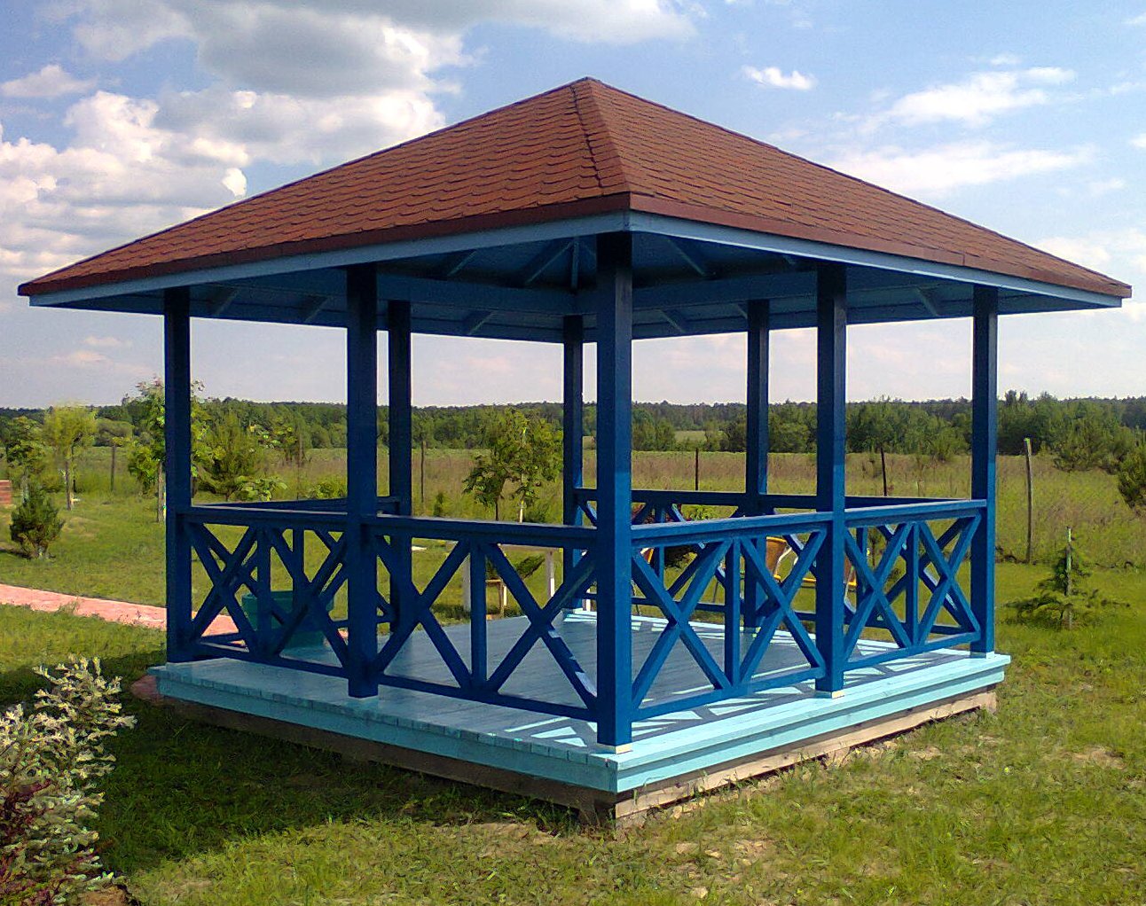

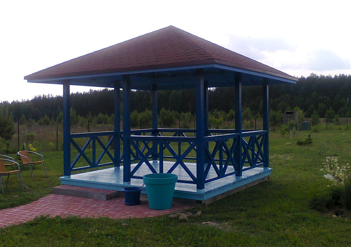

У гаража надо еще покрасить столбы на террасе и ворота, но пока мы это отставили и занялись беседкой, т. к. хотели успеть посадить с западной стороны беседки клематисы и плетистые розы до цветения.
Цвета для беседки мы опять подобрали в стиле Мажореля:
голубой потолок — рискнули покрасить акриловой фасадной краской;
синие столбы и перила — акриловые эмали, да еще насыщенных тонов, стоят безумных денег, и мы выбрали алкидную эмаль, - надеемся, что время скоро сотрет ее излишний блеск;
пол — пастельный аквамарин: у нас осталась хорошая белая краска, которой мы красили деревянные полы в спальнях, - мы немного ее затонировали голубым и зеленым;
в процессе покраски беседки я еще покрасила пару цветочных горшков в синий цвет. Горшки прекрасно смотрятся на террасе. :good:

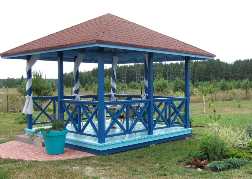

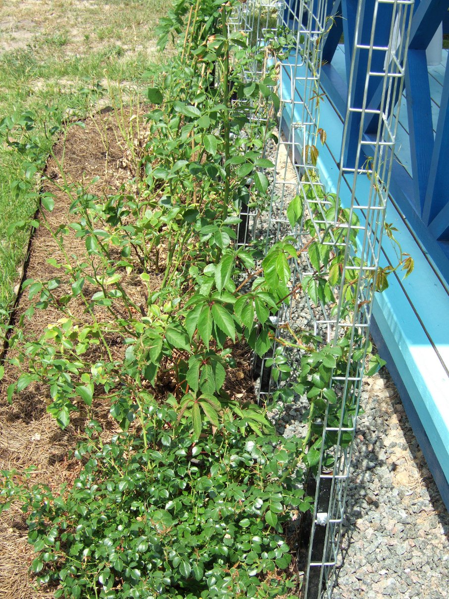

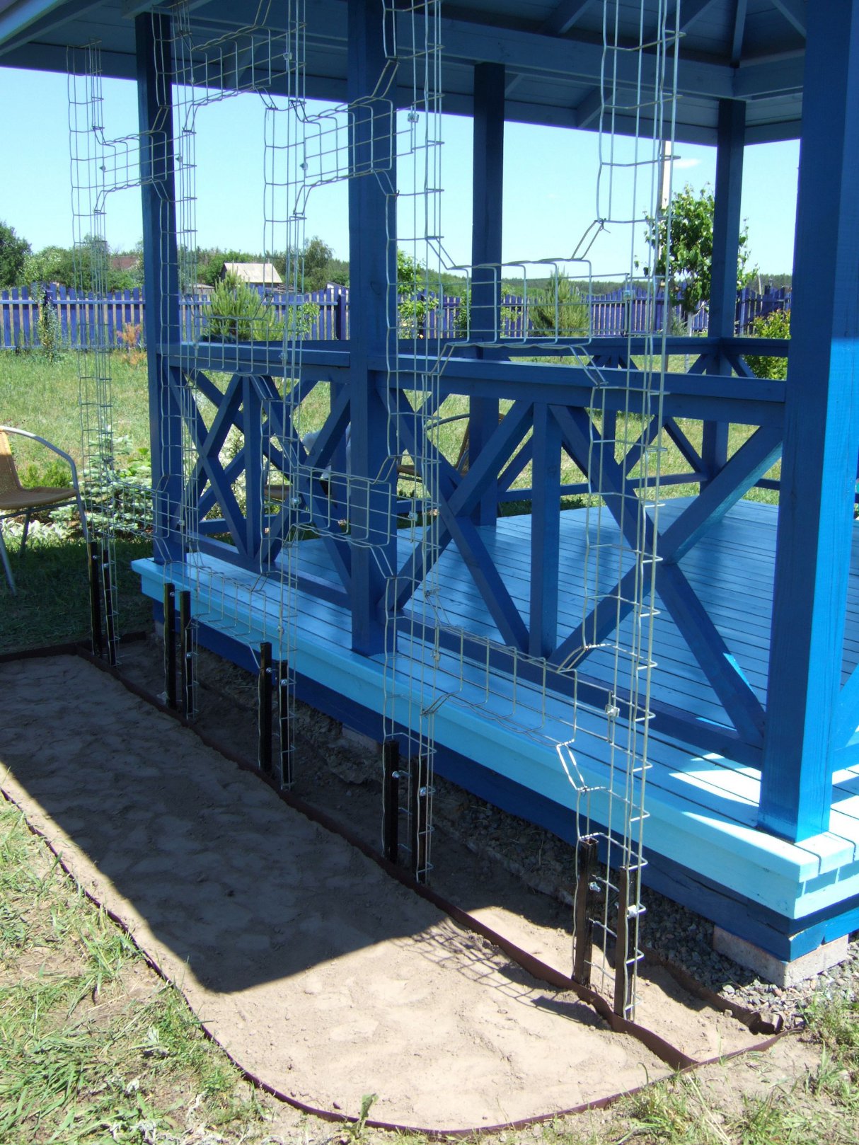

Затем муж вдвоем с зятем соорудили и установили шпалерную конструкцию для плетистых растений, а потом уже мы вдвоем разбили мини-клумбу: возле беседки муж подсыпал щебня, клумбочку ограничили садовым бордюром, затем посадили растения и замульчировали.
И как мы не спешили, но процесс пересадки роз все равно пришелся на сезон цветения, так что цветами пришлось пожертвовать, да и в росте они пока остановились, - приживаются на новом месте, и один совсем невеселый куст пришлось заменить глицинией. Надеемся, что в следующем сезоне розы с клематисами дадут, наконец, желанную тень, т. к. частые сильные ветры не дают развернуть шторы, а деревьям надо тоже расти еще пару-тройку лет...

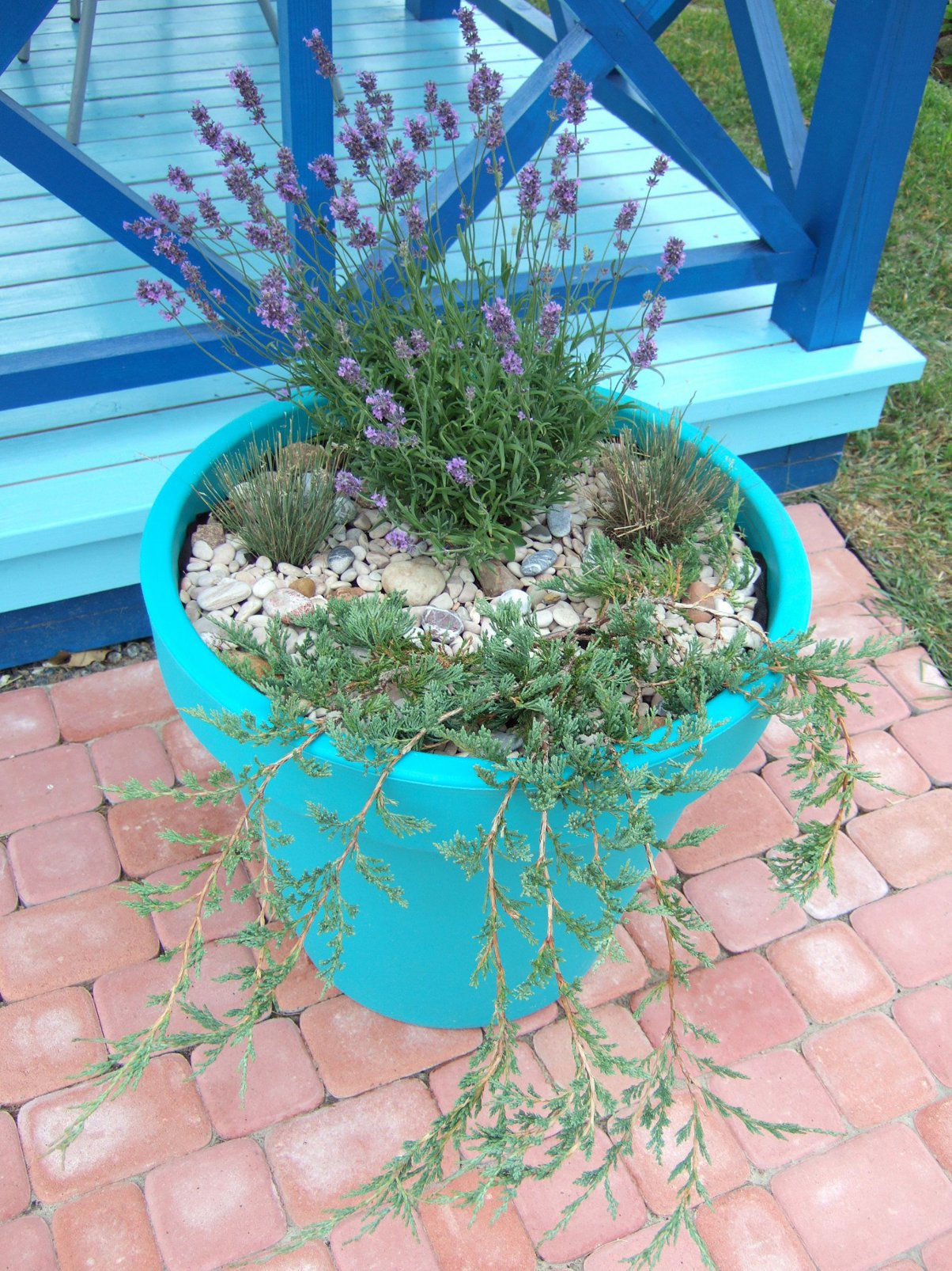

Апофегей, т. е. апофеоз, нет — заключительный аккорд в воплощении задуманного плана «беседки Мажореля» - композиция в горшке цвета аквамарин: лаванда, можжевельник и овсяница, замульчированные привезенными много лет назад морскими камушками.

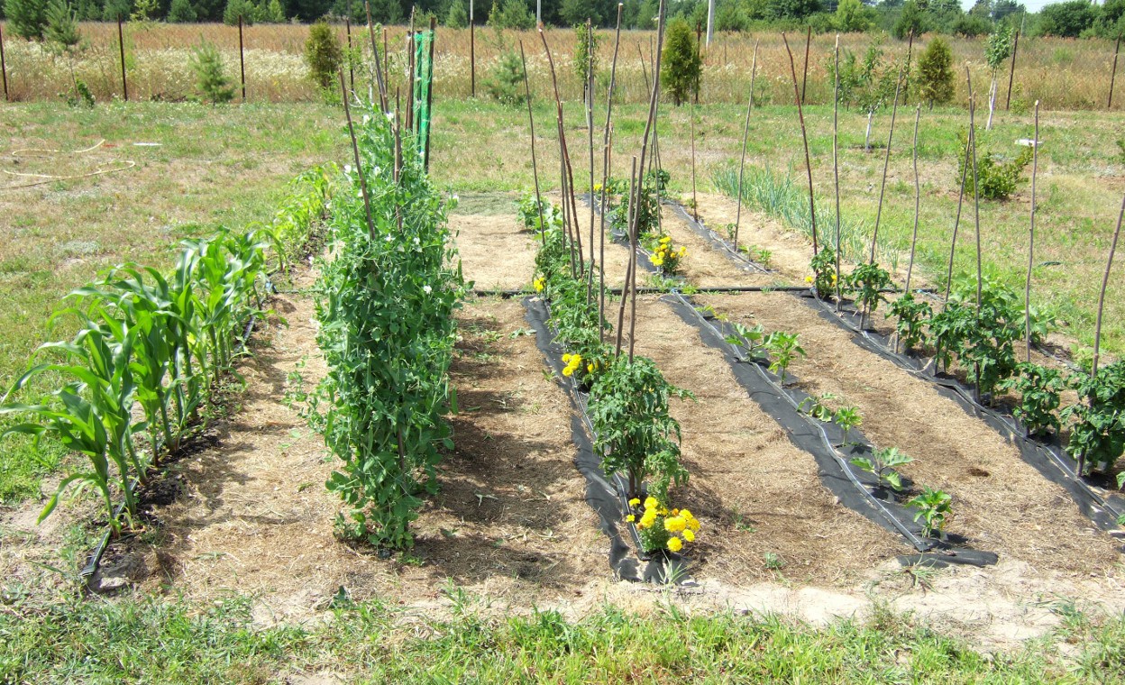

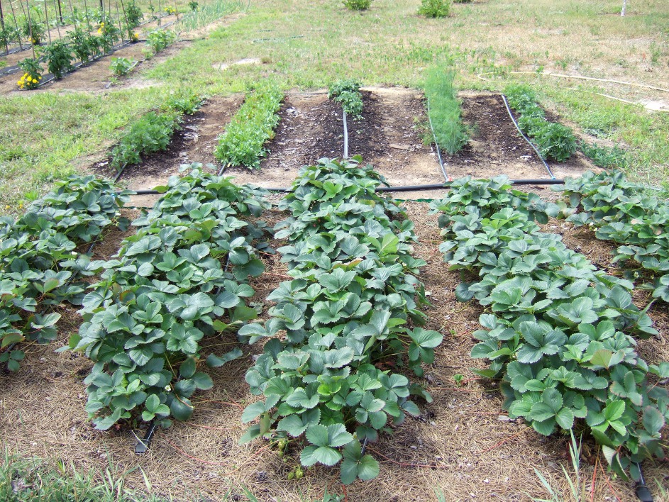

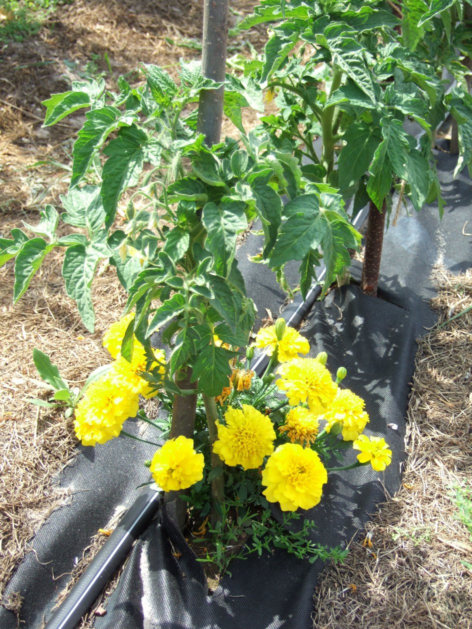

Попутно мы еще немного облагородили склоны вокруг дома, разбили небольшой «умный» огородик, и муж устроил капельный полив для овощного огорода и для грядки с клубникой и пряными травами.

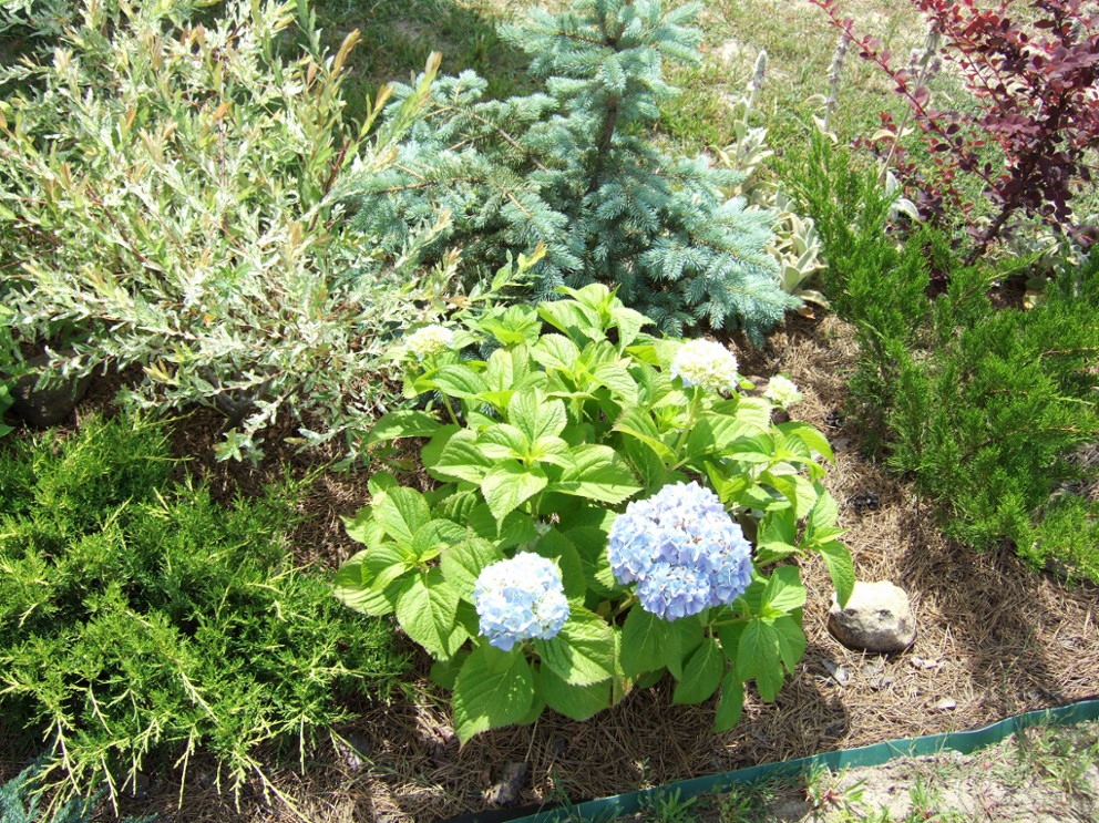

Радуют цветущие гортензии: расфуфырилась древовидная Аннабель, распускается широколистная синяя, и готова к роскошному цветению метельчатая Пинки-винки.

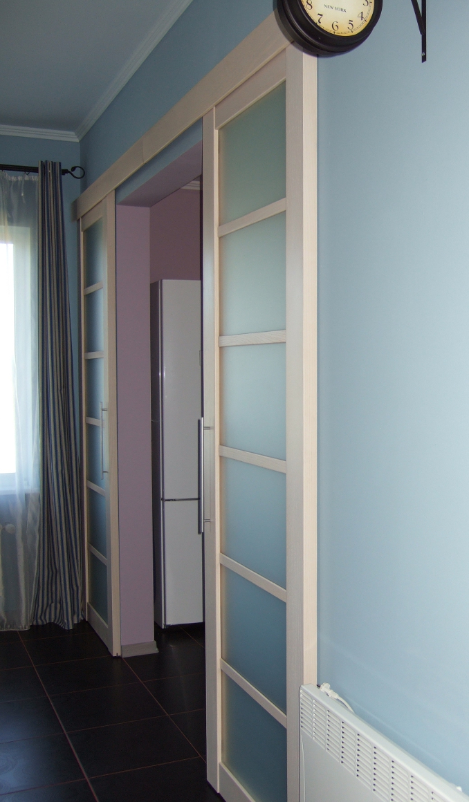

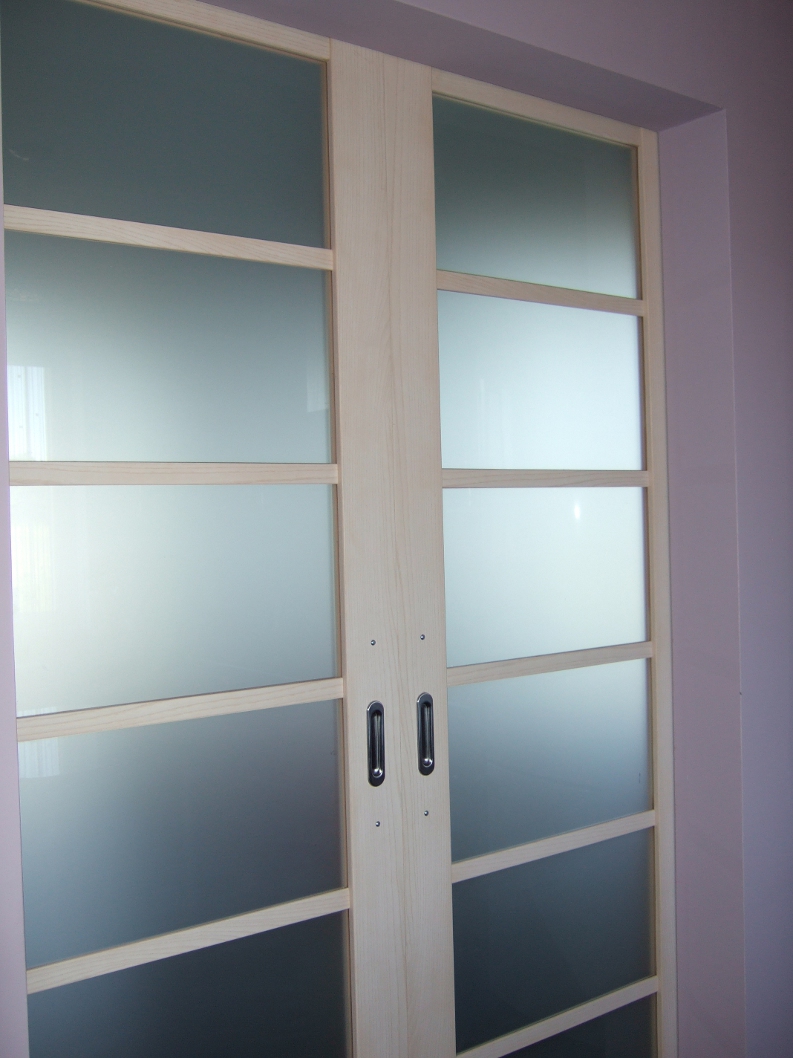

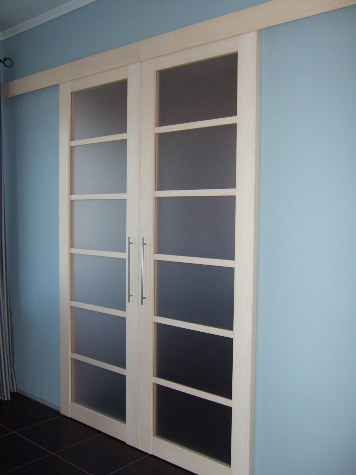

Да, я еще должна рассказать про раздвижные двери между кухней и гостиной, - оставлю еще кое-что интересное на завтра...

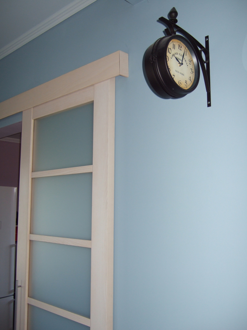

Еще на этапе строительства дома мы с мужем решили сделать перегородку, не запланированную проектом, между кухней и гостиной, - слишком много разной техники в кухне, которая и по отдельности шумит, а если одновременно... Холодильник работает периодически, но постоянно, посудомойку и стиралку можно запрограммировать на ночь (впрочем, не всегда получается), но чайник, микроволновка, вытяжка и духовой шкаф часто нужны утром и днем. Особенно духовка, и если еще в режиме конвекции, да еще в паре с вытяжкой, и, как правило, вечером, когда мы в гостиной на диване перед телевизором. Open space хорош для тех, кто не готовит дома.
Но очередь до этих дверей в списке необходимых дел дошла только сейчас.
Дверной проем мы спроектировали по высоте окон — получ. 235 см от чистового пола, шириной 150см, размер дверей - 2 по 240х80см.
Установили двери месяц назад: заказали 2 двери и верхнюю декоративную планку, а механизм купили отдельно, - муж остановил свой выбор на системе HERKULES.
Змінено користувачем Sharade

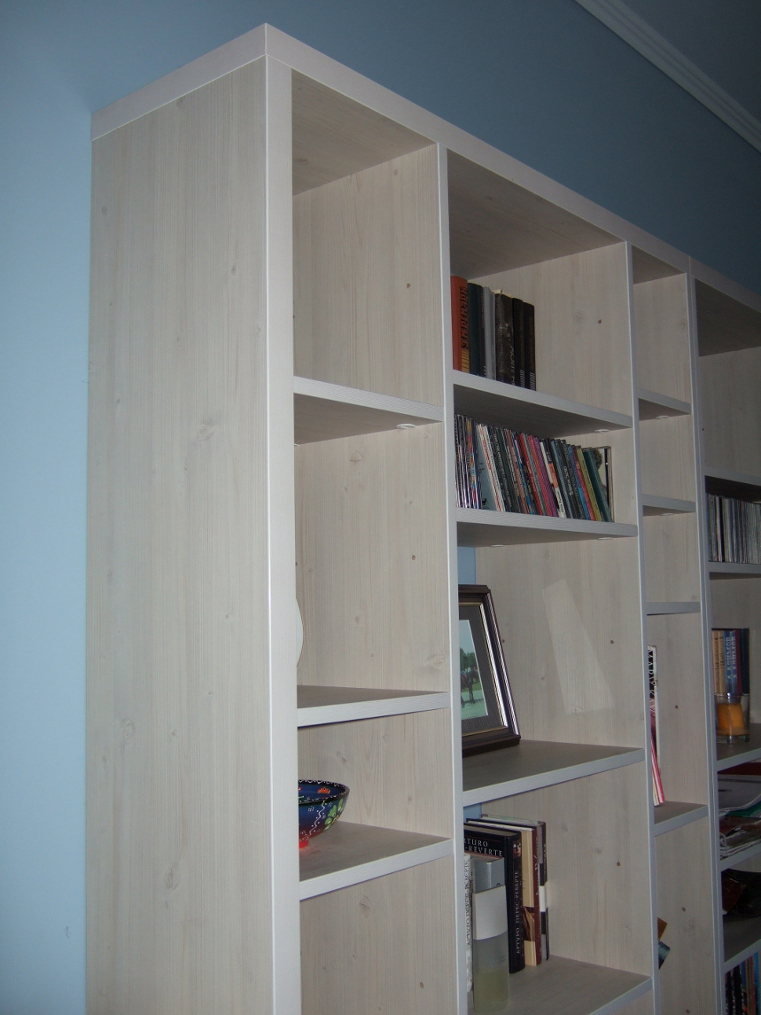

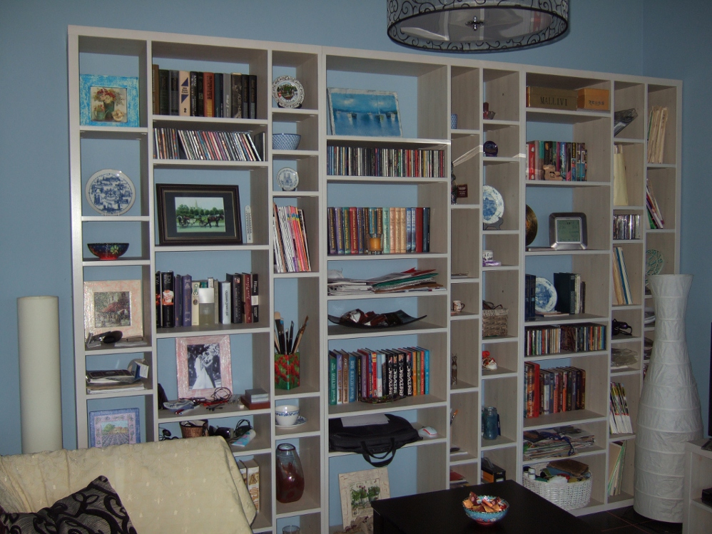

Двери мы уже взяли шпонированные под какое-то белёное дерево (с белой эмалью они дороже, а красить самим сейчас некогда), но попали в тон со стеллажом в гостиной. Муж с зятем устанавливали двери сами, вдвоем, - сложно, много нюансов, пришлось повозиться, но в результате все получилось: закрываешь дверь, и тишина... Красота!

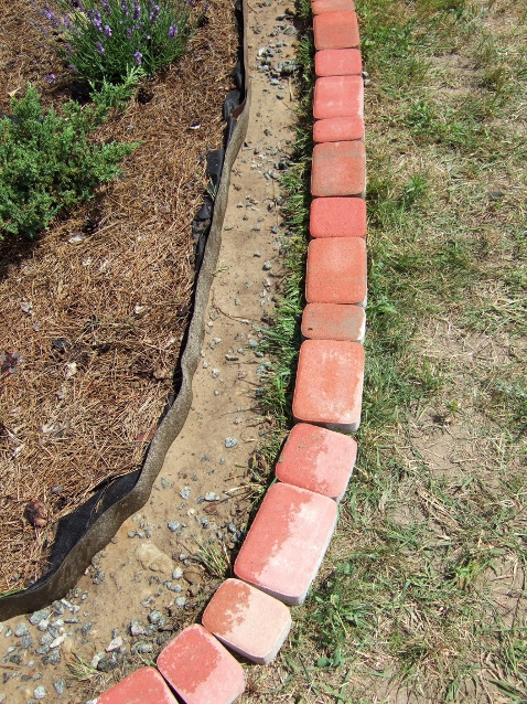

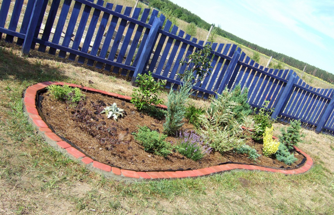

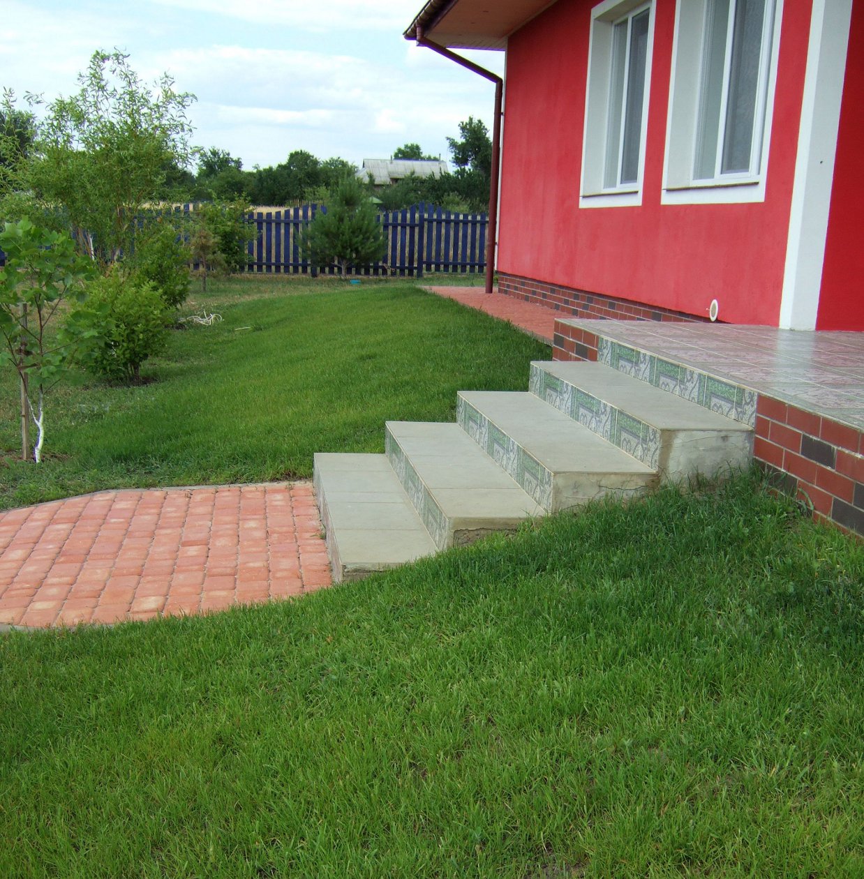

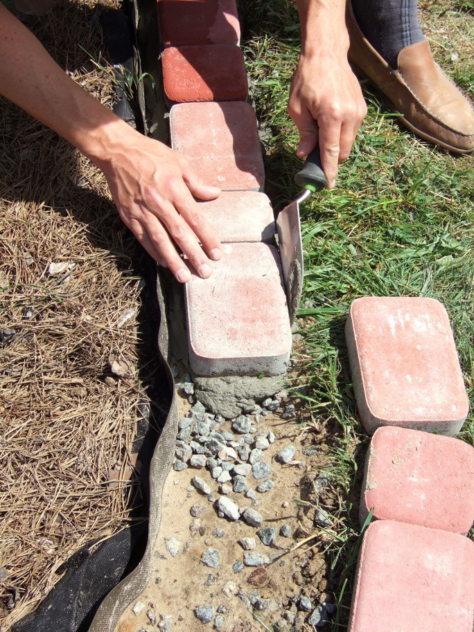

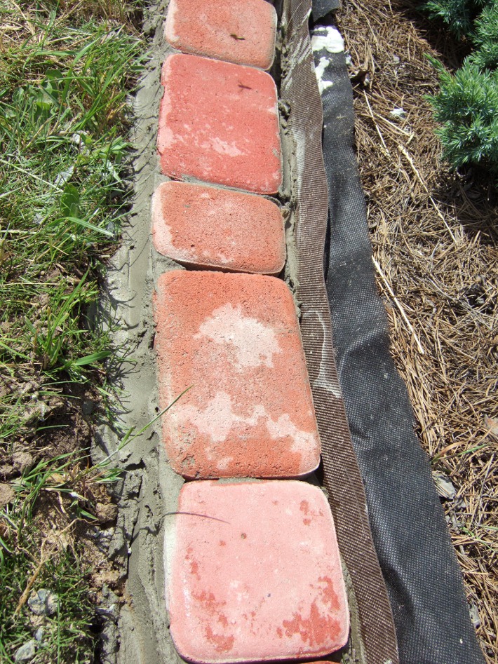

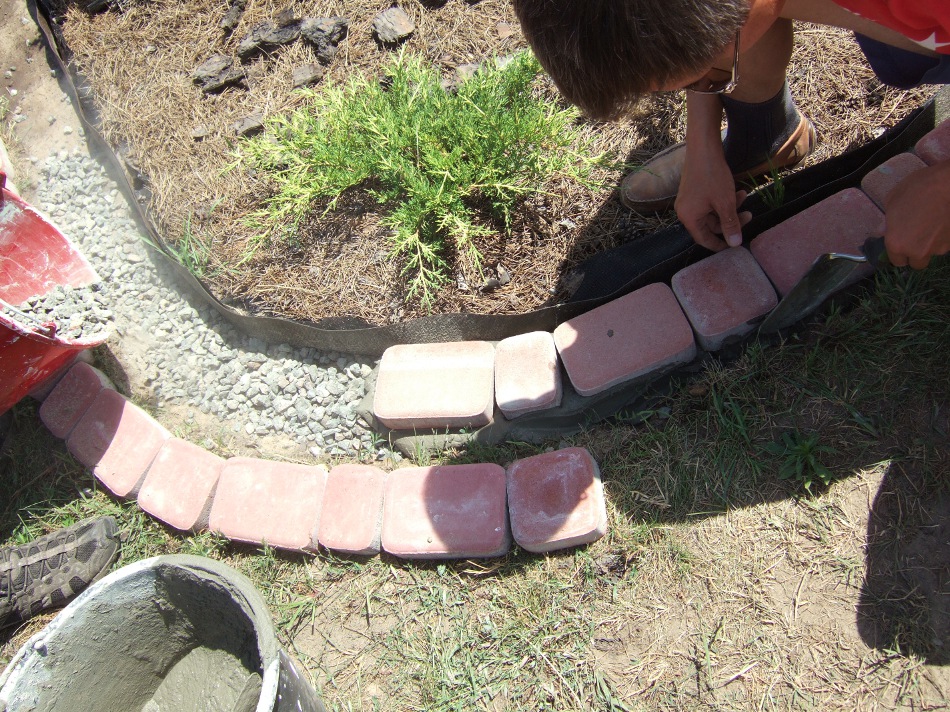

Хорошая пластиковая бордюрная лента неплохо защищает клумбу от сорняков, но широкий бордюр из камня или плитки выглядит намного аккуратнее, и с ним удобнее косить траву вокруг клумбы (если этот бордюр вровень с землей).
После мощения дорожек вокруг дома у нас осталось немного плитки, и мы решили красиво оформить пару клумб перед крыльцом. Я еще хотела вынуть пластиковый бордюр для устройства приствольных кругов у деревьев-солитеров, но вынуть его нереально, — утрамбовался очень серьезно.
Мужчины - муж с помощником (нашим односельчанином) сделали так: вырыли траншею по периметру клумбы около 10см глубиной насыпали щебень с песком, пролили, затем на цементно-песчаный раствор уложили плитку. Правда, траншея оказалась глубоковата, и перед укладкой пришлось еще подсыпать щебень, чтобы плитка была вровень с нулевым уровнем. Ширина траншеи прибл.1,5 плитки, потом с боков плитка подсыпется землей.
Ветер, наконец-то стих, и я обработала участок вокруг клумбы Ураганом, - через пару недель можно сеять культурную травку.

А подскажите где брали двери и в какой бюджет вложились.
У нас почти такое занесла в проект.
и про часы добавьте где покупали
заранее спасибо
Двери заказывали в магазине Просто-двери : наши модели Модерн Максима , только в салоне больше выбор цвета шпона, и
у нас нестандарная высота, поэтому 2 двери с 2-мя доборными планками обошлись около 4,7 т.грн.
Там же у них есть и раздвижной механизм, но мы купили в Леруа Мерлен - полный комплект HERKULES 120 на 2 двери + симметрик + крепления на стену + крепления планки - общую сумму точно не помню, - около 3 т.грн. Ручки мы купили в Эпицентре - за 2 комплекта около 300 грн.
Добавлено через 7 минут
заранее спасибо
Часы - в Юске, но это было давно и недорого. Подобный декор есть и в Эпицентре, в Арт-деко.

Муж меня поправил:
Наши двери вот -
(ссылка устарела)
Развижная система вот. Тот же Геркулес только для Леруа -
Розсувна система Sigma до 120 кг

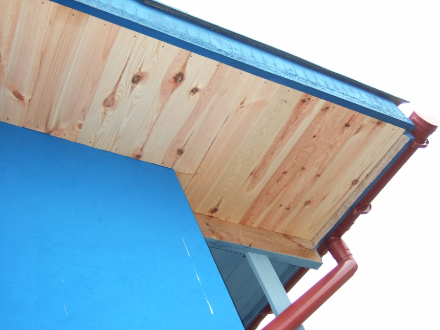

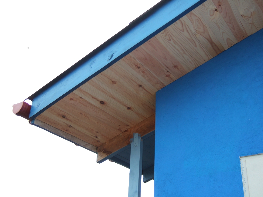

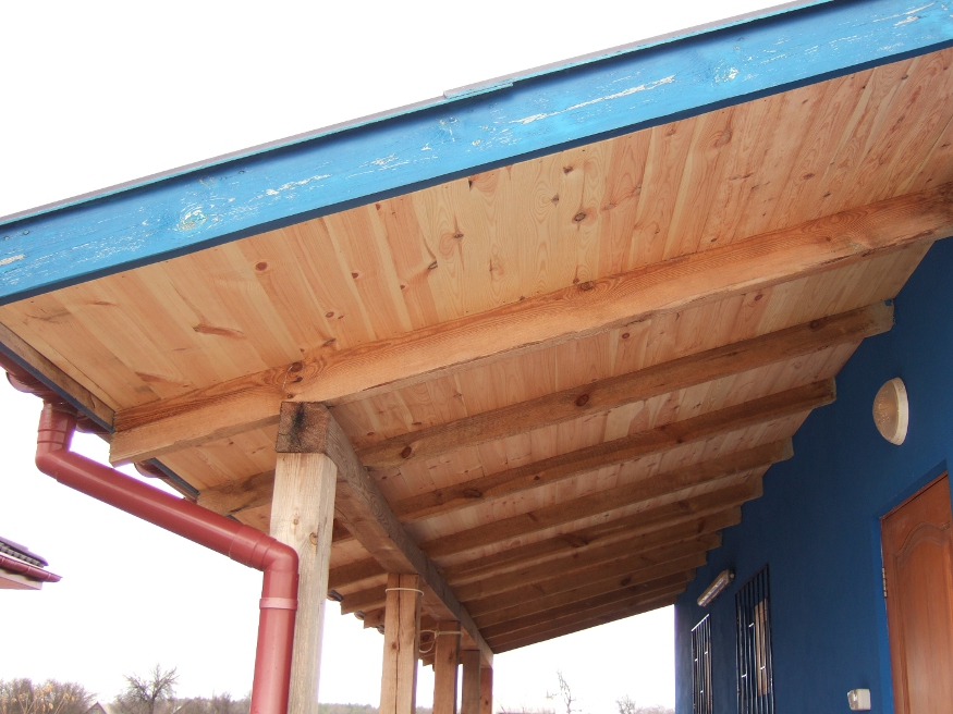

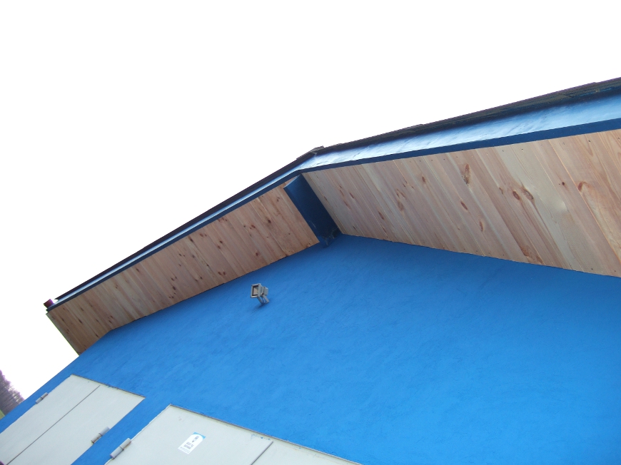

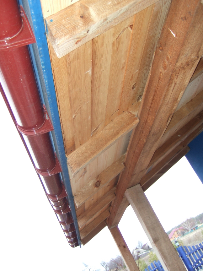

Осенью муж закончил подшивку свесов и навеса над террасой гаража: все делал сам, большую часть досок и брусьев заказывал на пилораме у Евгения из Кодры специально, также в дело пошли остатки от забора. Красить будем уже весной.

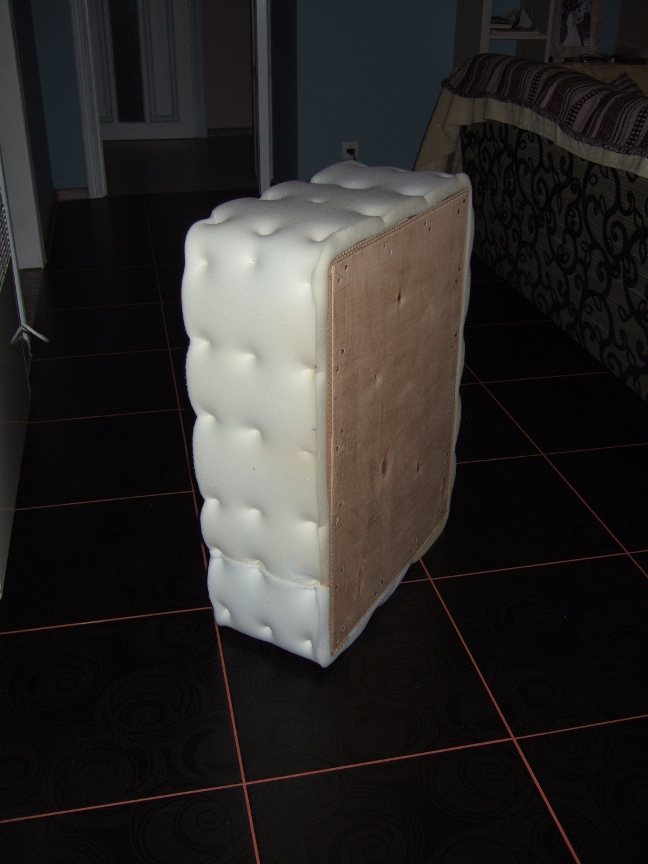

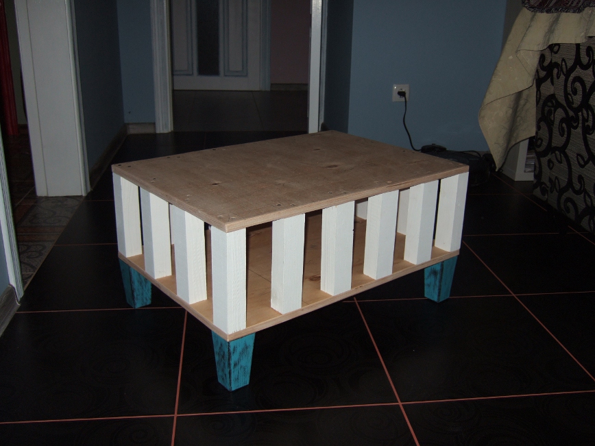

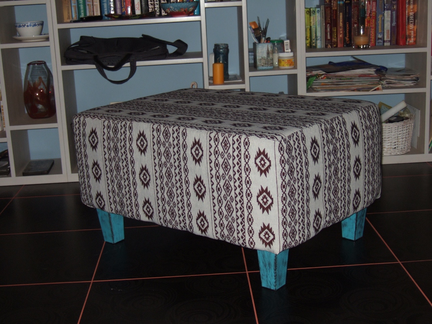

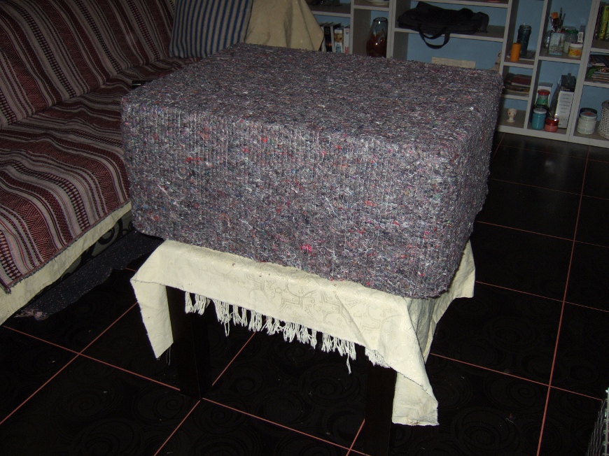

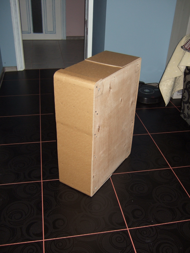

Совместное творчество: муж сделал каркас из фанеры и деревянных брусков (остатки от стройки), я покрасила деревянные ножки (сделали их на заказ в Днепропетровске); боковины обшили плотным картоном и затянули поролоном, на сиденье - двойной поролон; затем обшили ватином и натянули обивочную ткань. Вуаля - оттоманка готова!
  • Лайк 6
Делайте по=проще - эта конструкция расчитана на маленького слоненка! А так - зачет! Ножки во сколько вышли?
Точно на слоненка :D. Первая попытка...
Ножки по 65 грн. Массив ясеня. Дороговато получилось.
Коллеги подсказали, что на Выдубичах в промзоне есть магазинчик при ДОК-е, где много всяких деревянных изделий (ножки, ручки и пр.) продают и делают на заказ. Цены называли какие-то смешные. Нужно туда подъехать, посмотреть.
В планах - этажерка и банкетка в спальню.
Можно купить в Эпике или еще где-то балясины и распилить по высоте. Если взять с симметричным рисунком - то можно получить много ножек.
