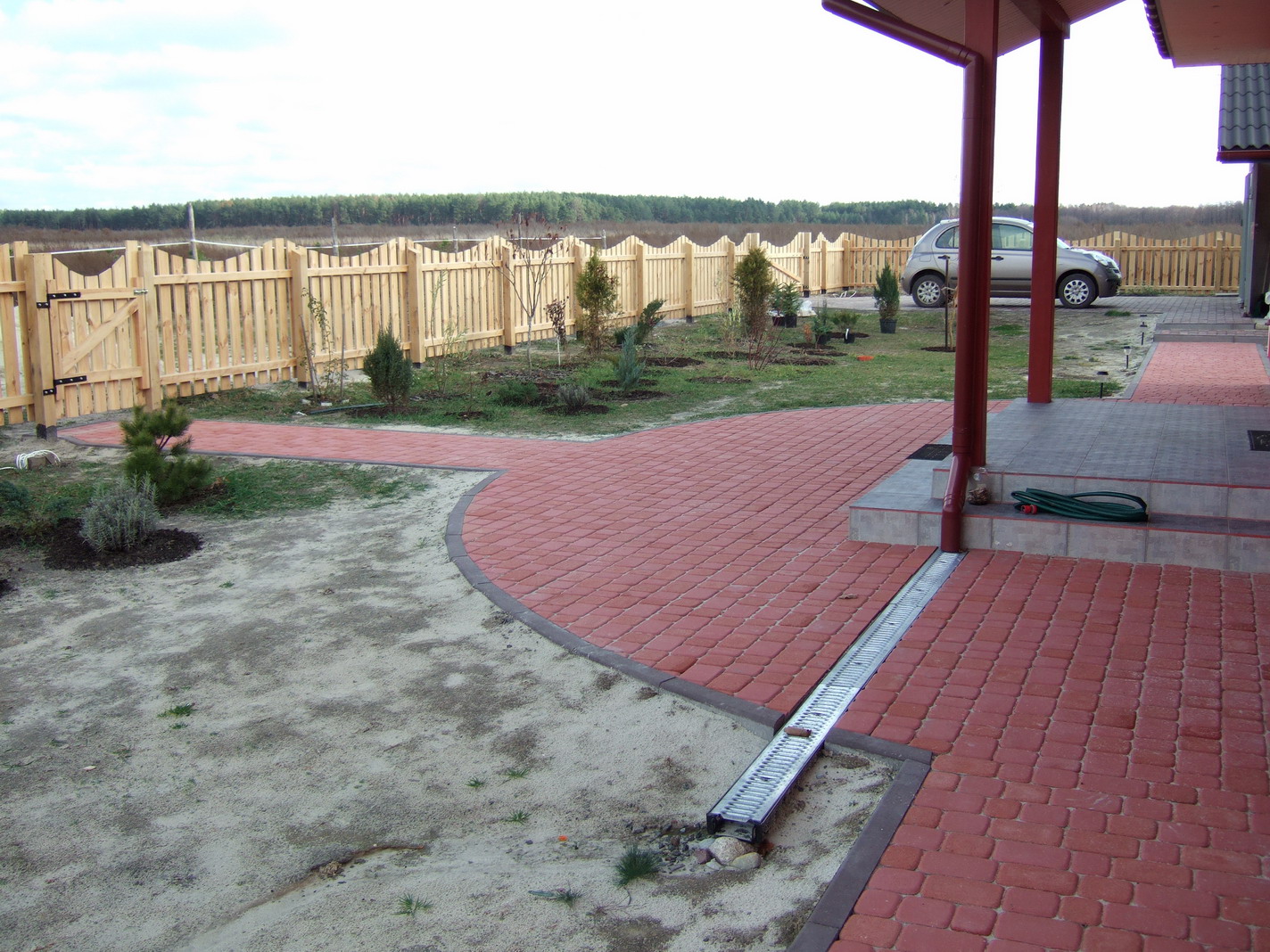

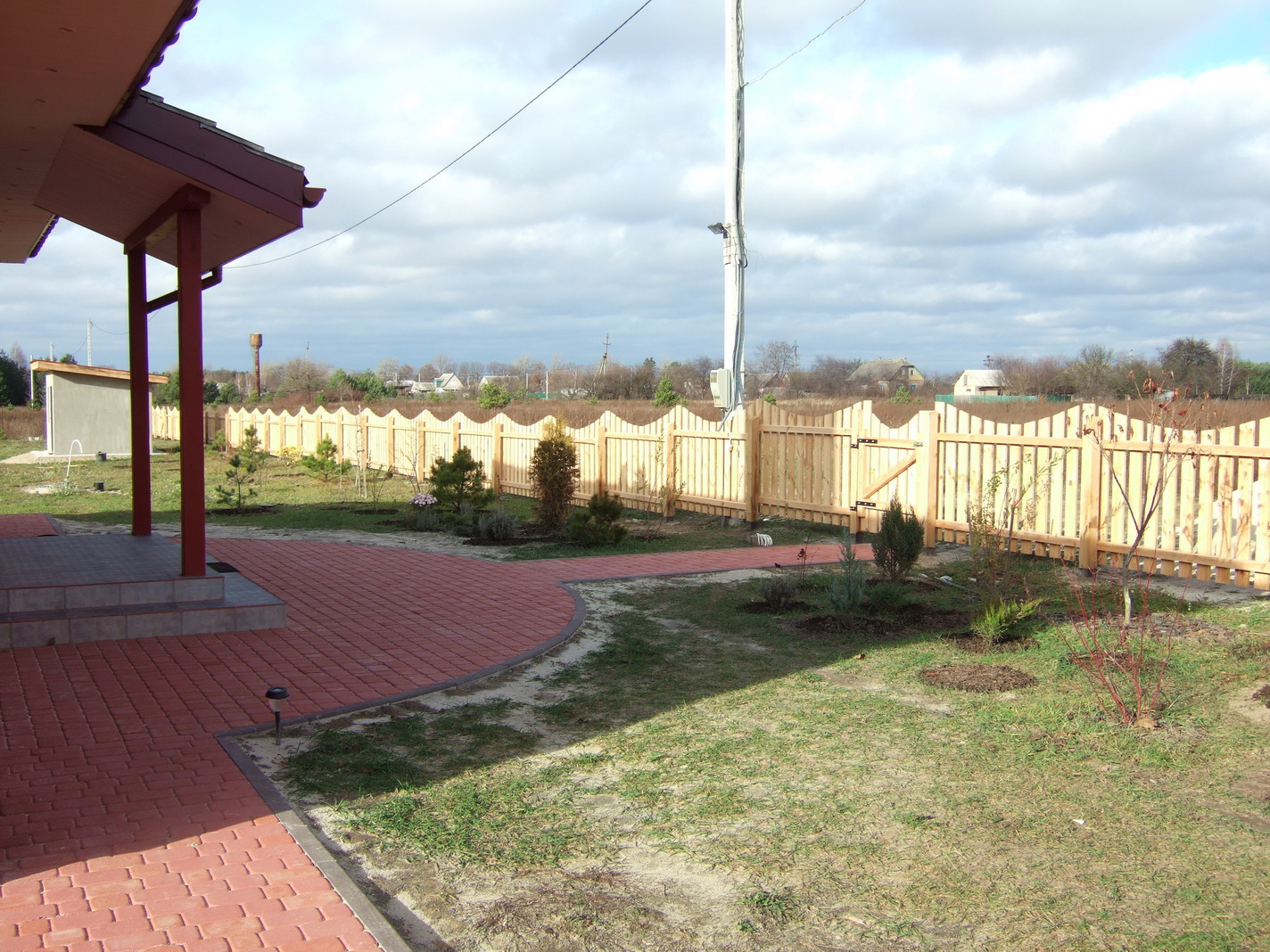

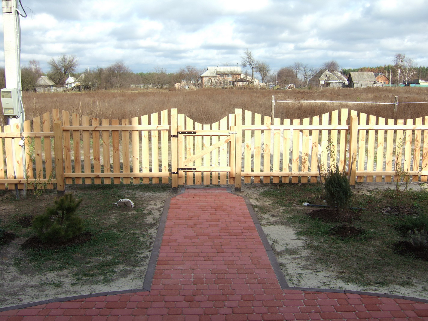

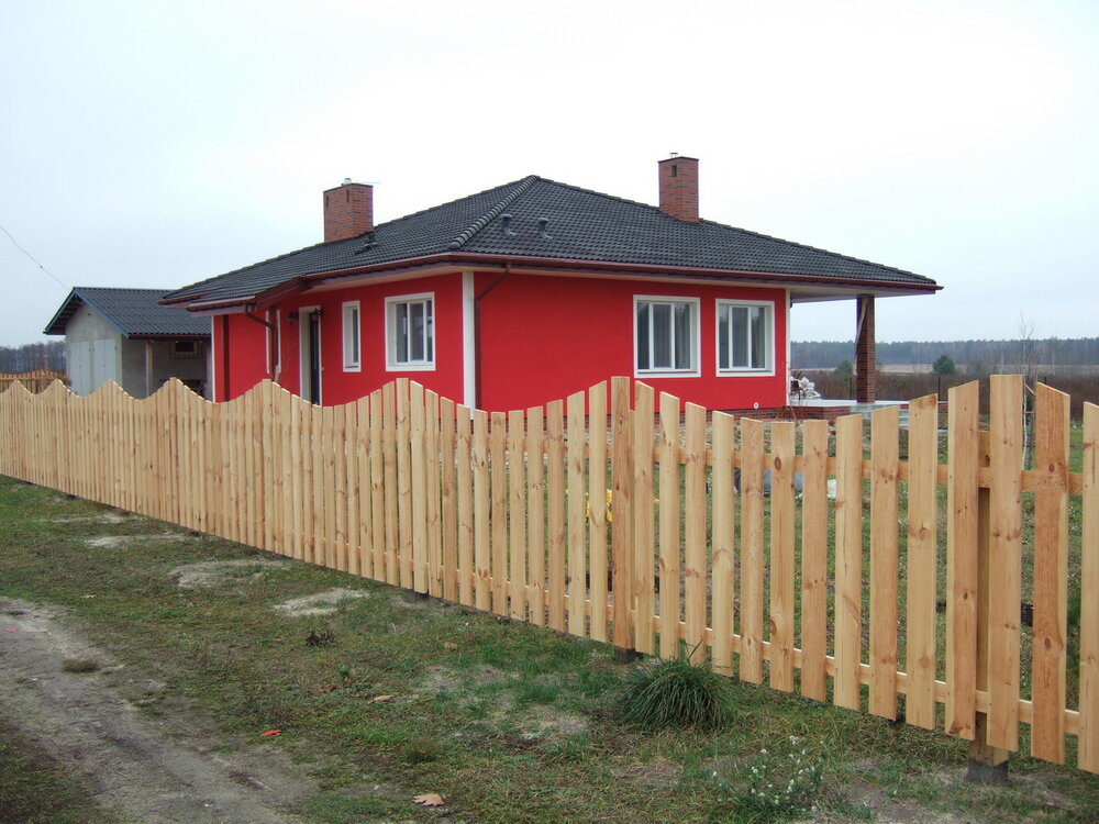

В конце октября мастера наконец-то сделали нам забор, - торопились не спеша, но и сам забор немаленький: 110 метров по фасаду, + ворота и 2 калитки (парадная и садовая).
Мне хотелось классический редкий штакетник «по пояс», но с мужем у нас разница в росте больше 20 см (в его пользу), поэтому отмерили по его поясу. :) Штакетины в нашей местности тоже не классические: шириной 10, а не 5 см.
Не вижу смысла (тем более, красоты) в возведении "берлинской стены"; как пел неуловимый мститель Яшка-цыган:
Спрячь за высоким забором девчонку, -
Выкраду вместе с забором!
Результатом остались довольны все: невысокий, «неглухой», плавный, - психологически комфортный заборчик. Правда, покрасить мы его уже не успели, - покрыли антисептиком до весны.

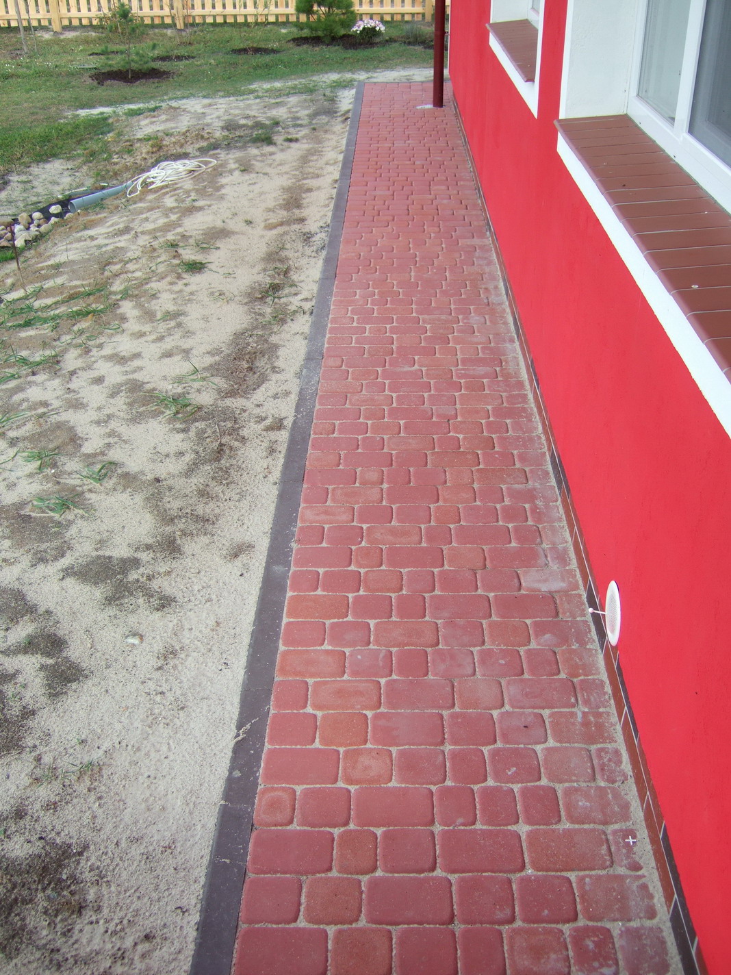

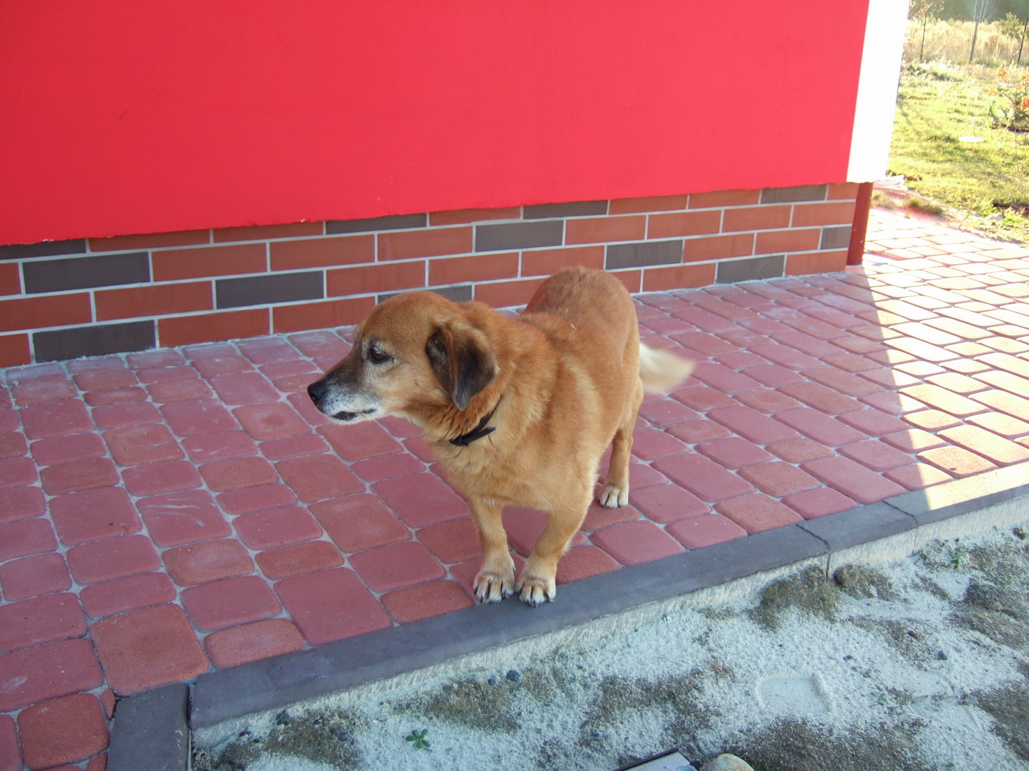

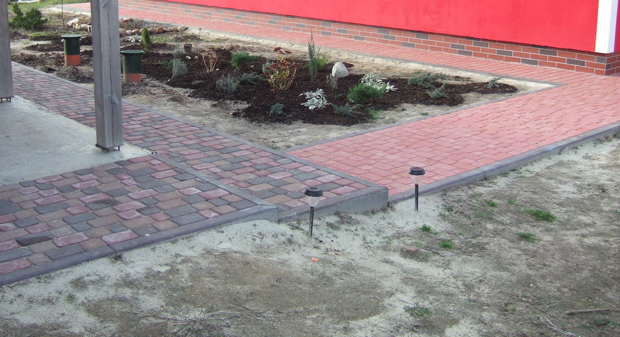

Заодно покажу и наши мощеные площадки-дорожки-отмостки: цвет парковки и дорожки возле гаража получился интереснее, - там ФЕМ-ы из серого цемента, а вокруг дома — из белого, и цвет оказался не красно-коричневый, а розово-розовый. :(
Эх и мне хотелось прозрачный невысокий...
Но бытие победило сознание, и захотелось отгородиться от праздношатающихся и просто смотрящих, проходящих и проезжающих по нашей, далеко не самой главной улице.
Отличный у вас забор получился :good:
Так в селе это одно из самых главных развлечений - наблюдать за "праздношатающимися и просто смотрящими, проходящими и проезжающими по улице", и удобнее не подпрыгивать при этом над забором, а созерцать расслабленно. :)

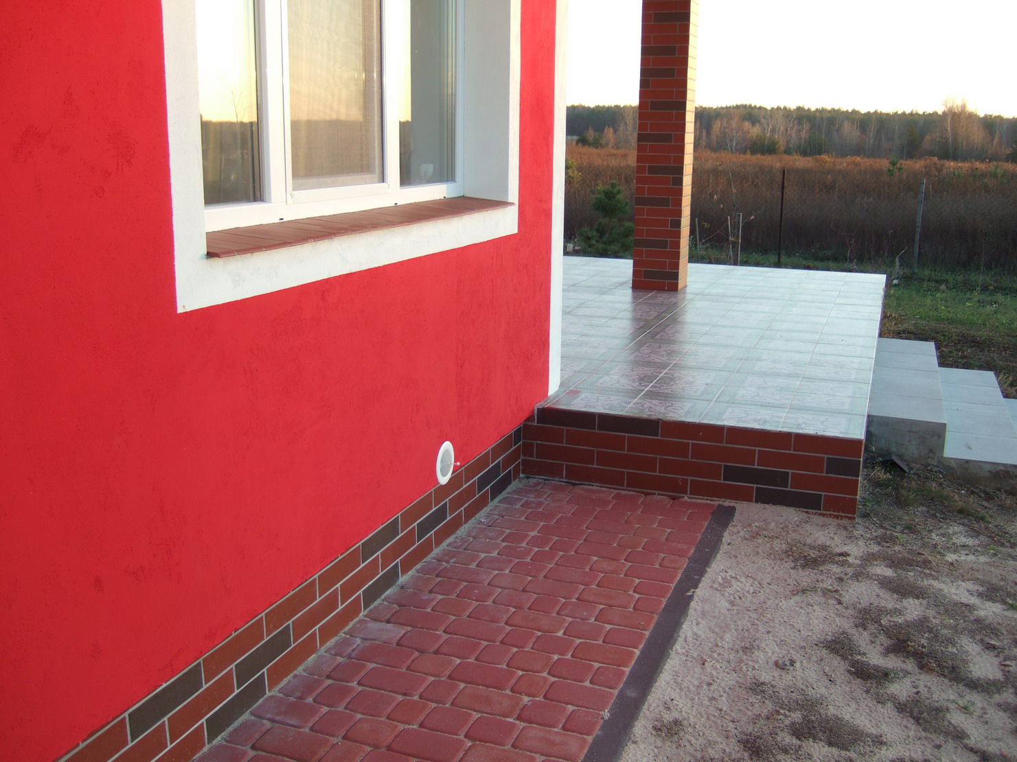

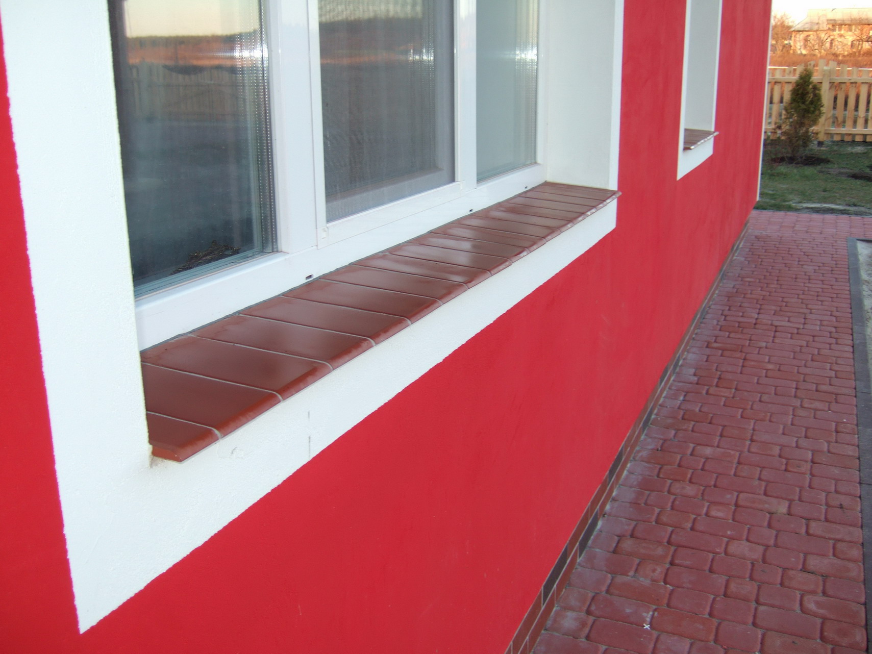

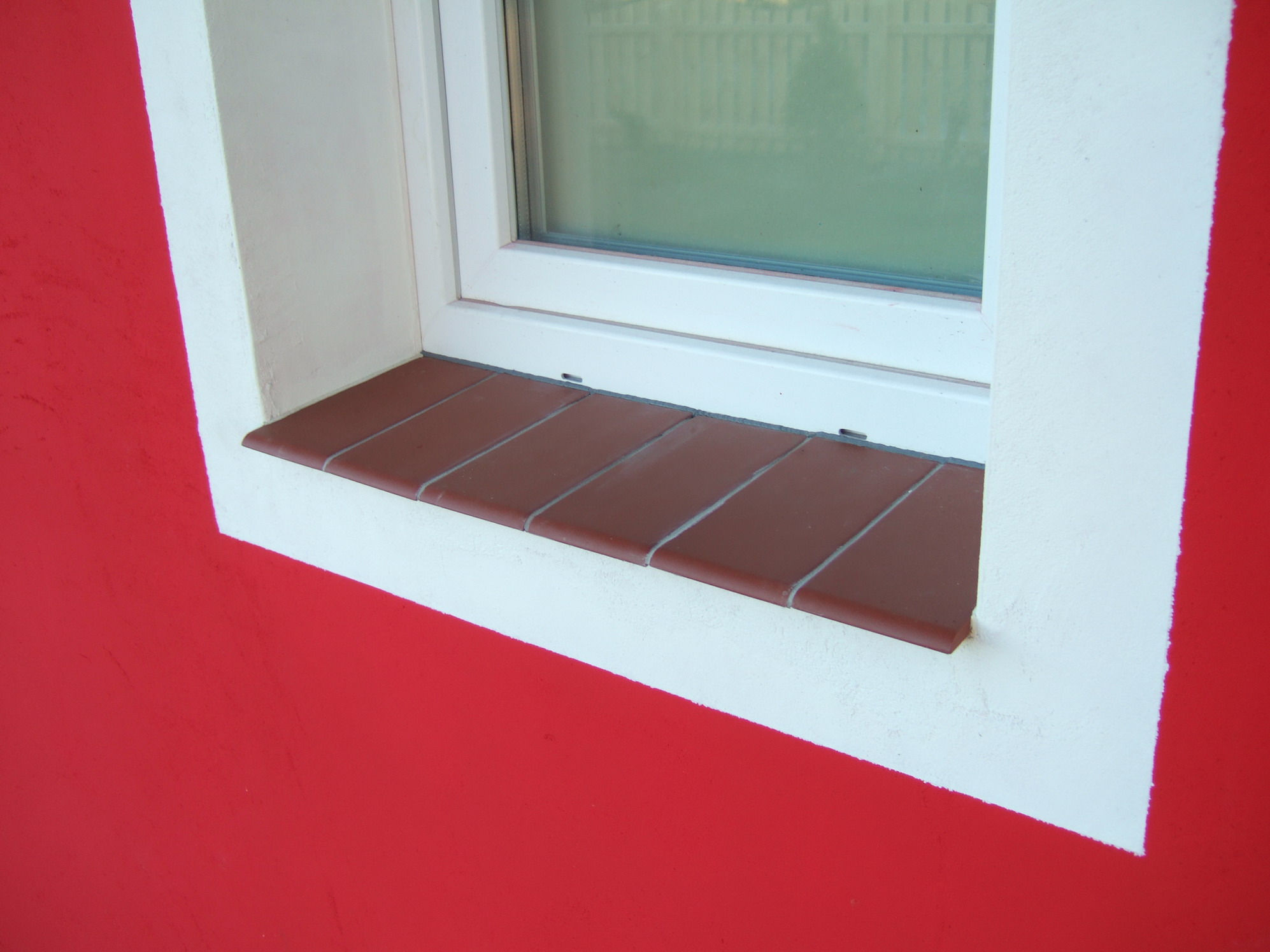

Sharade,скажите, а из чего оконные отливы? ООчень красиво!
Я отвечу за жену. Клинкерный подоконник
www.paradyz.com/ru/plitki/klinkier/natural-rosa/natural-rosa-parapet-20x10
Из той же серии, что и клинкер на дымоходах, цоколе и колонне.

А я и забыла написать про отливы и цоколь: сделали еще в конце августа (мастера заскочили на пару выходных); но мы с мужем просчитались с количеством окон (одно пропустили) и заказали меньше плитки, чем требовалось. :o Так что один подоконник остался "необлагороженным" до следующего строительного сезона.

Наружные откосы в прошлом году по периметру утеплили ЭППСом и затянули клеем? Клея два слоя с утопленной сеткой во втором? А в этом году уже вместе с фасадом тем же Баумитом заштукатурили и откосы? Как выполняли примыкания штукатурки к оконным рамам?
Цоколь у вас утеплён тем же ЭППСом. Его тоже затянули клеем с сеткой, а позже наклеили клинкерную плитку?

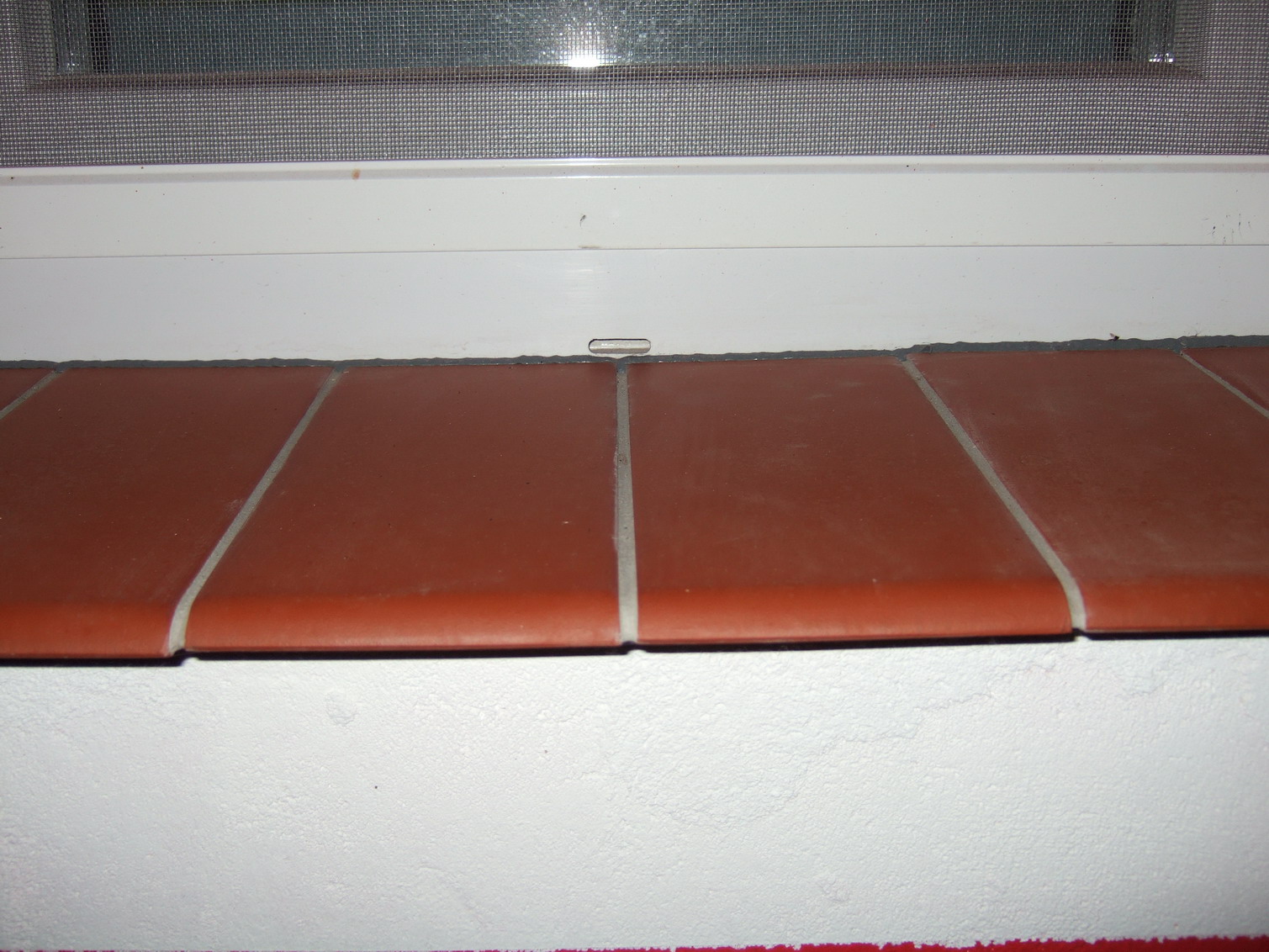

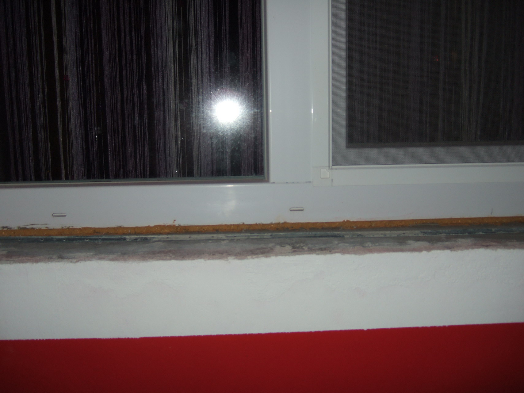

Sharade, всё вместе смотрится отлично и стильно, но...
www.stroimdom.com.ua/forum/attachment.php?attachmentid=321632&d=1384785553
Очень низко получились отверстия в профиле окна и колпачков нет. Не боитесь, что дождь и снег будет туда попадать?
Обычно стараются заправить подоконник под оконный профиль, чтобы туда не попадала влага
Вы уж извините за много вопросов и можете не сильно спешить с ответами.
Насчет ЭППС - все правильно. Не знаю, 2 слоя или 1 - "затягивали клеем сетку". Потом откосы - штукатуркой, цоколь - клинкерной плиткой.
Совет: берите ЭППС подороже, не гладкий, а рифленый, - лучше клей будет держаться.
Наверное, колпачки (если надо) где-то есть, просто муж устанавливал окна сам с товарищем, - могли куда-то положить и забыть. У нас это бывает...
Не знаю, есть ли смысл пилить стену, чтобы подсунуть клинкер под оконную раму, т.к. расстояние до отверстий - ок. 2см, клинкер с клеем - 1см + 1 см (грубо) чтобы был какой-то уклон для стока воды. А влага все равно попадет, - зимой заметает снегом в неск. раз больше чем 2см, да и для капель-брызг это не расстояние.
Колпачки есть, в принципе. Но не становятся. К сожалению, не уследил - строители сделали большой угол отлива и примыкание к раме получилось прямо под отверствиями. В будущем что-то придумаю. Дождь и снег... У нас большие свесы, не боимся.:)
