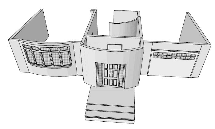

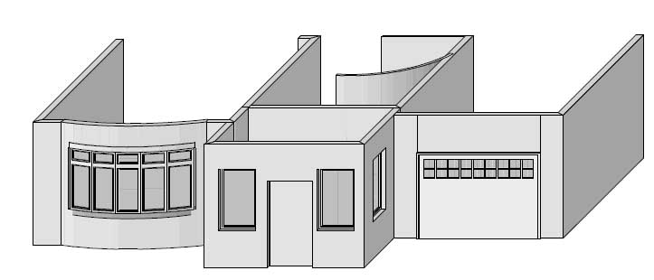

Вот с тамбуром мы клювом прощелкали, теперь думаем... за счет пространства холла не хочеться решать этот вопрос, а если пристраивать, то кардинально внешний вид дома меняется:( Если б еще не выступала полукругом стена с окнами на фасаде. А то получается, что над этими окнами козырек будет, и еще нужно будет городить козырек над тамбуром. Боюсь,что слишком много козырьков-крыш будет на фасаде:o

Да уж тут вопрос непростой. Пристройка просится, как по мне, то в выборе между удобством и красотой, следует отдать предпочтение первому. Не думаю, что фасад сильно ухудшится, если стена тамбура будет чуть выдвинута вперед относительно эркера (особенно если потом решите по этой стене пусить чего-нибудь вьющееся или сделаете в ней окно) .
топтался вчера на месте предполагаемого тамбура...
и так и сяк, а на три метра (минимум, не считая ступенек) нужно выдвигаться - площадочка перед входной дверью мин. 1 метр хотябы чтоб дверь открыть, заходим в тамбур - метр для войти и еще метр для того чтобы открыть следующую дверь (дверь метровая)
Что-то очень уж много три метра... а плюс еще ступеньки...
А тамбур сам в ширине по осям 4,2м получается - не много ли? уже вряд ли будет разумно делать, а то остануться со двора слева и справа закуточки непонятные (грабли там хранить, что ли)
Есть идеи? Сейчас вход утоплен по отношению к наружной стене гостинной на 0,95м (по осям)

Как по мне, то тамбур надо делать по шрине между стено гостинной и гаражом, в общем на рисунке доходчивее.
Не раз видела, что сама лестница спрятана в тамбур, насколько удобно - совершенно не знаю, но если окон много, то фасад не перегружает, лестница делается уже, а по бокам остается прилично места под обувь (особенно летом, чтобы грязь на таскать) и шкаф для всяких нужностей-ненужностей.
А что если попробовать до тамбура пару ступенек и в самом тамбуре пару ступенек, мож его тогда и менее выступающимся сделать можно будет?

ступеньки меня, пожалуй, и не очень пугают, их то и будет всего две-три.

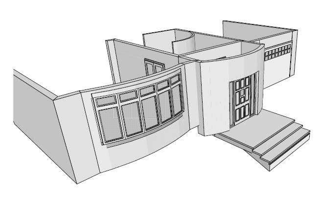

Меня смущает сам тамбур - все же 2 метра как ни крути минимум. И этот выступ на метр с лишним меня больше всего смущает, может обыграть его как-нить..., например, скруглить?
А места для обуви и одежды будет предостаточно - при ширине-то 4,2!

Незачто. Какой в общем подъем до входной двери (высота этих 2-3 ступенек)?
Можно попробовать сделать вторую дверь - в дом, открывающейся в хол, тогда выступ тамбура можно уменьшить до 1,4-1,5м.
А вот насчет скруглить я не знаю, эркер гостинной не потеряется?
кстати если скруглять, то выступ не такой уж и большой сантиметров 30 будет, а вот между дверями 1,5 м вышло
и я вот незнаю...:o
может потеряется, а может и дополнится. Думаю тут решающая роль бедет за козырьком (ми) над окном и над тамбуром.
Хотя, если так много округлостей, то крышу будет малость не в тему...

Если сделать въезд в гараж в форме лже -эркера? Тогда образуется некая симметрия и вход можно будет выносить он будет совсем "уместным"
:no: это ж весь фасад будет в козырьках...
и сплошных "опухолях"

Тамбур точно нужен!
Делайте тогда как надумали ( выдвигайте тамбур). Уют создать можно деревьями в горшках они и от ветра защитят.
На счет козырьков - не знаю мне както без разницы как будет выглядеть крыша и фасад в целом ( приятно когда хорошо), но ИМХ главное ведь функционал.
Я бы еще советывлаа сделать вход из гаража в тамбур - этотоже удобно.
Только если выдвигаете , то уже не жалейте места выдвигайте так чтоб хватало места .
