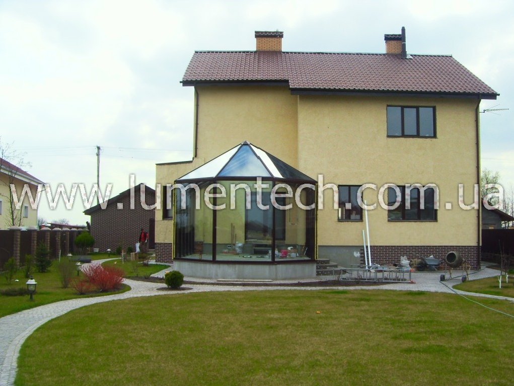

itskaterina Опубліковано: 20 лютого 2010 Поділитись Опубліковано: 20 лютого 2010 Спасибо, муж уже морально почти готов к новшеству. А не будет проблем с креплением такого зимнего сада к фасаду если дом сделан из газобетона? Посилання на коментар Поділитися на інших сайтах More sharing options...
Lumen Опубліковано: 20 лютого 2010 Поділитись Опубліковано: 20 лютого 2010 Проблем с креплением зимнего сада к дому (даже из газобетона) нет. Вложенная фотография зимний сад ( с креплением к дому из газобетона. Кстати делали точно такой же но меньшей площадью и тоже с креплением к дому из г.б. Посилання на коментар Поділитися на інших сайтах More sharing options...
