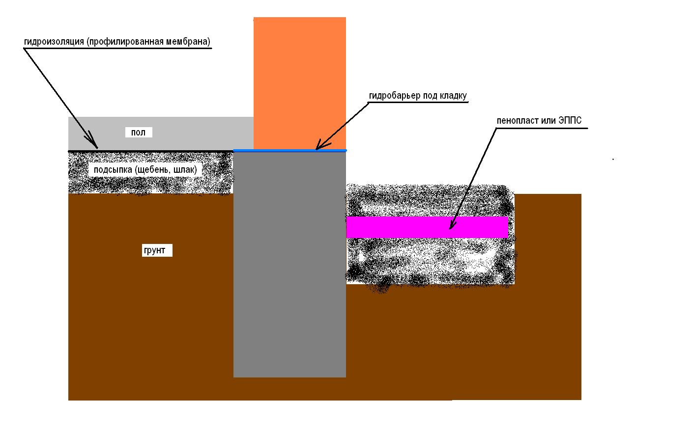

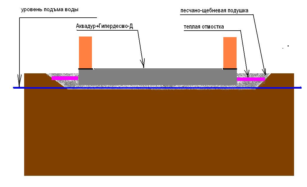

Рисунок сброшу позже. Но я , все же, ближе к плите.
Если говорить о гараже, то рассмотрите такой вариант.

Под дом, скорее всего, плиту имеет смысл лить.

Такой вариант по ленточному
Спасибо. Особенно за первый вариант.
