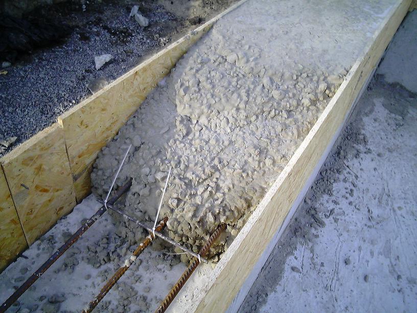

Еще вопрос: если фундамент (допустим ленточный) не получается залить "за раз", то как правильно делать: лить послойно? делать вертикальные швы? или "рваные"? или без разницы? не будет ли это влиять на прочность фундамента?

Так как на фундамент в основном действуют вертикальные силы, то лить послойно.

Тогда еще вопрос. В принципе собирались лить, переставляя опалубку, т.к. заопалубить сразу 53 м.п. напряжно. Работать планируем сами по вечерам и выходным, поэтому не хотим много материала завозить, чтобы местные :crazy: не поживились. :(
А что если заливать частями, но не до самого верха, а потом за раз залить весь периметр высотой, скажем, 10см (что-то типа армопояса). Так можно?

Вот эта фотография процесса заливки армопояса у Житана вам все расскажет.
www.stroimdom.com.ua/forum/attachment.php?attachmentid=12153&d=1230669281
Вы можете лить ленточку отрезками до верху. У Вас будут получаться места соединения "старого" и "нового" бетона где-то под 30 градусов. Это хороший "нахлест" почти без потери прочности. Пишу "почти" так как монолит (все залить сразу) конечно лучше.

Знаю, что сразу лучше. Сам с монолитом работаю 8-). Но в виду малого бюджета гаражи будем строить сами, а самим залить за раз около 10 кубов бетона нереально. Кстати, кто заливал сам, сколько за день можно "намесить"?

Крайне не рекомендую самим мешать бетон. Заводской бетон намного лучше. как минимум они ну бухнут в смесь лишней воды при замесе. А это очень критично. Поверьте моему опыту.
