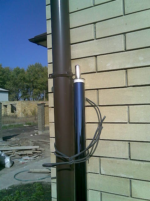

mirock Опубліковано: 22 жовтня 2008 Поділитись Опубліковано: 22 жовтня 2008 а мы сегодня вот такую хрень испытывали. Как раз солнышко было. Это один из элементов системы нагрева воды от солнца Посилання на коментар Поділитися на інших сайтах More sharing options...

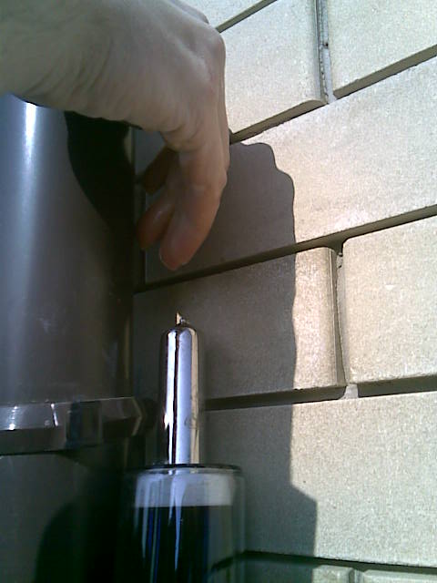

mirock Опубліковано: 22 жовтня 2008 Поділитись Опубліковано: 22 жовтня 2008 Ну, по ходу я не ожидал что так прогреется концевик. Градусов 200-300 точно не скажу, но капля испарется при прикосновении как на хорошем утюге. Посилання на коментар Поділитися на інших сайтах More sharing options...
Serg-Solar Опубліковано: 22 жовтня 2008 Поділитись Опубліковано: 22 жовтня 2008 а мы сегодня вот такую хрень испытывали. Как раз солнышко было. Это один из элементов системы нагрева воды от солнца Хороший и правильный выбор! (модель отличная!) Посилання на коментар Поділитися на інших сайтах More sharing options...
alyak Опубліковано: 22 жовтня 2008 Поділитись Опубліковано: 22 жовтня 2008 а мы сегодня вот такую хрень испытывали. Как раз солнышко было. Это один из элементов системы нагрева воды от солнца а что это за фигня ? Посилання на коментар Поділитися на інших сайтах More sharing options...

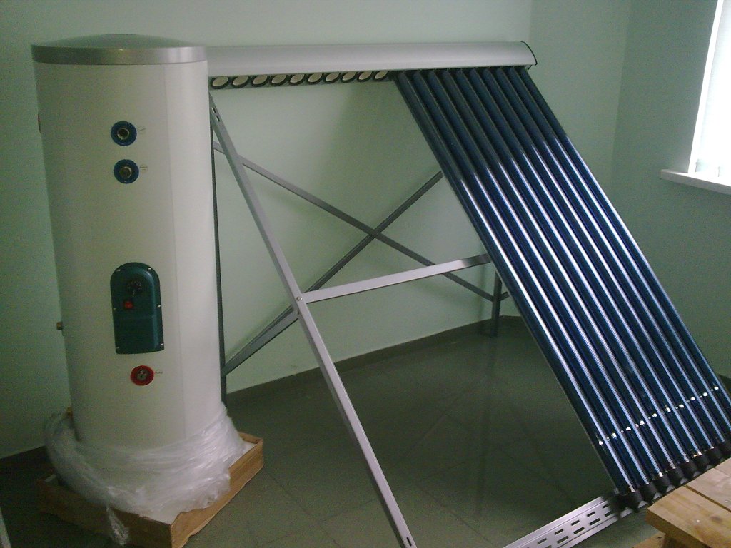

mirock Опубліковано: 22 жовтня 2008 Поділитись Опубліковано: 22 жовтня 2008 прикольная "фигня", греет нечего делать. Получается колба с вакуумом, покрытая таким напылением что свет поглощает а изнутри зеркальное, и внутри обменник медный, тепло выводится на вот этот сердечник, градусов дохрена. колб много коллектор ставится и насос, чтоб это дело в бак утепленный скачивать. вот даже расколотили одну пока везли, заодно и изучили. (ссылка на изображение устарела) (ссылка на изображение устарела) (ссылка на изображение устарела) (ссылка на изображение устарела) (ссылка на изображение устарела) Посилання на коментар Поділитися на інших сайтах More sharing options...
МАКАР Опубліковано: 23 жовтня 2008 Поділитись Опубліковано: 23 жовтня 2008 Какие у нее харак теристики? И цена:D За ними нужно ставить белую поверхнсть или зеркало. В случае если энергия больше не нужна концы просто осушаются или надо закрывать от доступа солнца? Посилання на коментар Поділитися на інших сайтах More sharing options...
