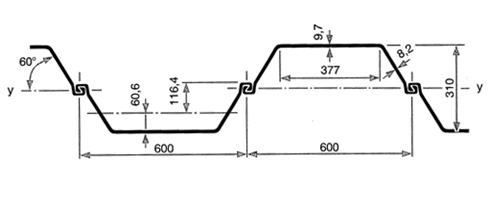

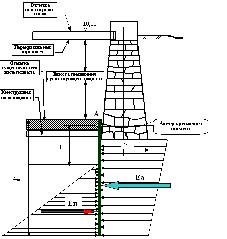

Одним из эффективных методов решения Вашей проблемы - устройство шпунтового ограждения по периметру существующего погреба. Это могут быть вдавливаемые сваи или инвентарный вдавливаемый шпунт. Только после устройства такого защитного экрана можно будет спокойно вести демонтаж существ. кирп. стен погреба. Шпунтовое ограждение полностью примет на себя боковое давление грунта от существ. веса дома.
Заливать погреб бетоном не рекомендую. Этим самым вы пригрузите грунт в центре дома. Что может привести к неравномерным деформациям существ. фундамента.
если правильно понял схему, то в моем случае (когда фундамент не доходит до пола погреба) шпунт следовало бы организовывать с внешней стороны фундамента? это сделало бы возможным демонтаж стены. С внешней стороны у меня крыльцо и отмостка которые хотел бы сохранить.

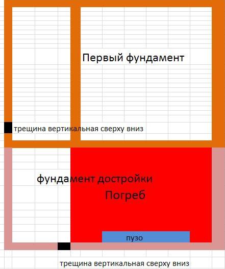

погреб копали рядом с фундаментом. на рисунке изобразил как выглядела стена до и после.
Я не понял как проходит фундамент дома. Нарисуйте фундамент и где находится погреб.
трещины увеличились с осени прошлого года
верхній зріз погреба вище нижнього зрізу фундаменту. Погреб перекритий монолитом.
Тепер ясно,чому пішла тріщіна в стіні,яка стоїть на фундаменті пристройки.Із за великої довжини погріба було нарушено основу грунта під фундаментом. Стінку погріба зроблено впритул з фундаментом і щей в півцегли. Получилось , що на цю стінку нагрузили фундамент і будинок, чому вона з часом і просіла і появились тріщини. Ще добре що вона і так довго простояла. Я залишаюсь на своєму варіанті по засипці річним піском з послойним пролиттям водою до висоти вище нижнього рівня фундамента 40см, потім, зробивши дірку в монолітній плиті перекриття погріба, заливби бетоном М300. Потім поставити маяки бумажні і прослідкувати за тріщінами. Думаю, що спочатку тріщина може трохи збільшитись, но не набагато, пісок не дасть більше стінці руйнуватись.
