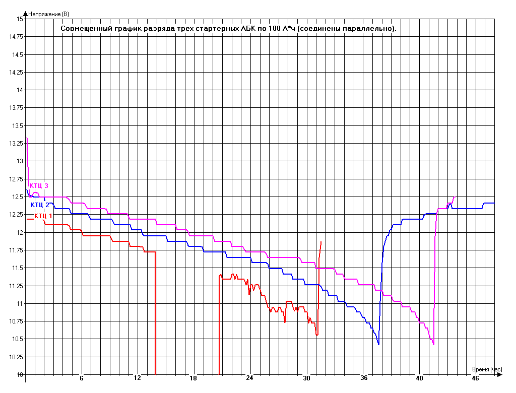

Не забудьте включить в план на лето КТЦ АКБ.
Мои 3 стартерных АКБ по 100 А*ч при замере емкости в сумме показали всего 190 А*ч.
После трех последовательных КТЦ стало 280 А*ч.
Замеры не совсем корректны, так как ток разряда отличался от о.1С, но на наглядность пользы от КТЦ это не влияет;)
Вот совмещенный график изменения напряжения при трех КТЦ (разряд):

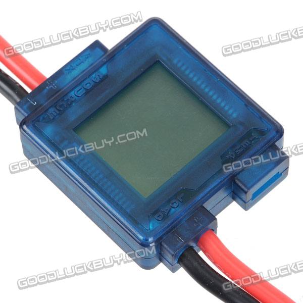

Larsen_bmwКаким образом ведется учет выработанной и потребленной нагрузки? (В моем случае система построенна на 12 В и инветроры не являются основными потребителями- вот и возникает данный вопрос).
Что-то типа этого.
- Измерение энергии (Вт-ч), заряда (А), мощность (Вт), ток (A) и напряжения (V )
- Максимальные значения мощности, минимальное напряжение , и максисмум температуры.
(нужен дополнительный датчик температуры )
- точность - 0,01 А ток и напряжение 0,01 В
- Ток 50 А непрерывно и 100 А пик на 60В
- резистор с сопротивлением всего 0,001 Ом

Что за зверь? Память о АЧ при отлючении питания остается? Где покупался? Можно и в личку.
