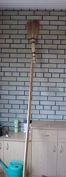

Лучше уж дворника-чистильщика панелей в штат взять :D

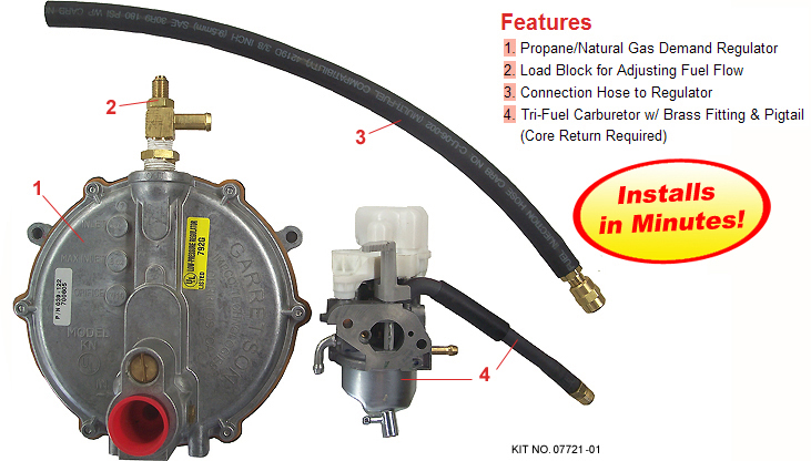

ааа, вот к чему. Дом отапливается газом, только по моему мнению зачем жечь газ разогревая воду, которая будет крутить генератор, может просто подключить газовый генератор к газовой трубе и не усложнять всю систему отопления. (кстати думаю перевести свой генератор Honda EU30IS на газ дополнив такой штукой как на картинке, тогда мне 1кВт с генератора будет выходить по 40-50 коп.)
КРАЙНЕ редко когда дом подключен к газу и не подключен к электричеству. И вам тогда имеет смысл поставить газовый генератор, а систему отопления завести на систему охлаждения газового генератора (один теплообменник понадобится).
.... просто подключить газовый генератор к газовой трубе .....
Кстати, а где в Украине можно купить маломощный газовый генератор?
2....5 кВт.
Никто не согласует подключение газового генератора к магистральному газу. Основная причина - безопасность. В отличии от котла генератор может создавать разрежение в трубе (т.е. всасывать газ) и это может привести к авариям. По крайней мере как-то разговорился с газовщиками (когда у родителей счетчик меняли - они так объяснили).
Согласен, обычно проще подключается эл-во, но у меня длинная история с подключением, вернее хотелки некоторых, мне установка 10квт солнечной системы даже дешевле будет.
обманули газовщики, в каждой ветке стоит отсечной клапан и при падении давления труба будет просто перекрыта автоматом. И да, я проложил газопровод километровый расчитанный на ~500 домов, а подключен один мой дом, поэтому, чтобы создать "разряжение" мне очень надо постараться. Подключают без проблем, но не любой газовый генератор, только сертифицированные. По крайней мере, мне в горгазе сказали что без проблем согласуют и подключат.
2....5 кВт.
Я уже задавался таким вопросом месяца два назад, искал по всей Украине и нигде не нашел, на такую мощность газовые уже никто не завозит и таких нет в Украине сертифицированных, минимум от 8 квт.

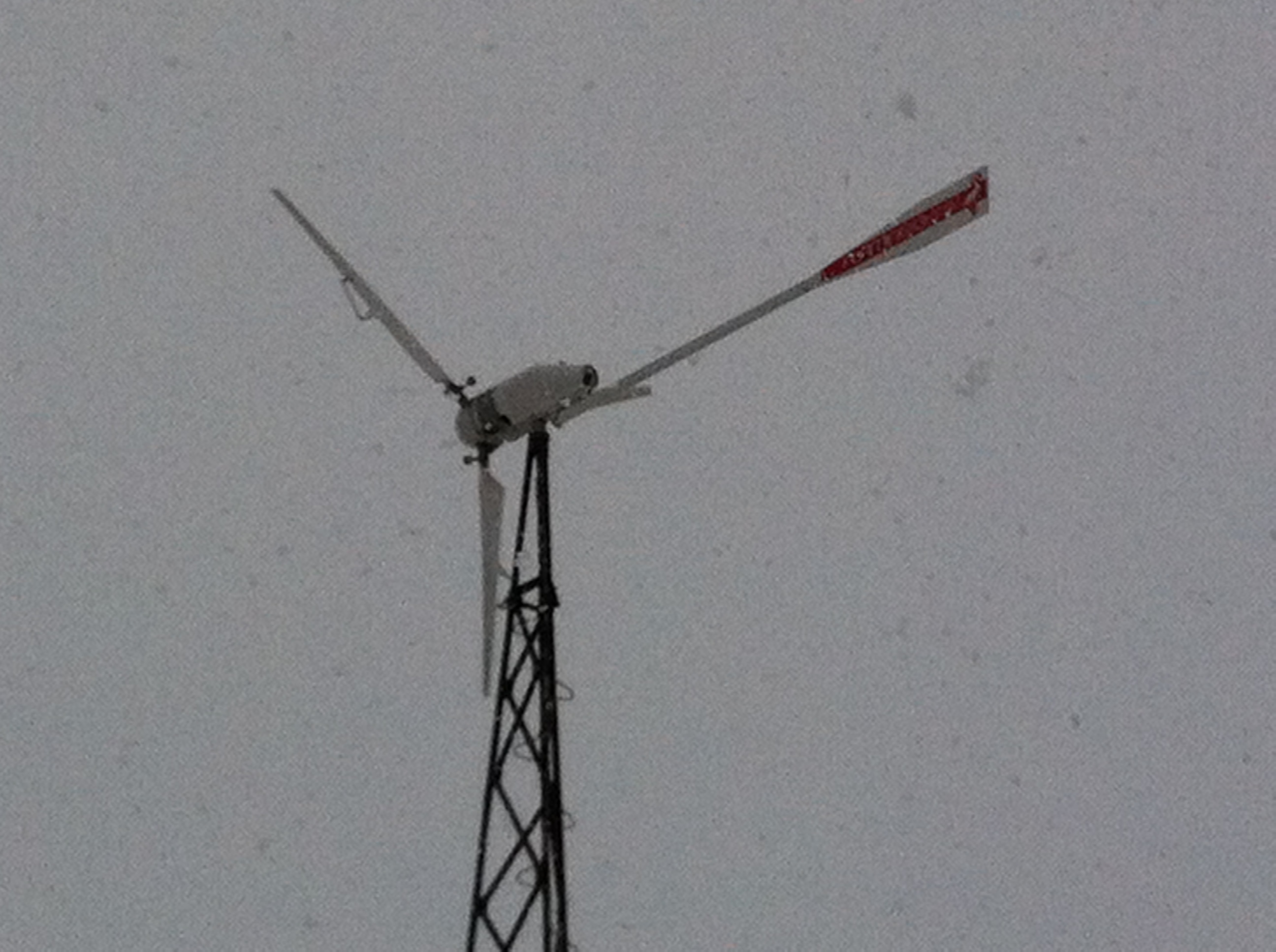

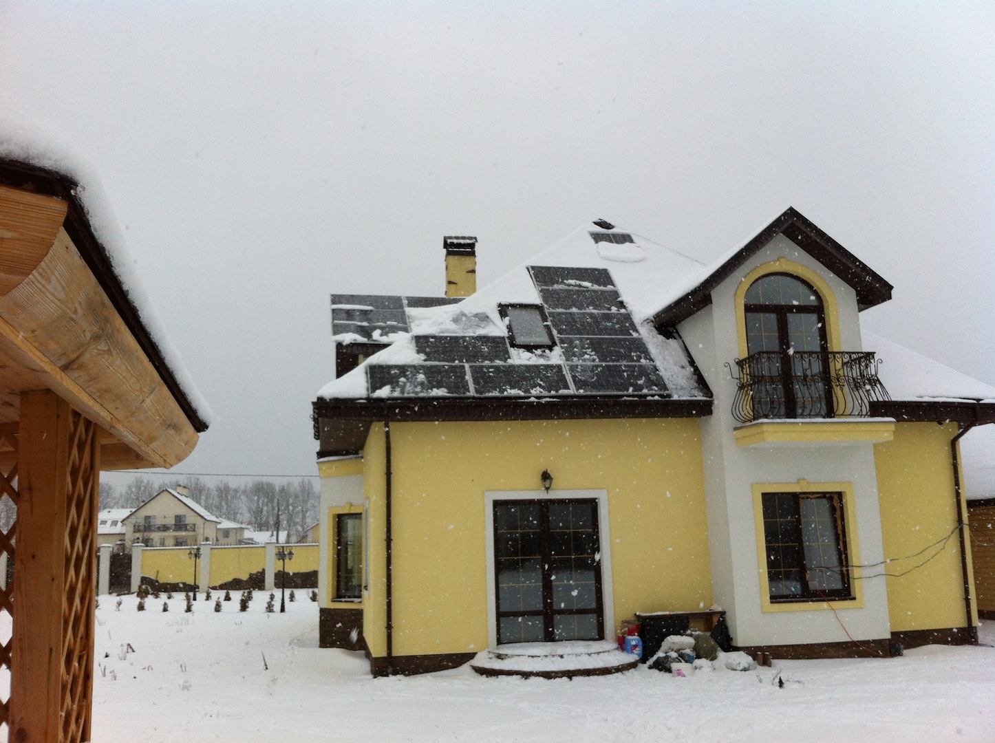

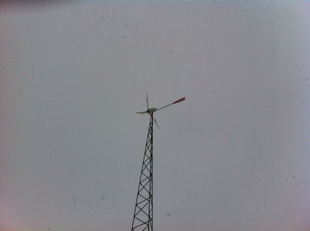

Обновленная табличка с данными за прошедшую неделю, прошу.
Пока снег на панелях особо не задерживается, пытается скатываться таки. Особенно хорошо это видно на маленьких двух панелях, вверху, там я чистить и не пытался, инструмент недостает :-)
По ВЭУ-без наблюдений, работает, спасает ситуацию.
Ну блин и погодка... Такой пакостной выработки за неделю еще небыло. :(
:beer:

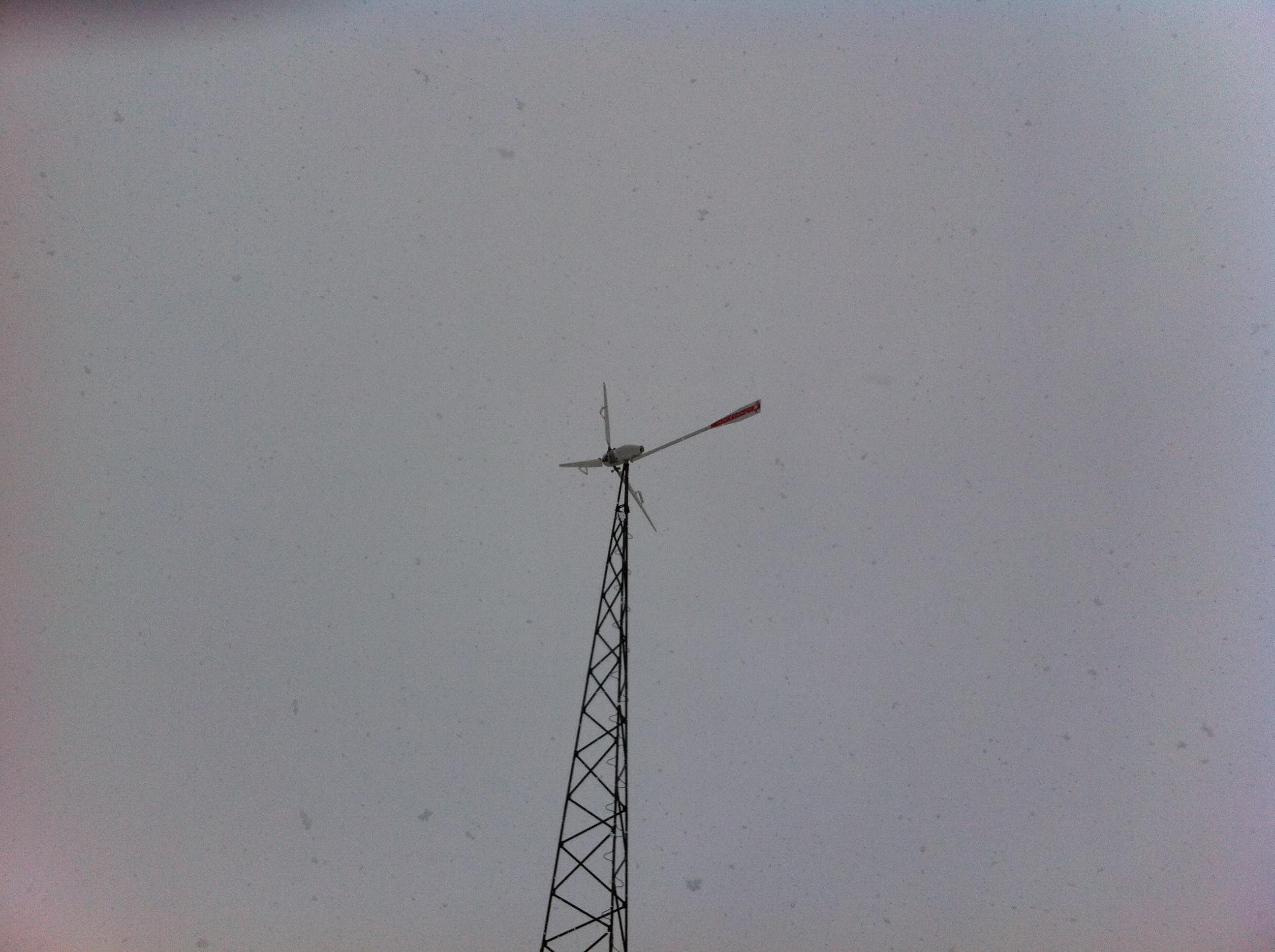

:beer:

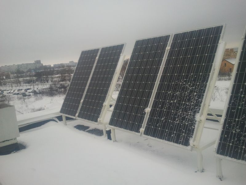

После двух дней обильного снегопада решил залезть сегодня утром на крышу почистить панели и был очень удивлен когда увидел их чистыми. И это при том, что снег шел мокрый.
Угол установки большой. И панели, похоже, не греются. Хорошо налипает на объекты чуть теплее окружающей температуры. Т.е., подтаивая и тут же замерзая.
Угол сейчас 60 градусов. И я делал между каждой панелью щели, чтобы со всех сторон был обдув. Расчет был на лето снизить нагрев, а оказалось и зимой полезно.
